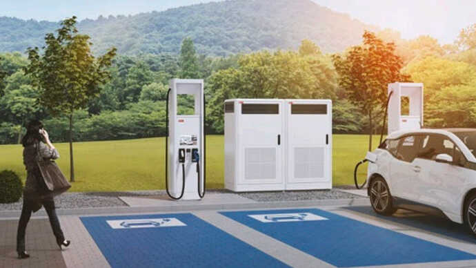

2019年4月12日、ポルシェジャパン株式会社が電気自動車レース「FIAフォーミュラEチャンピオンシップ」のタイトルパートナー企業でもある『ABB』と、日本国内におけるポルシェ電気自動車専用の急速充電器開発に関する業務提携に合意したことを発表しました。はたしてポルシェジャパンは、どんな急速充電器をどの程度の規模で整備しようとしているのでしょうか。ポルシェジャパン広報部に質問してみました。
150kW以上の次世代CHAdeMO展開に積極的に協力
ポルシェジャパン株式会社が、電気自動車(EV)インフラのリーディングカンパニーであるABB株式会社と、日本国内におけるポルシェ電気自動車専用の急速充電器開発に関して業務提携に合意したことを発表しました。ニュースリリースによると、ポルシェジャパンはABB製の急速充電器を全国のポルシェセンターと公共施設へ設置し、電気自動車用の急速充電ネットワークを構築し、2020年には国内導入が予定されているポルシェ初のフル電動スポーツカーである『タイカン』の充電に使用できるとしています。
また、この提携によって2020年半ばまでに150kWを超える急速充電を可能とする次世代のCHAdeMOを展開させるために積極的に協力して取り組んでいくことを表明しています。

※アイキャッチ画像はABBの急速充電器『Terra HP high power charging』のリリースから引用
