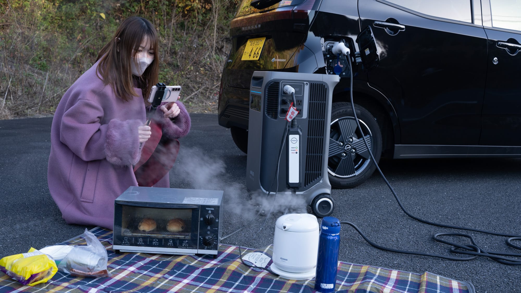

みなさんの動画撮影を見学させてもらいました。アウトドアでの使い勝手をしっかりチェックされています。きりんさんは、F3800で車を充電しながらシートを広げて、電気ケトルでお湯を沸かし、トースターでパンを焼いてランチセットを調理。

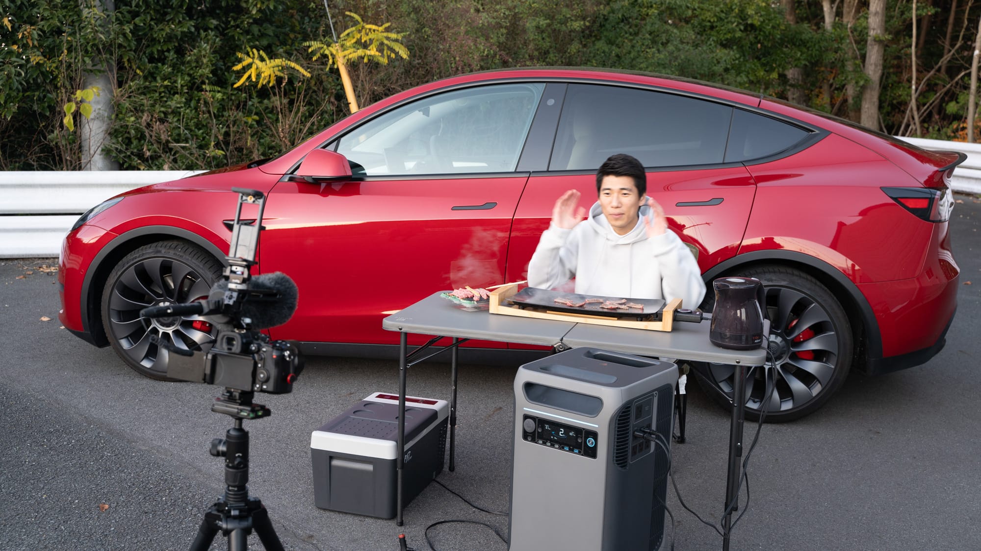

Rayさんは、車と電気ケトルに加えてホットプレートで焼肉にチャレンジ。本格的というか、もうガチキャンプ勢です。じゅうじゅうの焼き立てを、私たちにも振る舞ってくれました。うまっ!

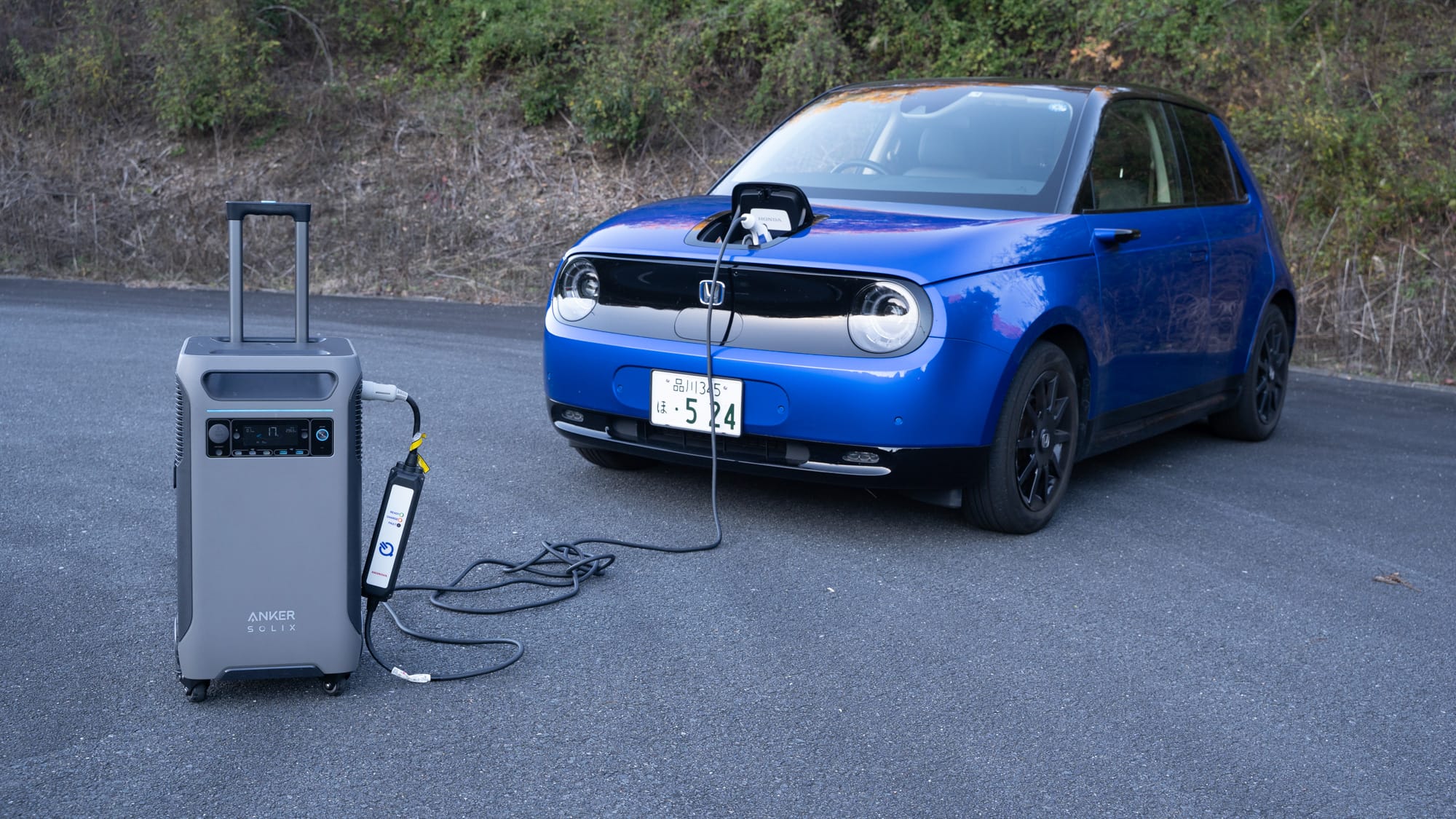

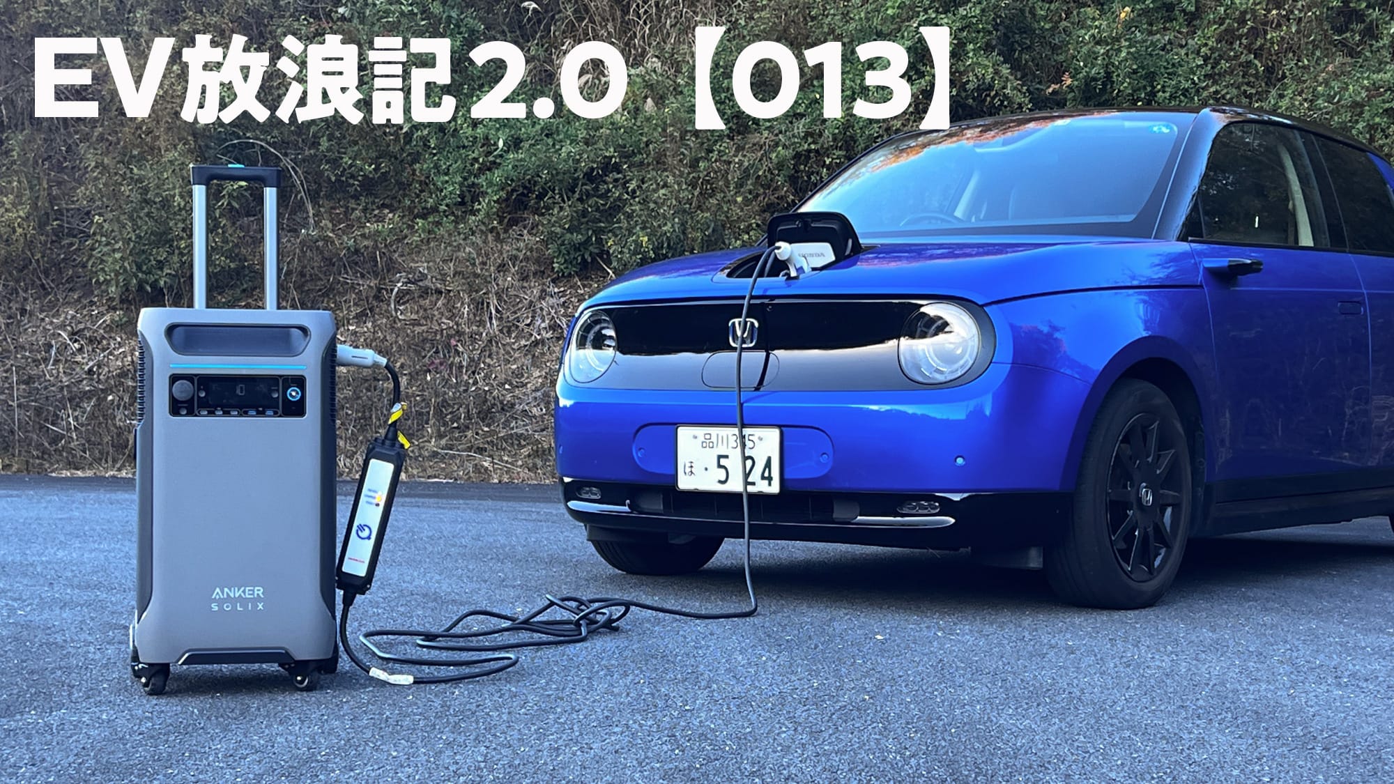

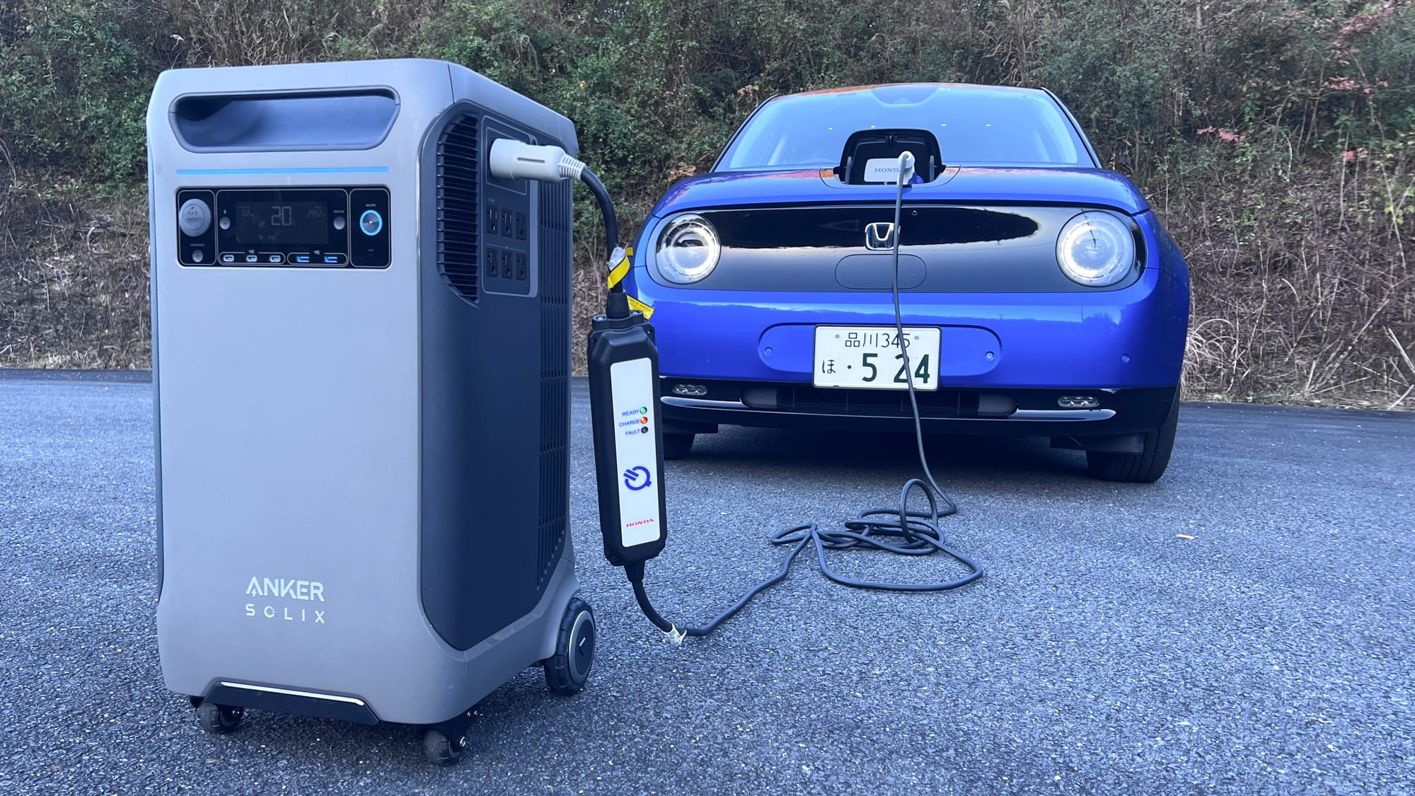

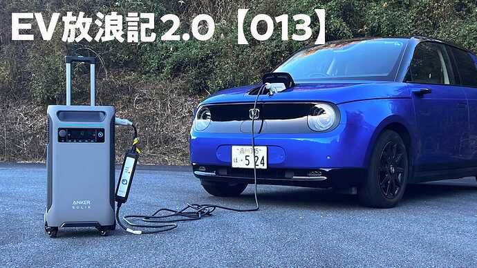

私はHonda eに充電できるのかどうかを試しました。車載の充電ケーブルをF3800に接続します。EV充電用の日本配線システム工業会規格(JWDS-0033)の200Vコンセントを備えているので、メーカー純正品など一般的な充電ケーブルなら問題なく使えます。

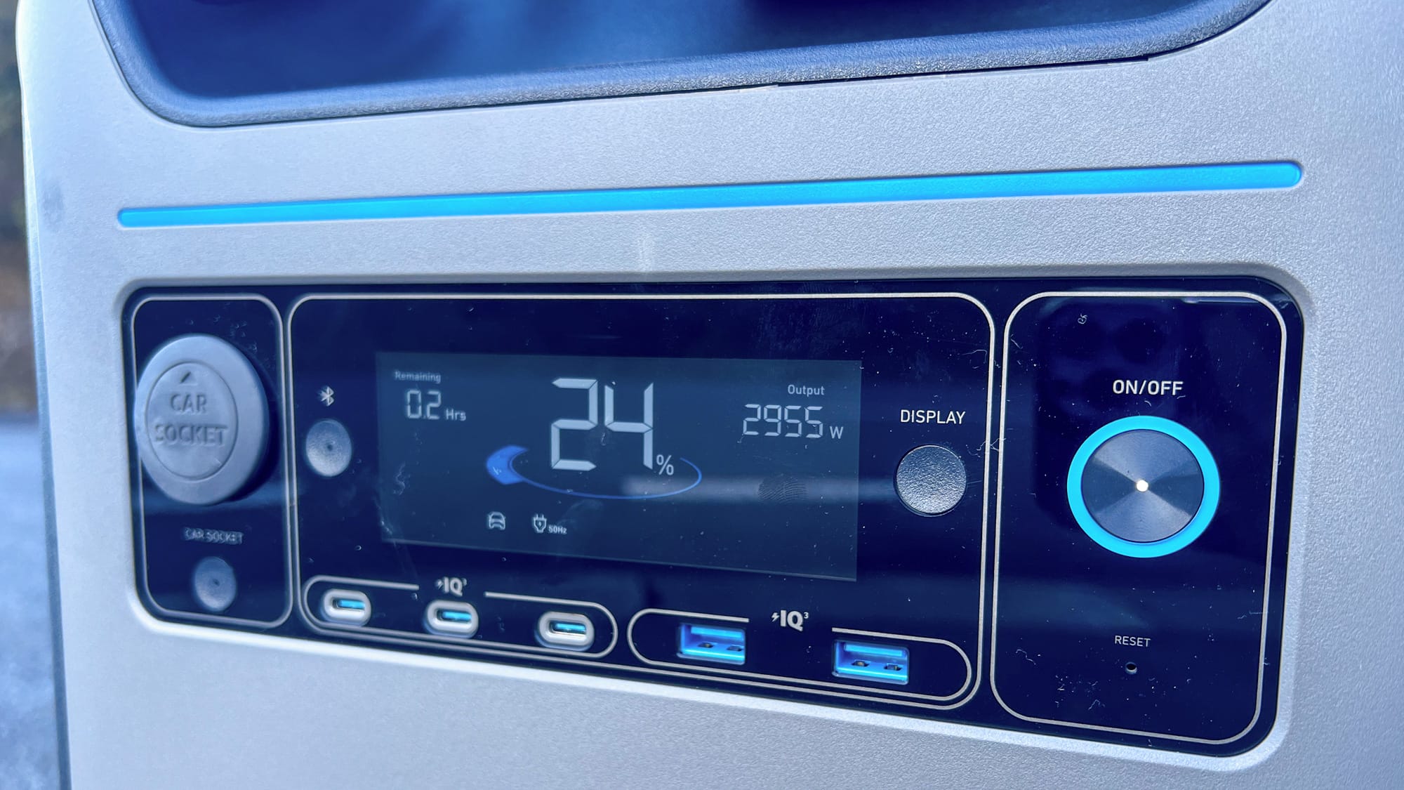

教えてもらった通り、コンセントの脇にあるボタンを二度押しすると、ディスプレーに車のアイコンが点灯。すぐに充電が始まりました。Honda eは車体側で充電出力がわからないのですが、F3800が「OUTPUT 2955W」などとリアルタイムで表示してくれています。F3800の200Vコンセントは最大4kW出力で、充電ケーブルの最大値3kWで出力しているようです。
最初から最後までこのペースなら、フル充電のF3800から、1時間20分(4kWのケーブルなら1時間)ぐらいで蓄電池容量の約3.8kWをEVに充電できることになります。電費が6~7km/kWhとして、20数kmは走れる電力量。高速道路上や、かなりの僻地などでなければ、最寄りのEV充電スポットに十分たどりつけるでしょう。
となるとEVに積んでおきたいところですが、かなりの腕力と積載スペースは必要です。重さは約60kg。へなちょこの私は持った瞬間に「無理!」と諦めました。手伝ってもらって、よっこいしょ。腰を痛めないように、2人以上で持ち上げることをおすすめします。
軽四やコンパクト車は、トランクの大きさも要確認です。モデルYは後部トランクにすっぽり。でもHonda eは後部座席を倒す必要がありました。どちらにしても何度も積み下ろしはしたくないので、クルマに積みっぱなしで長めのコードを使うのがいいかもしれません。
