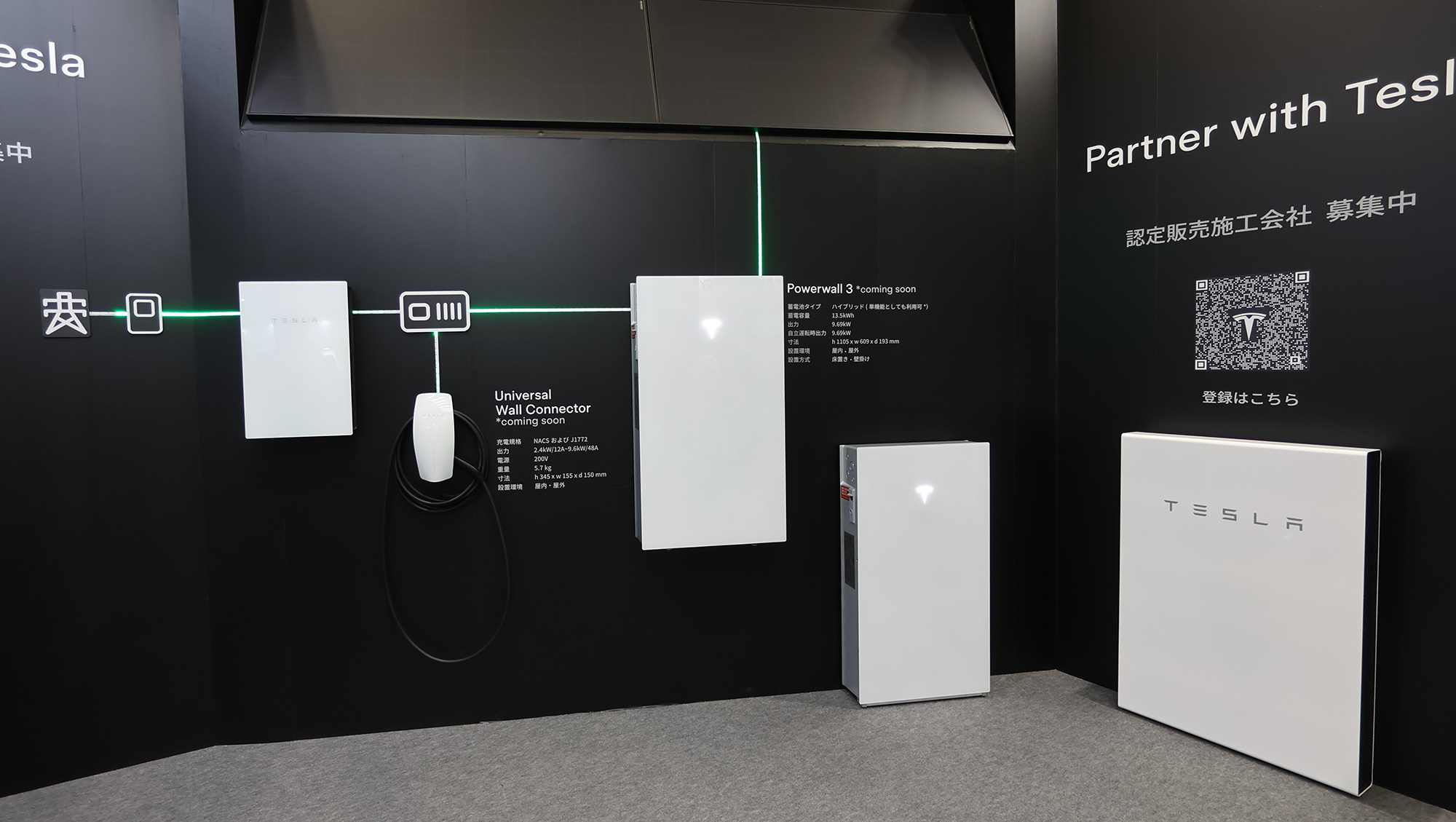

今までのPowerwallは、家庭用蓄電池として抜群の性能と機能を誇りながら、国の補助金対象外という弱点を抱えていました。Powerwall 3は日本市場向けに国内安全認証(JIS C 4412、JIS C 8715-2)、IoT製品セキュリティ認証制度(JC Star)、通信規格ECHONET Liteを新たに取得。あわせて、多くの補助金で対象機器の要件とされる一般社団法人 環境共創イニシアチブ(SII)の機器登録を完了しました。ECHONET Liteに非対応だった従来のPowerwall 2はSII登録の対象にならず、国の補助金を使えませんでした。でも、Powerwall 3は国の補助金対象となる要件を満たしたことが最大の注目ポイントです。

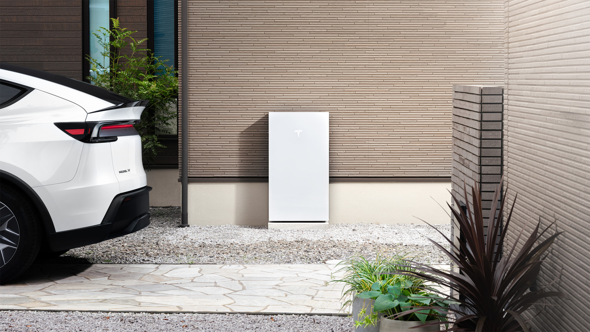

最大のアップデート点は、太陽光発電用のパワーコンディショナーを本体に内蔵した「ハイブリッド型」への進化です。太陽光パネルを直接接続できて、変換効率(DC→AC)は97.5%と業界最高レベル。既存のパワコンをそのまま使う単機能型としての設置にも対応するので、太陽光発電パネルをこれから設置する人にも、すでに設置済みの人にも選びやすい設計です。

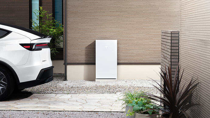

最高出力はPowerwall 2の5kWから9.69kWへと約2倍に向上。多くの家庭で、停電時でもエアコンや電子レンジなど家中の電化製品を同時に使えるレベルです。耐候性も強化され、動作温度は-20~50℃、耐重塩害、防塵に加えて、下端から60cmまでの耐浸水性能が追加されました。豪雨や高潮による浸水被害が毎年のように報じられる日本では、安心を感じられるスペックだと思います。

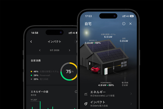

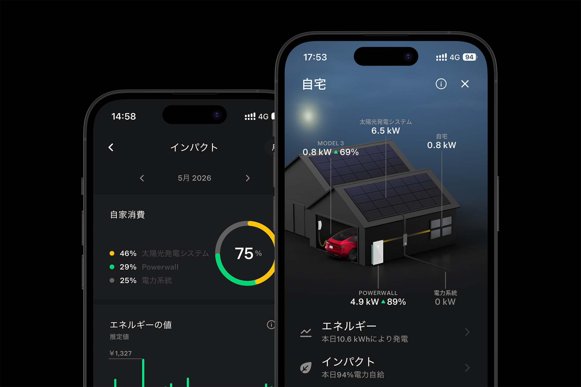

前面パネルはガラス調のデザインに一新。動作中は前面のテスラロゴが輝きます。寸法は1,105×609×193mmで130kg。蓄電容量は13.5kWhでPowerwall 2と同じです。Tesla Appを通じてエネルギー状況をスマートフォンからリアルタイムに確認や管理ができるインターフェースの秀逸さはPowerwallの大きな魅力でしたが、その点もさらに進化。AI「Opticaster」を中核とするTesla Homeが全モデルに搭載され、天気予報や電力需給、電気料金の変動を学習しながら充放電を自動で最適化してくれます。保証期間は10年で、Powerwall 2から変わりません。
