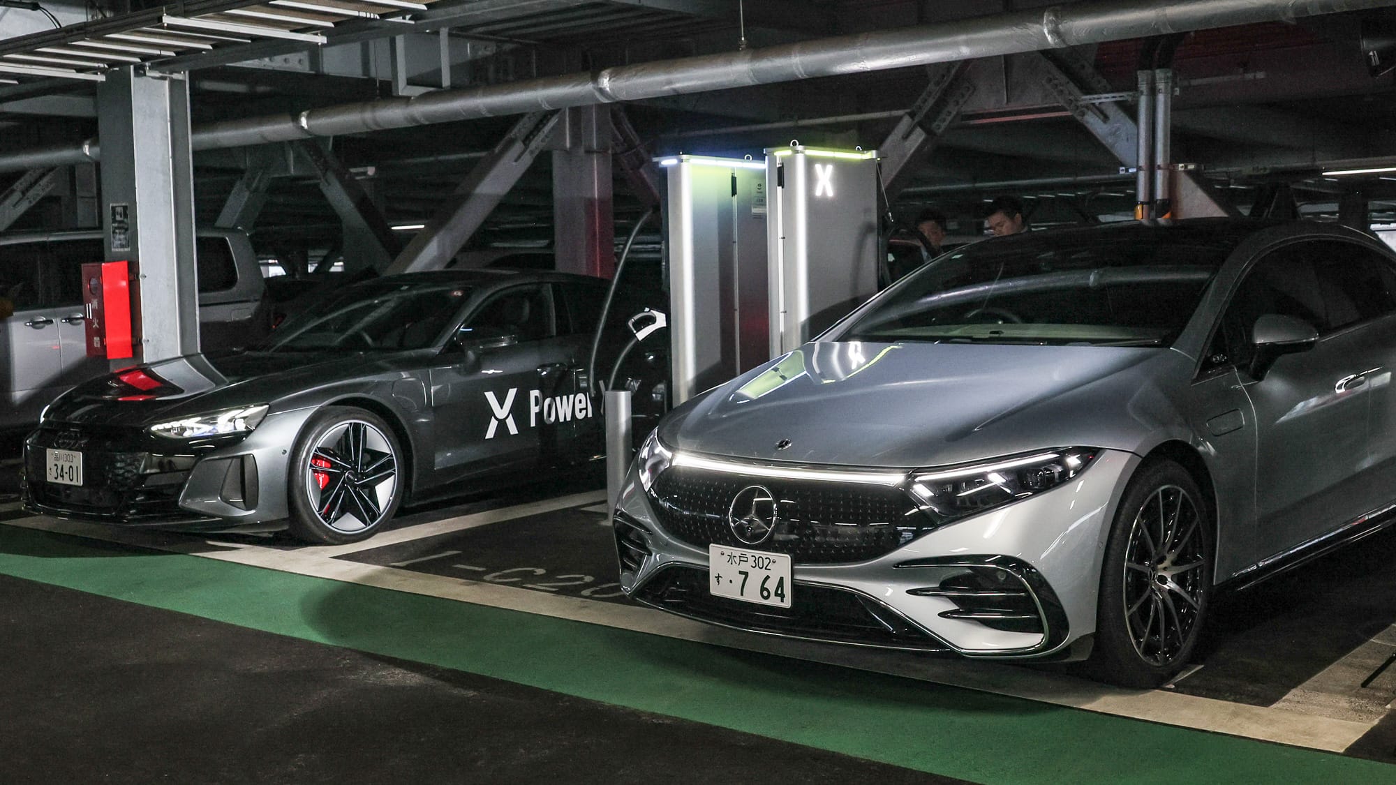

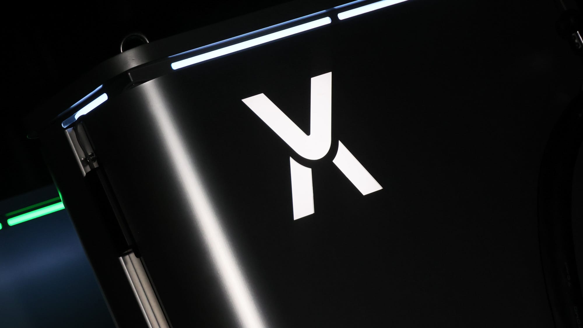

ハイパーチャージャーが設置されるのは、成田空港第1ターミナルP1の立体駐車場(自走式)。昼間でも薄暗い駐車場1階の出口付近に、「X」のロゴが光り輝いています。2基の充電ポストを挟むように2台分の充電エリアが確保され、1台なら最大150kW(連続10分間のブーストモード)、2台同時の場合でも120kWの連続充電が可能です。

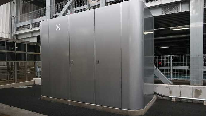

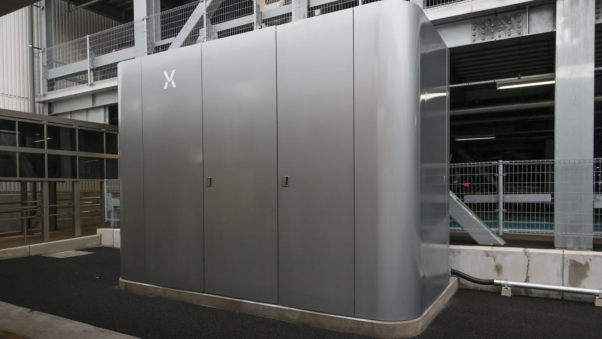

パワーエックスが提供するハイパーチャージャーには、蓄電池容量179kWhの「コンパクト」と、358kWhの「スタンダード」があり、今回、成田空港に導入されたのは大容量のスタンダードです。どちらも50kW未満の低圧電力契約での運用が可能で、「キュービクル」と呼ばれる高圧受電設備も不要。他の90kWや150kW急速充電器に比べて設置や運用のコストを抑えられるというメリットがあります。また、太陽光発電などと組み合わせることで、再生可能エネルギーの活用が可能です。

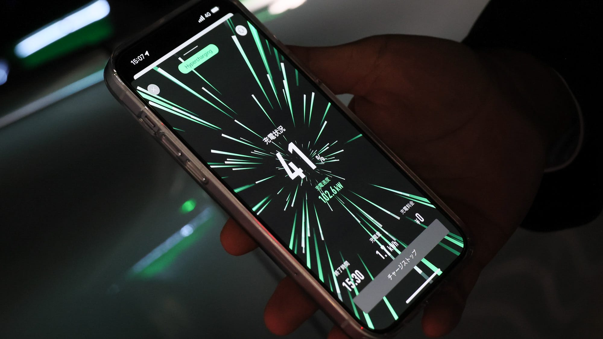

ハイパーチャージャーを利用するには、専用のスマートフォンアプリを使います。登録費や月会費は一切無料で、使用した時間ではなく、充電した電力に応じて課金する従量課金制を採用しています。1kWhあたりの価格は、再生エネルギー100%の「プレミアム(Premium)」が105円、再生エネルギー70%の「レギュラー(Reguler)」が95円、系統電力(従来の発電方法)による「エコノミー(Economy)」が85円です。
取材当日は、『メルセデス・ベンツEQS 450+』と『アウディRS e-tron GT』が用意され、実際に充電する様子をが実演されて、EQS 450+は単独で100kW超の出力を確認。現時点で、ハイパーチャージャーは最大1時間の利用予約が可能で、107.8kWhのバッテリーを搭載するEQS 450+を時間内に20%から80%充電するには十分といえる能力と発揮してくれると思われます。
