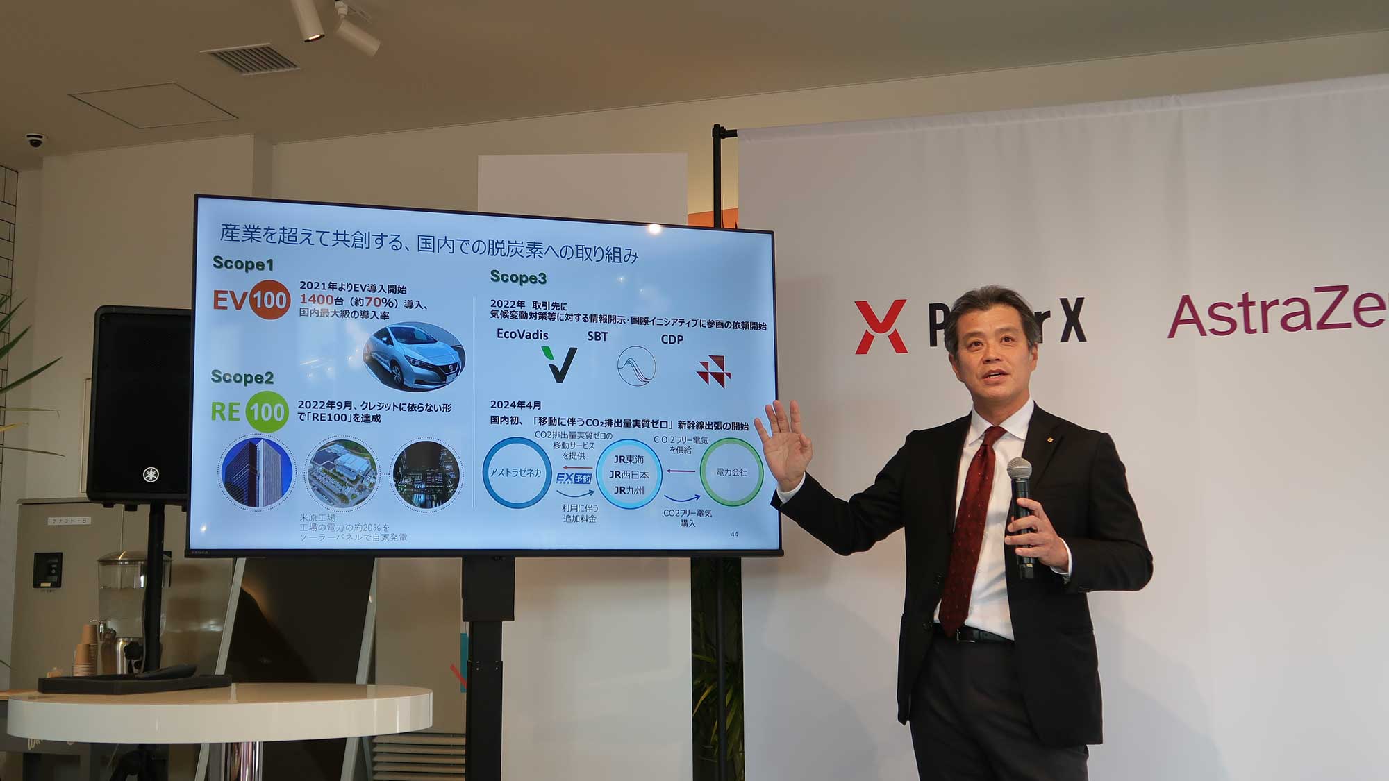

営業車の7割、1400台をEVに転換したアストラゼネカ
パワーエックスの新サービス、法人プランの発表会ではアストラゼネカの吉越悦史執行役員・CFO(最高財務責任者)も登壇して自社の取り組みを紹介しました。またパワーエックスの伊藤正裕CEO(最高経営責任者)は、アストラゼネカとの連携によって法人プランが生まれたと述べていました。
以前の記事「Climate Group がEV普及に向けたフォーラム開催/多彩な企業が意欲的な取組を実践中(2024年11月21日)」の中でお伝えしましたが、アストラゼネカは全体の約7割、約1400台という大量のEVを営業車としてすでに導入しています。
配送車など短距離のルートを回るための営業車に軽EVを導入している例は、日本郵便などがありますが、アストラゼネカが使っているのはおもに日産『リーフ』です。1400台という数の乗用EVを導入したという発表には、正直、耳を疑ったほどでした。
アストラゼネカは、気候変動対策のため脱炭素を単なるCSRにとどめず、事業計画の重要課題に掲げ、計画実現の手段のひとつとして、営業車を「すべて」EVにする計画を進めています。

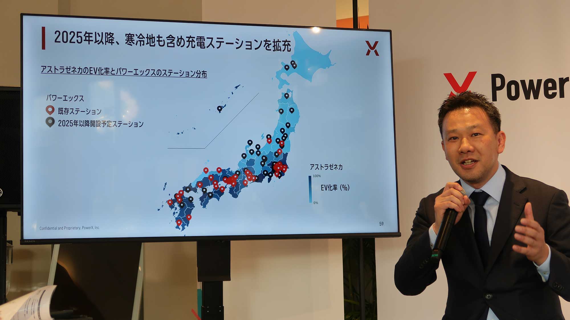

パワーエックスは、2025年1月時点で58か所の充電ステーションを設置済みです。今後は2025年3月末までに80か所、2026年3月末までに250か所に増やす計画を明らかにしています。パワーエックスとアストラゼネカの関係強化によって充電の設置場所に変化があるのか、また次にどんなサービスが生まれるのか楽しみです。

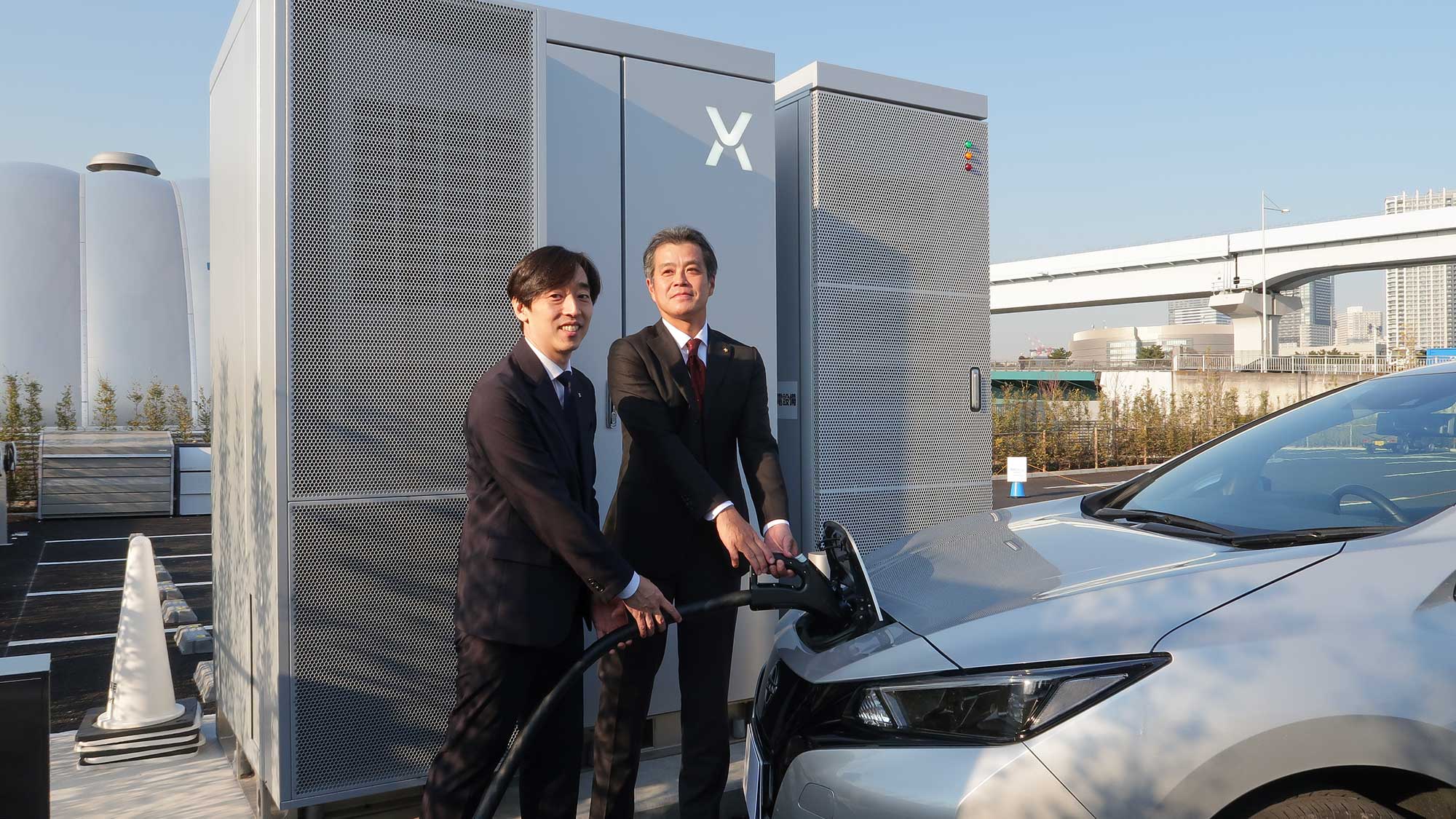

急速充電の最高出力220kWを確認
最後にもうひとつ、新しい情報をお伝えします。まずパワーエックスの高出力充電器『Hypercharger』で、いよいよ最大出力240kWに向かって本格的に動き始めたお知らせです。
パワーエックスは2023年にすでに、HyperchargerがCHAdeMOの最新プロトコルである2.0.1認証を取得して最大出力240kWに対応可能になったことを発表しています。
パワーエックスがEV急速充電器を最大出力240kW対応可能へ〜最大120台の普通充電も!(2023年7月26日)
Hypercharger(ハイパーチャージャー)は2023年初期モデルのほか、24年モデルと、24年後半の『Hypercharger Pro』の3種類があります。これらの高出力充電器はいずれも、現状は最高150kWで運用していますが、いずれも240kWに対応可能になっています。
伊藤CEOは今回のプレゼンの中で、2024年末に240kW急速充電のテストを行い、800VシステムのEVへの充電で220.1kWの出力を確認したことを明らかにしました。
具体的な車種名は出なかったのですが、今のところ日本で800V対応のハードを搭載しているEVはヒョンデの『IONIQ 5』のシリーズだけだし、プレゼンの写真にもIONIQ 5が写っていました。
実際の運用開始にはまだ少し時間はかかりそうですが、これもまた今後が楽しみなニュースです。
