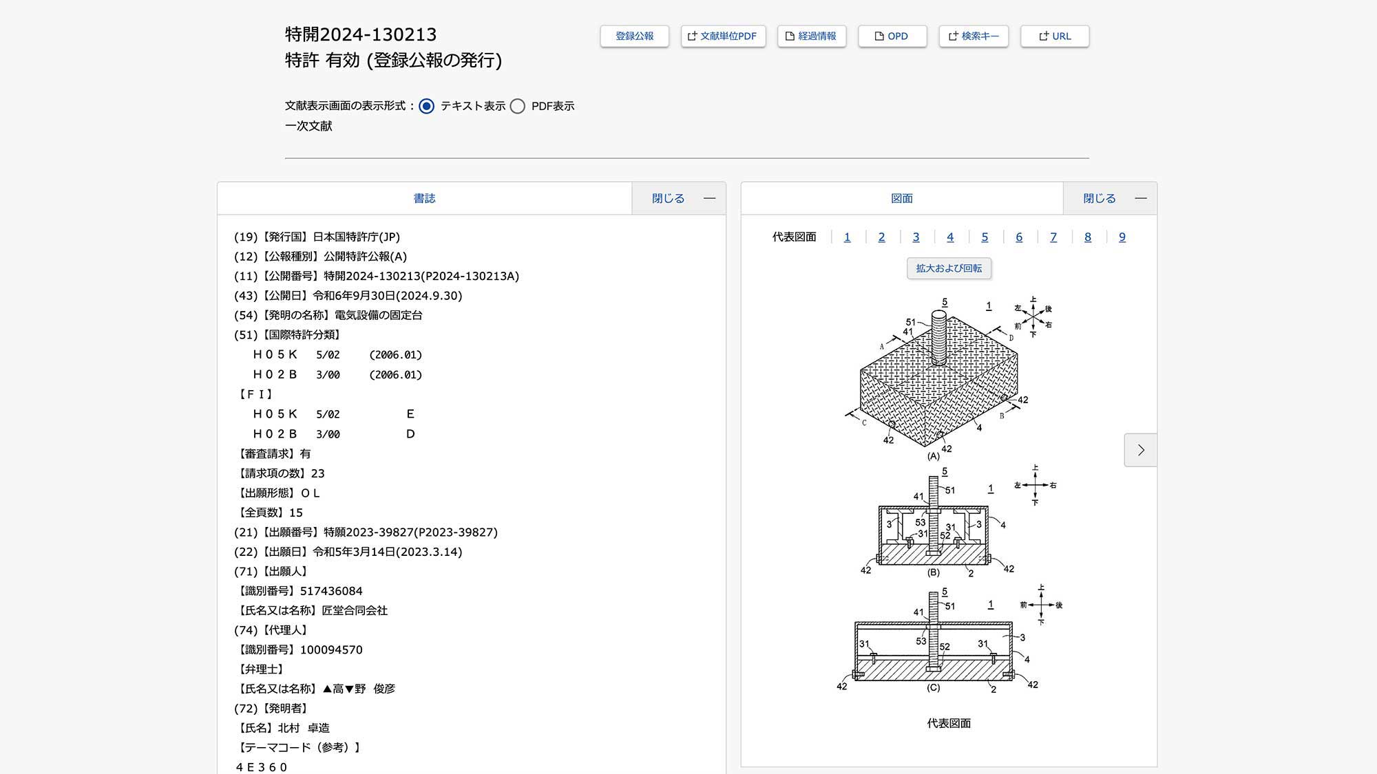

滋賀県米原市の「匠堂」という会社がEV用充電器を設置する「電気設備の固定台(発明名称)」で特許を取得。「エコアクセルチャージングシステム(ACS=アクス)」と名付けて発表しました。
ACSはスチール製の部材を組み上げた土台で、その上にEV用充電器を複数台並べて設置するシステム。電気の配線は土台の中に通すことができます。従来の充電器設置では配線を埋めたりコンクリートの基礎を作るための土木工事が不可欠でした。ACSでは「架台と配線スペースを兼用とした固定台」なので、工事の期間やコストを大幅に短縮することが可能です。
設置する充電器は急速充電器、普通充電器のどちらでもOK。施工方法はあらかじめ工場で組み上げて設置現場に運ぶ「プリセット(工場量産)型」と、現地でパーツを組み立てる「オンセット(現地組立)型」の2通りに対応します。オンセット型は運搬や設置が手軽で、プリセット型には工事が天候に左右されにくいメリットがあります。
たとえば、普通充電器を設置する場合、近くに新規引き込み可能な電柱があるなど一定の条件を満たせばわずか1日で工事を完了できるケースもあります。宿泊施設や事業所の従業員用駐車場など、これからますます複数口の充電設備をスピーティーに設置するニーズが高まるでしょうから、コストや期間を削減できるACSはEV用充電設備の普及促進=EV普及促進の味方になってくれそうです。

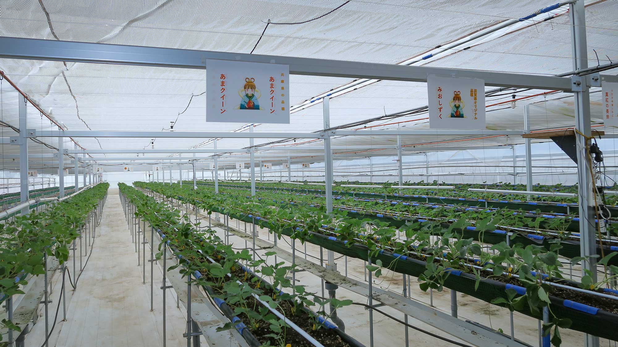

さらに、Xアカウントのアイコン画像が真っ赤なイチゴなのはなぜ? と尋ねると、遊休農地を借り受けてソーラーシェアリングと環境制御を自動で行う「七夕イチゴ園」を始めたからとのこと。
「出身地の自治会が太陽光発電をやらないかと遊休農地だった場所を提供してくれることになったんですが、琵琶湖のほとりで生まれ育った僕は、食糧自給率を上げる取組に活用してみたかった。ソーラーシェアリングで自動栽培できる栄養価の高いスーパー野菜を模索しつつ、まずは近辺で栽培している農家も多いイチゴで観光農園をやってみようと思い立ち、『あまクイーン』や滋賀県のオリジナル品種である『みおしずく』という品種を中心に栽培しています」(北村さん)
自動栽培のシステムは、テスラオーナー仲間の知人が「一緒に作りましょう」と協力してくれて完成したもの。専門性が高く知的な高所得者&好奇心旺盛な方が多いテスラオーナーのネットワークが、北村さんのチャレンジの助けにもなっているようです。七夕いちご園のあまクイーンは、初めて出品した「第1回 全国いちご選手権」で見事金賞(全国第2位)を受賞しました。いちご園のセンターハウスはもちろん匠堂が設計施工した環境に優しい建物でいい感じ。いちご狩りや特製かき氷などは公式サイトから要予約で楽しめます。
