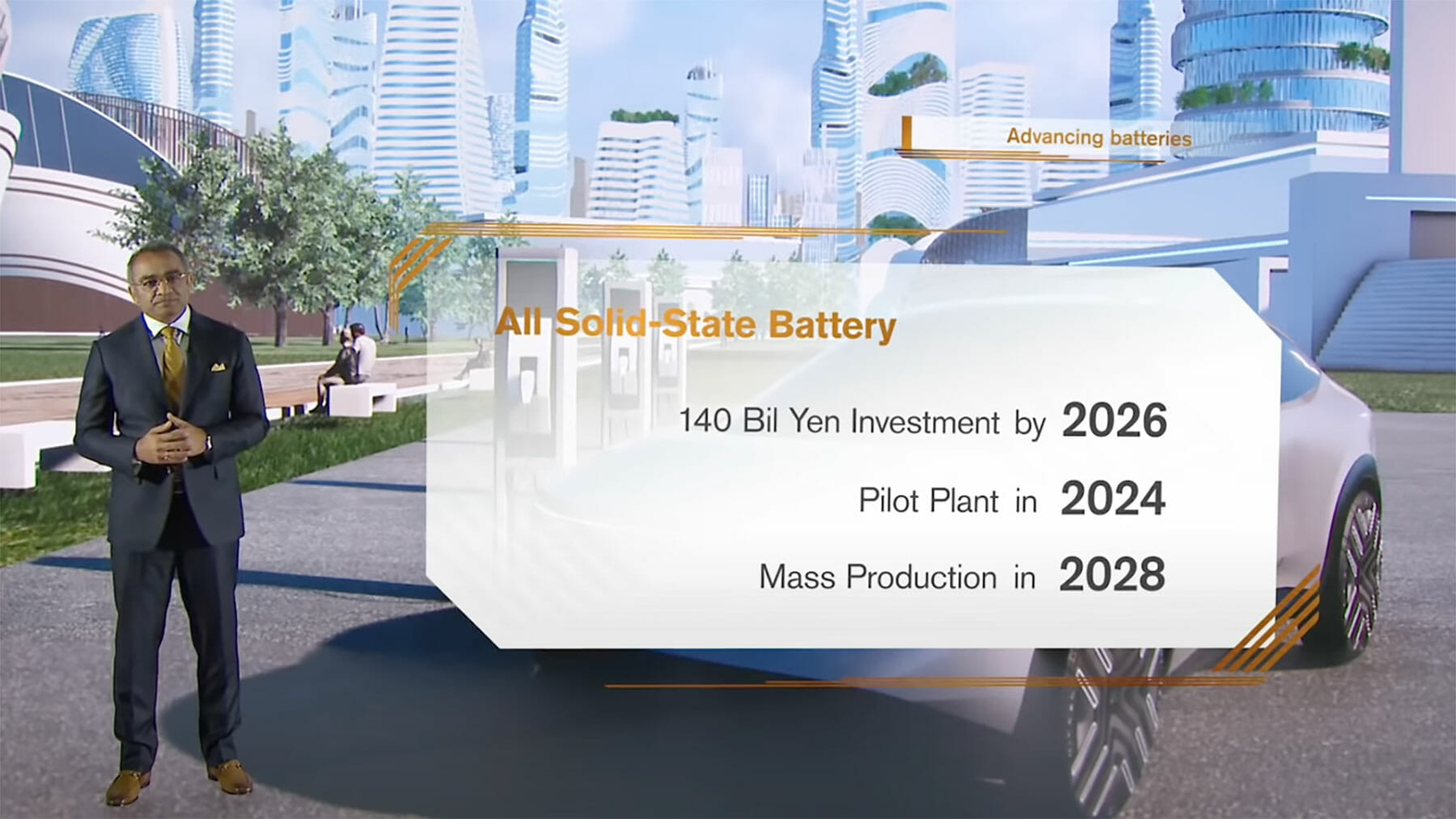

例えば日産は、11月29日に発表された長期ビジョンNissan Ambition 2030において、2028年までに全固体電池(ASSB)の自社開発・大量生産を目指すとしています。日産は、ASSBによりバッテリーパックのコストが2028年までに$75/kWh(約8,500円/kWh)、2030年以降に$65/kWh(約7,400円/kWh)まで下がり、EVとガソリン車のコストは同等になると予測しています。$65/kWhという魔法の数字はFiskerが言及してから10年も後に達成されるということです。少なくとも日産の見解では。

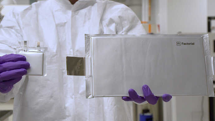

Factorialは現代自動車グループとも協業しており、自社開発のFEST™ (Factorial Electrolyte System Technology)に自信を持っています。FEST™は、高圧・高容量の電極が入ったセルのパフォーマンスを、安全かつ信頼性のおけるものにする、特許取得済みの固体電解質を使っています。40Ahセルまで拡大された初の固体電池テクノロジーで、 室温で働き、主な既存セル生産設備に対応可能で、OEMにとっては新しいバッテリーテクノロジーに変える際にかかるコストや複雑性を減らせるメリットがあります。

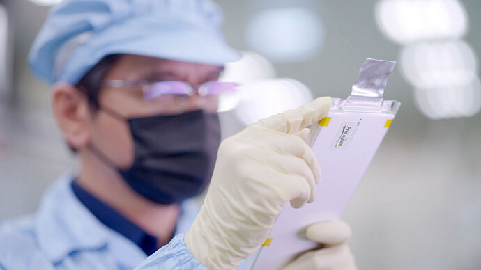

NIOのハイブリッド固体電池に関わっていると噂される企業には他に、清華大学が設立したQingTao (Kunshan) Energy Development Co., Ltd.(清陶(昆山)能源发展股份有限公司)や、いわゆる固体リチウムセラミック電池の開発・大量生産に世界で初めて成功したという台湾のProLogium Technology (PLG:輝能科技)がいます。
