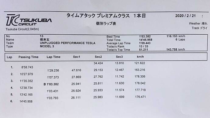

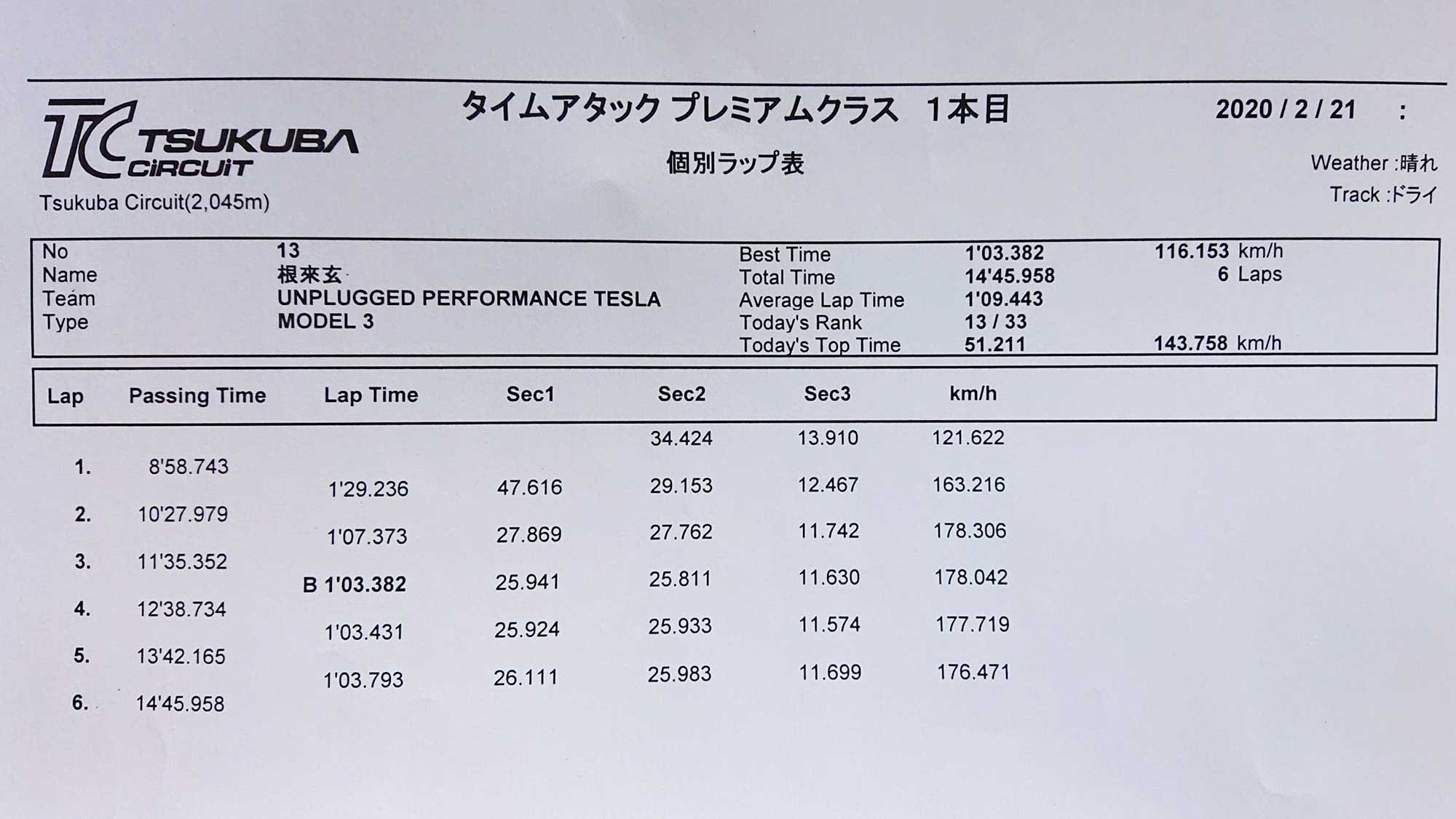

見事に「1分3秒382」を達成!

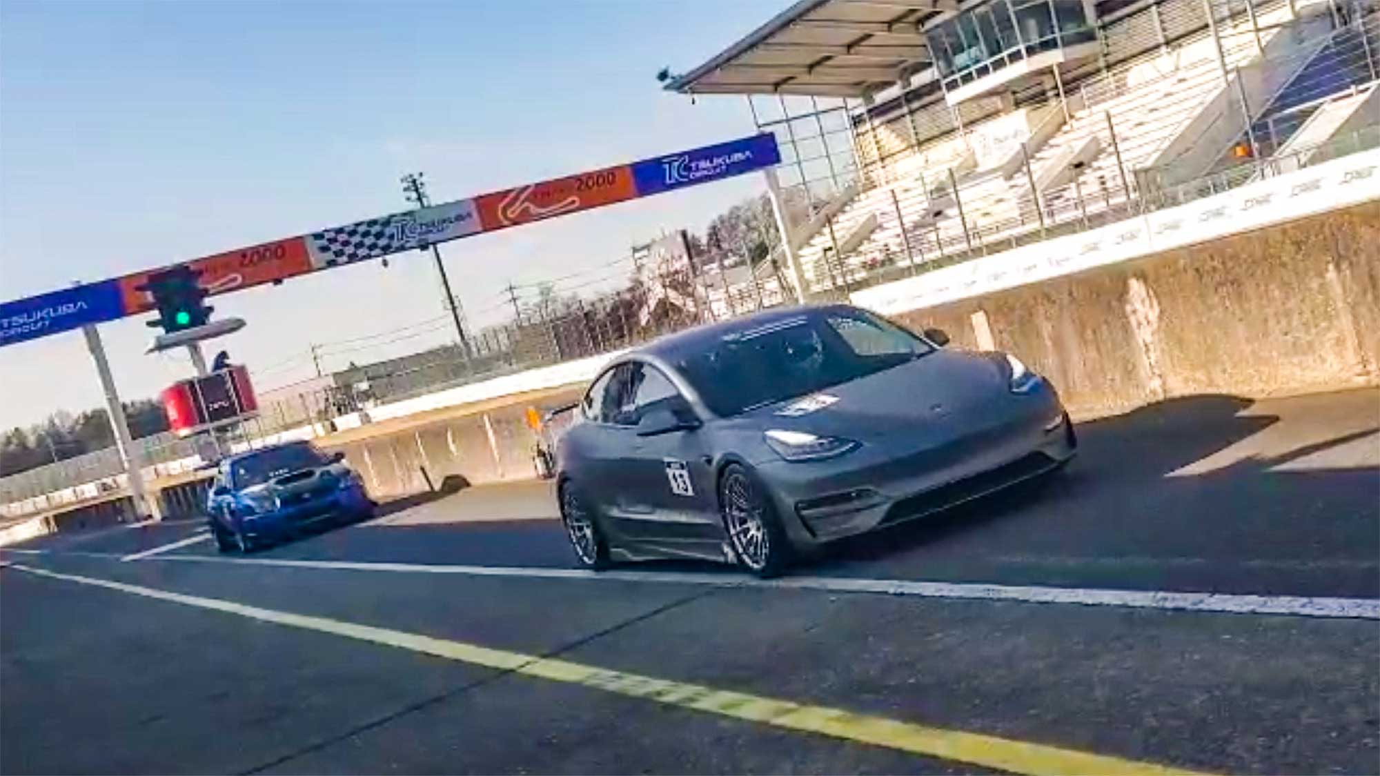

1月26日の記事『謎の「テスラ モデル3」が筑波サーキットでタイムアタック』で紹介したモデル3が、2020年2月21日(金)、再び筑波サーキットでのタイムアタックを行いました。ドライバーは、前回のタイムアタックで1分4秒730のベストタイムを記録していた根來玄さんが再び務めました。
結果は、ベストタイムはタイムアタック1本目に記録した「1分3秒382」。見事に目標としていた3秒台の、それも前半のタイムを記録することに成功しました。

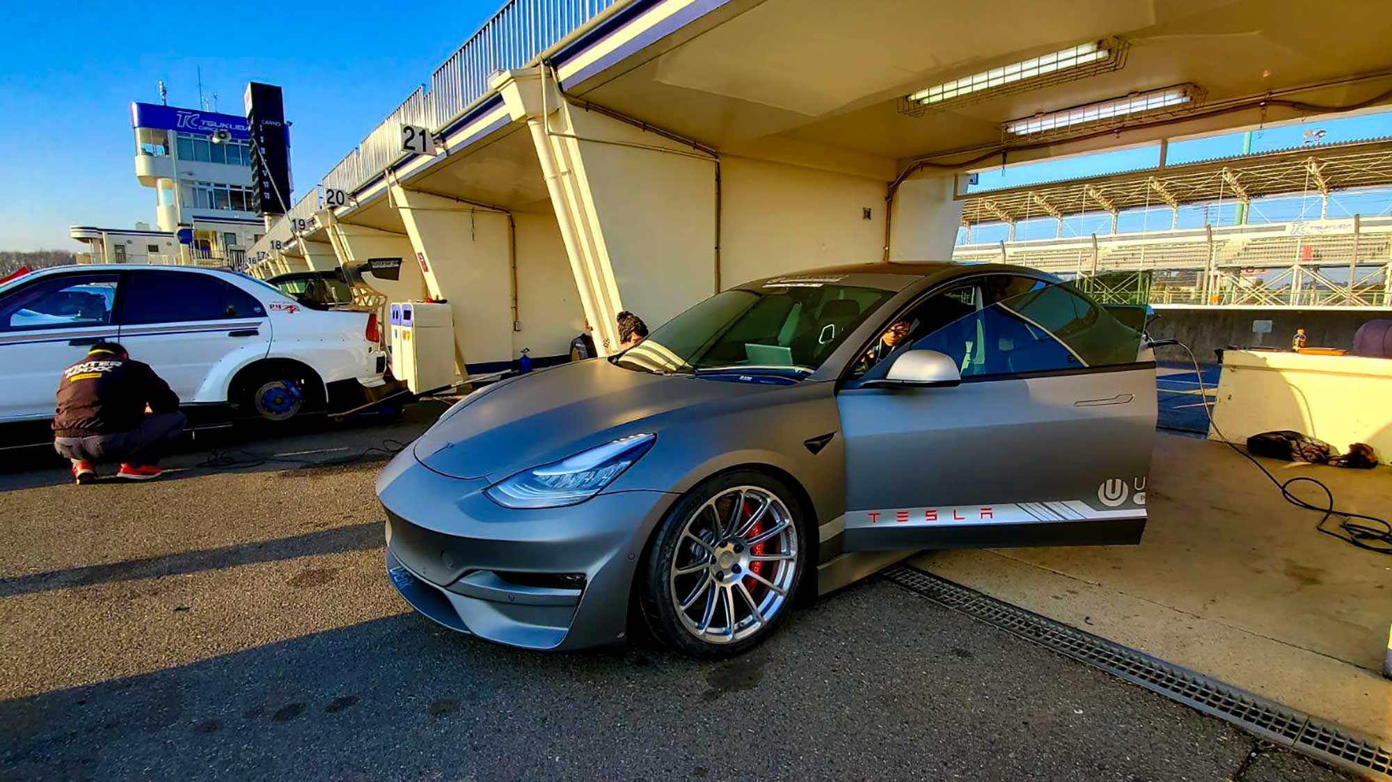

タイムアタックを行った「モデル3パフォーマンス」は、アメリカでテスラ車のチューンナップパーツを開発&販売している『Unplugged Performance』のパーツで、足回りやブレーキを強化。レース用のバケットシートを備え、ある程度の軽量化などが施されています。
(日本国内では『A PIT AUTOBACS SHINONOME』などで扱っています)
前回のアタック時「少しアンダーステアが出るのが気になった」(根來さん)ため、その改善策としてフロントタイヤのサイズを「275」から「305」へ、リアと同じサイズに変更。サスペンションの車高調整機能を活用して、フロントの車高を少し下げて、リアのスタビライザーの強さを「ハード」から一段階下げてマイルドにするセッティングを行ったそうです。
ただし、モーターやコントローラーなどのパワートレインはノーマルのまま。ことさらに「特別なモデル3」というわけではありません。

先に紹介した動画では、走行中のスピードやGが表示されています。筑波を1分3秒で走ると、ストレートで180km/h以上の速度が出て、コーナーでは1.3G以上の重力がかかっているのがわかります。なにはともあれ、モデル3はノーマルでも存分に速い、ということですね。

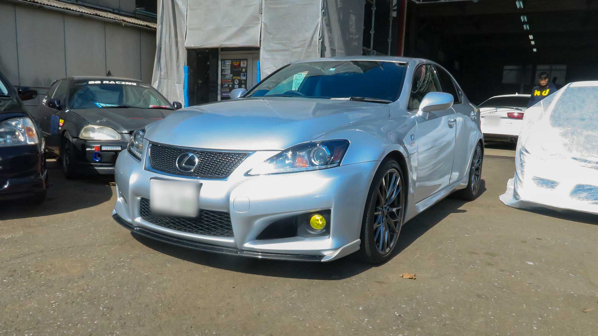

ところで、取材時に拝見した根來さんの愛車は、コンパクトなボディに400馬力を超える5リッターエンジンを搭載したレクサス『IS F』でした。根來さんがEVで走るのは前回に続いてこれが2回目。日頃から軽量なチューンアップマシンでレースを楽しんでいる根來さんにとって、モデル3のタイムアタックは、本当に楽しむことができたのでしょうか?

今回、30分ずつ2回のタイムアタックのチャンスがあったのですが、ベストタイムを記録したのは満充電でスタートした1回目の3周目。実は、アタックを開始した2周目の1コーナーでスピンしてしまったので、実質は最初の周回でのタイムです。
1回目のタイムアタックでは30分のうち15分だけ走って、バッテリー残量が70%程度になったところで走行を終了。すぐに車載車にモデル3を積んで近所の日産ディーラーで急速充電。2回目のアタックでは残量88%からアタックをスタートしたものの、ベストタイムは1分4秒114。1回目のタイムを超えることはできなかったそうです。
いや、1分4秒台でも十二分に速いのですが。。。残量が70%程度になってくると、裏ストレートで「あれ、遅いな?」と感じてしまったと根來さん。ベストパフォーマンスを発揮するためには、満充電に近いほど有利ということが、サーキットではシビアに実感できるようです。

ちなみに、このモデル3がわざわざ車載車で近所の日産ディーラーへ充電に行ったのは、筑波サーキットに設置されている急速充電器が25kWと非力なタイプであることに加えて、なぜか「テスラ車は使用不可」だからとのこと。先日オープンした「広島スーパーチャージャー」がある『LECT(レクト)』駐車場のCHAdeMO充電器も、EVsmartで調べると「テスラ車使用不可」となっていました。
