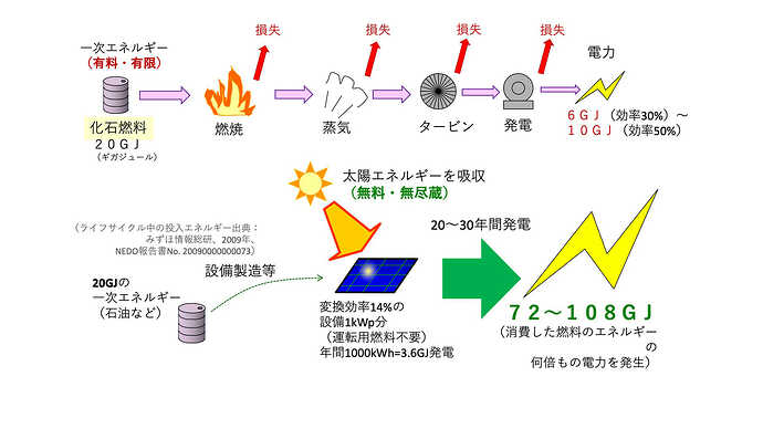

動画では単に「効率」と言っているところ、上記では「変換効率」と書きました。これはもう一つ、動画で語られていない重要な論点です。化石燃料の場合、いくら発電機自体の「効率」が良くても、太陽や風のエネルギーを直接取り込んだりは出来ません。

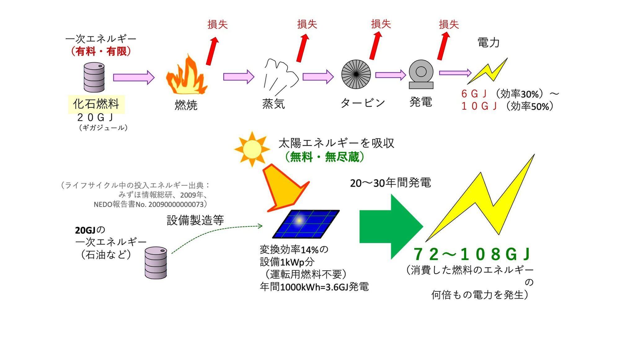

化石燃料による発電では、得られる電力エネルギーは投入した燃料よりも小さくなります。
でも再エネの場合、太陽や風のエネルギーを取り込むことで、ライフサイクル中に投入するよりも何倍も大きなエネルギーを得られます。昔の変換効率14%の太陽電池ですら(図1)。
つまり再エネは(土砂崩れを起こして自爆するような誤った使い方をしなければ)、太陽や風等のエネルギーを吸収することで、人類が持続的に使えるエネルギー資源を増やせます。発電機自体の「効率」だけを論拠に化石燃料と比較をすると、この利点を無視することになります。

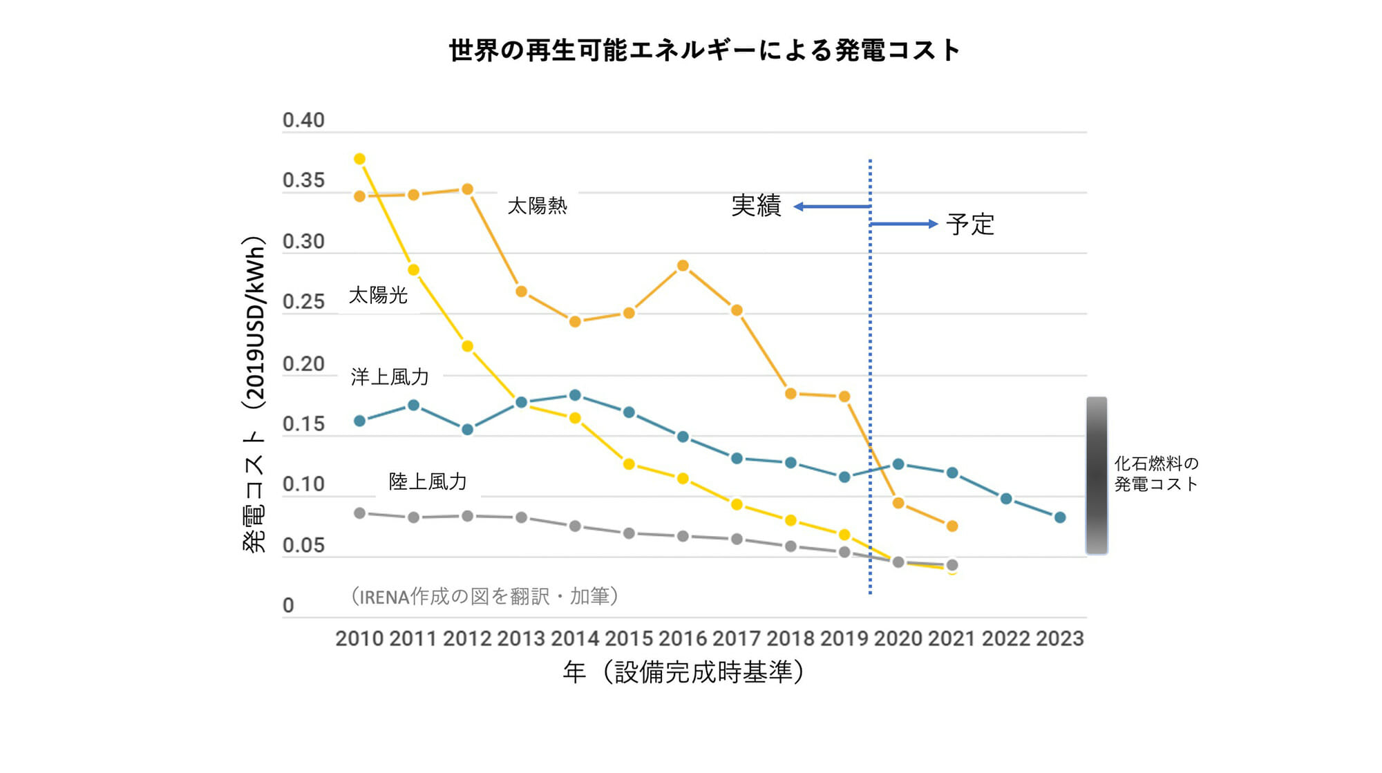

ついでに指摘しておけば、世界的に再エネは最安の電源になりつつあります(図2)。
「変換効率」も確かにコストに影響しますが、機器の生産・流通規模や、設計・施工等の技術も大きく影響するため、変換効率だけでコストの低減余地を論じることは出来ません。この動画では、その肝心のコスト低減に言及していません。

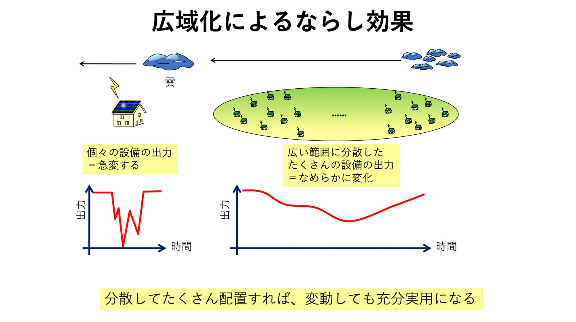

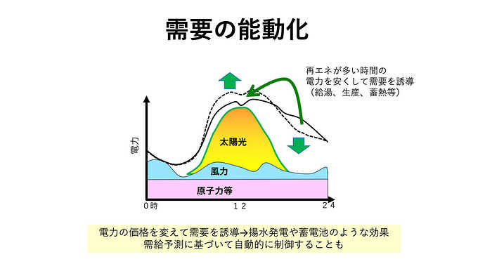

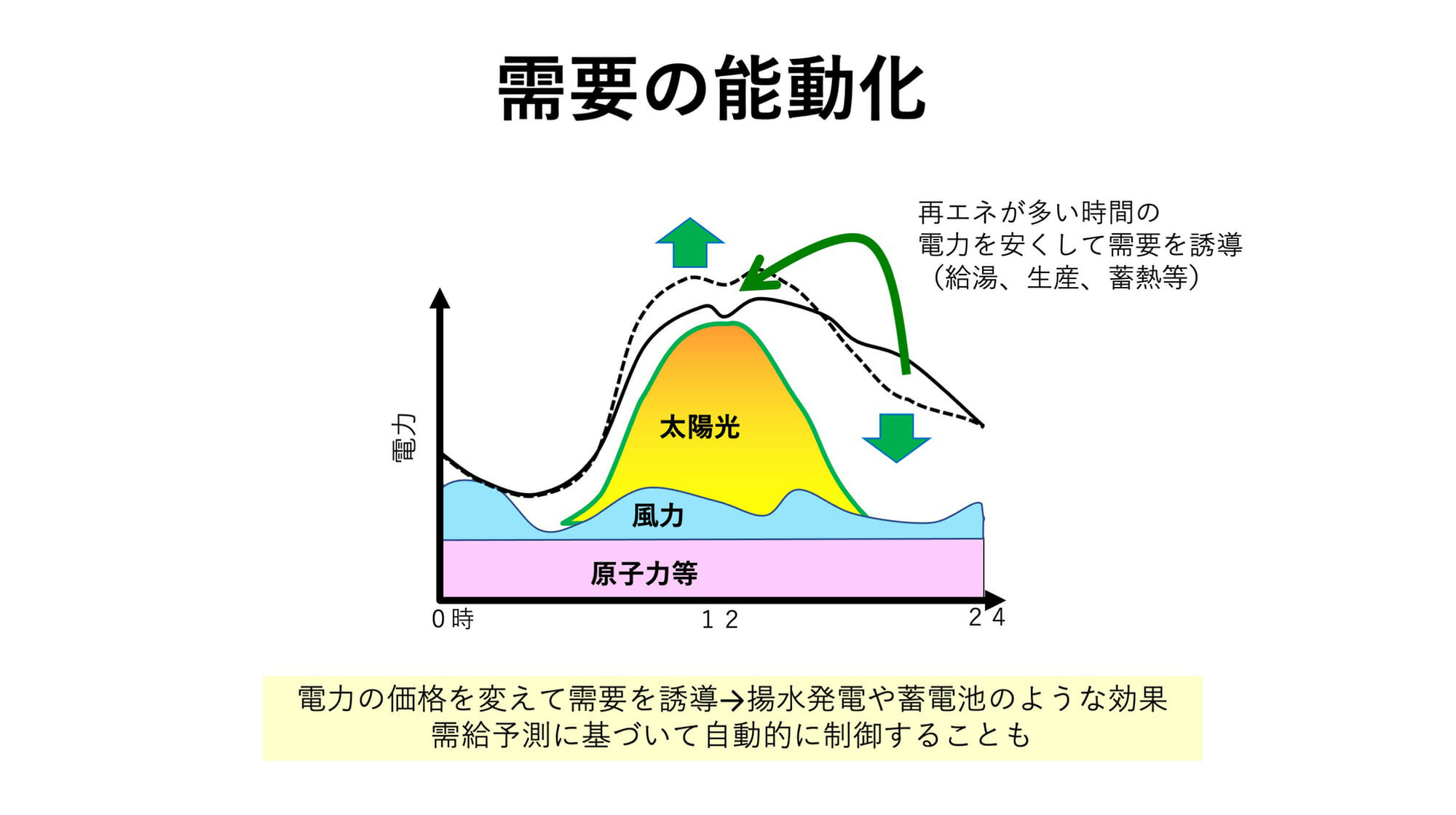

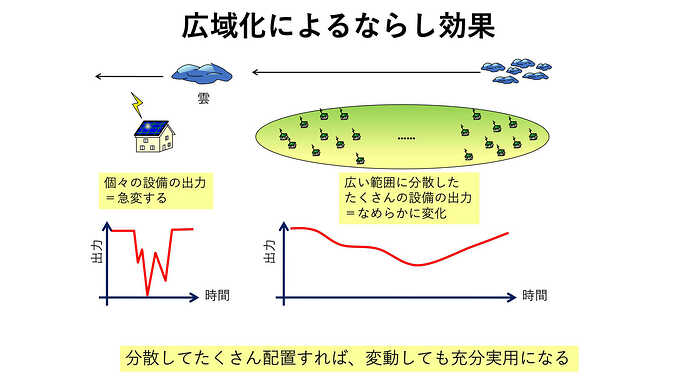

確かにバッテリーは便利で、身の回りでも使われているのでなじみがあります。「変動するからバッテリーに溜める」というのは、分かりやすい説明です。でもバッテリーほど”便利”でなくても、広域での運用による均し効果、需要の能動化、再エネ側の出力制御等、もっと安価な対応手段が複数あります(図3、図4)。
一般的には太陽光や風力が年間発電電力量に占める割合が例えば3~4割以上になるまでは、基本的にバッテリーは必須ではありません。これは国際連系線(国をまたぐ送電線)のない日本を含む話です。しかも化石燃料寄りの機関である、IEAの結論です[1]。
太陽光や風力の割合が増えてくると、電力が余るようになってきます。太陽光や風力は運転に燃料が必要ありませんので、数%程度ならば、捨ててしまうのが合理的です(出力抑制)。
さらに余る電力が増えてくると、エネルギーを溜めて使うのが合理的になってきます。けれどエネルギーを溜める手段は、揚水発電、蓄熱、水素・メタン・合成燃料、フローバッテリ等々、LiB以外にもたくさんあります。各々特徴があるので使い分けることになりますが、LiB「だけ」を挙げているのはおかしい、と言えます。

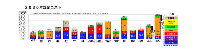

コストの比較の件も、少し考えればおかしいと気付かれるかも知れません。風力発電は、運転に燃料が要りません。このため設備の導入費用は、たとえば発電コストの半分以上を占めると見られます(図5)。
一方で火力発電の場合、「井戸を掘るコスト」は発電コストの一部に過ぎません。実際にはこの他に発電所自体の建設費用も必要ですし、何よりも燃料そのものを購入し、輸送し、備蓄する費用が必要になります。燃料費は発電コストの例えば5~8割になり、市場価格も激しく変動します。そのコストやリスクを一部しか算入せずに他の技術と比較するのは、実用性を論じる上で不適切だと言えます。

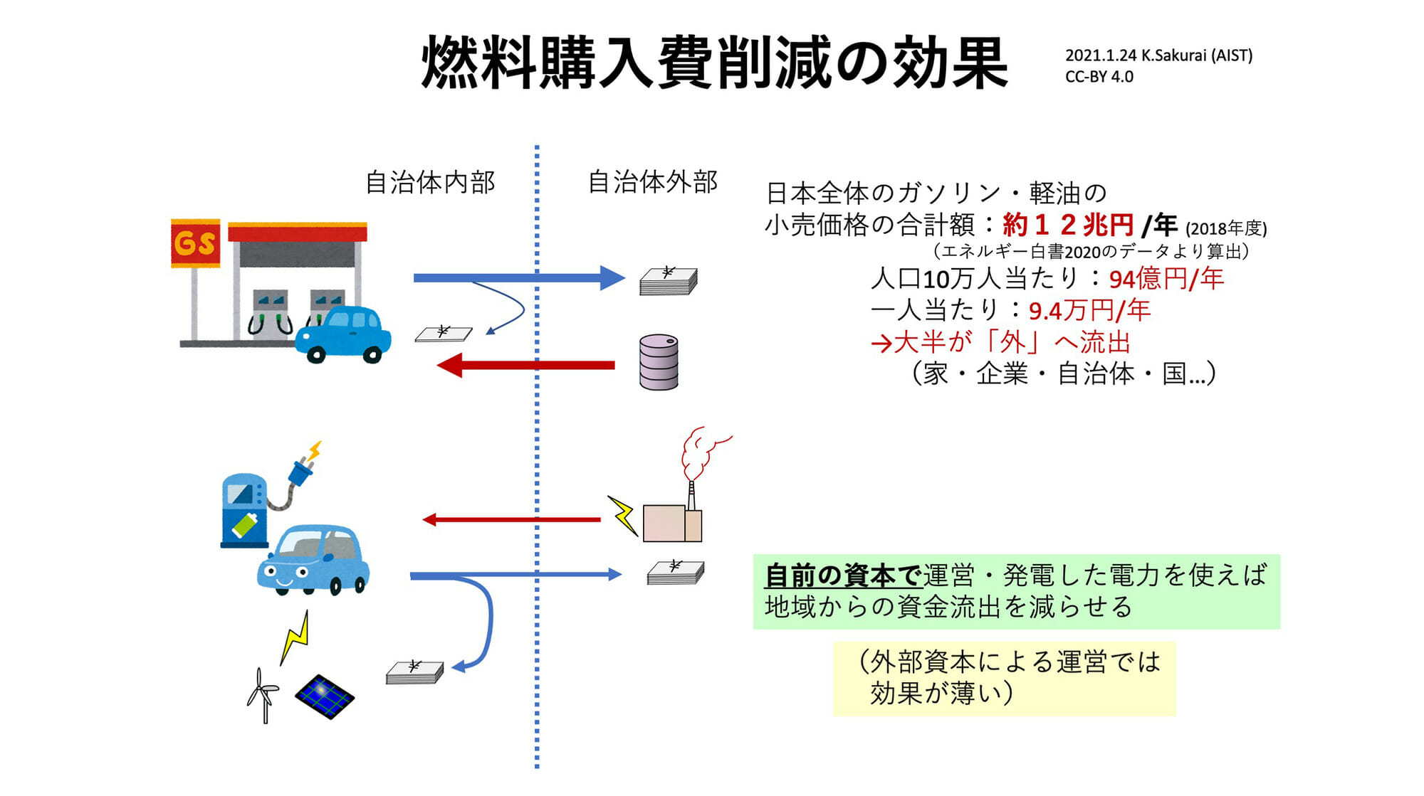

さらに言えば、化石燃料と、再エネや原発とでは、国の貿易収支や地域の経済に与える影響も違ってきます。
国外、或いは地域外から化石燃料を買ってくると、その度にお金が外へ出て行ってしまいます。しかし再エネや原発の場合、化石燃料の火力発電よりも、国内、或いは地域内の利益を増やすことが可能です。これはEVの電力についても同様です(図6)。
つまり脱炭素化には、化石燃料に対する出費を減らし、域内の経済を良くする効果も期待できます。ですがこの動画では、そんなことも考慮されていません。
