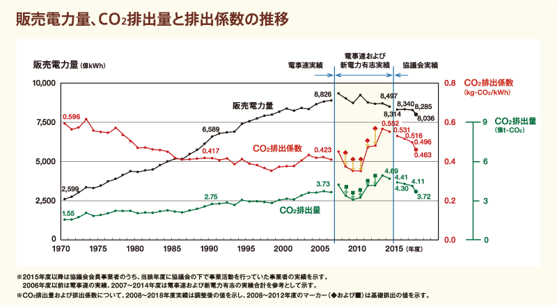

CO2排出がマフラーから火力発電所の煙突に替るだけ?
バッテリーは生産時に多くの二酸化炭素を排出することや、火力発電が主流である限り二酸化炭素を排出するのがクルマのマフラーから火力発電所の煙突に替るだけ、という論はいまや多くの人が知るところとなっている
バッテリーの生産時にCO2排出があるのは事実ですし、日本の火力発電比率は75%で再エネ比率が19%ですから火力発電主体であることには間違いないと思います。しかし……、
この議論はLCA(ライフ・サイクル・アセスメント)という考え方によってあっけなく説得力を失った。
とまで書いてしまうと誤りと言わざるを得ません。

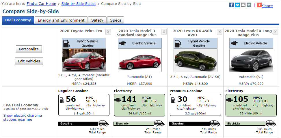

次に、排出の削減効果についてです。そもそも、火力発電75%の電力であっても、電気自動車はハイブリッド車より排出が少ないです。例を挙げてみましょう。
こちらの表は、米国環境保護庁(EPA)のデータで、左からトヨタプリウス、テスラモデル3 SR+、レクサスRX 450h AWD、テスラモデルX LR+を比較したものです。なぜ日本のデータを使わないのか?というご意見もあると思いますが、実は他の基準には現実に即さないという皆さんもご存知の課題があり、当サイトでは、実燃費・実電費に最も近い基準である米国EPA基準を用いています。
- JC08:日本独自の基準で、海外の車両は比較できない。また最も基準が甘く、JC08基準で測定した電気自動車の航続距離は、到底一般人では走行が不可能。
- WLTC:世界で統一された燃費基準だが、実は日本のWLTCと欧州のWLTCの値は基準が異なり、比較ができない。「甘さ」という点では、JC08よりは厳しいが、EPAほどではない。
- EPA:米国独自の基準。最も厳しく、EPAで300km走行できる、となっていれば、時速100キロで300km走行でき、実燃費に近い。デメリットとしては、日本独自の軽自動車や欧州で一般的なディーゼル車が米国では販売されていないため、それらのデータがない。
【電費に関する詳しい説明記事はこちら】
実際に見やすい形の表に変換してみます。
| プリウス
(乗用車代表) | テスラモデル3 SR+ | レクサスRX 450h AWD
(大型SUV代表) | テスラモデルX LR+ | |
| EPA燃費/電費 | 56MPG | 24kWh/100mi | 30MPG | 32kWh/100mi |
| ↑日本の単位へ | 23.8km/l | 6.7km/kWh | 12.7km/l | 5.0km/kWh |
| CO2排出
g-CO2eq/km | 97g/km | 69g/km
@463g-CO2eq/kWh | 182g/km | 92g/km
@463g-CO2eq/kWh |
| 電気自動車から見た排出増の比率 | +41% | +98% |
一番下の行をご覧ください。乗用車と大型SUVで、それぞれ同じ車格で比較してみると、乗用ハイブリッド車は75%が火力発電の日本において、電気自動車より41%排出が多く、大型SUVハイブリッド車は電気自動車より98%(ほぼ2倍)排出が多いということがデータから分かります。なお、軽自動車はここで出しているプリウスより燃費は悪く、排出もより多くなります。テスラモデル3 SR+は、日本のすべてのクルマの中で、最も低排出の車なのです。
※ヤリスハイブリッドは64gだ、という意見が出そうです。これは前述のように日本基準WLTC値でのCO2排出量。欧州基準WLTC値でのCO2排出は85g/kmです。欧州基準WLTCでのテスラモデル3 SR+の電費は6.7km/kWh(EPAと同等)ですのでやはり69g。ヤリスハイブリッドはモデル3より23%排出が多いことが分かります。
