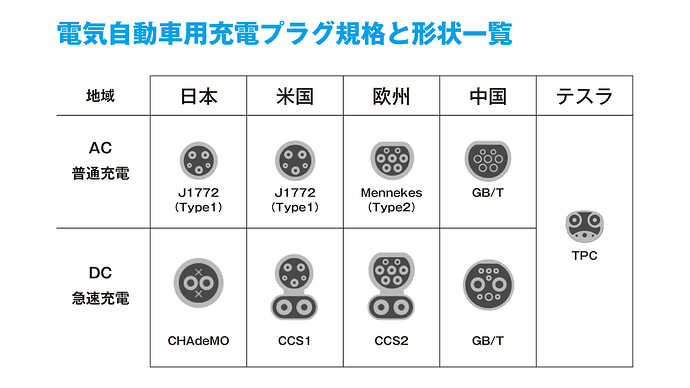

最初に、電気自動車の充電コネクターについて、各国の現状を見てみましょう。
地域 急速/普通 コネクター名 規格 仕様 テスラ 主要
日本 急速 チャデモ/CHAdeMO CHAdeMO協議会 1000V 400A 実際には160kW アダプター50kW
急速/普通兼用 テスラ充電コネクター/TPC 北米充電規格 400V 625A 250kW
普通 J1772 SAE J1772 JARI EV/PHEV用AC普通充電器製品認証 200V 32A 6.4kW アダプター14.4kW
北米 急速 チャデモ/CHAdeMO CHAdeMO協議会 1000V 400A 実際には160kW アダプター50kW
急速 CCS 1 CharIN 1000V 400A 実際には350kW アダプター250kW
普通 J1772 SAE J1772 240V 80A 19.2kW アダプター17.3kW
欧州 急速 チャデモ/CHAdeMO CHAdeMO協議会 1000V 400A 実際には160kW ×
急速 CCS 2 CharIN 1000V 400A 実際には350kW
普通/DC-mid IEC 62196-2/Type 2/Mennekes IEC 62196-2 230V 32A 7.3kW 400V 32A 22kW三相 500V 140A DC-mid(使われていない)
中国 急速 GB/T 直流充电接口 GB/T 20234.3 1000V 250A 250kW Xpeng: 670A 480kW
普通 GB/T 交流充电接口 GB/T 20234.2 220V 32A
台湾 急速 チャデモ/CHAdeMO CHAdeMO協議会 1000V 400A 実際には160kW ×
急速 CCS 1 CharIN 1000V 400A 実際には350kW ×
普通 IEC 62196-2/Type 2/Mennekes IEC 62196-2 230V 32A 7.3kW 400V 32A 22kW三相
普通 J1772 SAE J1772 240V 80A 19.2kW ×
韓国 急速 CCS 1 CharIN 1000V 400A 実際には350kW アダプター
いきなり巨大な表で、数字だらけで驚くと思いますが、この混沌とした状況が電気自動車の充電コネクターの現状です。しかしよく考えてみると、世界各国では違うコンセントが使われていますよね? それよりは種類が少なく、まだマシなのかもしれません。いずれにしろ電力会社は国際協力というものが苦手のようですね。
各国ともに様々なコネクターが使われていますが、「主要」という欄に〇が付いている規格が、現状その国では主流になっている、なりつつある規格となります。ここで重要なことは、実はチャデモ規格が主要であるのは、すでに日本だけだという事実です。チャデモは、初期の時点では他の競合規格がなかったため、欧米にも多く普及しましたが、その後さまざまな理由により、次第に他の国でのリーダー的立場を失い始めました。

私はCCS1よりCCS2がベターと思います。EVの普及の為、世界のEV充電の標準規格となって欲しいです。
以下、その理由です。
1.中国のGB/Tとは、オス・メスの違いで共通点が多い
2.本記事のとうり、テスラは欧州において今はCCS2ポートを車両に備え、スーパーチャージャーもCCS2に対応させたうえで、スーパーチャージャーを他のメーカーの車両にも開放してきています。
3.中速400V 32A 22kW三相に対応している。これが一番の利点と思います。
少し前までは、ルノーゾエのみでしたが、最近、採用車種が増えています。
アウディe-tronスポーツバック、アウディe-tron、メルセデスクラスBエレク。ドライブ、メルセデスクラスBエレク。ドライブ、Porsche Taycan、Peugeot e-2008、Peugeot e-208、Renault Zoe、RenaultZoé “Nouvelle”、Renault Fluence Ze、Smart For Two Elec Drive EQ、Tesla Model S、Tesla Model X、日産アリア87Kw
このタイプであれば充電設備に電圧変換等のインバーターは不要でダイレクトに AC 電圧を EV に入力することにより 中速充電器の設置コストは大幅に安くなります。車両側のオンボードチャージャーは少しだけコストアップしますが…
しかしながら日本では、(北米も同じと思いますが)単相AC100V一部200V
で三相AC200Vでは余りメリットはないかも知れません。
この際思い切って、EVの充電環境改善のため、日本と北米も欧州に合わせて
単相200V三相400Vに変更する事を検討する時期と思います。
