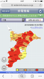

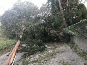

9月9日4:00ごろ、前夜からの暴風がおさまらないなか、突然停電になりました。すぐに復旧するだろうと様子を見ていましたが、さすがに6:00を過ぎても復旧しないので、これは対策を取らないといけないと感じました。スマートフォンで東電のサイトにアクセスして、停電の情報を見てみます。

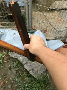

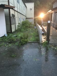

前夜からの暴風で、家にいろいろな物がぶつかる音がしていました。外の様子を見に行ってみると、近くの倉庫の屋根が家の庭や玄関に散乱しています。自転車のスポークには、飛んできた木の枝が突き刺さっています。雨戸を閉めておいて良かった、と思った瞬間でした。

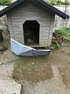

犬小屋も飛んできた屋根材がぶつかっていますが、愛犬は夕方からは毎晩、家の玄関に入れているので、特に被害はありません。本人(本犬)は気楽なもので、玄関で爆睡していました。

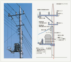

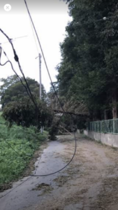

家の周りでは、木が倒れていたり、電柱から電線が垂れ下がっているのを見かけました。雨は上がっていたので、もう自転車や徒歩で移動している人もいましたが、電柱最上段の「高圧配電線(3相交流最大6,600V)」の電線が垂れ下がっているので、歩いている人に「危険ですよ!」と声をかけました。この線は、下段の「低圧配電線(単相交流200/100V)」よりもはるかに電圧が高く危険です。すぐさま東電に電話して事情を話しましたが、東電のほうでも深刻に受け止めている様子だったそうです。

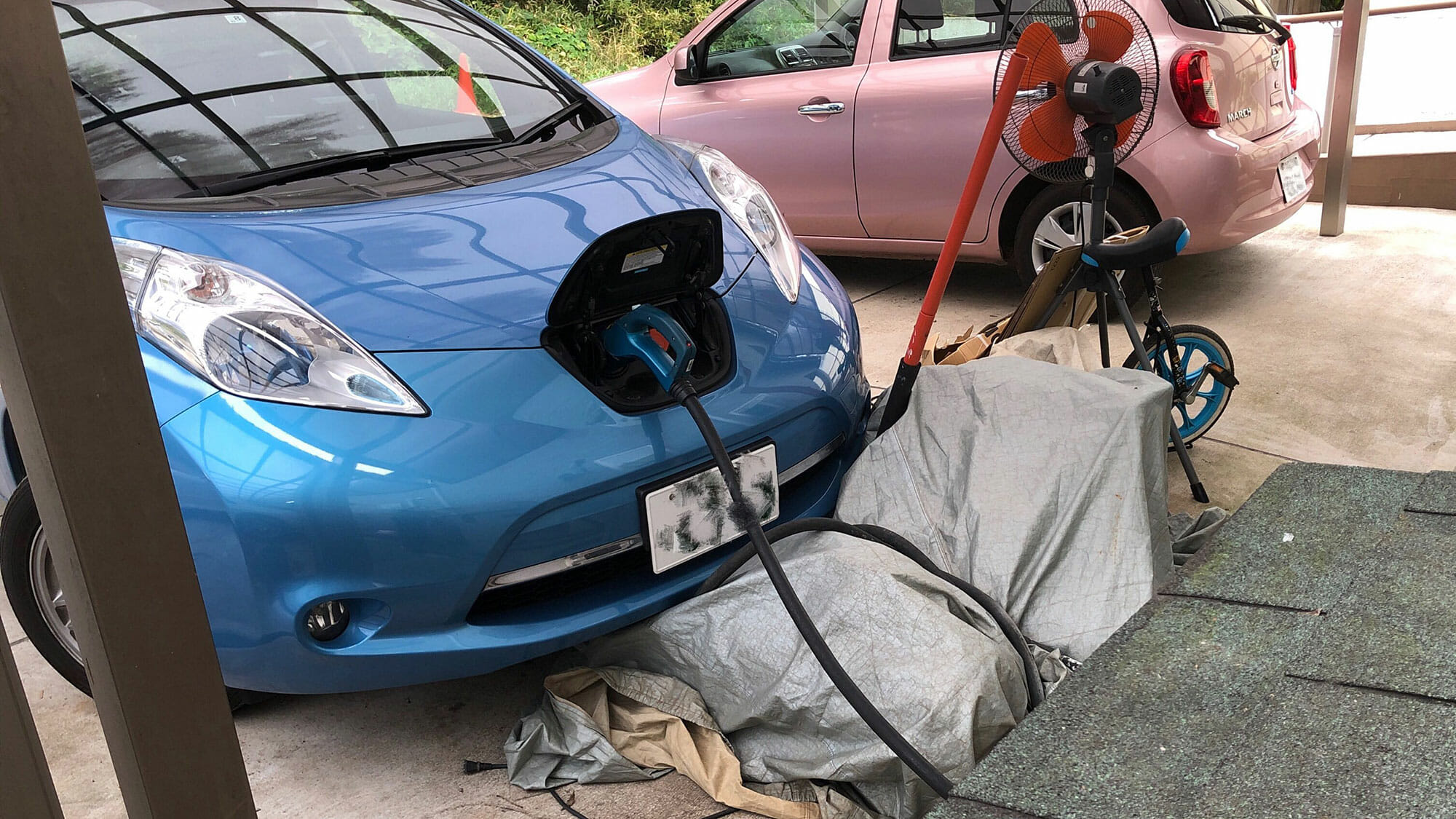

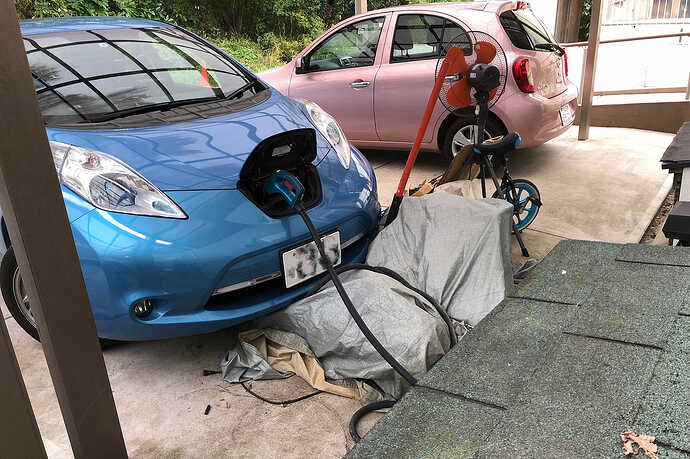

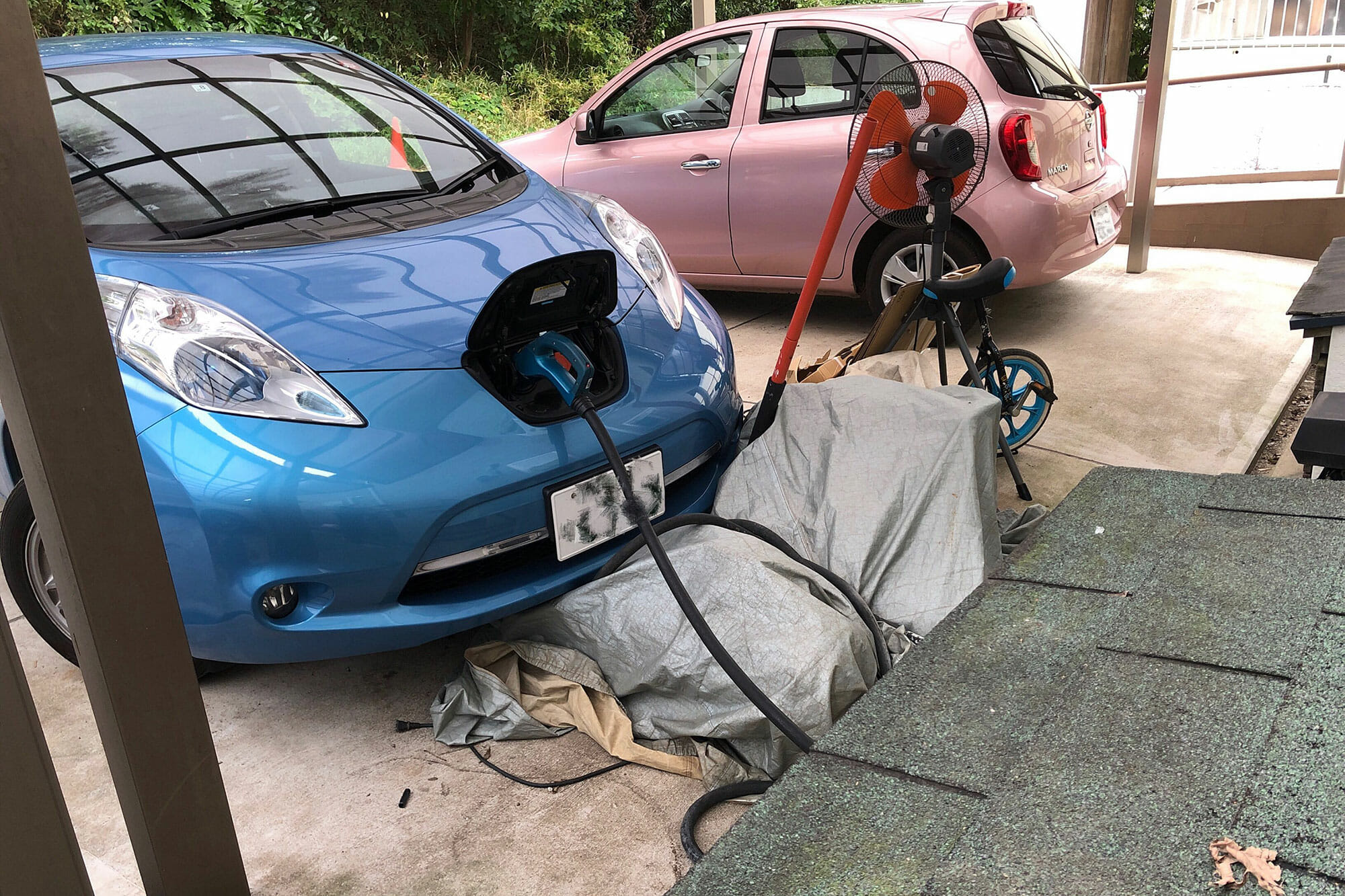

家に戻り、リーフを停電時の給電体制にセットします。初めは普通に自宅配電盤につないだところ、すぐにブレーカーが落ちてしまいました。そこで、全てのスイッチを一旦落とし、「冷蔵庫」や「リビングの照明」といった必要なものを1つずつ入れて様子を見てゆきました。幸い、冷蔵庫・照明・エアコンに加えて、自宅井戸のポンプは動かせました。自宅を建てる時に、「外部から給電」できるように、屋内の配線を細かく分けておいたことが功を奏した形です。
子供たちは停電に気付かずシャワーも使えた
お子さんたちが起きてきましたが、リビングには電気もエアコンも点いていたので、停電には気づいていない様子。「なんでテレビ点いてないの?」なんて訊いてきます(取材当日もお子さんたちに訊いてみましたが、「全然気づかなかった!」だそうです)。水道用に使っている自宅井戸のポンプも動かせたので、リビングに居る限りは「普段の暮らし」ができました。
出力4.5kWの太陽光発電パネルが屋根に載っているうえ、エコキュートもあるNさん宅ですが、エコキュートに関しては、内部に貯蔵されていたお湯を「取り出す」ことはリーフからの電気を使ってできたので、2日間シャワーは浴びられました。太陽が出てくれば、太陽光も電力供給に「加勢」してくれます( = 太陽光の自立運転で動かせる機器も出て来ます)。

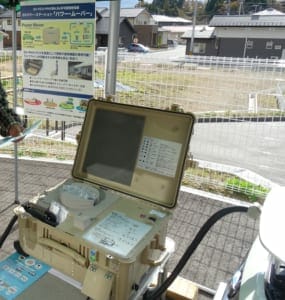

なお、日産自動車本社では、停電の直後より7台のリーフを千葉県各所に派遣しました。さらに日産の販社にも依頼して23台を追加し、計30台のリーフが給電に活躍。また、日産自動車が所有するものだけでなく、製造しているニチコン株式会社にも要請して、リーフからAC100Vの電気を取り出せる機器である「パワームーバー」もリーフとセットで千葉県に派遣しました。現場ではそれこそ、必死に「掻き集めて」送り出した、という実感だったようです。
パワームーバーがあれば、1,500Wが3系統同時に取り出せるので、避難所の電力ニーズにもある程度対応できることでしょう。また、PHVも含めてエンジンで発電するのとは違い、危険な一酸化炭素を発生させるリスクがゼロなので、理想的な電力支援の形だと言えます。NHKの報道によると、9月20日までに、一酸化炭素中毒が疑われる緊急搬送が少なくとも10件確認されている、とのことです。
