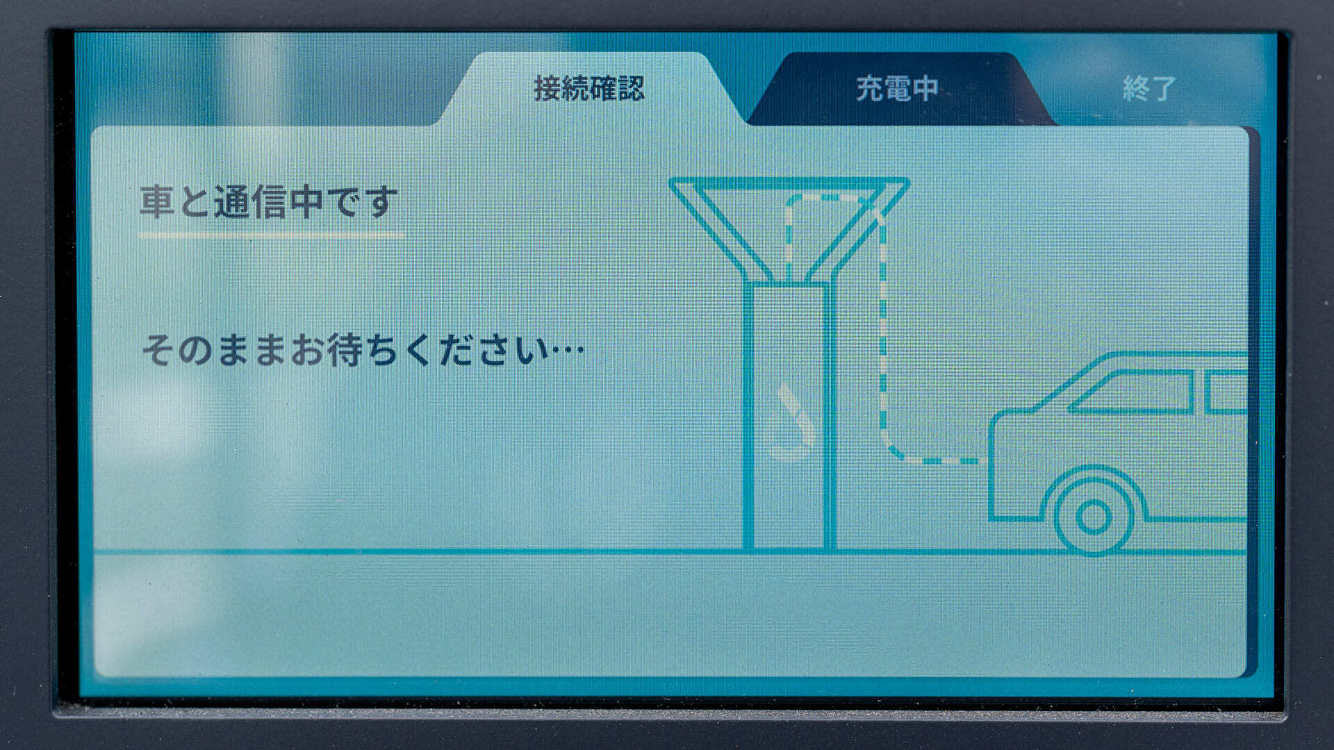

車と通信中です。そのままお待ちください……。充電器にチャージングカードをタッチすると、パネルの表示が変わった。通電チェックの儀式は、いつもなら退屈する時間だけど、今日はドキドキのサスペンス。大丈夫か『Honda e』。時間が長く感じられる。固唾を飲んで見守っていた表示が「充電中」になった瞬間、思わず嫁さんと2人で「おおっ」「やったー」。

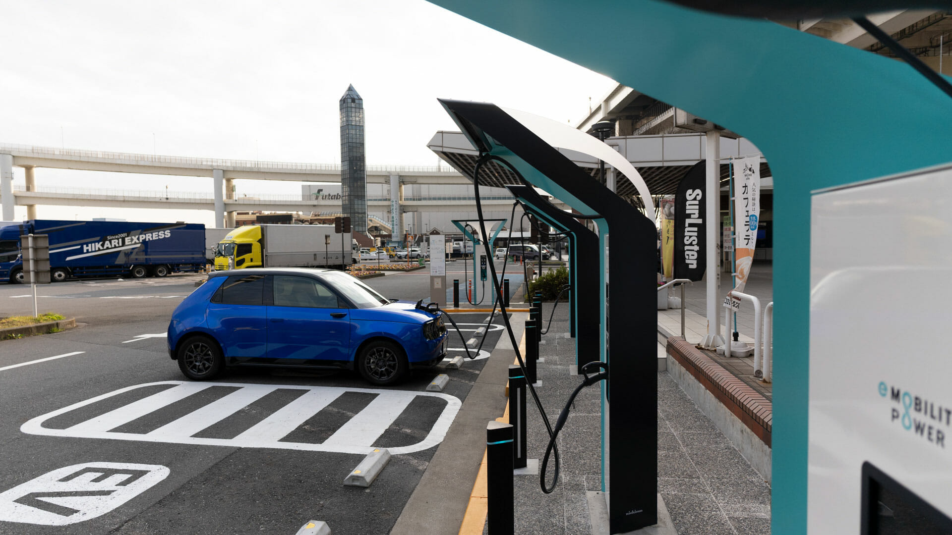

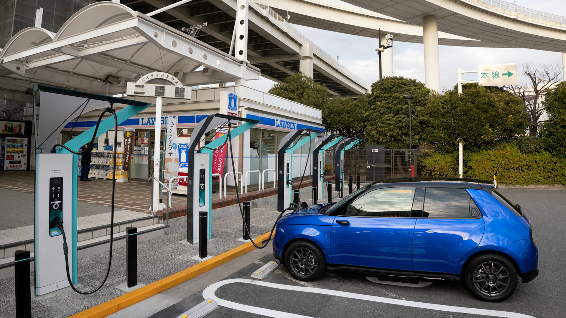

おかしな夫婦というわけじゃない。1ヶ月も待たされた充電開始だったので、つい。首都高速道路の大黒パーキングエリア(PA)で、2021年12月16日から運用が始まった6連充電器。同時に6台もチャージできるなら、充電渋滞もすっきり解決。最大90kWという高出力もうれしいし、なによりデザインがいい感じ。期待に胸をときめかせて開業日に一番乗りしたというのに、なんと、『Honda e』は充電できなかったのだ。

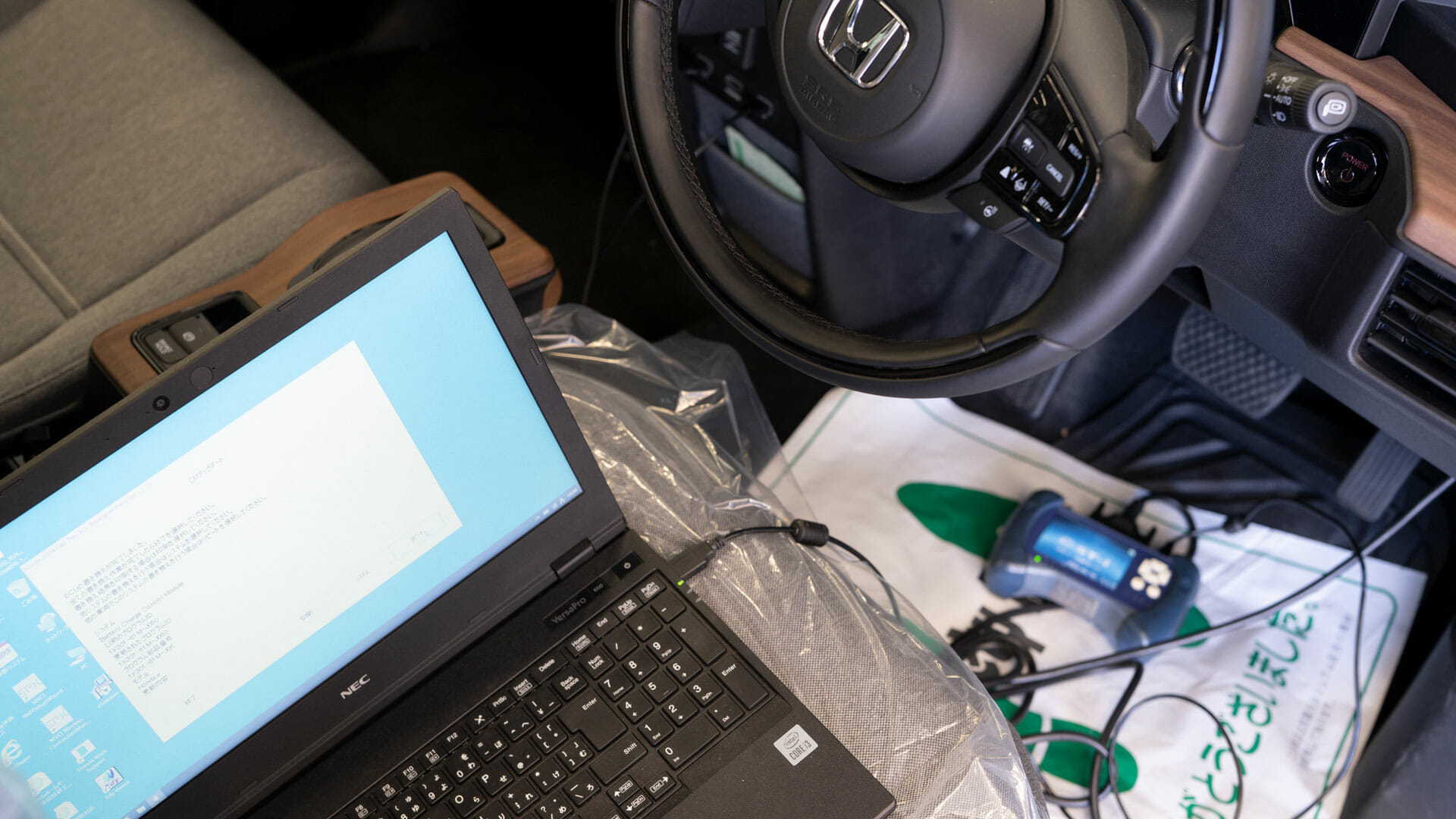

「本日でもアップデートできますよ」とKさんが言ってくれたので、早速お店を訪ねてプログラムを書き換えてもらうことにした。スキャンツール(診断機)をつなぎ、パソコンを接続。作業手順書に従って、パソコンを操作する。「書き換えが完了しました」という表示が出たら、更新されたプログラムのIDを確認して作業終了。いろいろ質問したり洗車してもらったり、のんびり過ごさせてもらったが、アプデ作業自体は30分もかかっていなかっただろう。

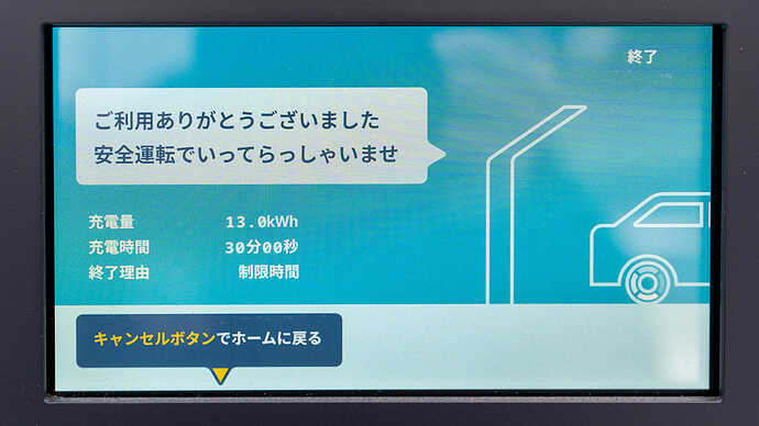

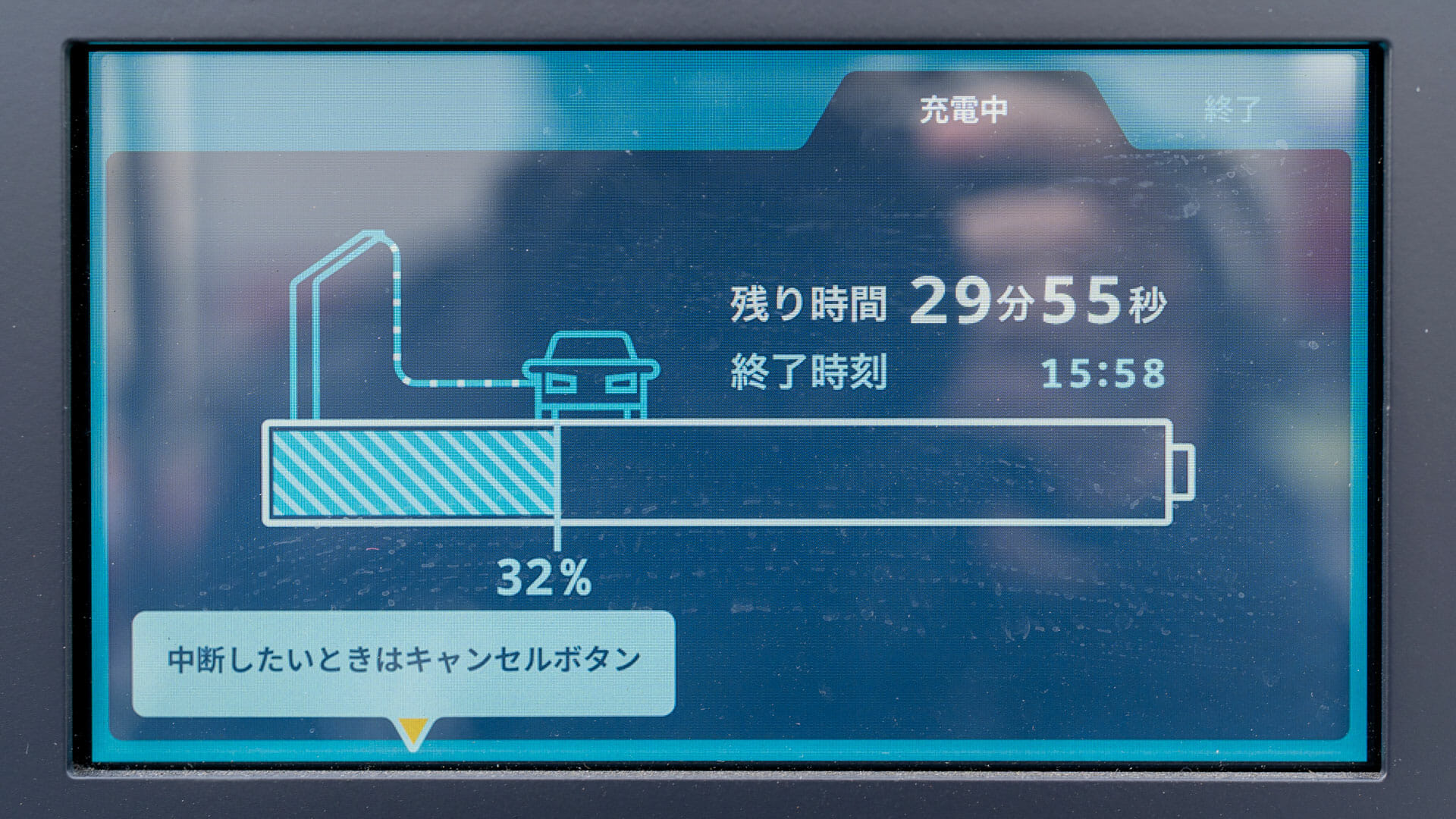

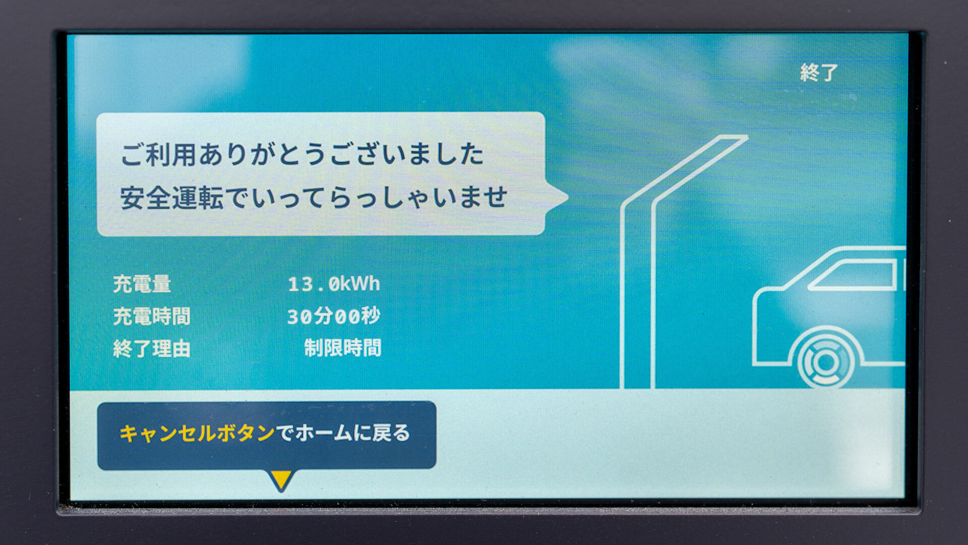

無事に充電はスタートして、30分しっかり充電はできた。SOCは32%から71%までアップ。ただ、充電量は13.0kWh。もう少し充電量を減らしてから行けば結果は違ったかもしれないが、今回は、90kWすげえ!という驚きはなかった。ただ、新型6連充電器の高出力は、1台あたりの充電量を上げることが目的ではなく、多くのEVが同時に充電できる技術として実用化されたのは明らか。充電渋滞を考えずに立ち寄れる場所ができたことを、まずは歓迎したい。1ヶ月で不具合をなんとかしてくれたホンダの技術陣にも感謝。
