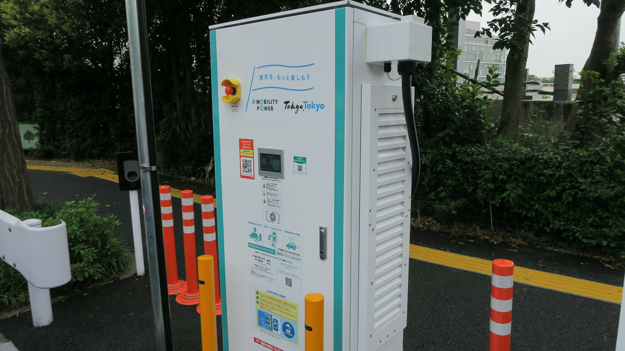

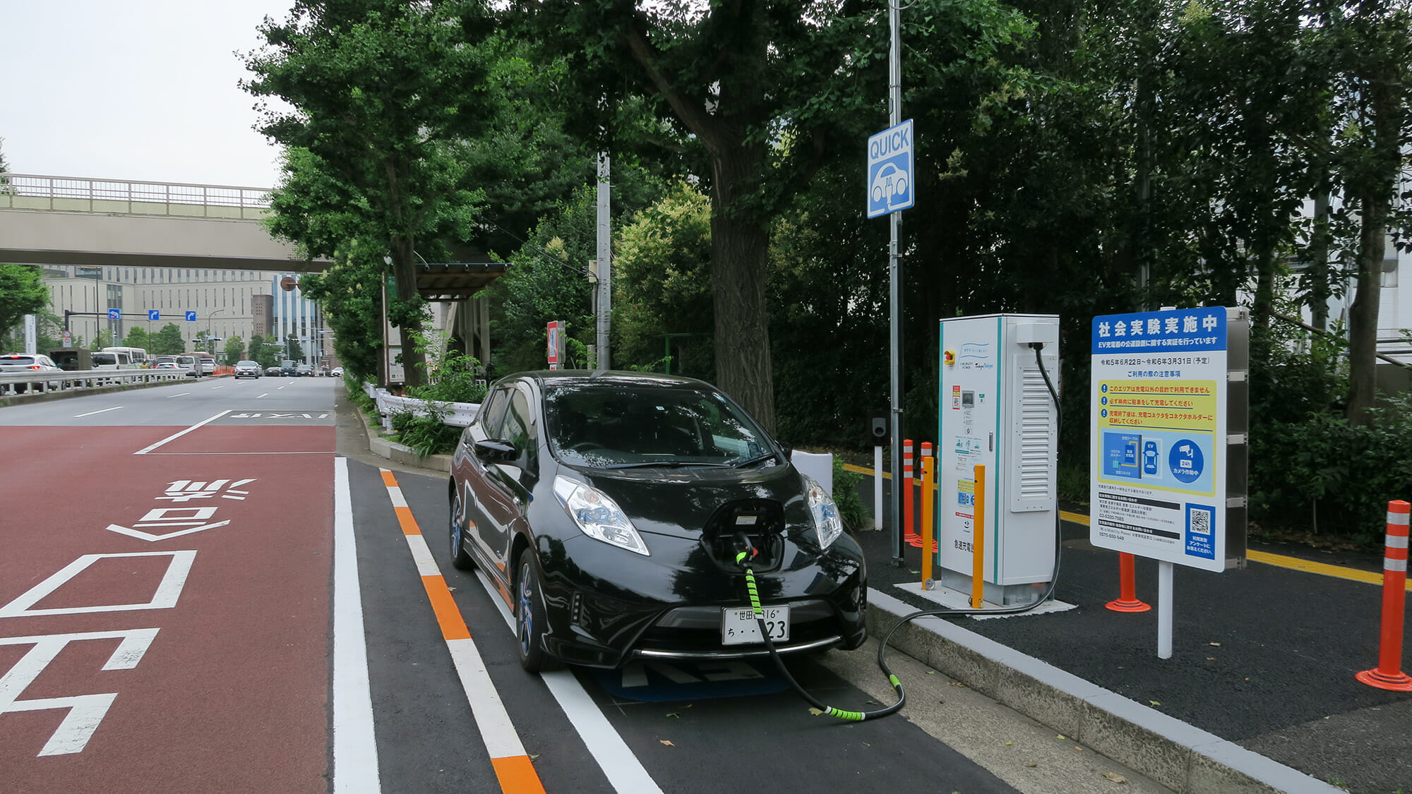

設置されている急速充電器は3カ所ともe-mobility Power(eMP)が設置した東光高岳製の最大50kW器です。

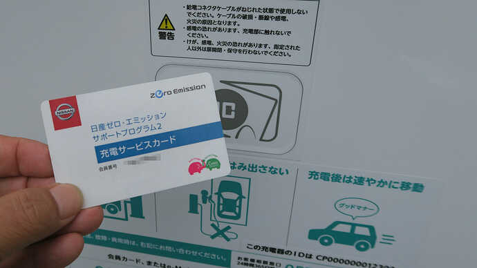

充電器本体に認証器が付いているタイプで、eMP連携の充電カード(私は今月末で解約する日産ZESP2を使いました)で認証してケーブルを接続。液晶に表示されるスタートボタンをプッシュすれば充電が開始されます。充電中の電圧や電流値(出力)は表示されません。
充電カードがない場合、充電器本体に貼られたステッカーのQRコードをスマートフォンでスキャンして、ビジター利用することも可能です。

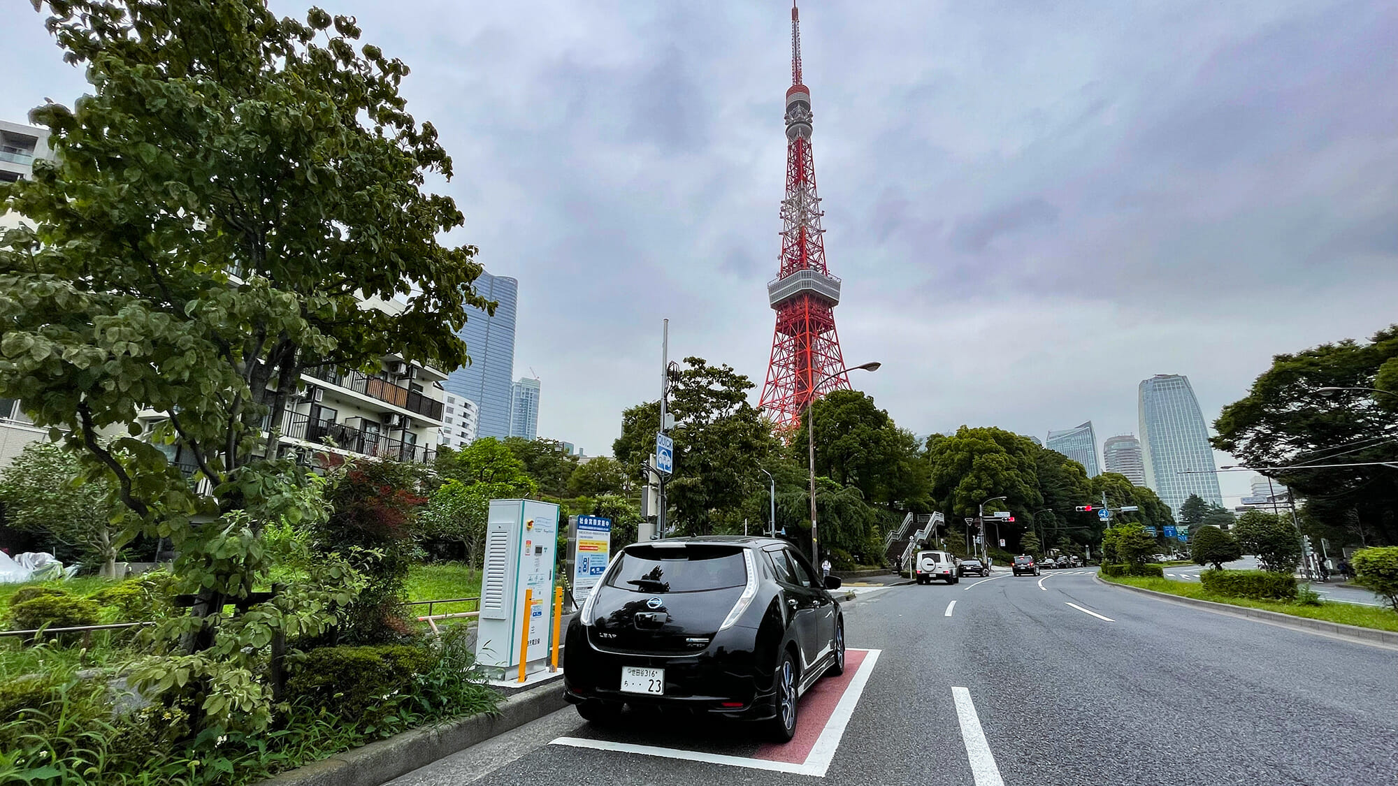

まず、3月24日に運用が開始された2カ所から。1カ所目は「芝公園付近」です。赤羽橋の五叉路を祝田橋方面へ。イワタニの水素ステーションを左手に見ながら北上してすぐの場所に設置されています。
近くにコンビニなどのお店はありません。東京タワーから下りてくる一方通行の少し先にある「もみじ谷」という公園に公衆トイレがあります。

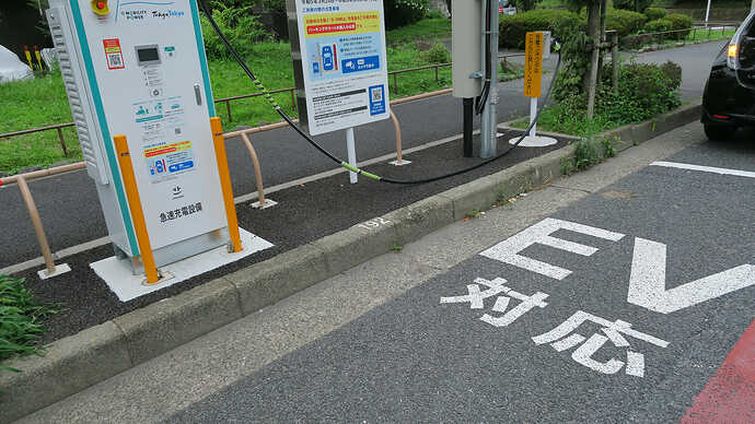

この芝公園付近と、次に紹介する代官山付近はパーキングチケット駐車区画のひとつに急速充電器が設置されていますから、充電器を利用する際はパーキングチケットを購入して「駐車のついでに充電する」ことになります。充電器の設定は「1回最大30分」ですが、パーキングチケットは1時間。道路使用の建前からすると駐車区画のルールが優先されるので、お替わり充電OKということですね。

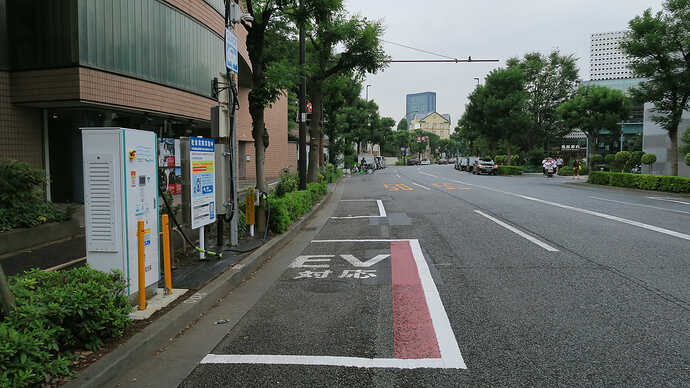

代官山付近
代官山は、代官山交番前から神泉町方面へ向かう旧山手通りに設置されています。デンマーク大使館のすぐ前です。訪れる前はもっと西郷山公園側の静かめな場所にあるのかと思ったら、テスラのスーパーチャージャーが設置された蔦屋書店や代官山のランドマークとして知られるヒルサイドテラスのすぐ近く。まさに、代官山のど真ん中に位置しています。
蔦屋書店にはコンビニもありますし、とても便利な場所だけに、週末などはエンジン車が駐車してしまうケースが多くなりそうです。パーキングチケット駐車区画には「EV対応」と表記されていますが、EV専用ではありません。空いていればエンジン車のドライバーも配慮して別の区画を利用してくれるかも知れないですが、ここしか空いてなかったら遠慮なく停める(もちろん無問題)ことでしょう。

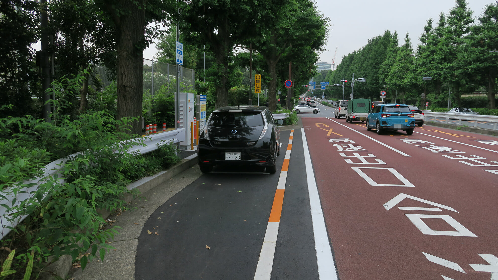

信濃町駅付近
3カ所目が、今回新たに設置された信濃町駅付近。外苑東通りを四谷三丁目から青山一丁目に向かう途中、信濃町駅を過ぎてすぐのバス停の先に、ここだけは「EV充電専用区画」として設置されました。
信濃町駅までは100mほど。駅あたりにはカフェやコンビニもある便利な立地です。ただし、ここはEV充電専用区画なので利用時間は充電器利用の原則である「1回最大30分」です。充電終了後もクルマに戻らず長時間放置する、なんてことがないように留意しましょう。

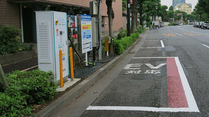

具体的には、まず、パーキングチケット駐車区画を利用する芝公園と代官山では、路面に「EV対応」という文字が表記されています。エンジン車も利用可能な駐車区画なので「専用」といった表記はできず、「対応」という言葉選びに知恵を絞ったそうです。

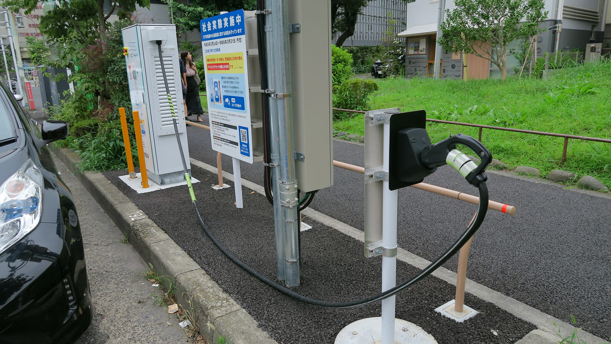

さらに、車道や歩道に充電器のケーブルがはみ出してしまうことがないように、充電器本体に付いていた充電コネクタのホルダーを取り外し、ケーブルが伸び切る位置にポールを立ててホルダーを設置しています。ちなみに、ケーブルは高速道路SAPAなどに比べてやや短め。EQS SUVなど車体右側に充電口がある大型の車種では「届かない!」ケースがあるかも知れません(計測や検証はしてませんが)。
また、急速給電口が車道側(右)にある場合などに備えて、注意喚起のための枠を通常のパーキングチケット駐車区画よりも少し広めに取ってあります。
これなら、SUVタイプの車幅が広いEVでも安心、などと車道側にはみ出すようなことはせず、安全のためには駐車区画のできるだけ左に寄せて停めるように注意してください。

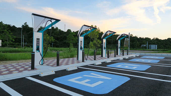

そもそも、東京は他府県からクルマで訪れる人が多い場所でもあります。経路充電スポットとして、公共用の急速充電器が増えること自体はとても素晴らしいこと。ただし、EV普及が本格化するであろうこれからの時代、急速充電スポットは「複数台設置」であることが絶対条件になっていくべきです。そして、できれば最大90kW以上の高出力が望ましい。
たとえば、東京ビッグサイトの一画に、90kW器が4〜6基ほど並んだ「東京版CHAdeMOスーパーチャージャー」を設置するのはどうでしょう。お台場海浜公園とかでもいいと思います。
つまり、他府県からの来訪者を含めて、多くの人が訪れる場所で、東京都(もしくは区や国)が設置場所を案分できるスポットを選んで高出力器複数台設置を進めていくということですね。
Googleマップを眺めつつ、たとえば代々木公園や神宮外苑、駒沢公園、上野公園などに公営の「EV充電パラダイス」が設置されたらいいのになぁ、と夢想してしまいました。6基づつ30カ所に設置したとしても合計で180基。1000基よりはかなり少ないですが、ぱらぱらと1基ずつ1000基あるより、便利で利用価値の高い充電ネットワークになると思います。
