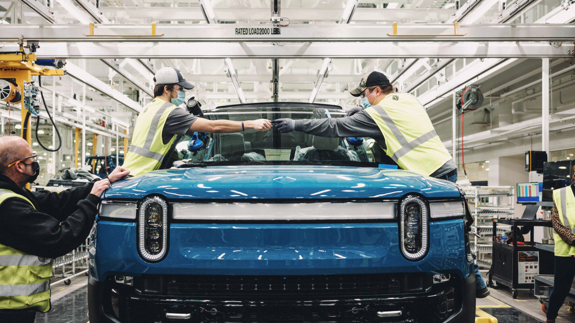

アメリカの電気自動車製造のスタートアップ企業『リビアン』のRJ・スカーリンジCEOは、2021年9月15日(日本時間)にTwitterに、量産ラインから第1号の車を送り出したと投稿しました。いよいよテスラに続くEVの新興企業が走り出しました。
リビアンが量産車の第1号をラインオフ
日本のユーザーにはあまり関係がないけど気になる話題、第3弾。電気自動車(EV)メーカーのスタートアップ企業『リビアン』は、現地時間で2021年9月14日に、量産第1号車を生産ラインから送り出したことを発表しました。リビアンのRJ・スカーリンジ最高経営責任者(CEO)は、1号車のラインオフの様子をこんなふうにTwitterに投稿しました。
「何か月にもわたって量産試作で車を作ってきましたが、今朝、私たちのお客様向けの最初の車がノーマル工場の生産ラインを離れました! 私たちのチームが総力を結集し、この瞬間を可能にしたのです。車をお客様の手に届けるのが待ちきれません!」
After months of building pre-production vehicles, this morning our first customer vehicle drove off our production line in Normal! Our team’s collective efforts have made this moment possible. Can’t wait to get these into the hands of our customers! pic.twitter.com/8ZidwTaXRI
— RJ Scaringe (@RJScaringe) September 14, 2021
Twitterの写真は、ラインオフする第1号車を囲んだ従業員の人たちの、たくさんの笑顔で埋まっていました。

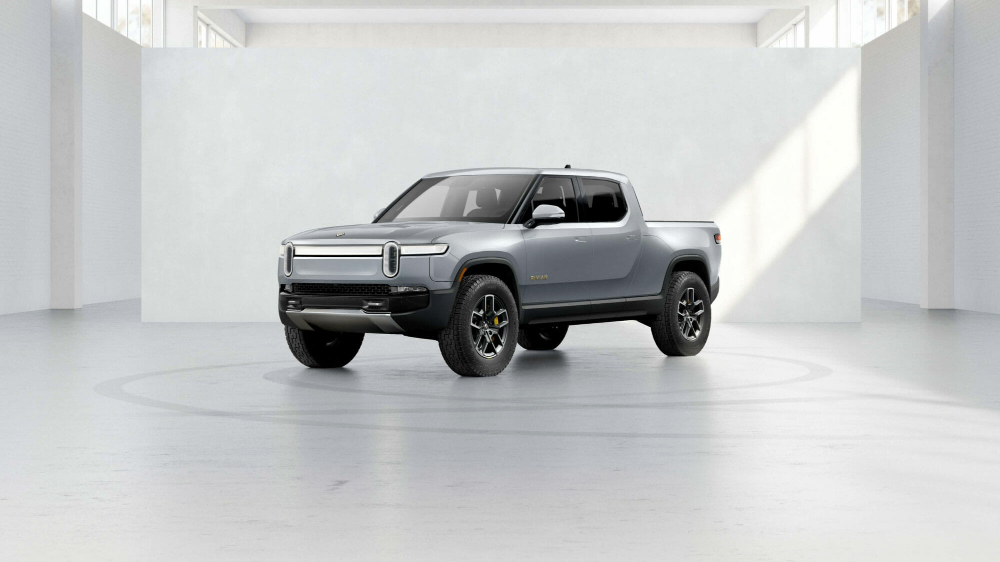

リビアンが送り出した量産車の第1号車は、写真を見るとピックアップトラックの『R1T』です。このほか、リビアンは2列シート5人乗り、または3列シート7人乗りのSUV『R1S』も販売しています。ローンチエディション以外の『R1S』の納車は2022年1月に始まる予定です。

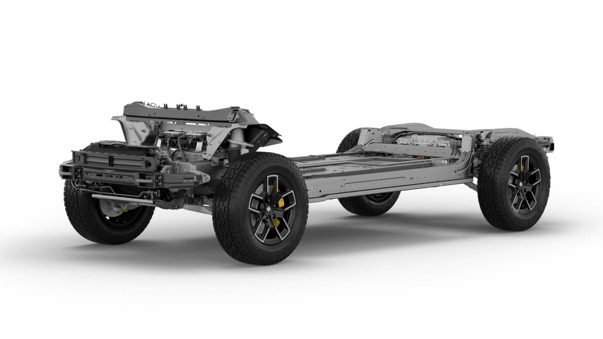

4モーターのスケートボードプラットフォーム
まずはアウトラインから紹介しましょう。ピックアップトラックの『R1T』、SUVタイプの『R1S』ともにグレードが3種類あります。このうちひとつはローンチエディションで、先行販売分に限るグレードです。2022年1月をめどに、恒久的なグレードの納車が始まる予定です。価格とグレードは以下の通りです。
●『R1T』
Launch Edition 7万3000ドル(完売)
Adventure Package 7万3000ドル
Explore Package 6万7500ドル
●『R1S』
Launch Edition 7万5500ドル(完売)
Adventure Package 7万5500ドル
Explore Package 7万ドル
日本円にすると、7万3000ドルは約814万円、6万7500ドルは約753万円、7万5500ドルは約842万円、7万ドルは約780万円です(1ドル111.5円で計算)。
プラットフォームは、上物に何を乗せても構わないスケートボードタイプです。駆動は、4つの車軸にモーターを配した4モーター方式のAWDです。

前述したように、駆動方式は『R1T』『R1S』ともに、4輪それぞれの車軸に3相交流モーターを配した4モーターシステムです。最高出力は前後輪ともに400馬力以上で、単純に足し算をすると835PSになります。最大トルクは前輪560Nm、後輪672Nmで合計1232Nmです。なんとも言いようがないパワーです。
例えばポルシェ『タイカン』の最大トルクが1040Nmなので、軽く超えています。単純にパワーとトルクで車のコスパを見るなら、『タイカン』が2000万円を超えているのに対して、リビアンの2車種はいずれも800万円前後なので、かなりお得感があります。
加速性能は、0-60マイル(時速100km弱)を3秒です。トルクが1000Nmもあれば、このくらいはいくだろうなと思いつつ、車重(車両総重量)が3870kgもあることを考えると呆れた動力性能です。小型トラックが高性能スポーツカー並の加速力を持っている感じです。
大きさも小型トラック並です。『R1T』は全長5.5m、全幅2m以上、ホイールベースが3449mmです。でかいです。フォード『F150 Lightning』にリビアンが続いたことで、アメリカで人気のフルサイズトラックにもEVの選択肢が広がりつつあります。
興味深いのは、『R1T』と『R1S』でホイールベースが374mmも違うことです。ボディ形状に合わせてプラットフォームの伸縮が自在なのでしょう。共通フレームの上に用途別のボディを乗せるのがトラックの特徴のひとつですが、リビアンのスケートボードプラットフォームは、そうした構造を継承できるシステムになっているようです。

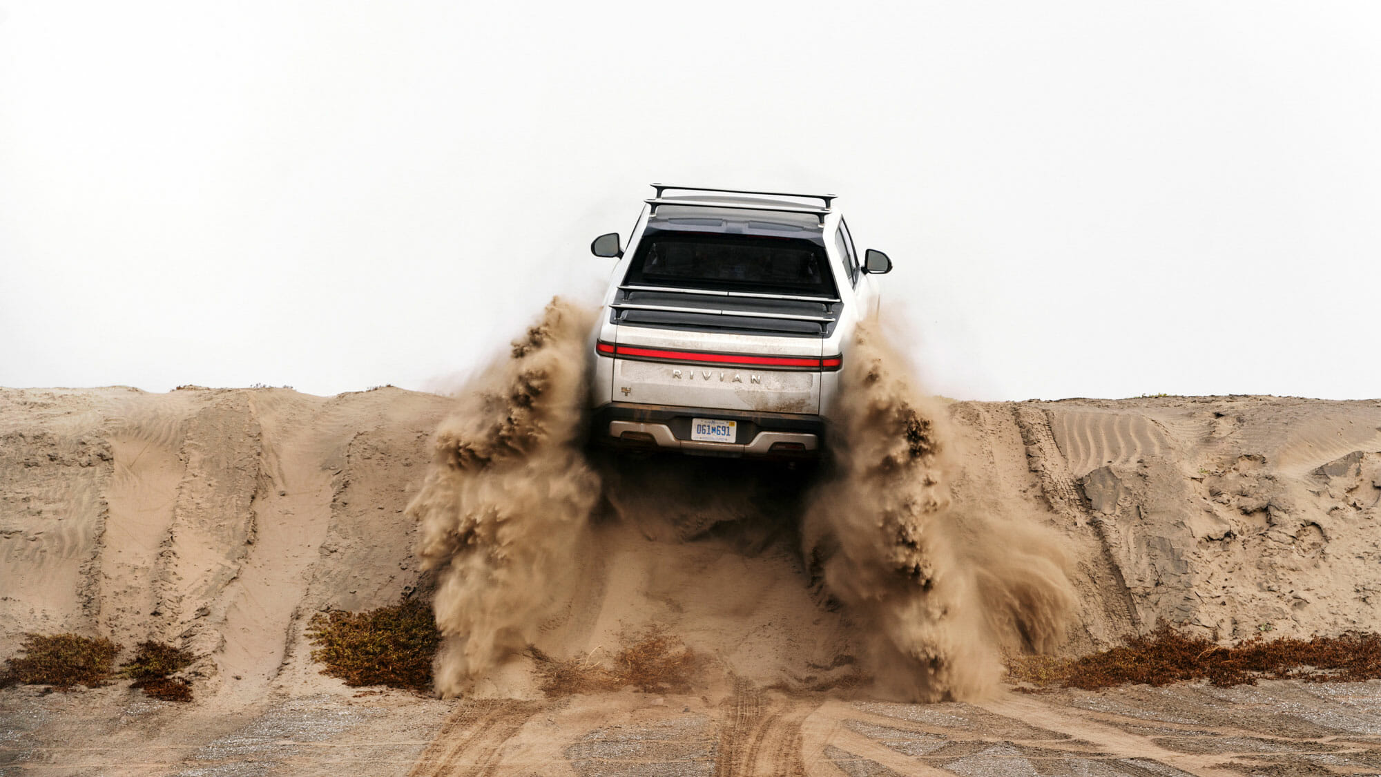

『R1T』、『R1S』はともに、4モーターを備えているためにトルクベクタリングも可能です。ゼロスタートから最大トルクを出せるEVは、もともと内燃機関(ICE)の車に比べて悪路の踏破性に圧倒的な優位性がありますが、4モーターになることで無敵感がさらに増すように思えます。
それはリビアンとしてもアピールポイントのようで、公式サイトのスペック欄には動力性能ではなく、グランドクリアランスや走行可能水深、アプローチのアングルなどが一覧で示されています。と言っても筆者はオフロード性能に詳しくないので、90cm以上の水深でも走れるとか、最低地上高が約38cmあるのを見てなんとなく「すごいのかも」と思うくらいなものですが。
ただ、考えてみると水深90cmということはスケートボードのプラットフォームの高さまでは完全に水没します。それでも問題ないということは、室内に水が入るのを気にせずタイヤが駆動力を伝えられれば、もっと深くても行けるということかもしれません。
このあたりは、いずれアメリカの物好きたちがテストをしそうです。テスラ『モデルX』のフロントガラスの強度を検証するために実弾を撃ち込んでしまうユーチューバーがいるのですから、水の中を走るくらいは気にしないでしょう。
