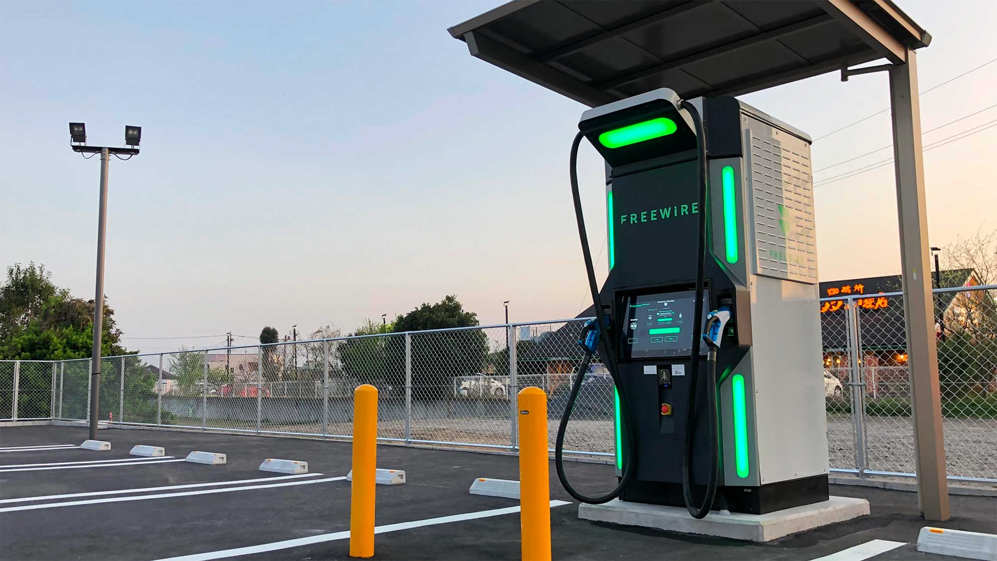

蓄電型の高出力急速充電器もいよいよ稼働開始
と、久しぶりにベルエナジーの公式サイトを確認すると、7月26日には『BellChargeつくばスポット、次世代EV急速充電器「Boost Charger」一般開放のお知らせ』というニュースが公開されていました。
8月中は専用サイトから予約の上、充電無料で利用できるとのこと。
【お知らせページ】
Boost Charger は最大出力90kWの2口器(2台接続時の出力は最大75kW/台)。160kWhの蓄電池を搭載していて、低圧受電契約でも設置&高出力器としての運用が可能になっています。BellChargeつくばスポットに設置されている普通充電器と同様に、クレジットカード課金で利用できるようにすることを目指して準備中です。
「2023年9月1日(金)以降の利用方法、利用料金は改めてご案内」ということなので、詳細は追ってレポートしたいと思います。
