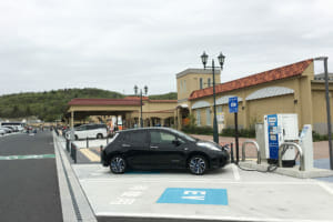

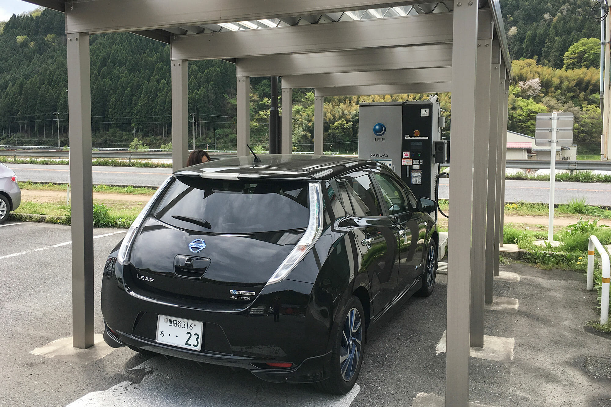

ところが、実家の狭い風呂よりも『夢千代日記』の舞台になったことでも知られる湯村温泉(八鹿高校とは逆方向)で外湯に入ってのんびりするか、とEVsmartを開いてみると、実家から約12km、湯村温泉に向かう途中の『道の駅 村岡ファームガーデン』に急速充電器が設置されていました。
湯村温泉までは約30km。残り航続距離は67kmなので、湯村で温泉に入って、帰りにしっかり充電すれば、翌朝、電気たっぷりで東京目指して出発できます。

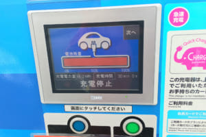

これ幸いと立ち寄ってみると、設置されていたのは新東名岡崎SAなどと同じJFE製の50kW出力器。個人的に大好き(別に明確な理由はないんですけど)な急速充電器です。道の駅にはおおむね出力20〜30kW程度の急速(中速)充電器が多いのですが、JFEの50kWとはありがたい。待ちのEVも来なかったので30分しっかり充電したら100%まで入ってしまいました。

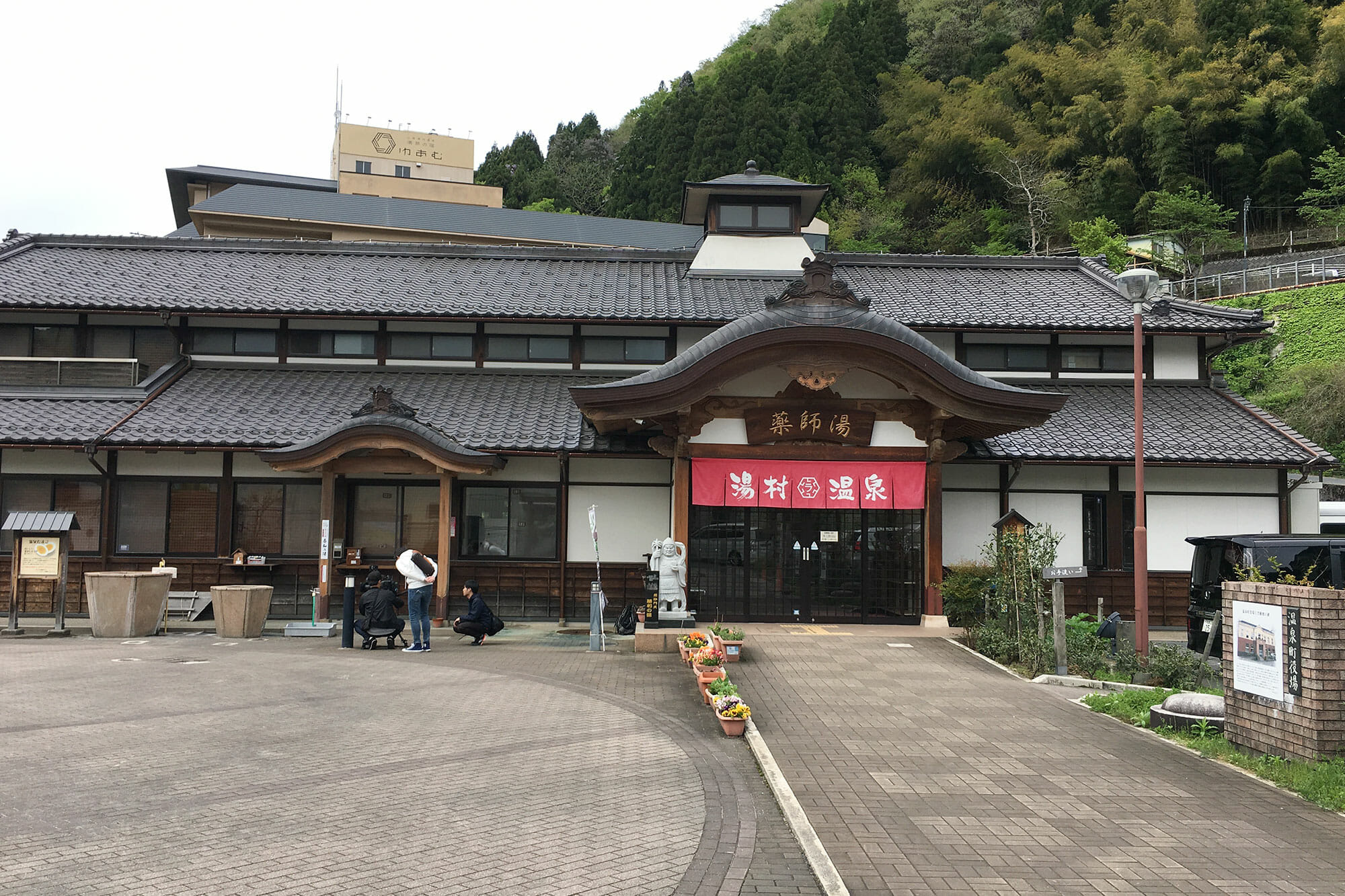

湯村温泉には『薬師湯』という外湯があります。幼い頃から「ちょっと湯村でも行くか」と、亡くなった父に連れられ家族とともにしばしば行った温泉です。田舎では「ほぼ隣町」くらいの感覚で国道9号線の一本道(沿線旧市町村の全人口足しても東京ドームはスッカスカ)ですが、東京の自宅から30kmだと横浜くらいまで行けますね。

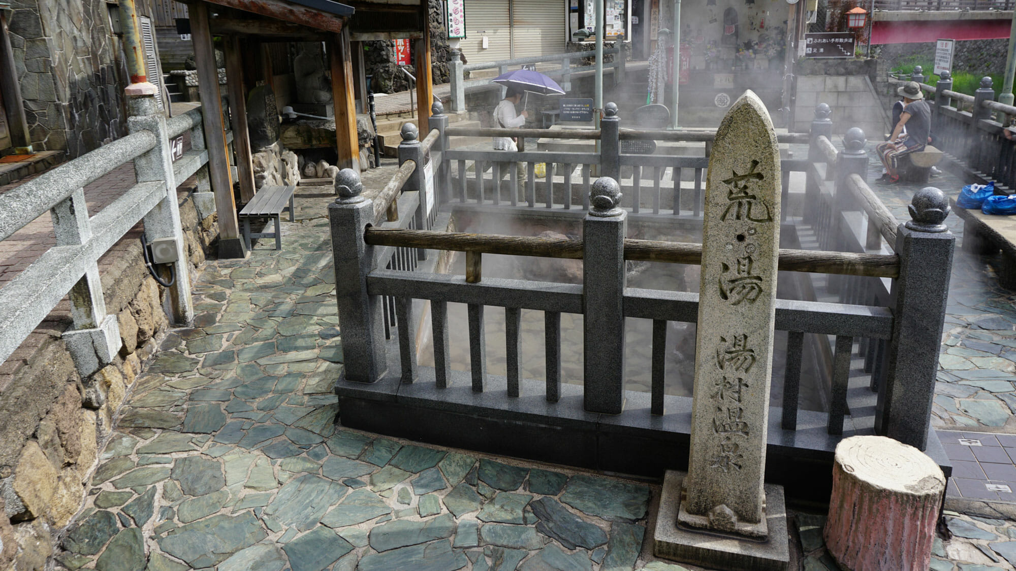

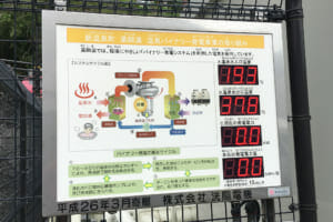

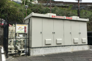

薬師湯に行くのは久しぶり。以前は、荒湯という98度の源泉が湧く観光名所近くで、昭和の銭湯風情の建物でしたが、10年ほど前に旧温泉町役場庁舎跡地に新しい建物になって移転されました。2014年には、この場所に温泉熱を利用して効率よく発電する「温泉バイナリー」発電施設が完成したというニュースもあって、稼働っぷりを見られることを期待して出かけたのですが……。
発電量表示を見ると、運転していない様子です。薬師湯受付の方に「どうしちゃったんですか?」と尋ねてみると「源泉の温度が高すぎて想定通り稼働できないようで、ずっと運転停止状態」とのことでした。
温泉バイナリー発電というのは、温泉熱で低沸点の媒体を熱してタービンを回す発電方法。温泉資源に恵まれた日本では、上手に活用していくべき再生可能エネルギーのひとつです。詳しい事情はちゃんと取材してみないとなんとも言えませんが、残念でもったいない。源泉が98度というのは施設を作る前からわかっていたことのはずだし、なんとか、きちんと運転してほしいものです。

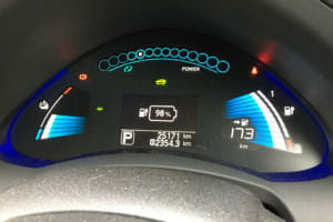

村岡の道の駅から実家までは約12km。峠を越えつつ長い下り坂もあって電池はあまり消費しておらず、残量98%からのスタートとなりました。

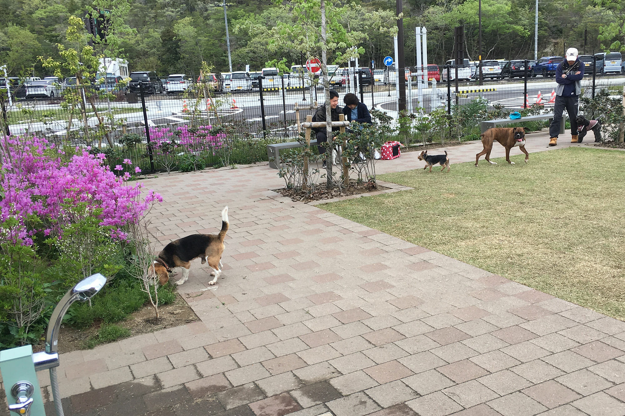

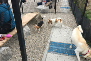

宝塚北SAで感心したのは、ドッグランの賑わいでした。このSAは上下線が同じ施設を使う構造になっているので、利用者が多い(この時間、下り線はかなりの渋滞中でした)こともあるのでしょうが、ドッグランにはたくさんの犬と人。ベンチの空きもないほど賑わっていました。
我が家の老犬(15歳)アトラスも、大喜びでクンクン匂いを嗅ぎながら、スペースいっぱいに駆け回ってました。最近のSAではドッグランがとても充実してきたことを実感します。トイレやフードコートなどもキレイで使いやすくなってるし。
しかも、私はここで充電時間ほぼいっぱいまでアトラスを遊ばせていたのですが、私より先にいた人たちのほとんどがそのままドッグランに滞在していました。休憩がてらちょっと犬を遊ばせる、というよりも、このドッグランが目的地であるかのようにくつろいでる感じ。
航続距離が短い電気自動車で高速道路のロングドライブをしていると、数多くのSAPAに立ち寄ることになります。私の30kWhならSAを飛ばして走ることもできますが、たとえば初代リーフ初期の24kWhでは、SA各駅停車状態。すべてのSAに立ち寄っていくことを楽しめる「連続絵画展」とかやってくれるといいのにな、と思いついたこともありました。
愛犬家のひとりとして、ドッグランの充実は大歓迎。さらに電気自動車ファンとして、急速充電器の複数台設置とともに、さらに立ち寄ることが楽しくなるようなSAPAの工夫に期待しています。

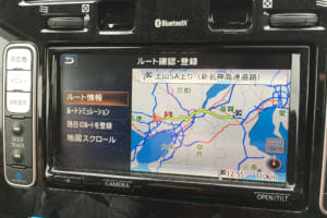

と、ドッグランでまったりして30分充電していたら、またしても100%まで入ってしまいました。航続距離表示は180km。Google先生で確認すると名神高速は京都あたりで渋滞しているようだったので、渋滞距離が短そうな京滋バイパスを経由するルートで、新名神土山SA(約110km)を目指します。

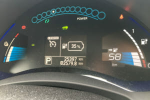

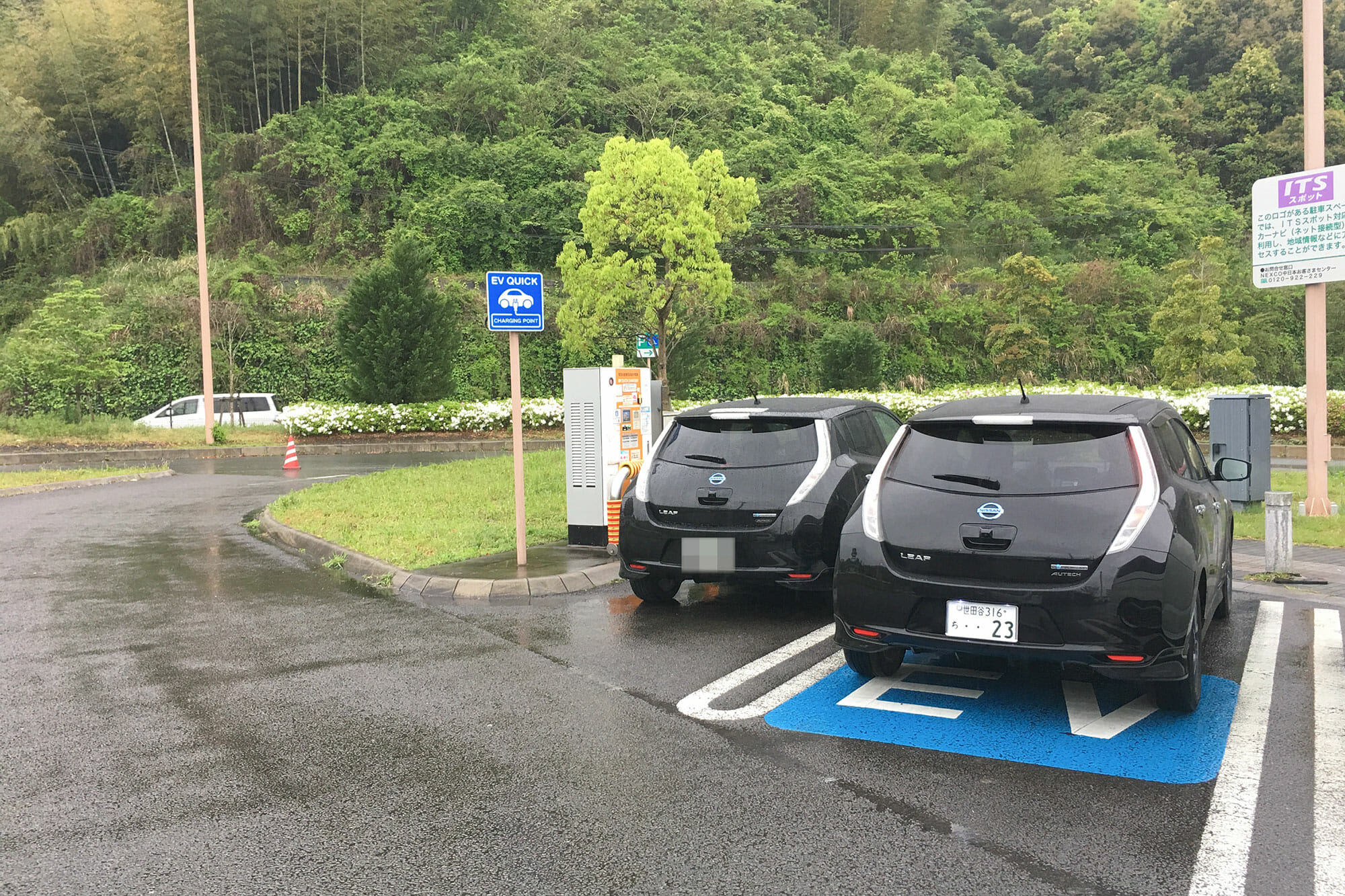

土山SAには、35%、4セグを残して到着しました。京都付近の渋滞は約10km程度でしたが、そこそこ車は流れてたいしたことはありませんでした。直前まで上り気味だったので航続距離は58kmと表示されていますが、ここからは下り気味のルートになるので、粘れば御在所SAや湾岸長島PAあたりまでは走れそうです。でも、今回の2つ目の「計画」である岡崎SAまでは土山SAから約100kmでいい感じに無駄なく走れる感じなので、土山SAでの充電を選択しました。

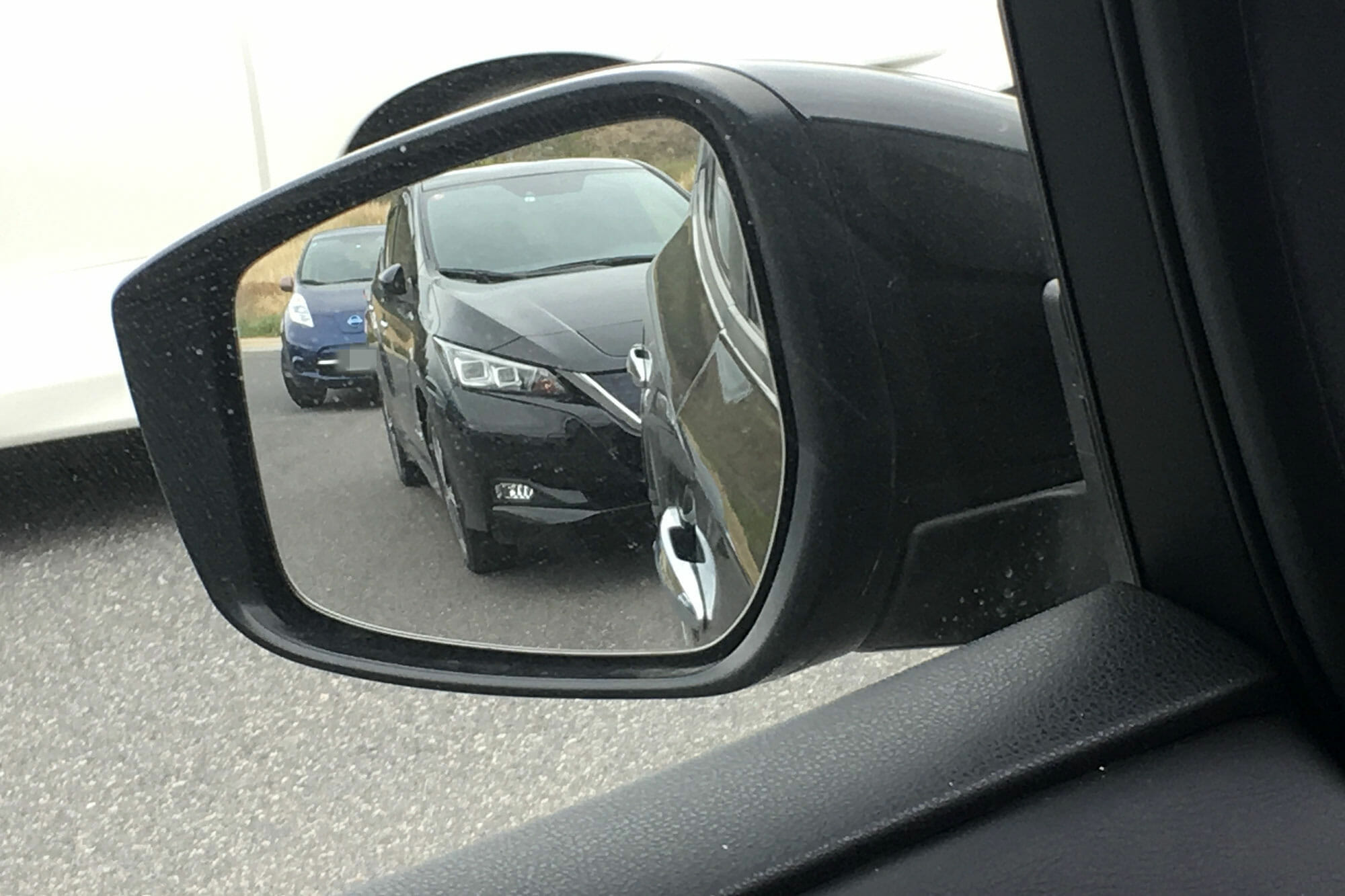

と、ここで再びアウトランダーPHEVと遭遇。私のリーフが後ろに着くとドライバーの方が運転席から下りてきたので、充電を停止して譲ってくださるのかと思ったら、軽くストレッチをして腰痛防止バンドみたいなものを装着して、再び車中に。
さらに、ほどなくして私の後ろに2台のリーフが並びました。全部で3台待ち状態です。これはさすがにアウトランダーPHEVのドライバーさんにもプレッシャーだろうなと思ったのですが、どうやら動じる様子はうかがえません。充電器の表示を確認すると残りおよそ13分。結局、車中で充電が終わるのを待ちました。
私のリーフが世田谷ナンバー、直後の新型リーフは熊谷ナンバー、青い初代リーフは足立ナンバーで、みんな、長い旅路の途中です。ちなみに、最後尾となった青い初代リーフは、京滋バイパスから新名神に入るあたりで私が追い抜いてきた車でした。往路の浜松SAでは私が抜かれた新型リーフの充電待ちをしましたが、今度はその逆パターン。しかも間にもう一台の新型リーフが挟まってます。女性ドライバーお一人だったこともあり、顔を合わせて話せれば「20km先に新設された鈴鹿PAにも充電器ありますよ」と教えてあげたいくらいですが、残量わからないし、わざわざ窓をノックするのも大きなお世話。どうしようもありません。
これから先、もっと電気自動車が増えてくると、急速充電器があるSAPAに向かって電気自動車同士の先陣争いバトル、なんてことが勃発するのかも知れません。NEXCOさん、トイレやドッグランは素晴らしくなってますが、充電環境としてはまだまだです。せめてSAへの高出力器を含めた複数台(近い将来のEV普及を考えると、できれば10基ずつくらい)設置、ASAPでなんとかお願いします!
次の充電を予定している岡崎SAまでは約100kmですから、15分ほどで80%も入れば十分でしょう。ここで昼食をと思っていたのですが、売店で九条ネギたこ焼きと近江牛の押し寿司を買って屋外の席で口の中をヤケドしそうになりながら急いで食べて。ただ、売店が大混雑だったこともあり、充電器に戻るまでには22分ほど掛かってしまいました。後続の方、お待たせいたしました。m(_ _)m
充電器を途中停止して自分の車を前に出し。充電器を次の新型リーフに譲って、まだたこ焼きを食べ終わらなかった妻が戻るのを待ち。残量94%、航続距離161kmで、次の岡崎SAを目指します。

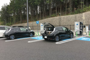

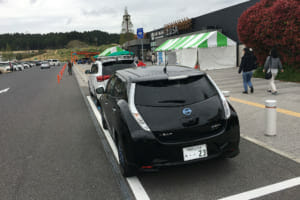

39%、5セグ残して岡崎SAに到着。個人的に、このSAの急速充電スペースは「いいな」と感じている施設です。理由は、まずJFEの50kW器を2基(複数台)設置していること。そして、ほかのSAでは妙な端っこに充電スペースがちんまりと区切られているケースも多いのですが、岡崎SAでは一般車の駐車場と横並びで、待機スペースとともにEV専用区画が設定されています。増設する際には、並んでいる一般車区画をEV区画にして、充電器を足していけばいいので、近い将来を見据えて合理的な設計だと感じるのも、好感をもてる理由です。賢明さを感じる公的施設には、好感もてますよね。
ただし、一般車区画との仕切り感が弱いので、ルール無用で駐車しちゃうエンジン車も多いようです。私が犬を車から出そうとしている時、隣にエンジン車が停めようとしたので「ここはEV区画ですよ」と声を掛け、ドッグランから戻ってくるとまた別のエンジン車が隣のEV区画に停めていました。
この場所は駐車エリアの割と端っこなので、ほかにも空いている区画はそこそこあったのですが、なぜあえて「EV」とでかでかと書いてある場所に停めるのか、謎です。もしかすると「EV」の意味をご存じないのでしょうか? だとすると「電気自動車専用区画」とも併記することが必要ですね。
15分ほど犬を遊ばせて戻ると90%を超えていたので充電停止。97%、航続距離表示159kmで次を目指します。

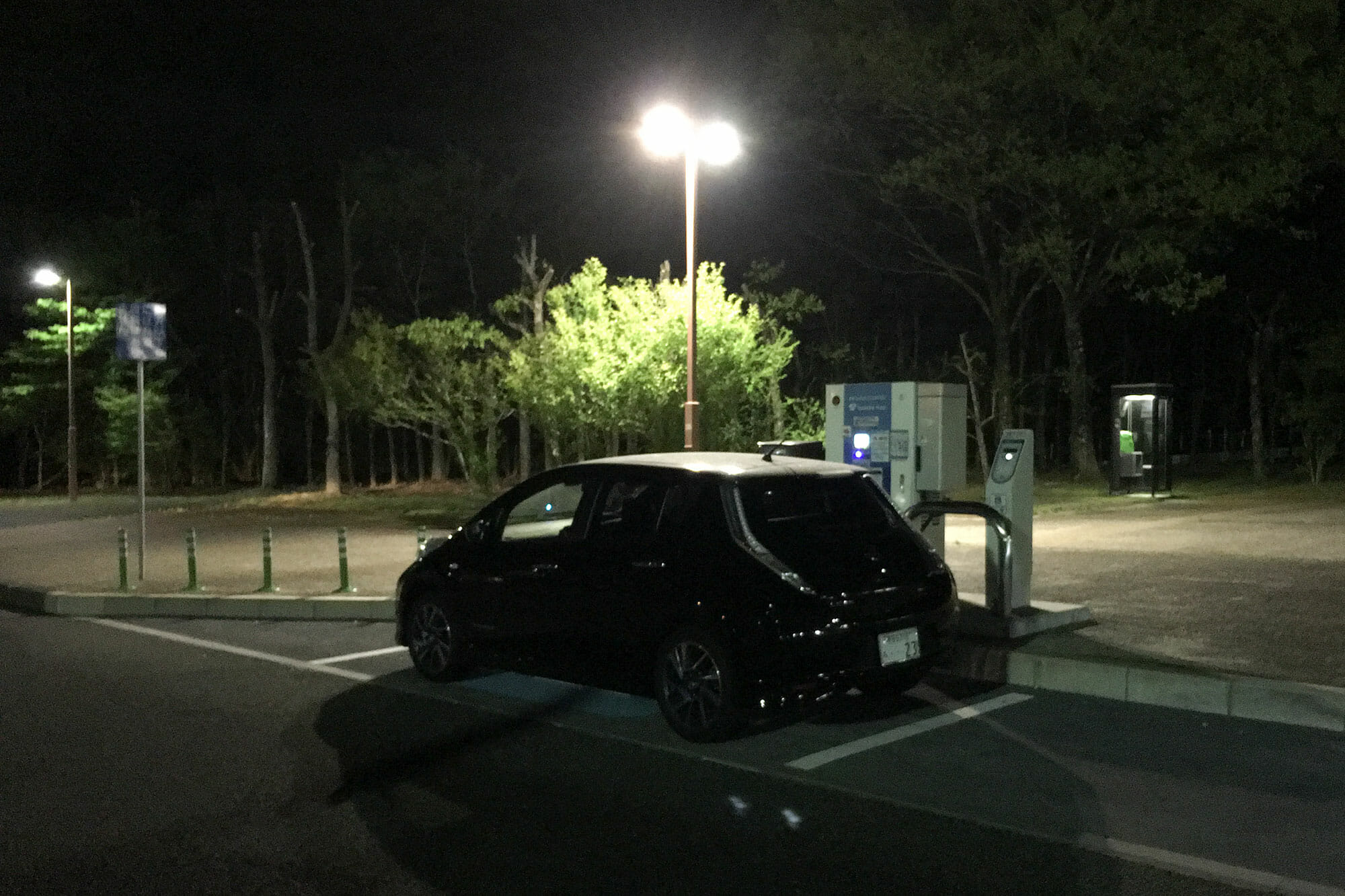

次の充電は岡崎SAから約120kmの新東名静岡SA上り線。25%、3セグ残して到着です。残り航続距離表示は46km。次に充電器がある清水PAまでは約28kmで、清水PAではまだ充電したことがないので進もうかなとも思いましたが、中途半端に無理してもいいことはありません。
充電スペースに到着すると、先ほど、岡崎SAで先に隣で充電していた黒のエアロスタイル(おそらく同じ30kWh)が充電していました。残り時間は8分ほど。軽く充電待ちで、まずはトイレを済ませます。
電池容量が同じ程度の電気自動車の場合、こんな感じで充電器を順番に使いながらの玉突きランデブー走行になることがあります。今回も、このリーフとは次の充電スポットでも遭遇しました。ドライバーさんと顔を合わせたのは、私がトイレから戻ってきたらすでに充電を終了して出発しようとしていたドライバーさんから充電コードをそのまま受け取った時だけでしたが、さほど言葉を交わさずともシンパシーというか、親近感を覚えます。

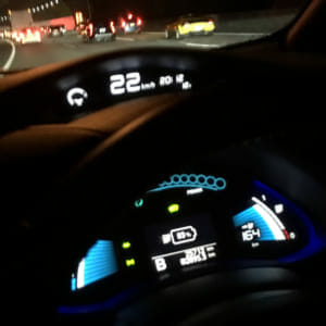

京都あたりで遭遇した8km程度の渋滞はそこそこ流れていたのですが、御殿場あたりから、今回の往復で初めてといっていい本格的な渋滞になりました。夕飯の時間でもあるので足柄SAで充電しながら静岡おでんでも食べようかと思ったのですが、SAの入り口あたりも渋滞のまっただ中。Nissan EVアプリで充電器の空きを確認すると、足柄は2基中1基が空き。次の鮎沢は20分ほど前に充電を開始した車が使用中の表示でした。
でも、足柄SA入り口が近づくと、SAに入る車は路肩車線にはみ出しての大行列。使用中の鮎沢も、私たちが到着する頃には空くだろうと想定して、鮎沢まで走ってしまうことにしました。鮎沢に向かう途中で次のEVが充電を始めたことがわかりました(充電開始時間が更新された)が、結果は大正解。私が充電器に到着したときにはすでに空いていて、先ほど静岡SAでも先客だった黒いリーフエアロスタイルが、充電スペースそばの駐車区画に停まっていました。
おそらく、途中で充電開始時間が更新されたのはこのリーフが充電を始めたからで、私たちが到着する直前に終了した、ということだと思います。
36%、4セグで鮎沢PAの充電器に到着。ここで夕食をと思っていたのですが、大渋滞のさなかだけあってPAの食堂や売店は大混雑。自宅に戻ってからのんびりビール飲みながら軽く食べることにして、犬を遊ばせつつ15分ほど充電。80%を超えたので、東京目指して出発しました。

東京インターを下りて環八へ。荻窪に新居を構えた息子の新婚家庭にお土産を届け、22時25分ごろ自宅に到着しました。荻窪への回り道を除けば、実家からの所要時間は12時間半といったところでしょう。帰着時の電池残量は31%、4セグでした。充電回数は往路と同じ5回。充電待ちは2回で25分ほど。京都と首都圏で、合計40km程度の渋滞がありましたが、ま、それなりにスムーズなドライブだった印象です。
往路で心配したバッテリー温度の上昇も、5回目の鮎沢PAでの充電終了時に10セグまで上昇と、往路とまったく同じ状況となり想定内。4〜5回連続の急速充電であればなんとか出力制限は避けられるという経験でもありました。ただ、真夏の炎天下、同じ距離を走ろうとすると、ちょっと厳しいのではないかと想像します。
