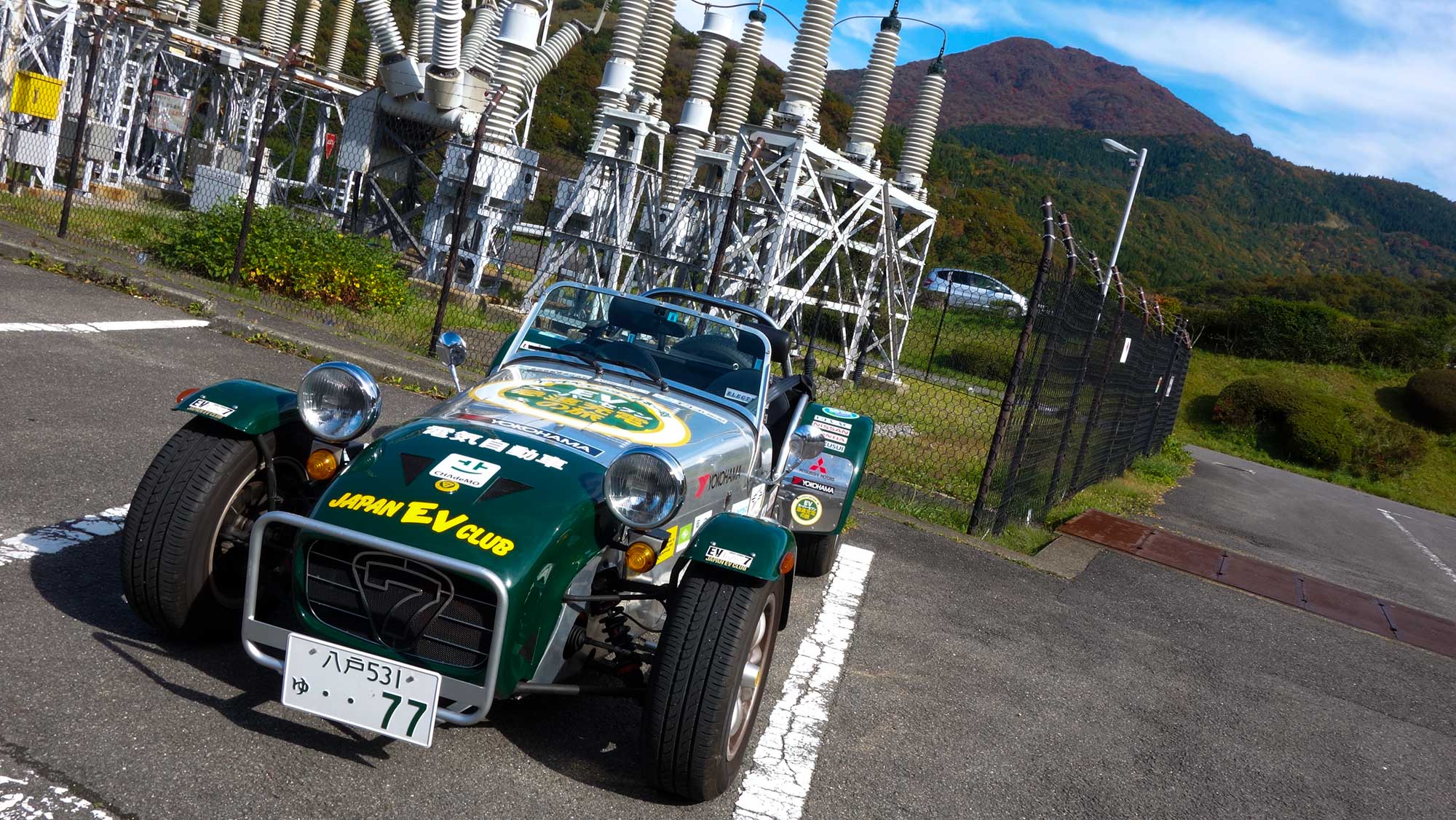

かたや、EVsmartブログ編集長でもある私(寄本)はフリーランスのライターとして、陰山さんの『E-MAGAZINE』にも寄稿していて、2013年に『EVスーパーセブン 急速充電の旅』でメインドライバーとして日本一周の充電旅に成功しました。ここはひとつ、電気自動車充電旅の先輩(笑)として、旅を終えて東京に戻った陰山さんをインタビューして、はたして、今回の充電旅で陰山さんがどんな気付きを得たのか聞き出してみよう、というわけです。
ちなみに、陰山さんは『Eマガジン』の企画も兼ねて、改造EV製作のファクトリーである『OZモータース』とともに、1966年式(130系)のセドリックを電気自動車(電池容量は20kWh)にコンバート。YouTubeにアップした『日産本社でEセドリックを充電しようとしたら警備員さんに……』の動画は150万回近い視聴回数をたたき出しています。また、2019年9月には、このEVセドリックで長野県白馬村で日本EVクラブが開催した『JAPAN EV RALLY Hakuba 2019』に参加。一充電航続距離の短いEVで、しかも充電カード無しでの旅の苦労も体験済みです。

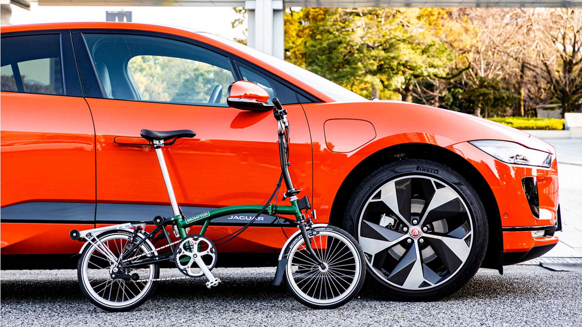

まず、充電旅の感想として陰山さんが真っ先に挙げたのが「寄り道が面白かった」こと。今回、陰山さんと近藤浩之さんというカメラマンと2人での旅。途中の充電中もアクティブに楽しむために『ブロンプトン』という英国製折りたたみ式自転車を積んでいきました。そして「自転車散策とかしながら、あえてゆったり走るクルマの旅」の楽しさに気が付いてしまったのです。
「そもそもエンジン車だったら、鹿児島〜東京を4泊5日で旅をするというこの企画自体が成り立たないですからね。大容量電池のアイペイスでも、最初は電池残量を気にしてハラハラしてたけど、慣れてくると、今夜の宿までたどり着ければOK! と、残り航続距離50kmのアラートが出ても慌てることがなくなりました」と陰山さん。

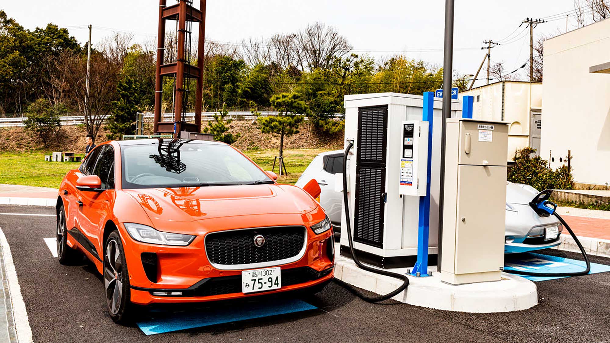

まず、宿泊施設の目的地充電設備、つまり普通充電器がまだまだ普及していないことが陰山さんのレポートからも実感できます。日本屈指の名旅館やホテルを泊まり歩いたにも関わらず、4泊のうち、宿泊した宿でスムーズに充電できたのは最終日の『星野リゾート 界 アンジン』だけ。『由布院 玉の湯』では近くの宿のコンセントを借り、広島のホテルでは充電区画にエンジン車が泊まっていて充電不可。お好み焼きを食べつつ、近くの急速充電器で天下御免の4回連続急速充電を行ったエピソードが紹介されています。
NCS認証の急速充電器は30分で充電が終了。原則として「おかわり充電」はしないでねということになっています。でも、アイペイスのように大容量電池を搭載していると、たとえ50kW出力器でも30分で30%も入りません。翌朝、できるだけ満充電で出発するために、後続の利用者が来なければ「おかわり」したくなる気持ちは理解できます。
ただ、そもそも宿泊したホテルに十分な数の普通充電設備、あるいはEV充電用の200Vコンセントがありさえすれば、お好み焼きを焼いてる途中で充電器に走ったりすることなく、寝ているうちにEVもお腹いっぱい充電できます。
『界 アンジン』にはテスラのディスティネーションチャージャーもあるし、ビジネスホテルなどでも普通充電設備を備えた宿は増えてきましたが、一般的な宿泊施設を見渡すと、まだ足りない。電気自動車関連のイベントで同じホテル駐車場に複数の電気自動車が集まると「充電できない!」というケースを、私も体験したことがあります。
拡充を急ぐべきなのは、高速道路SAPAと宿泊施設などの目的地充電という日本の充電インフラの緊急課題が、この旅のなかでも明らかになっています。

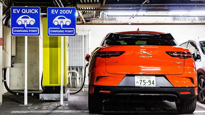

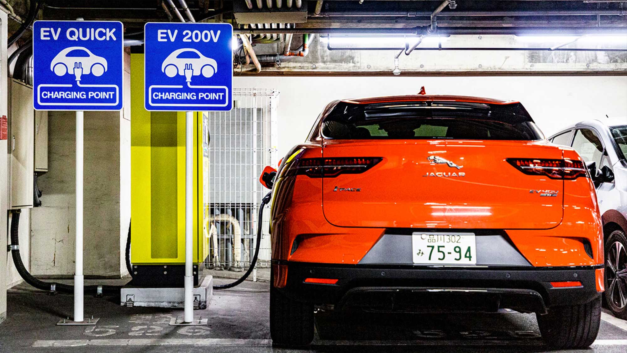

もうひとつ、充電関連で陰山さんが強調していたのが「大阪で行った桜橋駐車場の急速充電器が良かった!」ということでした。
【EVsmart 施設紹介ページ】
『桜橋駐車場 EV充電スタンド』
この駐車場の充電器は、2013年の日本一周の時、私も使ったことがあります。当時は日本ユニシスとJTBがやってた『スマートオアシス』という課金サービスを導入していたはずですが、現在は駐車料金だけで、充電そのものは無料で使える仕組みになっているようです。
しかも、30分で充電が終了するのは『NCS(日本充電サービス)』認証の急速充電器に採用されているルールなので、この急速充電器にはことさらの30分制限はなし。陰山さんが充電する際には充電終了まで「2時間」と表示され「リッツカールトンでの朝食はもとより、朝の散歩までゆったり楽しむことができた」そうです。
そもそも、CHAdeMOの急速充電器が最大50kW出力で、また、30分もしくは80%程度まで充電できたら交替しようというルールは、2010年代前半、24kWhリーフの使い勝手を基準に定まってきた経緯があります。
この桜橋駐車場の充電器が無料&時間制限なしで使えるのは、日本の充電インフラ揺籃期にいち早く設置されたからこその「あだ花」的な出来事といえます。とはいえ、今後は50kWh以上の大容量電池を搭載した電気自動車が増えていくことになるでしょう。すでに広がっている50kW以下の急速充電器活用の利便性を高めるためにも、急速充電の30分制限というルールは見直すべき状況になってきているのではないでしょうか。
ただし、時間制限がなくてもスムーズに充電できるようにするために、高速道路SAPAなどにおける十分な数の複数台設置が必須となることは言うまでもありません。
ところで、陰山さんの旅は3月19日にスタート、春分の日の3連休とどんぴしゃだったものの、深刻な充電待ちはほとんどなかったようです。一度だけ、レポートでも紹介されているのが、大分県の『道の駅 ゆふいん』で4台待ってた! というエピソードでした。陰山さんが現地の係りの方に聞いたところでは「ここの急速充電器は無料のため、休日はいつも混むんですよ」とのことですが、『EVsmart』で確認してみると普通にNCS認証の有料でした。道の駅に電話してもコロナの影響か通じないので、真相はまだ未確認(ご存じの方、コメントで情報提供いただけるとうれしいです)ですが。
ともあれ、個人的な意見ではありますが、「急速充電器が無料で使える」という状態も今後のEV普及を考えるとあまり望ましくないと思います。逆に、充電器の出力に関係なく時間基準で課金される現状も、あまりうれしくありません。
今後、NCSからe-モビリティパワーに充電器管理や課金の仕組みが移行していく中で、日本の充電課金のシステムも刷新されていくことになるのでしょう。従量課金の導入も含めて、設置者にも利用者にとっても合理的な仕組みになっていくことを願っています。
