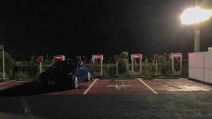

岐阜羽島に着きました。テスラのスーパーチャージャーはインターを降りて、クルマで3分もあれば着ける近さです。まずは翌日に備えてある程度まで充電します。
これは、この夜宿泊する「ルートイン岐阜県庁南」には200V充電器が複数設置されているので、最後の部分は200Vでゆっくり入れようという目算です。朝起きると満充電です。出発前に電池温度も上げずにすみますしね。
ざっと計算したところ、翌朝の出発時までに満充電にするのには70%も入れておけば大丈夫そうだと分かりました。ショッピングモール駐車場の一隅にあるスーパーチャージャー、向かい側には広大な田んぼが広がり、むせかえるような稲の匂いのする蒸し暑い空気のなか、カエルの大合唱が延々と響いています。

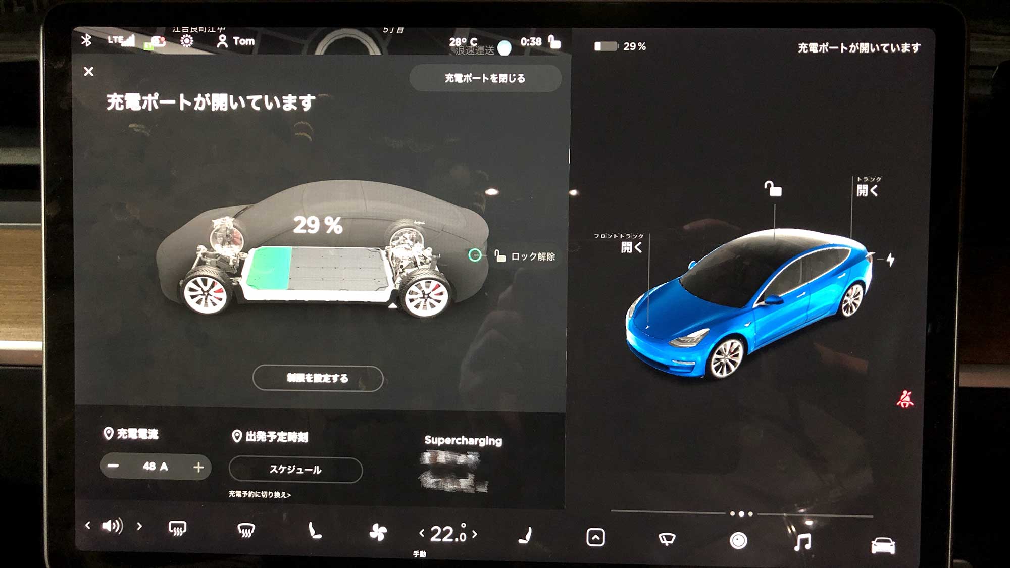

岐阜羽島到着時の電池残量は29%でした。実際に走行した距離は約402km。約53kWhの電力を消費した計算になります。

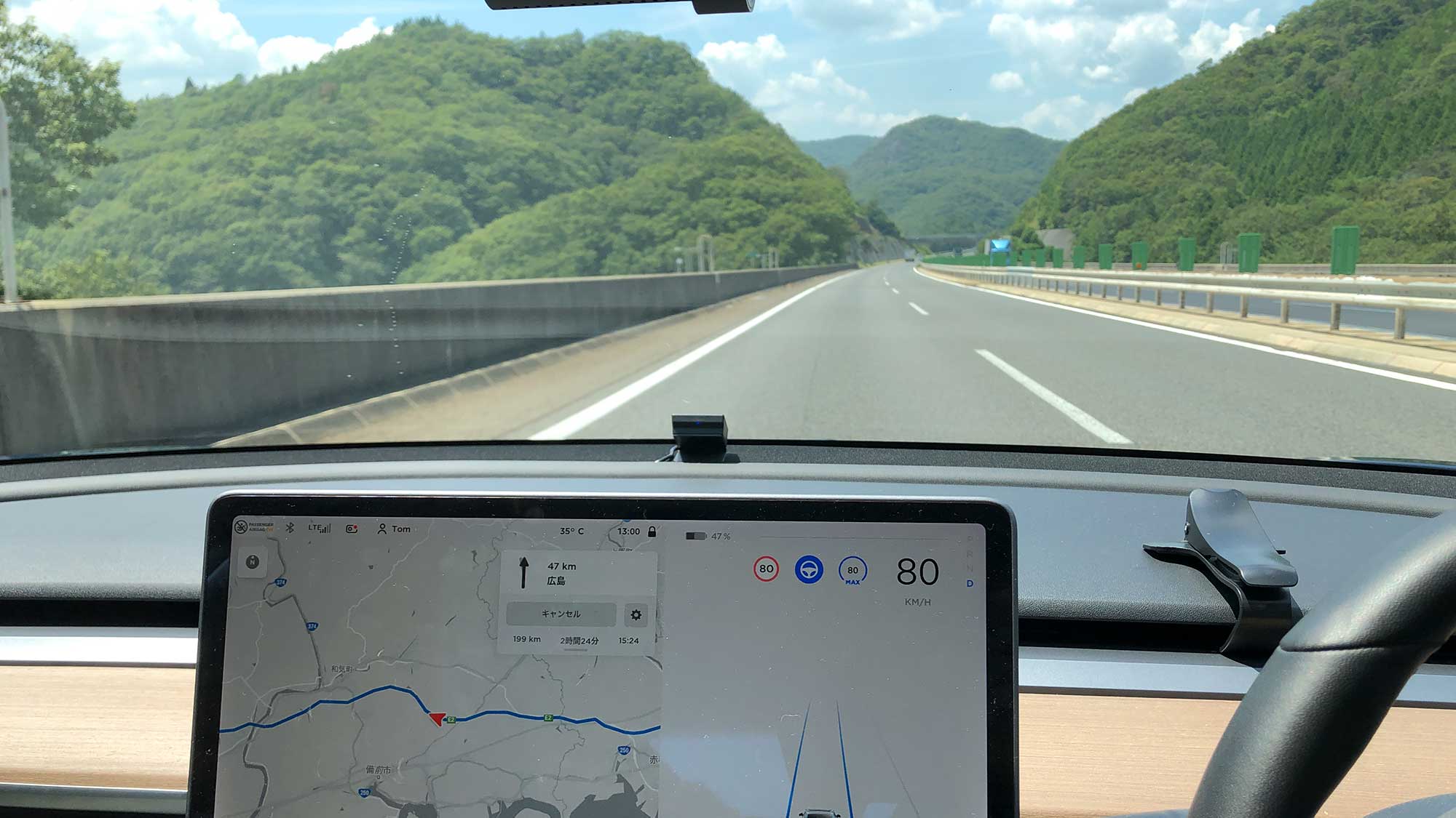

ホテルの駐車場を出発し、一つ隣りの中州に渡って安八ICから名神高速に入ります。今日も朝から太陽が照りつけて、モデル3のガラスの屋根は触ると熱いです。でも冷房のお陰で頭は暑さを感じません。
琵琶湖の東岸を延々と南下し、いよいよ京都が近づいてきました。今回はテスラナビが指示するように、高槻JCTからは右手の山の上を目指す新名神に乗ってみます。初めは連続登り勾配、川西市のさらに北側のあたりを通ります。雲が迫って来て、少し雨が降ってきました。通り雨でしょう。宝塚のかなり北の山を走り、神戸JCTへ緩やかに下って行きます。交通量も多くないですが、うっかり飛ばさないように80km/hに設定したオートパイロットで走ります。
省電費運転にはアクセルワークなどの「コツ」もありますが、何よりも効果的なのが「ゆったり走る」ことであることは言うまでもありません。

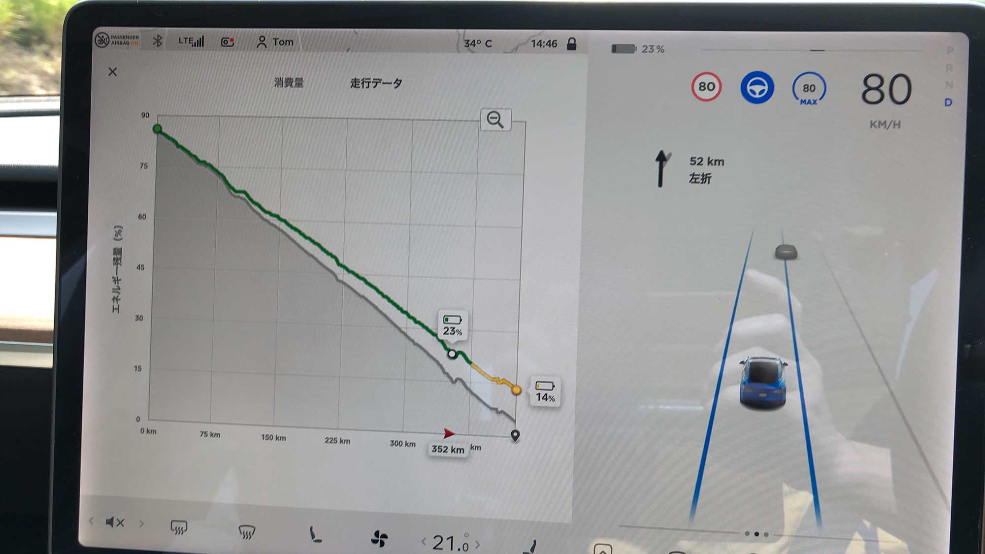

順調に姫路、岡山圏を越えました。電費も大丈夫そうです。出発時のテスラナビは「広島到着時4%」と表示していましたが、80km/h巡航が功を奏したらしく「広島到着時14%」まで伸びました。
いよいよ広島県に入りました。最後の難関は三原市付近にある「山陽道最高地点」を越えることです。これさえ越えてしまえば、広島市までは基本的には下りが優勢です。途中、到着時間を早めるために少し速度を上げたため、広島SC到着時の残量予想は11%まで下がりました。

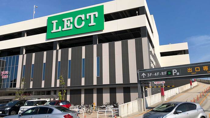

残り11%で広島SCのあるショッピングモール「LECT」に到着できました。

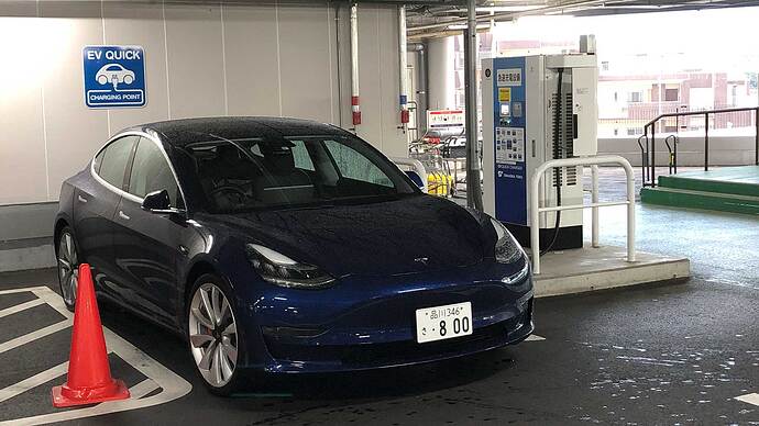

まずは充電と思いSCを探すのですが、これがかなり難しい。誘導の係員にお訊きすると、「充電器は地上にもあるが、地下にもある」とのこと。そこで地下に行くと、確かにありました。ただし200Vと、「テスラ充電不可」と書いてあるCHAdeMO機です。
再度地上に出て別の係員にお訊きすると、「いったんショッピングモールから外に出て、再度入る時に地下に向かい、地下から出て来ると、外に出る手前の左手にある」とのこと。言われたとおりにしましたが、地下からの出口が2つあり、どちらか表示も何も無い状態。ええい! と選んで地上に出ましたが、「1/2の賭け」に負けて「ハズレ」の出口を選んでしまったようです。
再度外に出て、LECTの周りを半周し、再度LECTに入って地下に向かい、今度は「廿日市方面」ではない出口から外に出ました。
ありました! このmazeというかlabyrinthを巡っているあいだに、なんと4%も電力を空費してしまいました。ネットで調べてみたら、「日本最難関のSC」との意見がいくつも見つかりました。侮りがたし広島SC!

後半の走行距離は約502km。100%で出発して到着時は8%。92%のSOCを使ったので、概算の消費電力は約69kWhということになります。
今回の行程は合計で実走904kmに達しました。これだけの距離を、途中わずか1回* の充電で走り切れてしまったので、今やBEVでもかなり長距離を走れることが証明できました。もっとも、速度を80km/h巡航中心にするなど、それなりの工夫もしています。
*実際には岐阜羽島SCのとホテルの2回の充電ですが、「1回の満充電」という意味でご理解ください。
この行程の消費電力を『TeslaFi』というアプリの記録で確認したところ、平均電費は「129Wh/km」と出ました。私たち日本のBEV乗りが使い慣れてる形で表記すると「7.75km/kWh」ということになります。
