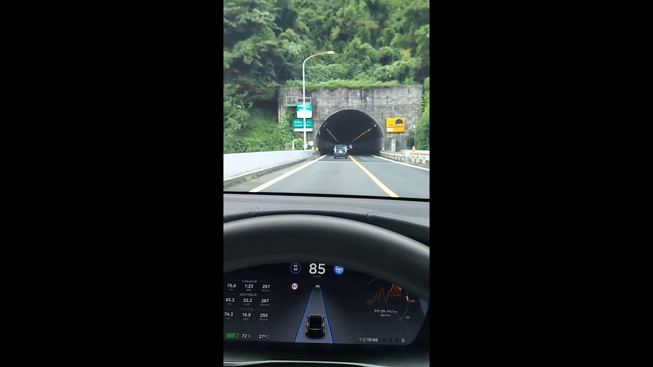

今回のおまけとして、東名の大井松田ICを過ぎて左ルート/右ルートの分岐あたりから、再度左右ルートが合流するまでの間、原則的に制限速度を「ほぼ」守ってオートパイロット(レベル2自動運転)を、同乗者により録画してご紹介したいと思います。300Rのカーブが連続する制限80km/hの右ルート、主に左車線キープで行ってみます。実は右ルートのほうがちょっとだけ近いのだ。

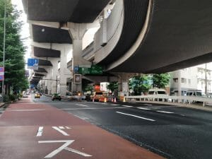

出発しようとしたら首都高が事故で通行止めに。
0856 通行止め解除されないので出発します。
箱根でのオートパイロット動画です。タイムラプス作ってみましたが、ちょっとブレがひどくて見づらかったので、このまま通常速度で公開します。やっぱりジンバル使わないとダメですね。こんな感じで約13分間、全くハンドル操作もアクセル操作も必要なしで、安定して走行してくれています。画面で、大きく85と表示されているのが現在の速度、その右にハンドルのアイコンが青く光っていますが、青はオートパイロットが動作中であることを示します。最後12分30秒あたりから非常に強い雨が降ってきていますが、オートパイロットは止まることなくレベル2自動運転を続けてくれています。速度が落ちているのは、前車の速度が落ちているからです。

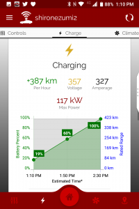

1308 残18%で岐阜羽島スーパーチャージャーに到着!今日は台風の予報だったせいか比較的車も少なく、流れは良かったです。途中激しい大雨に見舞われましたが、岐阜羽島では青空が広がりました。
バッテリー温度は同じく43.1℃、充電器出力は117kWでした。今回のように10-20%前後くらいまでしか使わなかった場合はいきなり116-120kWの大出力で充電が始まるのですが、前回の福井行きではこのグラフを見ていただくと分かるのですが、3%くらいまでバッテリーを使い切ってしまうと、バッテリー保護のために最初の5分間はゆっくり充電が開始されます。グラフでは、下から二番目の濃い緑の線がバッテリーに充電されている電力kWです。

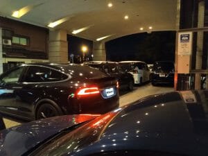

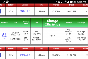

2242 御殿場に到着、と言いたいところですが、ここで大きな失敗(笑) なんとそもそも御殿場のコメダに電話してみたところ、お店は11時までじゃなくて午後10時までだそう。しかも悩んでいるうちに御殿場ICを通り過ぎてしまいました!次の足柄SAは近いけどETC出口はなし。その次の秦野中井ICまではちょっと遠すぎて戻るのはもったいない。もちろんあと10%なのでそのまま東京には向かえない、というわけで、足柄で充電することに。40kWの中速なので時間は多少かかります。
2307 25分間充電して13.13kWh..先ほどの岐阜羽島では31分間で45.44kWhでしたから、スーパーチャージャーでは今回のチャデモの約2.79倍速く充電できることになります。

それ以外は前回と似たようなデータになっていますが、前回の総合電費が241Wh/kmだったのに対し、今回は234Wh/kmと少し良くなっています。これは運転中、ピーク速度を若干落としていることによるものだと思います。もう一点、足柄SA上りでの充電データを見ていただくと、充電器そのものの出力は40kWなのに、車両では30kWしか充電できていないことがお分かりいただけると思います。これが40kW充電器の本当の実力。充電電圧は車両によって異なりますが、腹ペコになった電気自動車のバッテリーの電圧はかなり低くなっています。例えば今回のモデルXも残10%で329Vしかありません。チャデモ急速充電器の出力40kWは、一部のメーカーを除き、400Vで充電できるアンペア数で規定されています。例えば40kWなら40kW x 1000 / 400V = 100A。しかし電池の電圧は327Vしかなく、また(充電中車内にいたため)空調などで7Aほど余分に取られており、電池は93Aしか受け取ることができていません。327 x 93 = 30.4ですからおおよそ30kWということになります。テスラスーパーチャージャーは最大333Aですから、327V時の出力は約109kWとなります。
