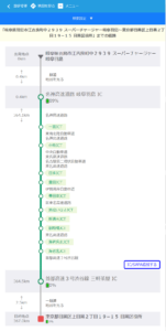

EVsmart経路検索α版によるシミュレーションはこちらです。
※経路検索α版は現在テスト中となっており、一部のαテスター様にご利用いただいています。機能の強化、デバッグなどを経てβ版公開する予定ですので、もうしばらくお待ちください。
ルートとしては、自宅近辺→福井のホテル→岐阜羽島スーパーチャージャーを入れています。岐阜羽島スーパーチャージャーは120kWの超急速充電器が4基設置されている、テスラ車両専用の設備で、岐阜羽島ICを出たところにあるバロー岐阜羽島内に設置されています。スーパーチャージャーは日本全国で20か所あります。
福井に行った後、なんで岐阜羽島までで、往復じゃないの?と思われると思いますが、これでいいのです。基本的に今回、経路充電は片道一回だけ。行きは基礎充電すなわち自宅で充電する分を使って走行し、帰りは目的地充電すなわちホテルで充電する分を使って走行し、足りない分を岐阜羽島で補うというわけです。岐阜羽島まで行ければ東京まで帰ってこれるというわけなんですね。ホントかなぁ。
まずポイントの一つ目は、岐阜羽島到着時点でのSOCが3%であるということです。これはかなりギリギリ。失敗する可能性もありますので、行きは節約が大事です。岐阜羽島を経路検索のシミュレーション画面で手前に移動し、浜松スーパーチャージャー(120kW, 4基)に設定すると到着時34%。ここで岐阜までの距離のうち3分の2くらいまで来ていますから、この時点で2-3%の余裕は出しておきたいところ。もし34%ギリギリまたはそれ以下になっているようなら、諦めてここで5分充電します。まあトイレにはちょうどいいでしょう。
ポイントの二つ目は岐阜羽島までトイレを我慢するということです(笑) 岐阜羽島までは366.7km。4時間弱かかるわけです。あまり多く水分を取らないように注意します。
福井では前回と同様、リバージュアケボノさんに泊まります。朝食がおいしんですよ。200Vコンセントも完備でもちろん無料。分かってますよね!今回駐車する予定の時間は10時間強。日産ZESP2カードで1分1.5円・10時間で900円、、NCSカードだと1分2.5円・10時間でなんと1500円にも!自宅で充電しても900円くらいはかかるのですが、ホテルや旅館は通常高圧受電なので、電力の原価は600円くらい。無料でサービスとして提供する意味は確かにあるのです。公共の充電器ではないので、ホテルに事前に連絡すれば充電器も予約可能です。
旅館やホテルを運営される方向けの記事もあります

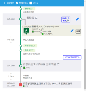

福井から復路の岐阜羽島スーパーチャージャーまでは140kmほど。先ほどホテルで30kWh充電する、という話が出ましたが、テスラモデルXの電費は悪くても4km/kWhくらい。30kWhあれば120km走行できます。ちょっと行きの岐阜羽島での充電時間を試しに伸ばしてみましょう。
これによると福井のホテルから岐阜羽島スーパーチャージャーまで戻ってくるためには35%の充電残量が必要なことが分かります。なので、福井を出るときに40%を切っていたら途中どこかで5-10分ほど充電、40%以上残っていたらそのまま岐阜羽島へ直行、という計画でよいでしょう。
さて最後に復路の岐阜羽島ではどのくらい充電すればよいのでしょうか?
行きは90%から3%まで使っているので、90%あれば帰ってこれそうでしょうか?実はそうでもないのです!
三軒茶屋ICですでに0%。帰りのほうが電力消費が大きいのです。帰りは疲れも溜まるでしょうから、御殿場で少し休憩するプランにしておきます。
岐阜羽島では90%まで充電すると時間がかかってしまいますので、80%まで充電。御殿場で15分45%まで充電すれば、自宅に帰り着いた時点で20%が残ります。これなら余裕です!

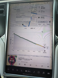

岐阜羽島インターチェンジを降りました!オートパイロットは豊田JCTから岐阜羽島ICまでも一度もディスエンゲージすることなく、継続して運転してくれました。画面は車両のエネルギーグラフなのですが、グレーの線が予測、カラーの線が実際の値です。緑は21%以上、黄色は20-8%、そして赤色は7%以下です。余裕で到着しました。

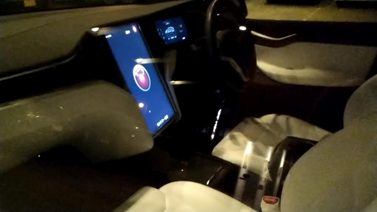

アプリからセントリーモードをオン。車に他人が近づくとディスプレイが表示されて警告が表示されます。
車のキーを持たずに車に近づいてみると、こんな感じ。特に音が出るわけでもなく、また室内灯も点灯せず、センタースクリーンとインスツルメントコンソールが点灯して、「録画中」「セントリー有効」と表示されるだけ(笑) でも車上荒らしさんだったらちょっと避けたくなるかもしれませんね。ちなみにAP2.0搭載車(この車はそうです)には録画中と表示されていても録画機能はありません。AP2.5/AP3搭載車のみ、USBメモリにフロント・サイドカメラ左右の動画が記録されます。私は24時間録画のドライブレコーダーを入れているので別にセントリーで録画できなくてもいいのですが、AP2.0車両でも録画できるといいですよね。

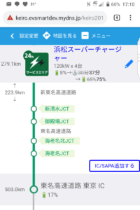

帰りの計画を立てています。出発する時点で充電残量はホテルでの充電が幸いして75%くらい。これによると最初の予定の岐阜羽島ではなく、浜松まで行けちゃいそう。なのでちょうど中間地点の浜松スーパーチャージャーで休憩し、37分間充電すると自宅に15%くらいで到着できそうです。

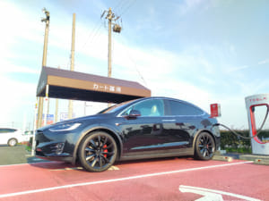

2113 浜松スーパーチャージャーに到着。ここは、東京方面上り線からは、浜松SA上りに入り、ETC出口を一旦出て、下り線側のぷらっとパーク浜松に入ります。本線に戻るときも同じ。上下を間違えないようにしないといけません。上りで使うのはぐるっと回らないといけないので少し不便です。到着時はドラフティングの効果が出て4%残。ここで75%まで充電します。

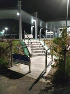

ぷらっとパークからは浜松SAに歩いて5秒で入れます。この写真のすぐ右側で充電している感じです。今まで正式な通路がなかったのですが、今はこんな階段が!
今晩の浜松は赤のモデルXと一緒に充電です。

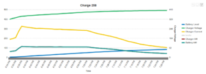

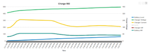

それより今回、スーパーチャージャーでちょっと変わったことがありました。今まで、この車ではスーパーチャージャーで充電時、0-60%くらいまでは100kWを超える出力で充電できていました。
例えばこちらは昨年6月28日の浜松スーパーチャージャーでの充電記録ですが、57%までは100kW以上の出力が続き、その後出力が次第に低下していっています。これはリチウムイオン電池では当然のことで、バッテリーが満充電に近づけば近づくほど充電速度は落ちるものなのです。この時の気温は24.5℃でした。しかし
今回の行き、2019年5月26日の岐阜羽島スーパーチャージャーでは、なぜか34%ですでに100kWを切り、その後は80kW台に落ち着いてしまっています。この時の気温は32.0℃と暑かったです。

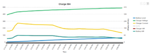

そして帰りの2019年5月27日の浜松スーパーチャージャーでは、やはり38%で100kWを切ってしまっています。気温は20.5℃と涼しい状況。それでも前の85kWhバッテリーと同じような充電パターンのように感じるので、もしかしたら寿命を延ばすために充電プロファイルをテスラが変更してきたのか、それともバッテリーの劣化に応じて充電プロファイルは変わっていくのか、謎です。また一気に充電する機会がありましたらレポートしますね。
