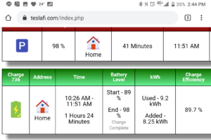

本日の出発は午後の早めを予定。そのため夜のうちに90%設定で充電を終わらせておき、朝起きてからTeslaFiというサービス(もちろんテスラアプリでも設定できます)で98%設定に変更。1時間24分かかって、昼前には98%充電が完了しました。

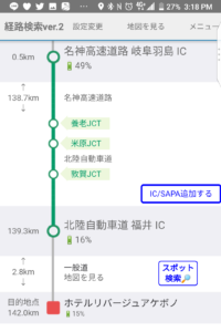

そして左の画像はEVsmartアプリの未リリース機能、経路検索。これによると、岐阜羽島スーパーチャージャーを50%残量で通過すれば、現地に残15%で到着する予定とのこと。今晩は到着後は軽く夜ご飯食べてホテルにすぐチェックインする予定なので、充分そうです。岐阜羽島では、50%になったらすぐ出発してみます。さて何分かかるか?!

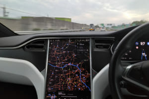

1607 静岡県の藤枝PA少し手前でちょうど、東京と岐阜羽島の中間点を通過。往路の半分は終わったことになります。もちろんここまでずっと自動運転なので、自動車線変更時にウィンカーレバーに触れる以外は、軽くハンドルを持っているだけで自動で走行しています。
写真はモデルXのセンターコンソールですが、上部にナビ、真ん中にエネルギーグラフ、一番下にオーディオを表示させています。ナビ内の残走行距離183kmとエネルギーグラフ内の既に走行した距離183kmが同じになっているので、超ど真ん中ということがわかります。バッテリー残量はあと49%。問題ありません。
このエネルギーグラフの見方ですが、まずグレーの線が僅かに見えています。これは当初出発時点での予測値。グリーン、イエロー、レッドは、現在地までは実績、そしてその先は現時点での残量を踏まえた予測値です。現在は当初の予測をわずかに下回るくらいということです。イエローは残20%以下、レッドは残7%以下を示し、このグラフはズームモードなのですが、ズームモードでは一番下はゼロ%です。

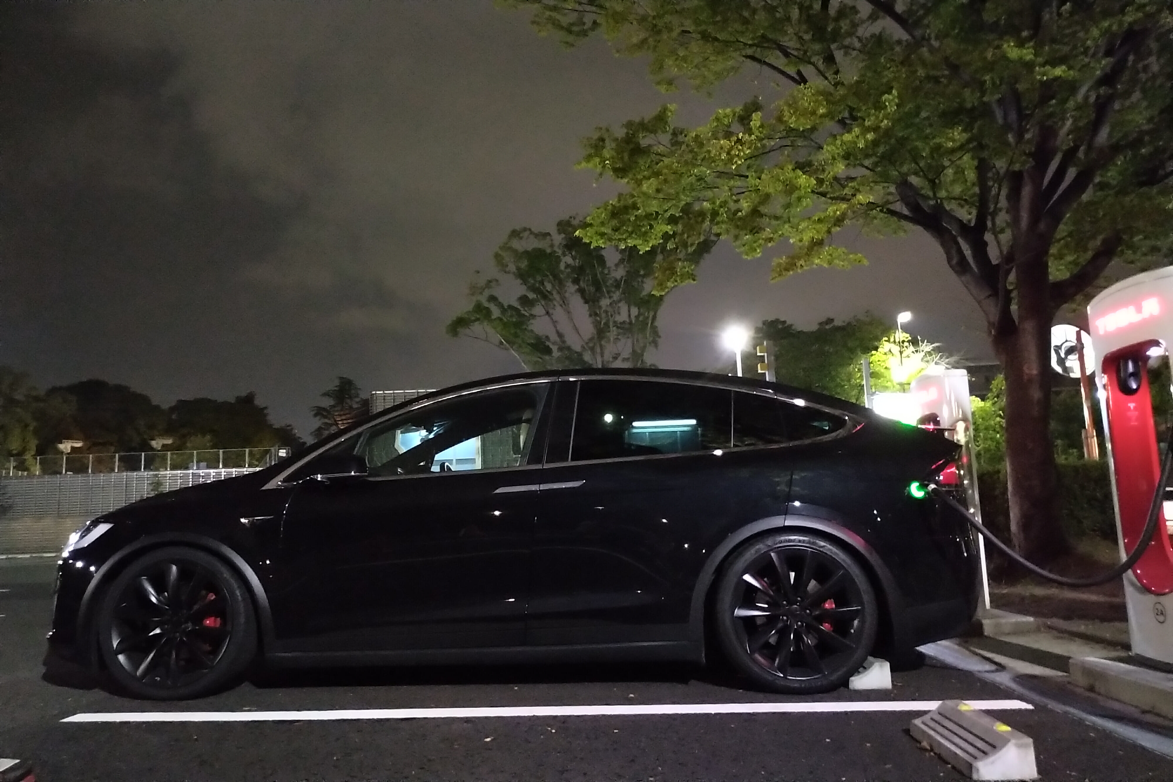

1754 岐阜羽島スーパーチャージャーに到着!来てみたら誰もいませんでした。。早速充電開始。
2Aストールで充電しています。V2スーパーチャージャーは1A1B2A2Bというように配置されていて、数字が同じストールが、スーパーチャージャーキャビネットという整流器を共有しています。キャビネット一つのパワーは135kWで、これを2基のストールで分けて利用するイメージです。
スーパーチャージャーでの超急速充電は、最初10%までは少しゆっくり目に充電されます。充電開始後4分間で10%に達し、フルパワーに!なんと最新のファームウェアでは130kW出ています。

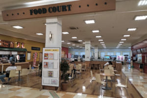

岐阜羽島スーパーチャージャーが設置されているバロー岐阜羽島店のフードコート。普段はここで軽く食事するのですが、今日はお急ぎモードなので食べません。バローさん、すみません。。缶ジュースは買います。
充電残量が50%になりました!充電時間は28分間、トイレ行って戻ってきて10分ほど余裕がある感じ。ラーメンすら食べられません(笑) 目的地には福井市にある、「めん房つるつる」というお店を入れました。お店には8時に到着予定とのこと。お店は9時半まで営業なので余裕です。

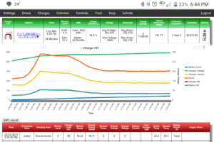

スーパーチャージャーでの充電中のデータのグラフです。最高130kWまで出た充電器出力は83kWまで減少しました。130kW時は359V 362A、83kW時は386V 215Aでした。チャデモ44kW機が107Aくらいですから、ちょうどチャデモ44kW機の二倍くらいのパワーですね。

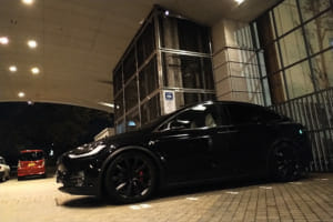

ホテルにチェックイン。早速電気自動車用の駐車スペースに停め、充電開始します。こんな感じのコンセントで、ちゃんと照明も付いていてしっかりしています。テスラの場合、コンセントから充電するには、モバイルコネクターという充電ケーブルが必要です。このモバイルコネクターは200Vと100V両方に対応しています。
こんな感じで寝てる間に無料で充電です。今日、岐阜羽島からここまで41%のバッテリーを使いました(51%→10%)から、明日用事を終えて福井を出発する時点で45%くらい残っていればOKなはず。足りなければ途中のSAでちょい足ししようかな。それではオヤスミナサイ。

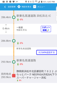

2058 探していた方はいらっしゃいませんでした。いったん充電ケーブルを抜いてナビに次の充電スタンドである御殿場スーパーチャージャーを入れるとまだマイナス2%!これじゃまずいので残予測が5%くらいになるまで充電します。再度ケーブルをつないで、、
画面を見ていただくと、グレーがナビを入れたときの予測値で、カラーの線が現在値。バッテリーは38分充電して76%に。これで御殿場到着時の予想は5%です。飛ばしすぎないように(汗 走ります。ちなみに、電気自動車では飛ばすとてきめんに電池が減ります。これは、ガソリン車と比べて市街地での効率が圧倒的に高いため、高速道路では空気抵抗の増加による電費の悪化が目立ってしまうためです。
