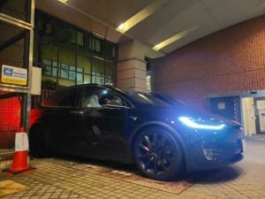

21:20 ホテル リバージュアケボノさんに到着!516.1kmを走行し、バッテリーの残は5%でした。
こんな風に、左上に見えるボックス内に200V充電コンセントが設置されています。これで夜間はずっと充電し続けます。

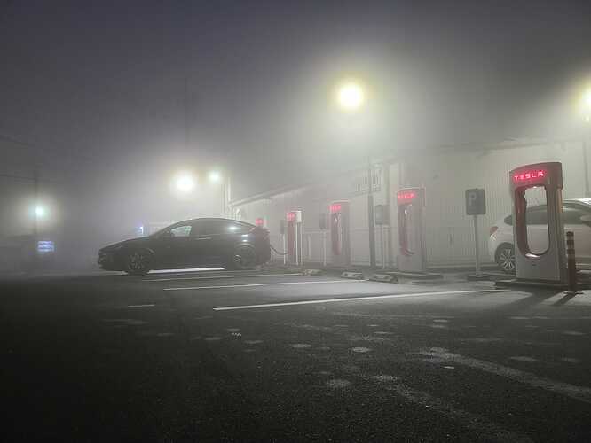

19:17 テスラ 御殿場スーパーチャージャーに到着。11%残だったので余裕でした。あと一息。ここにはコメダ珈琲さんがあるので、軽食を食べて帰ります。案外早く閉店するお店なので、営業時間の確認は事前にしておかないと、近くのヤマザキデイリーストアに行くことになります(笑)
そして霧が凄い、、
