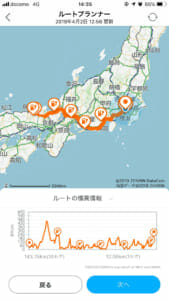

『Nissan EV』アプリのルートプランナー
まず、リーフオーナーになると活用できる『Nissan EV』の「ルートプランナー」という機能で、自宅から実家までのルートと充電スポット候補を探索してみました。
探索結果は、充電回数5回。新名神で大阪を経由するルートが普通で最短距離ですが、なぜか、名古屋を過ぎてから北陸道を迂回するルートが推奨されています。
1回目の充電スポットは新東名の清水PAをチョイス。自宅から約144kmあります。満充電でスタートすれば届かない距離ではないでしょうが、あまりギリギリになるまで走りたくないので、手前の駿河湾沼津か足柄SAで充電するのが無難でしょう。その場合、充電スポット間の距離をみながら、2回目以降の充電場所を確認していくことになります。
いずれにしても、この「ルートプランナー」は、途中の充電場所をアレンジしたり、適当な検索ワードで目的地を探すのがやや苦手。オリジナルの充電計画を立てるには少し不便なので、おおまかに「5回くらいの充電で届くな」ということと、ルートの高低差(電気自動車でのドライブでは高低差が思いのほか重要です)を頭に刻み込んでおきます。

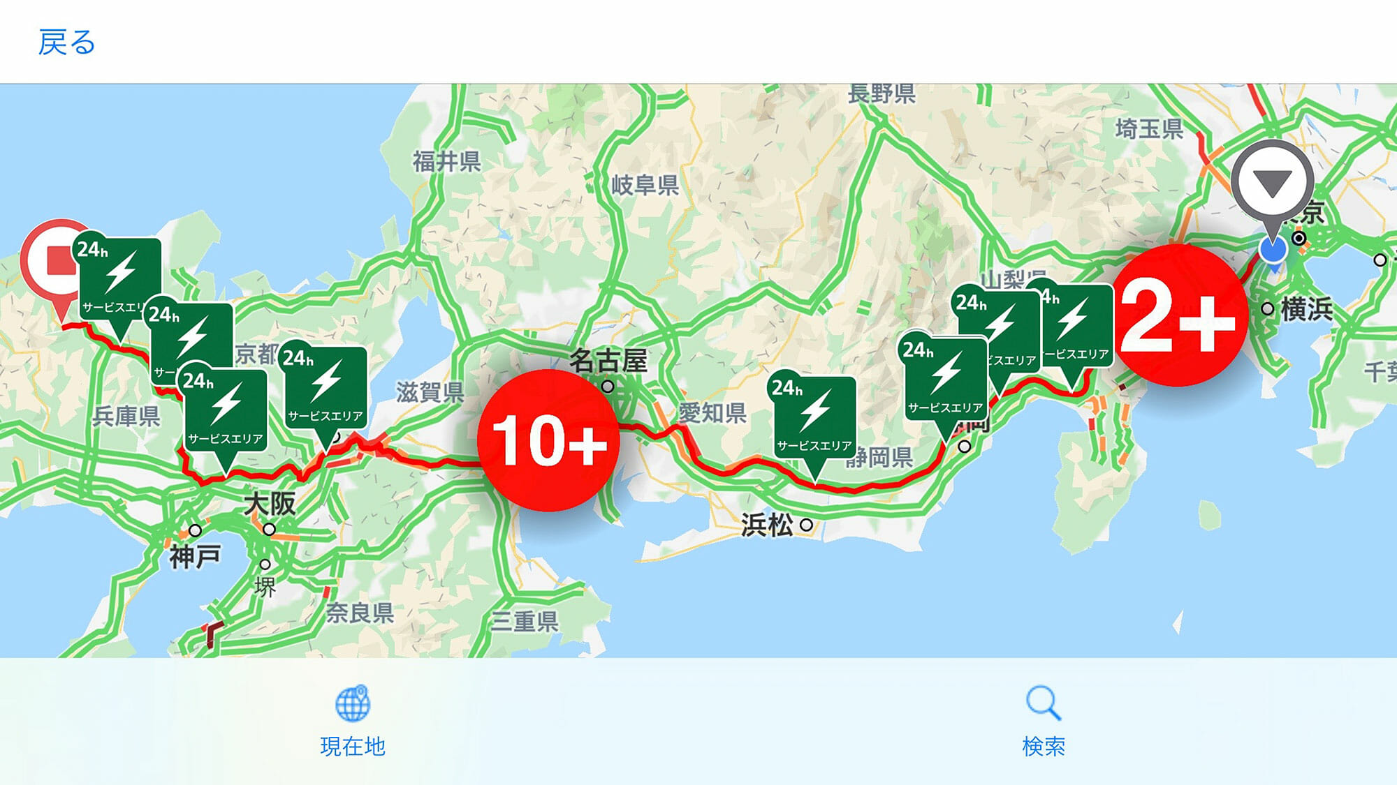

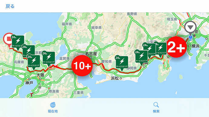

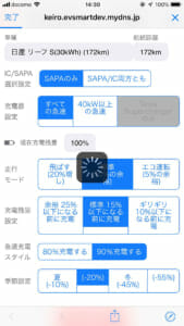

『EVsmart』アプリで「ルート上の充電スポット」を検索
ルート上の充電スポットを確認して、選択肢を頭に入れておくためには『EVsmart』の「メニュー」→「ルート上の充電スポットを検索する」機能が便利です。
このように、詳細な絞り込みを活用して、高速道路上の急速充電スポットだけを表示させることができます。ルート検索のロジックがどうなっているのかはよくわかりませんが、EVsmartでは、東名〜新東名〜新名神〜舞鶴若狭自動車道を経由する、通常の最短ルートが表示されました。

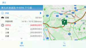

さきほどの探索結果で「遠いな」と感じた1回目の充電スポット、清水PAの手前には、駿河湾沼津SA、足柄SA、そして中井PA下り線で充電できることがわかります。
ちなみに、中井PAは下り線のみ、隣接する鮎沢PAは上り線だけに急速充電器があります。といった充電スポット情報を、頭に入れていけることが事前に充電計画を立てるメリットのひとつです。実際のドライブ時、渋滞や充電器の混雑状況、休憩の必要などを考慮して、ドライブ計画をアレンジするのに役立ちます。
さらに、『EVsmart』では車種などに応じてドライブ&充電計画を提案してくれるアプリのアップデートを進行中。試しにβ版で検索してみました。
割と余裕を残して短時間の充電を繰り返し、充電回数は8回になっています。もろもろの情報を吟味して、以下のように充電計画を立てました。

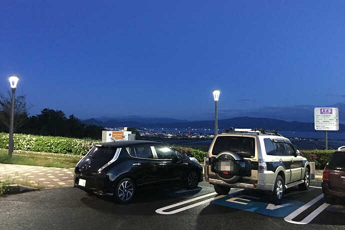

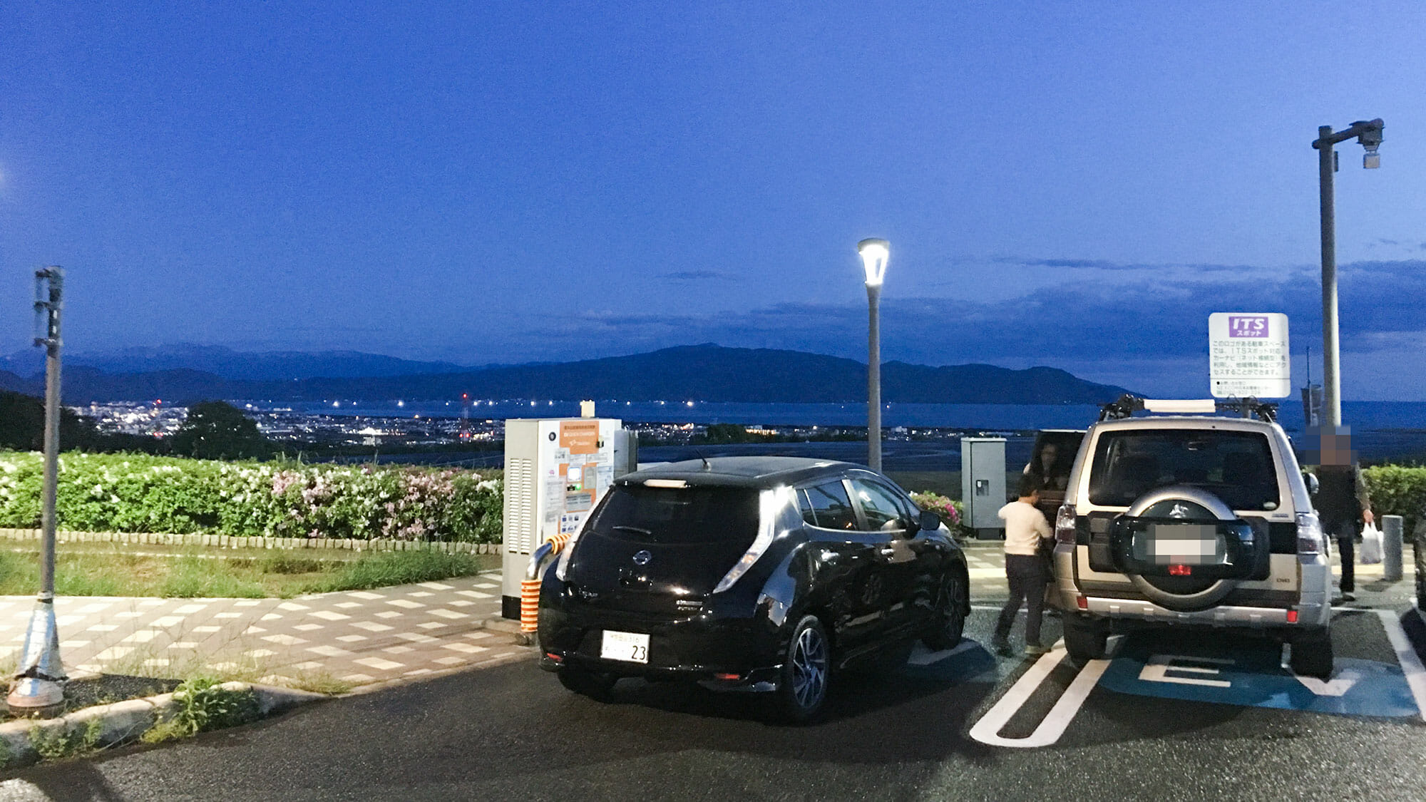

30%、4セグ残して駿河湾沼津に到着。残り航続距離は68kmで、清水PAまでは約32kmなので走ろうと思えば届きますが、ちょうど夕暮れ時で、駿河湾沼津SAからの景色がきれいなはずなので、予定通りここで1回目の充電にしました。
期待通り、トワイライトブルーに染まった景色を楽しみながら充電。いきなりですが、隣のEVスペースに、普通のパジェロが停まっていました。EV以外が停まっていて充電&待機スペースに入れない時の「やれやれ」感。EVユーザーでない方にはわからないのでしょうが、ルールは守って欲しいものです。
コーヒー買ってトイレに行って、犬を散歩させてたら、90%以上入ってました。4分残して充電停止。19時18分にスタートしました。

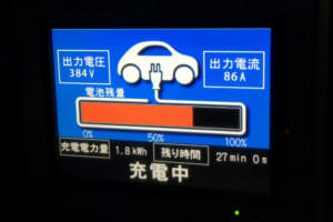

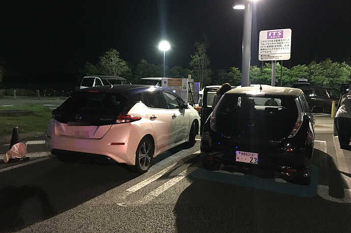

と、ここでいきなりの充電待ちです。実は、浜松SAに到着する5kmほど手前で、この新型リーフが抜いていくのに気が付いていました。浜松はスルーしてくれることを願っていたのですが、残念ながらバッティング。次の岡崎SAまでは約63kmあって、私の残容量では届きません。
待ち時間を確認するために、充電中の表示を見ると。。。残り27分、すでに80%近く入っていて、出力電流は86Aしか流れていません。正直、くぅうううっ! という気分ではありますが、ま、しょうがありません。この新型リーフオーナーのご夫婦は、食事でもされていたのでしょう。最後まできっちり充電していきました。

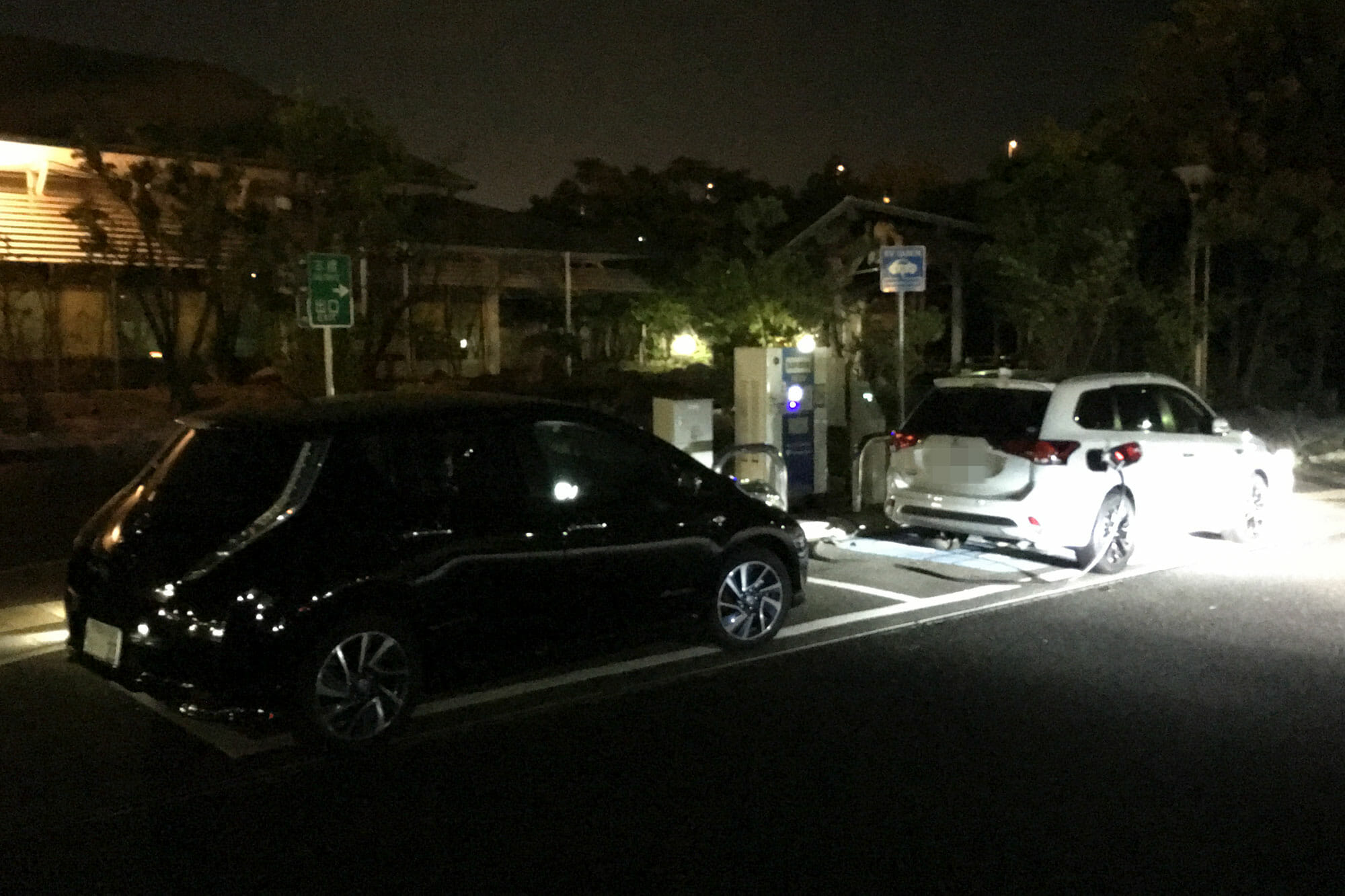

が、今度はアウトランダーPHEVが充電中でした。充電器の残り時間表示を確認すると、すでに80%くらい入っていて、残り約15分、出力電流は21A(出力としては7kW弱)しか流れていませんでした。実際、出力40kW以上の急速充電器(湾岸長島PAは50kW)はアウトランダーやプリウスのPHEVにはオーバースペックなので、高速道路のSAPAには中速充電器(出力10〜20kW)も併設して「PHEVはこちら!」的なルールを設定してくれるといいのにな、と思います。ま、それよりも、50kWの複数台設置が火急の課題ではありますが。
ともあれ、待つこと10分程度でアウトランダーは少し早めに充電終了。「ありがとうございます」と声を掛けて充電開始。この日何度目かの犬の散歩をさせてたら、25分ほどで97%まで入ってました。さすが50kWです。23時45分、再スタート。予定通り、次は桂川PAを目指します。
