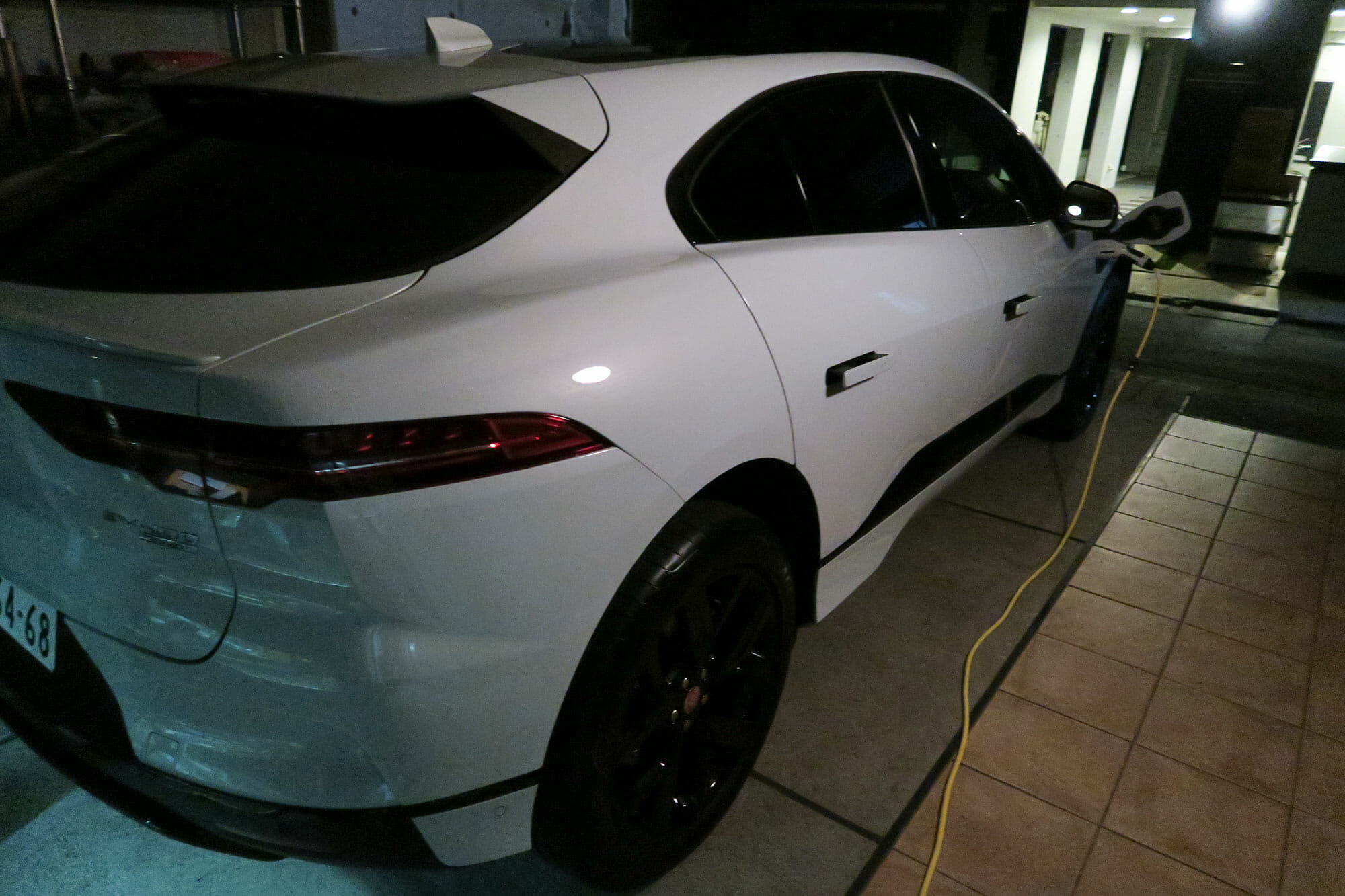

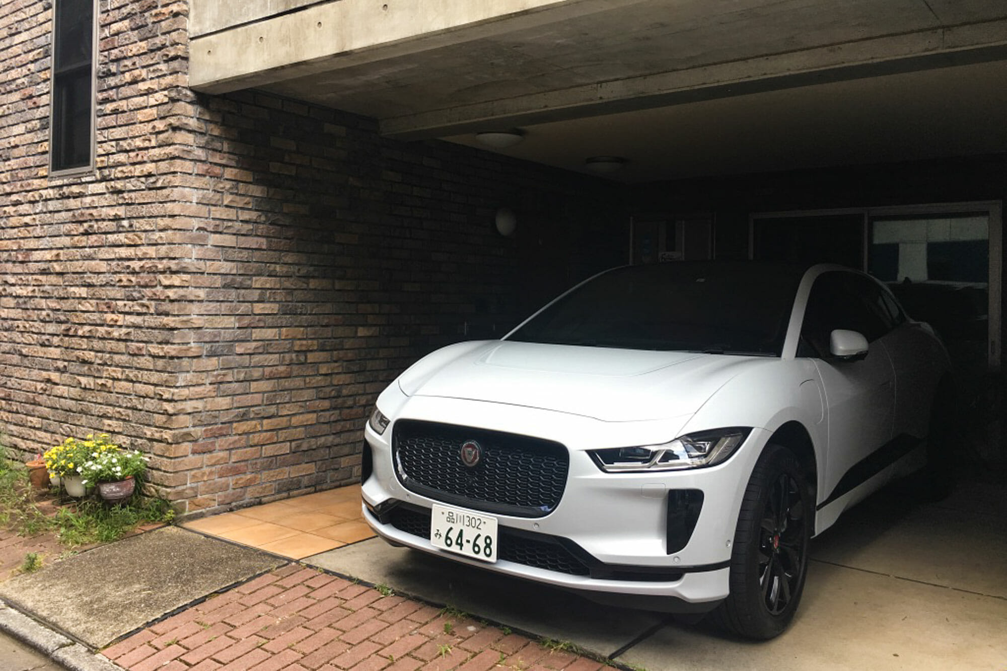

品川区にあるジャガー・ランドローバー・ジャパンで広報車を借用し、渋滞気味の中原街道〜環七経由で世田谷区内の自宅までに数%のバッテリーを消費したので、自宅でさっそく普通充電しておきました。
黄色いケーブル、いい感じです。

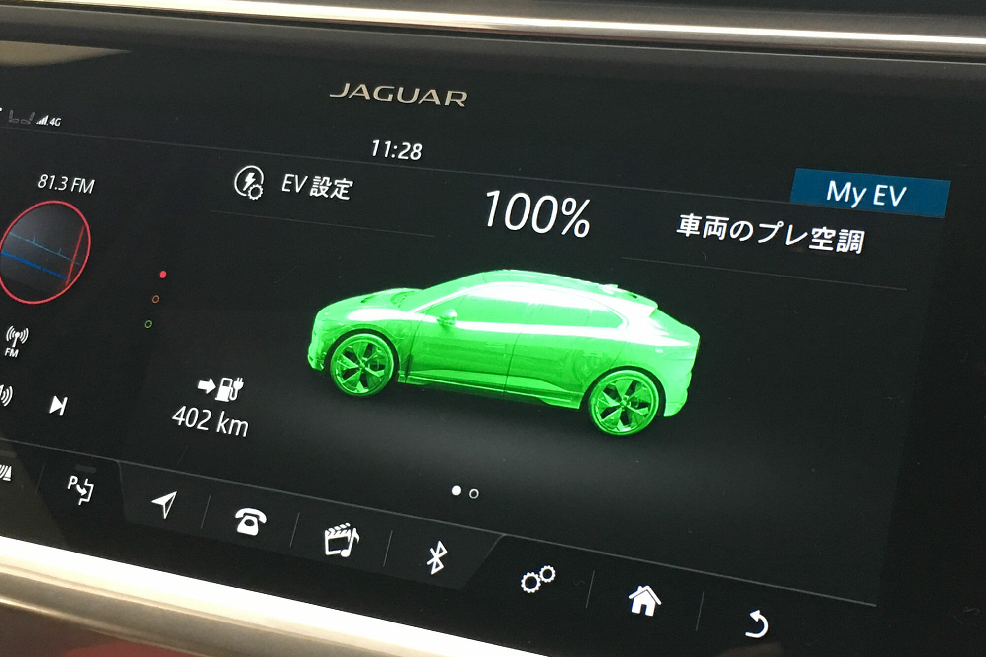

満充電に復活。航続距離は402kmと表示されています。

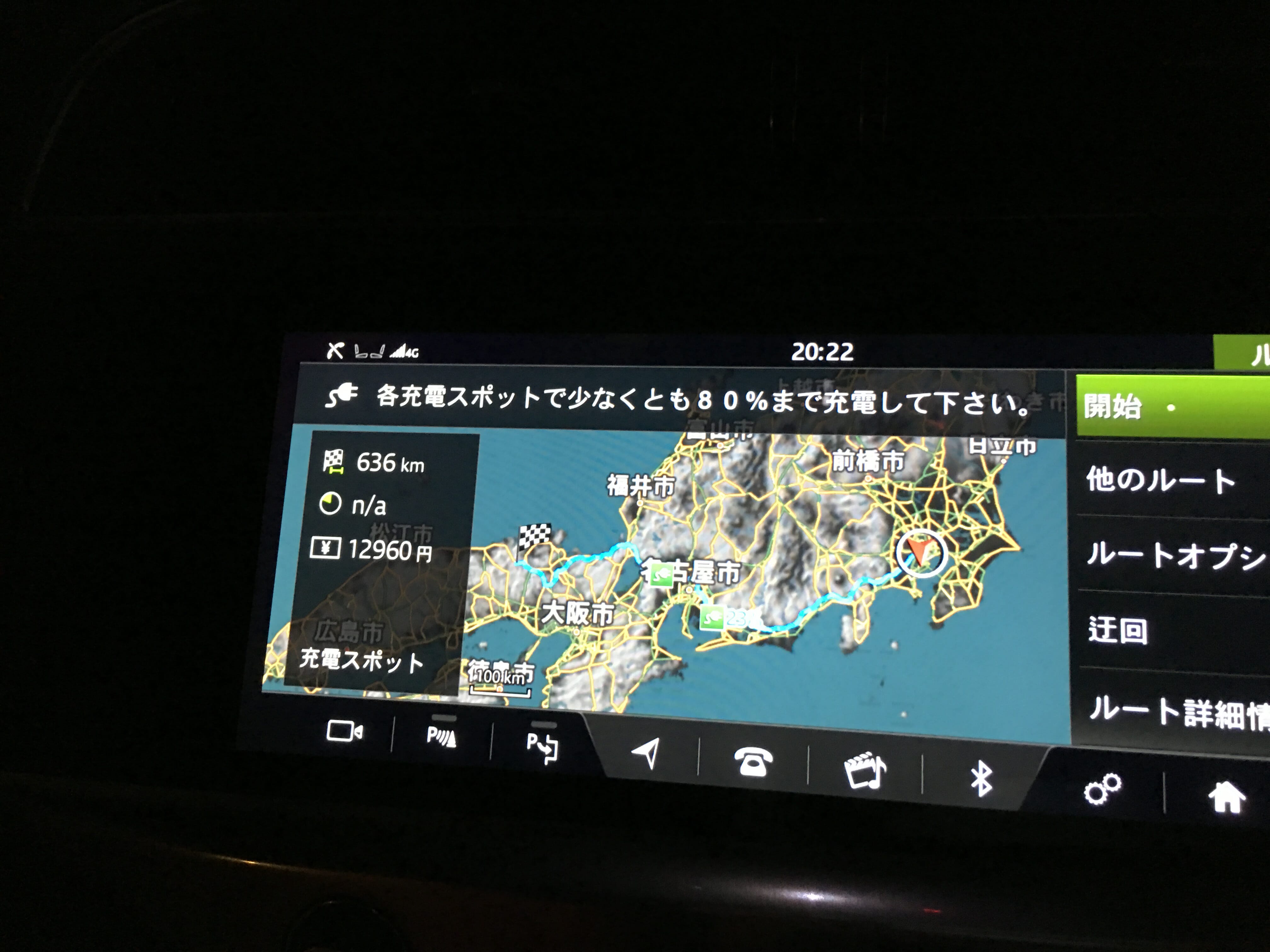

カーナビ設定完了。
伊勢湾岸道じゃなく、日本海側、舞鶴経由になってますが、無視して新名神に回るから適宜修正されるでしょう。

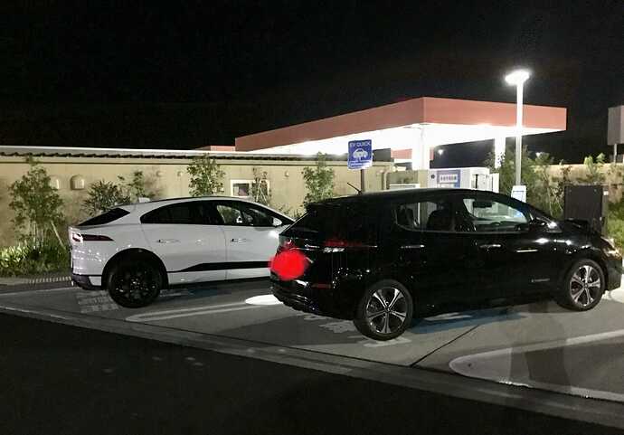

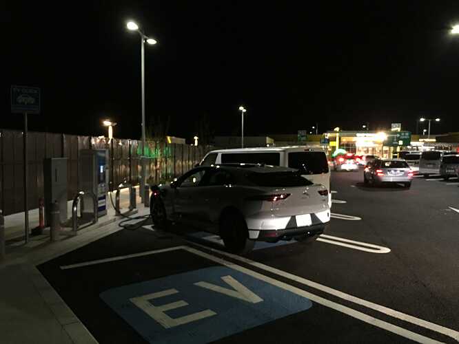

岡崎SA到着。
到着した時には2基ともに新旧リーフが充電中だったけど、あとどのくらいですか? を声を掛けようとしたあたりで相次いで終了。ここには予備を含めて4台分のEVスペースがあるのですが、フロント左側に充電口があるこのクルマを停めたい区画にエンジン車のワンボックスが停まっていた(車内にドライバーさんいたからまだマシ)ので移動してもらいました。
到着時の電池残量は31%。残り航続距離表示は123kmでした。
前車追従式オートクルーズを98km/hに設定して、それなりに追い越し車線を活用しながらの走行で、ここまでだいたい300km。残り121kmを足すとWLTC値に近い423kmになりますから、アイペイスでの高速道路巡航はなかなか素敵な印象です。
30分の充電で51%、204㎞まで復活。
うっかり、記事書いてるうちに充電終了してて、充電電力量表示を確認しそこないました。

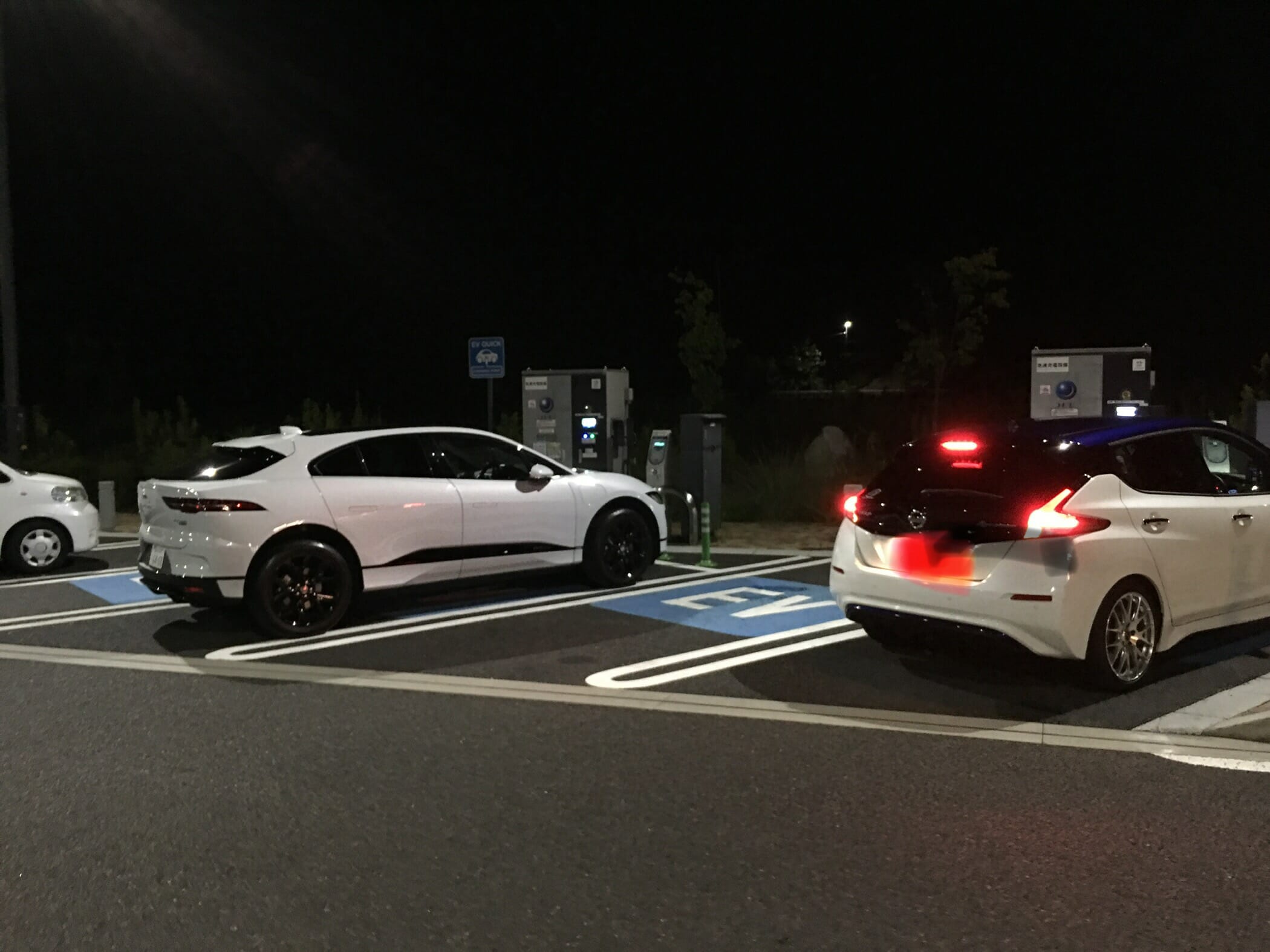

できて間もない鈴鹿PA。
岡崎で入ったのが20%100km弱分だったので、あと1回の充電だけで到着するのはギリギリ。どうせなら50kWで気持ちよく入れたいから、ここと新名神の宝塚北SAで休憩&充電することにしました。
真夜中のPAなのに明るくて賑やか。コンビニや食堂も営業してました。
到着時、35%144km。
30分しっかり充電できて、63%256kmに。
さっきの岡崎では107Aだった充電し始めの電流が、この充電器は111A流れてました。後で追記しますけど、蓄電式の岡崎SA50kW、今日のような混む日は出力が落ちるようです。

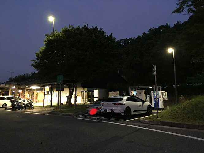

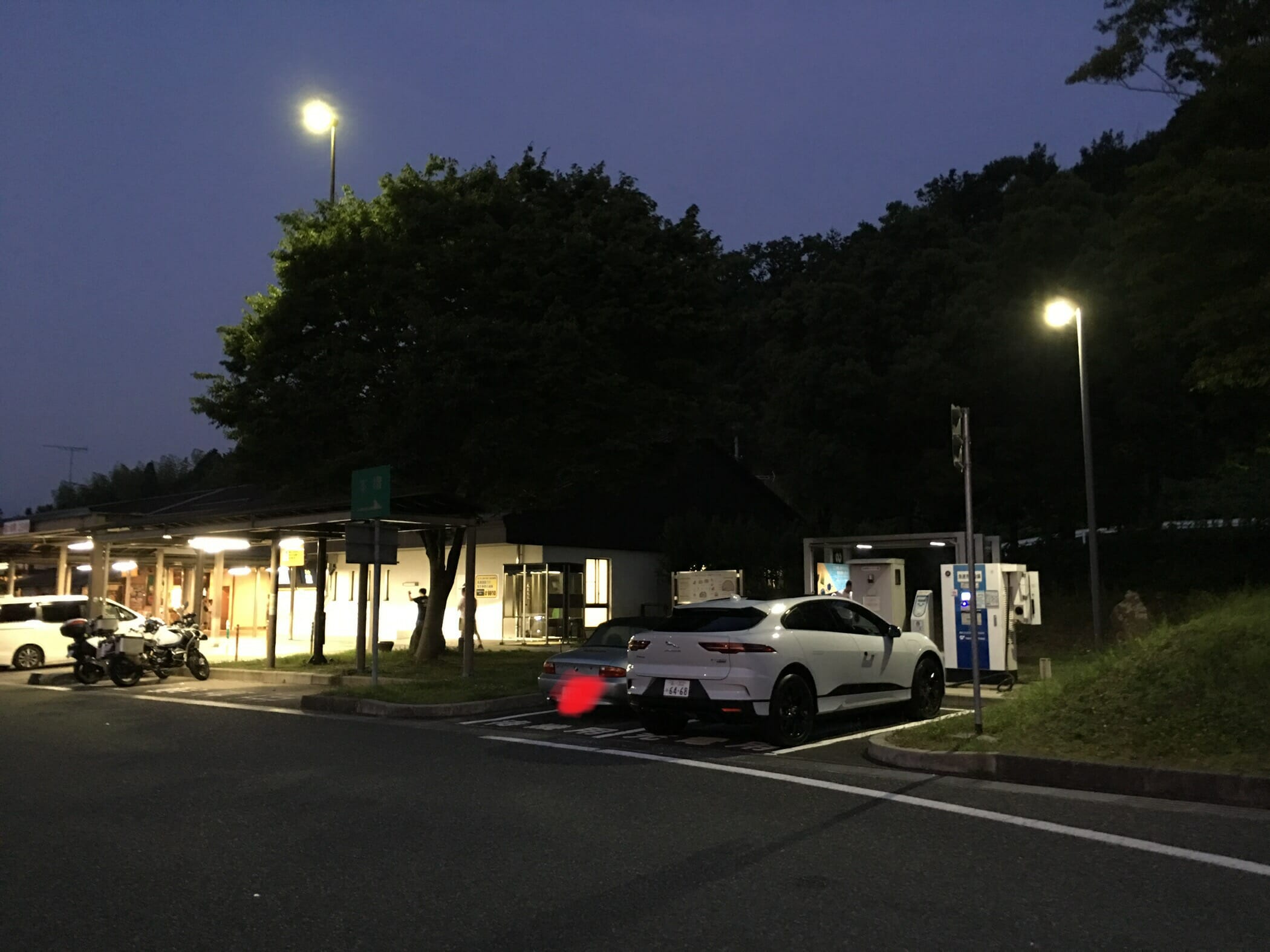

朝焼けの舞鶴道西紀SA。
ゴールの実家まで70kmくらいで、残り17%65km。
ここの充電器は出力控えめだけど、さすがに眠いので30分休んでいきます。
隣の待機区画には、BMW Z3。。。
それにしても、この時間にこんなに人がいる西紀SAは初めて。もしかして、今日はお盆移動のピークなんですね。
30分で36%139km。

大好きだったJFEの50kW器も、大容量電池だと微妙。。。
岡崎SAを最初の充電スポットに決めたのは、JFEの急速充電器が好きだからと書きました。岡崎SAなどに設置されているJFEの50kW器は蓄電池を備えていて、系統電力への負担、つまり設置者のデマンド料金は44kW器と同等(出力などは受電契約次第です)ながら、蓄電池でブーストして50kWを叩き出す仕組みになっています。工夫を凝らし、ユーザーにうれしい50kW器を少しでも増やそうというコンセプトに、不自由なEVしか知らなかった私はとても共感できたのです。
他メーカーとひと味違う、ユーザーを舐めてるのか! と笑っちゃうほどシンプルさを志向した表示パネルや、グレーを基調にしたクールというか無骨なデザインにも、好感をもっていました。30kWhリーフに電気がぐいぐい入っていく様子には、思わずほおずりしそうな愛おしさを感じていたのですが。。。
今回、混雑して利用頻度が高かったせいでしょう。岡崎SAの50kW器は、ただの30kW器になってました。いえ、いつもの小さな電池のEVで充電してれば何も感じなかったかも知れません。でも、90kWhの大容量電池で充電していると、この数kW(数A)の違いを、とても非力に感じてしまいます。

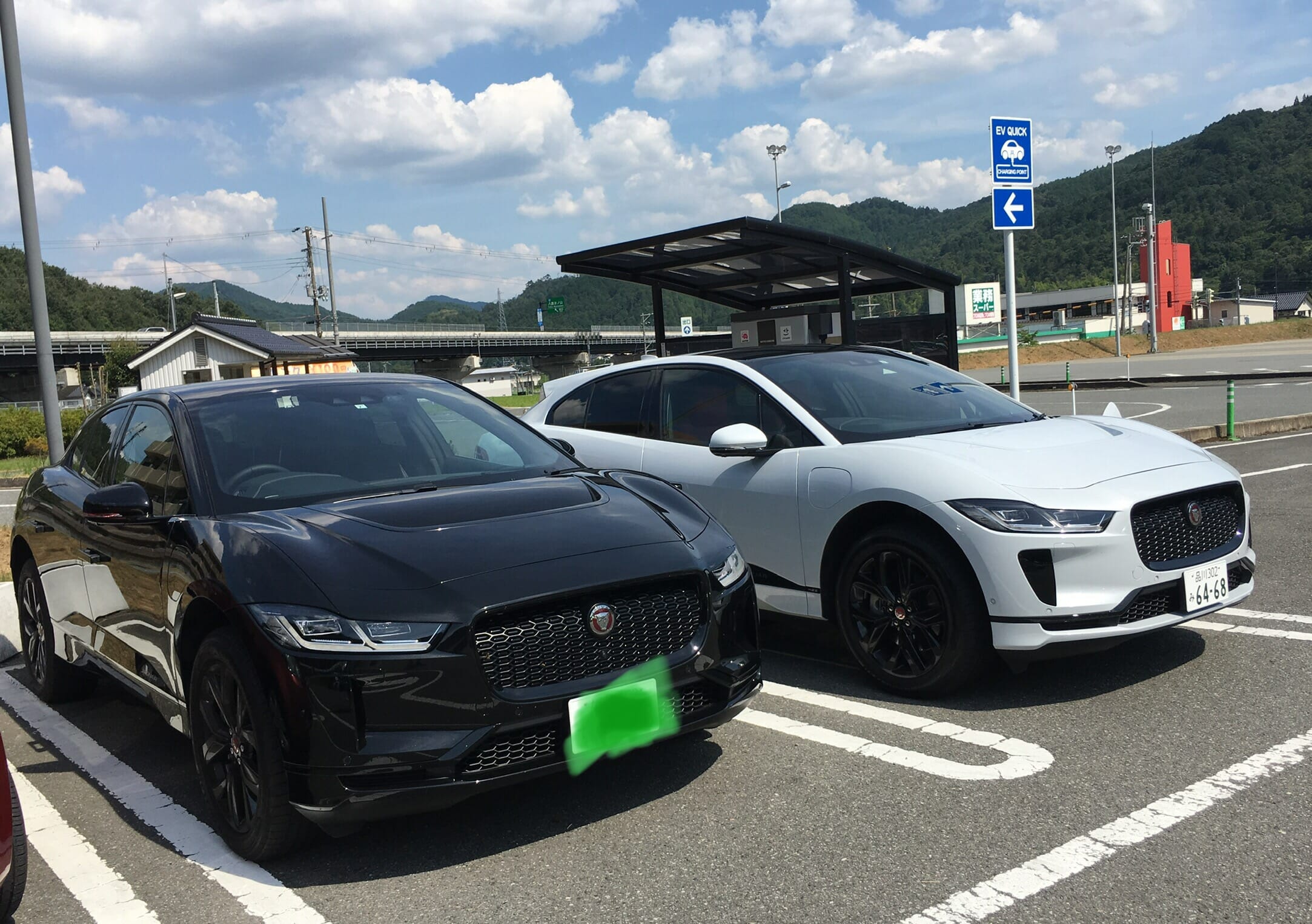

地元の道の駅で、I-PACE 納車関西第一号(未確認)のオーナーさんと遭遇
実家でひと眠りしてオヤジの墓参りとお昼ご飯を済ませ、復路のために少しでも充電しておこうと最寄りの道の駅『ようか但馬蔵』で充電していると、なんと、目の前に黒いI-PACE が! 私は車内で電子書籍を読んでたんですが、思わずドアを開けて飛び出しました。
大阪市内からいらした早川さんご夫妻(中央の女性は別のクルマで同行されていたご友人?)。少しお話しを伺うと、納車されたのは7月半ば、ディーラーさんからは「関西第1号納車」と告げられているそうです。
電気自動車で取材していると、こういう「神さまのお導き」みたいなことがしばしばあるので止められません。
おそらく、日本初(未確認、というか誰も確認できないですね)の、I-PACE 同士で充電待ちの様子も撮影しちゃいました。
