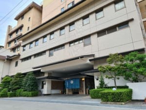

宿の全景
こんな暖簾です

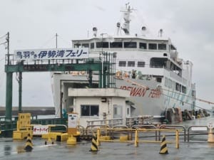

13:15 雨のフェリー乗り場に58%で到着
こんな感じでフェリー乗船待ちをします。隣に道の駅があるのですがなんと閉鎖。やる気のなさを感じます(汗
フェリーのアップ

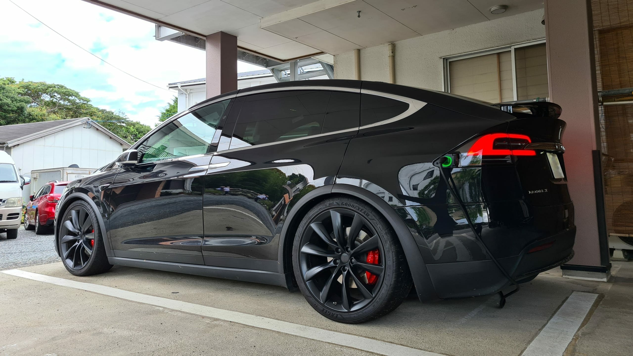

17:02 目的地の「花の小宿 重兵衛」さんに到着!残は52%です。ほぼ計画通りですね。そして宿の方は気持ちよく100Vコンセントを貸してくださいました。早速充電開始。100Vコンセントはあまり充電できないのですが、今回のように長距離の際には案外役に立ったりしますので、私は可能な限りリクエストするようにしています。また今回のように貸してくださった場合に何らかのお礼を差し上げています。お礼を謝絶されるケースもあります。

充電中の風景。お貸しくださったのはエアコン用のコンセントのようです。

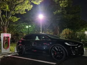

18:53 名古屋スーパーチャージャーに20%で到着。たった157km、通常なら2時間15分程度のルートですが、どうも故障車のため東名阪自動車道が大渋滞。早めに伊勢湾岸道に迂回すればよかったのですがうっかりそのまま突っ込み、1時間以上ロスしてしまいました。

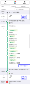

2時間15分の行程に3時間24分かかったわけですが、電気自動車に普段乘られない方は、充電が持つのかな!?と思われたかもしれません。経路検索v2と比較してみましょう。実際にこの渋滞を抜けて消費したのは、志摩スペイン村64%→到着時20%ですから44%でしたね。
経路検索v2を64%スタートで計算させてみると到着時予測は22%でしたので、消費予測は42%。実際にはこれより2%だけ多く電力を消費したことになります。多くの場合、高速道路で歩くような速度の渋滞が発生すると、電気自動車では節電になります。今回はずっと雨で気温が低く、結露を防ぐため適宜除湿暖房を使いましたので、わずかではありますが消費電力が増えてしまいました。
充電中です!
128kW
