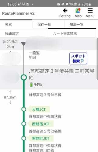

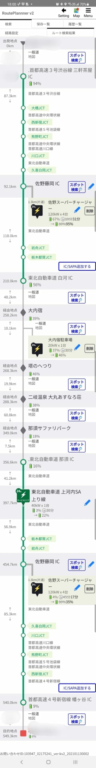

ではEVsmart経路検索V2で、ざっくり計画を見てみましょう。シミュレーション条件は、通常の速度(平均値が制限速度程度になる走行)+冬季暖房ありマイナス35%、です。このマイナス35%の設定は、気温が0℃近辺降雪あり、くらいの条件ですので、この時期の福島なら余裕のある設定になるはずです。
帰り、上河内SA上りでの充電がちょっと長く感じますね。しかもここは到着時3%、その次の佐野スーパーチャージャーでも到着時4%と、途中で不足する可能性がありそうです。この上河内SAは帰路、最初の高速のSAですので、もし那須サファリパーク出発時点で18%を切っているようなら、那須高原SAをスマートICから入って充電したほうが安全ですね。

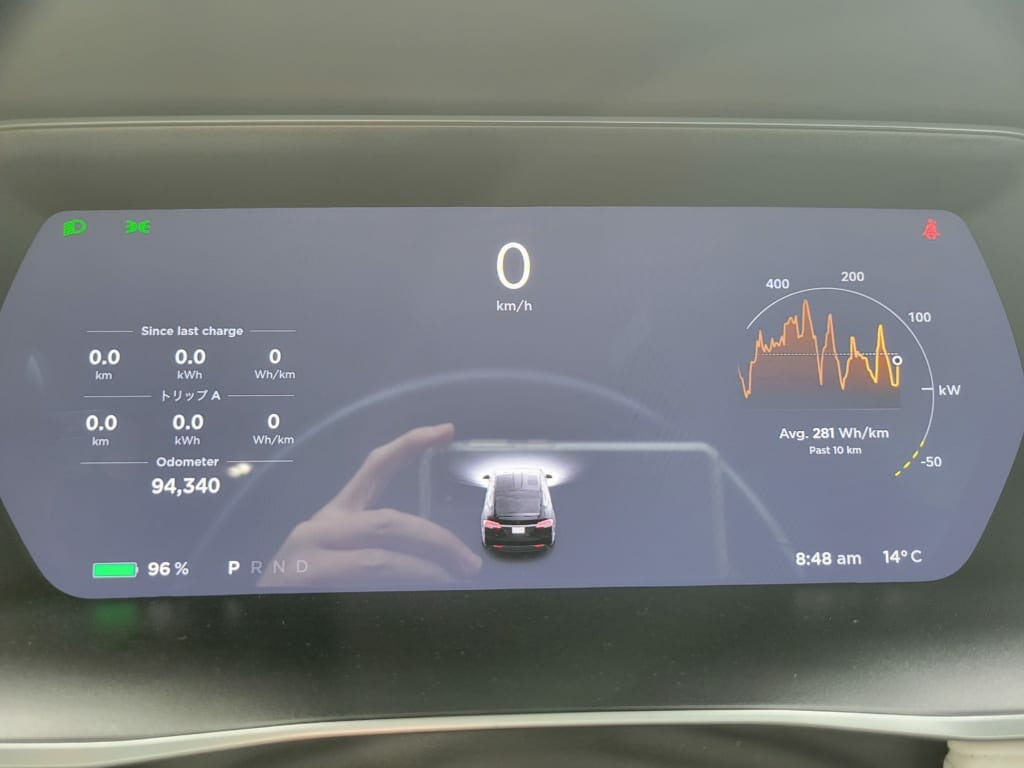

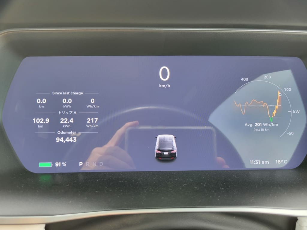

11/21 8:48 自宅を96%充電で出発です。もっと入れておけば良かった(笑)

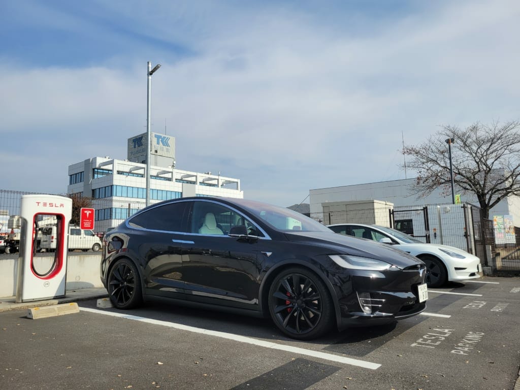

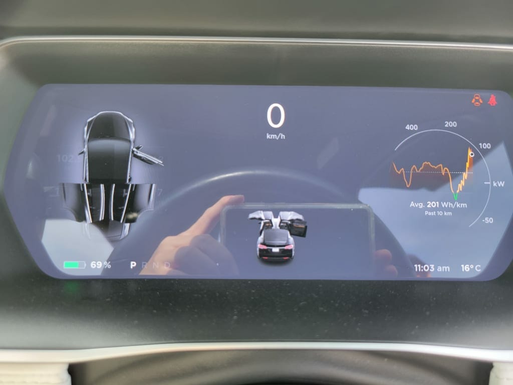

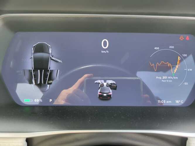

11:03 佐野スーパーチャージャーに到着。先客が1台いますが4基ありますので全く問題ないです。計画時は67%のところ、気温が高く、少し速度が高かったにも関わらず69%で到着です。ここで少し休憩します。
車の正面が佐野プレミアム・アウトレットで。駐車場としては最もアウトレットに近い駐車場となります。トイレはアウトレットに入って、アイスクリーム屋さんのコールドストーンの少し先にあります。残念ながらスタバは遠いので、私はあまり利用したことはありません。
11:31 本来の予定より早いですが、全員トイレから戻ってきたので切り上げて出発。余裕をかましてしまいました。

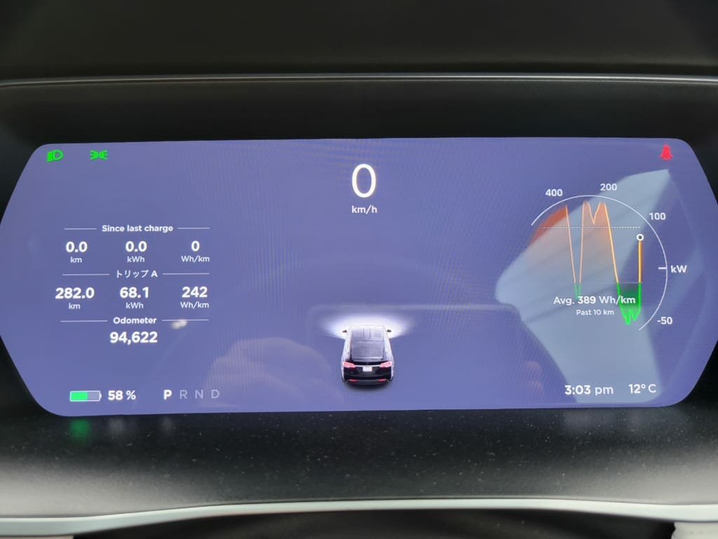

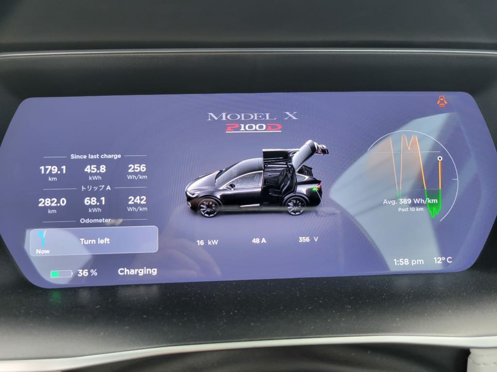

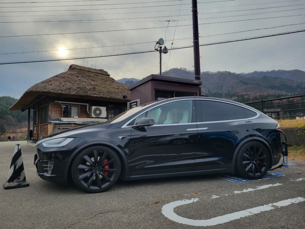

13:58 この大内宿というのが案外遠いんですよね。かなりの坂を上って、36%で到着しました。計画は39%で、3%下回っています。
大内宿の充電器はスーパーチャージャーのように高速には充電できません。20kWというものの、18kWくらいと考える必要があります(経路検索V2では18kWでシミュレーションします)。ここの充電器、右側設置なのでテスラだとケーブルがちょっと届かず、タイヤの下敷きになるのもまずいので、車を少し出して充電しています。きちんとセオリー通りに、後方設置にしていただきたいと思ってます。。(なかなか、このあたりは難しい事情があるのも分かってますが、ユーザーに工夫を強いるのは良くないかなとも思います)
なお、当日はかなり駐車場に入庫待ちが出ており、「充電と観光を兼ねて入るなら、並んで欲しい」と言われました(笑) 充電スペースは専用区画なので待たせる意味は全くないですね。
大内宿の真ん中編にある藁葺きの建物。買い物とか飲み物買ったりしてぶらぶら散策したので、中には入りませんでした。
15:03 駐車中、どなたもいらっしゃらなかったのでお代わりさせていただきました。充電は計画46%のところ、58%に。

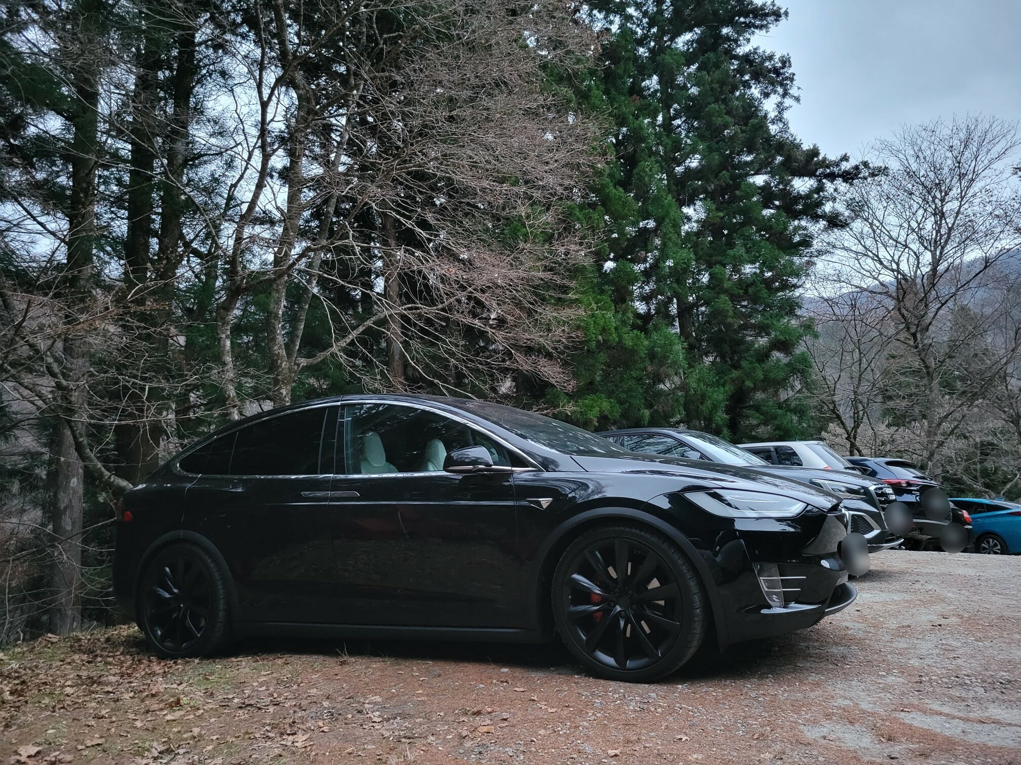

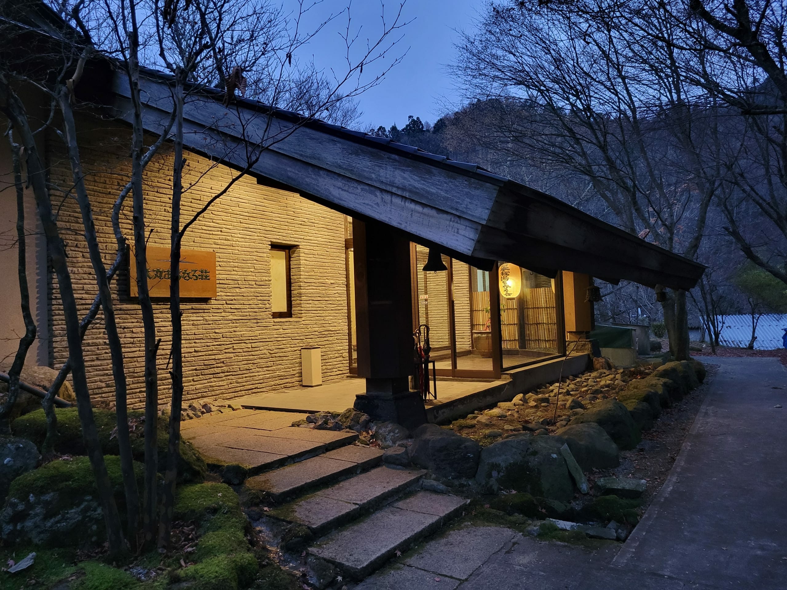

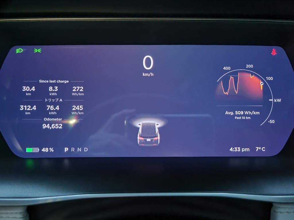

16:33 312.4kmを走行して、目的地である「大丸あすなろ荘」に到着!確かにここは秘湯だわ。。この段階で48%と、予定の38%より10%余裕が出ています。
駐車場の様子。とても良く整備されており、館主のご苦労が伝わってくるようです。そして案外混んでます!
宿の入り口の様子。

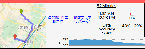

翌日、チェックアウトし、雨が降っているので観光はせず、一路那須サファリパークへ。途中、道の駅 羽鳥湖高原があったので、そこに立ち寄り。

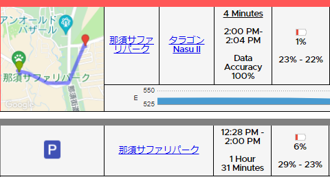

11/22 12:28 那須サファリパークに29%を残して到着。計画では18%だったのでまだ余裕あり。気温は約12℃。このくらいの容量で、かつ気温が低いと、電池温度の低下によりバッテリーは使える容量が減少します。最大、5%くらいだと思っておけば良いと思います。
14:00 那須サファリパークを出発。電池はやはりかなり冷えてしまい、23%に。慌ててはいけません(笑)
15:22 なぜか道端の看板が気になって、パイを食べるということになり、「タラゴン Nasu II」さんへ。帰路につく頃にはバッテリーは22%。計画は18%でしたから、ちょうど計画通りになりました!

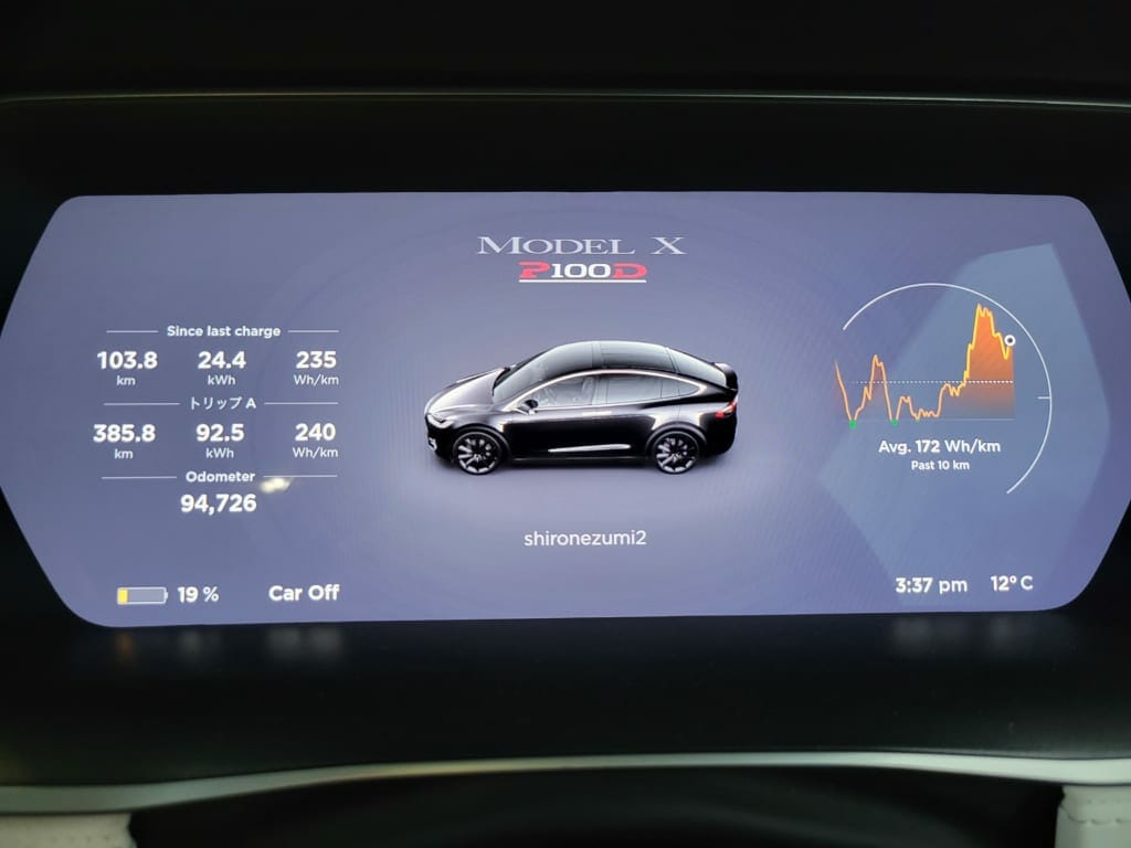

15:37 ほどなく那須高原SAに到着。残量は19%。計画からの余裕は3%なので、計画の上河内での充電30分を那須高原30分に変更し、お土産を買います。29分間充電し、37%で16:08に那須高原を出発。

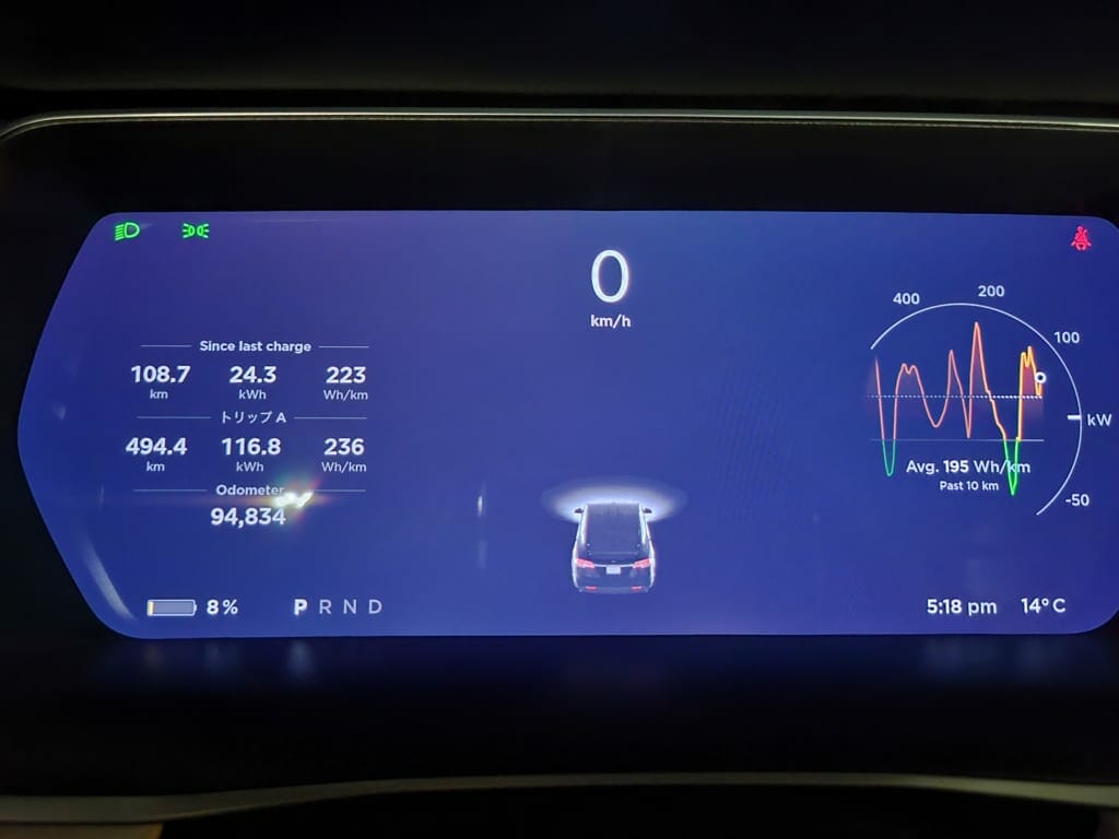

17:18 再び!佐野スーパーチャージャーに戻ってきました。残は8%。計画は、那須18%→佐野4%のところ、実際は那須22%→佐野8%ですからぴったり計算通り。20分トイレ休憩したら、残は50%になってしまいました。。スーパーチャージャーは早すぎて、休憩する時間がない感じです。

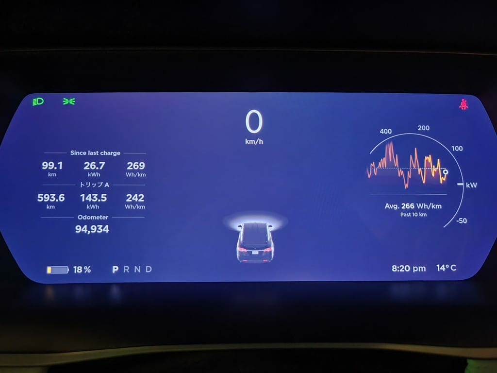

20:20 多少寄り道も含め、残り18%で自宅にようやく到着。
総走行距離は2日間で593.6kmになりました。使った電力量は143.5kWh。平均電費は242Wh/km=4.13km/kWh。1kWhは26.5円くらいなので、26.5円/4.13km=6.42円/km。ガソリンが仮に150円/lだった場合、私の車の平均燃費は23.4km/l相当となります。690馬力の6人乗りSUVと考えれば、そんなに悪くないですよね。
