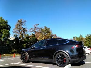

運良く雲ひとつない良い天気です!近くのカフェでコーヒーと、コンビニでお水とお茶を買って出発です。
11/15 0930 東京を94%充電で出発。バッテリー温度22.1℃、トリップメーターAをリセットしました。次の更新は浜松近辺?

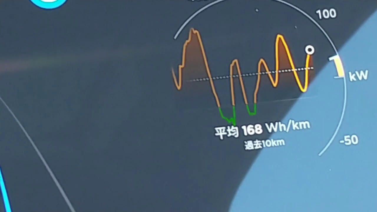

  • 自動車線変更は、ウィンカーレバーを操作するだけで自動的に実行されます。今までと変わったのは、後方リピーターカメラに車両が写っている場合は車線が赤色表示になり、車線変更できなくなったことと、車線変更開始前3秒間はウィンカーを出した状態になることです。車線変更自体も非常にスムースになり、行き過ぎたりすることもありません。
  • オレンジ色のグラフの右側に、わずかに動くオレンジの線がありますが、これが現時点でのモーターのパワーを意味しています。オートパイロット中は、本当にきめ細かく出力が制御されていることが分かります。
  • ナビ画面の左下には到着時予測バッテリー残量が13%と表示されています。現在の速度を保って走行すればそれくらいになる、ということです。

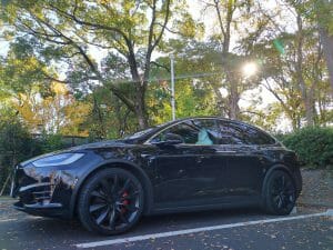

1323 残5%で名古屋スーパーチャージャーに到着。所要時間は3時間53分でした。いつもより少し多めに時間がかかりました。工事が多かったことと、関東のエリアでトラックが通行帯を守らないので、全体に遅かったように思います。静岡から愛知エリアはとてもマナーが良いのですが。さて電費は228Wh/kmと、この車の標準値229をわずかに超えました。到着後すぐスーパーチャージャーに接続し、名城公園のトイレを利用します(笑)
バッテリー温度は44.3℃まで上昇。
90%まで充電が終わったら駐車枠を移動。

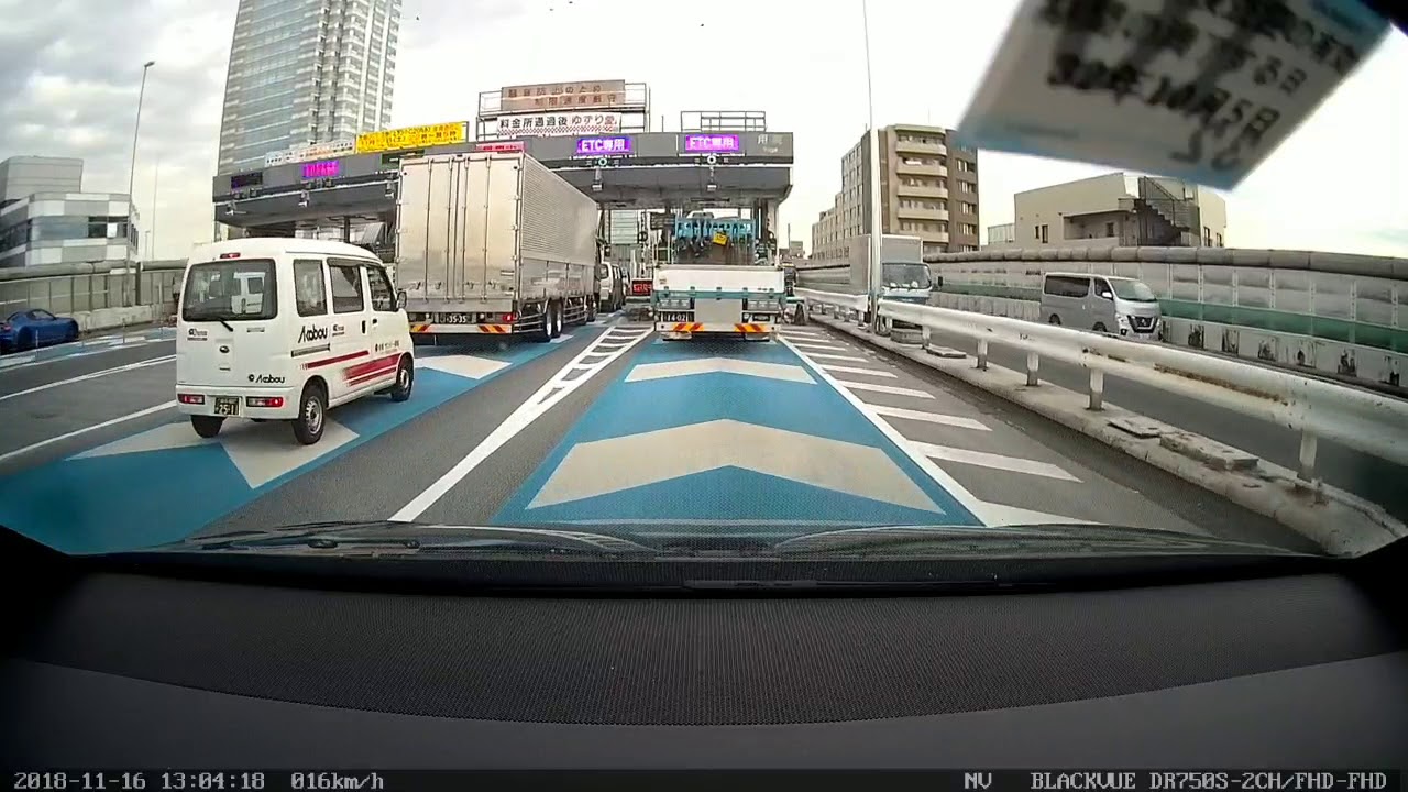

首都高速用賀料金所を通過。せっかくの機会(!?)なのでオートパイロットを解除せず、そのまま料金所を通過してみました。動画はドラレコの動画です。
ちゃんとレーンに割り込んでくる車に対して車間距離を自動的に取っていますね。
