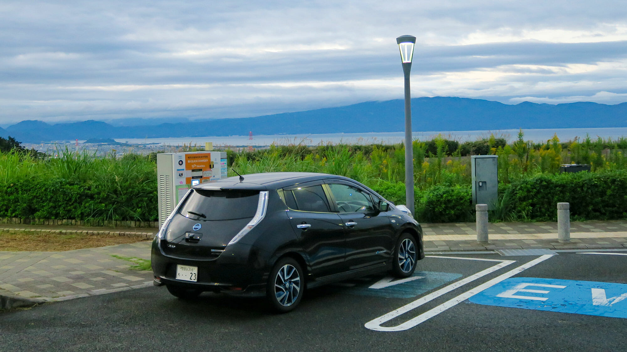

細かいプランニングの説明は割愛しますが、東京から名古屋へ到達するためには、新東名の駿河湾沼津あたりで1回、さらに浜松あたりでもう1回、計2回の急速充電が必要、ということになります。

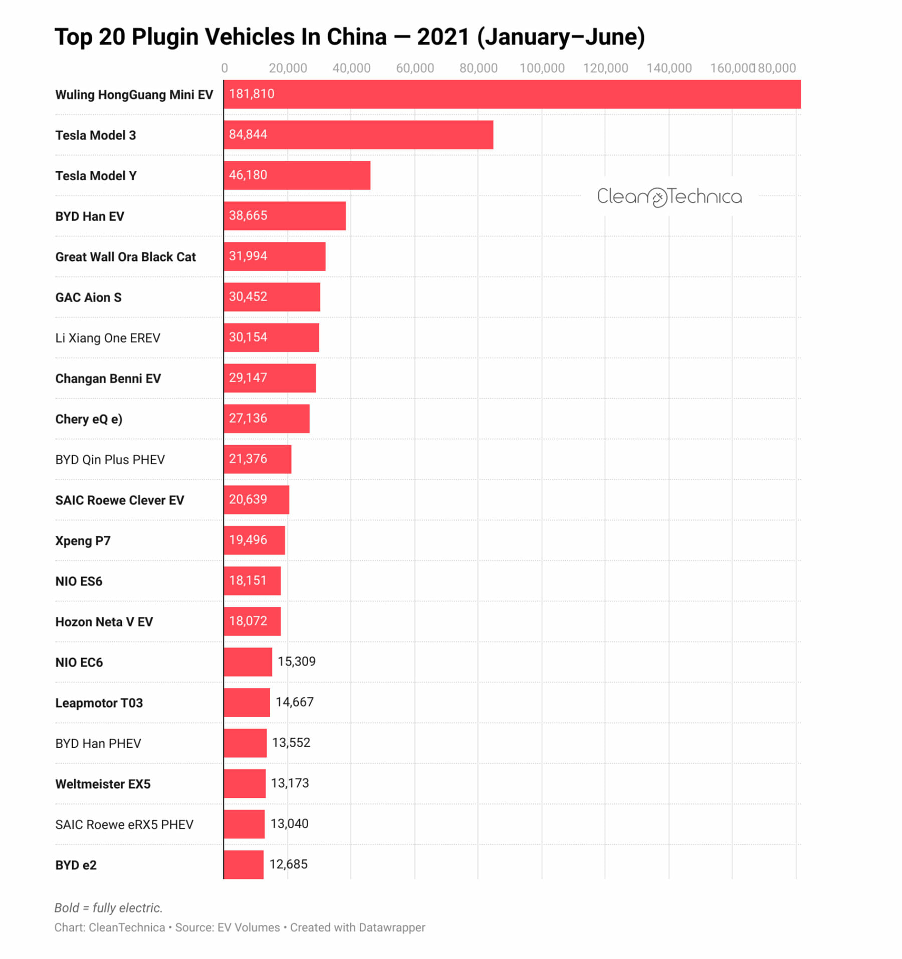

昨年の販売台数はテスラモデル3の方が多かったですが、『CleanTechnica』に紹介されていた2021年上半期のモデル別プラグイン車販売台数ランキングではモデル3にダブルスコア以上の差を付けて第1位。モデル3とモデルYを合わせても、宏光MINI EVには届きません。

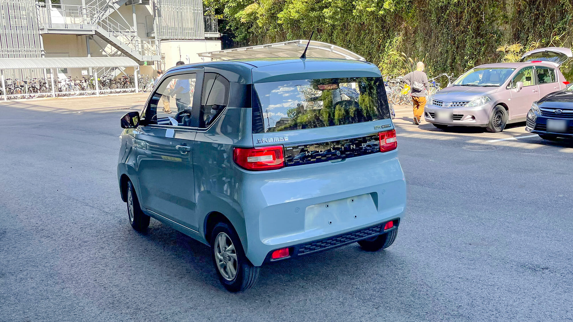

今回の『宏光MINI EV 分解大会』は、名古屋大学パワーエレクトロニクス研究室の山本真義教授が日本能率協会のサポートを受けて開催したもので、参加は無料、誰でも参加できたのですが、メディアの取材は受けていないということで、私も個人的に参加してきました。
「当日のイベントで知り得たディテールは公表しない」という誓約書にもサインしたので、詳しく説明することは控えます。
端的に言って、かなり衝撃的でした。
今回、長距離ドライブレポートをこんな能書き提言記事にしたのは、宏光MINI EVから受けたショックを「なんとか多くの方に伝えたかった!」からです。
すでに「発売早々大ヒット中」の記事などでお伝えしているように、バッテリー容量9.3kWhの宏光MINI EVの価格は日本円換算で約45万円〜。分解大会のサンプルは、詳細なグレードはわかりませんが、9.3kWhのモデル。開始直前には少し試乗(中国の大学院在学中の学生さんと乗り合わせたので運転はお譲りしましたが)する機会にも恵まれました。正直、私自身抱いていた「値段なりにチープなクルマなんだろう」という先入観は、木っ端みじんになりました。
詳細を書けない(秘密保持は3月に解禁になるそうです)のがじれったいところではありますが、宏光MINI EVは、「50万円で買える安価だけど品質の優れた電気自動車」を実現するために、考え抜かれた技術や工夫が詰め込まれたプロダクトだったのです。
今回分解したパーツは、協力各社が持ち帰って分析。11月30日に名古屋で開催する「分解解説セミナー」で詳しく報告されるそうです。セミナーの参加者募集などはまだ始まってないようですが「宏光MINI EV分解大会」の特設ページでそのうち案内があると思うので、興味がある方はチェックしておいてください。

駿河湾沼津SA06:00113km22%30分99%716.8kWh

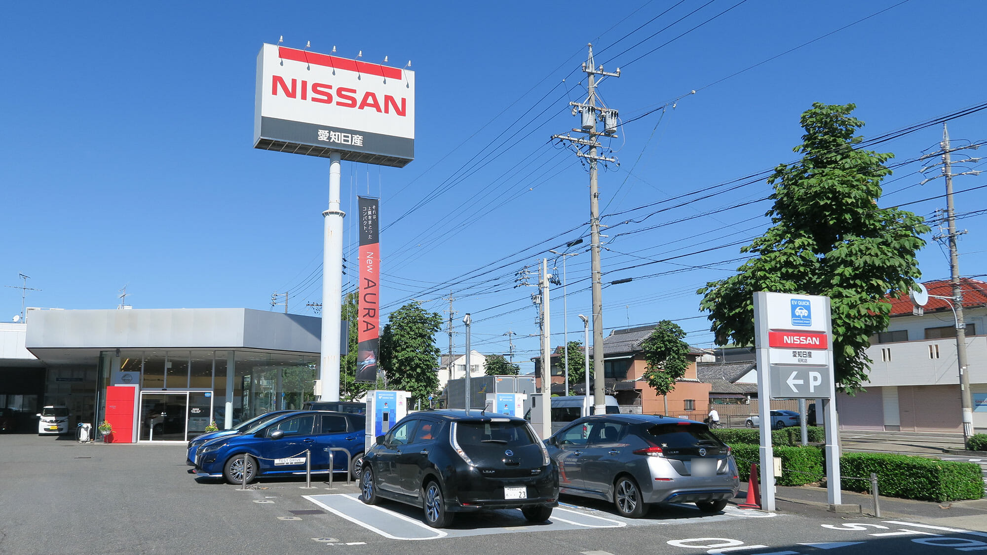

55%22分100%10不明

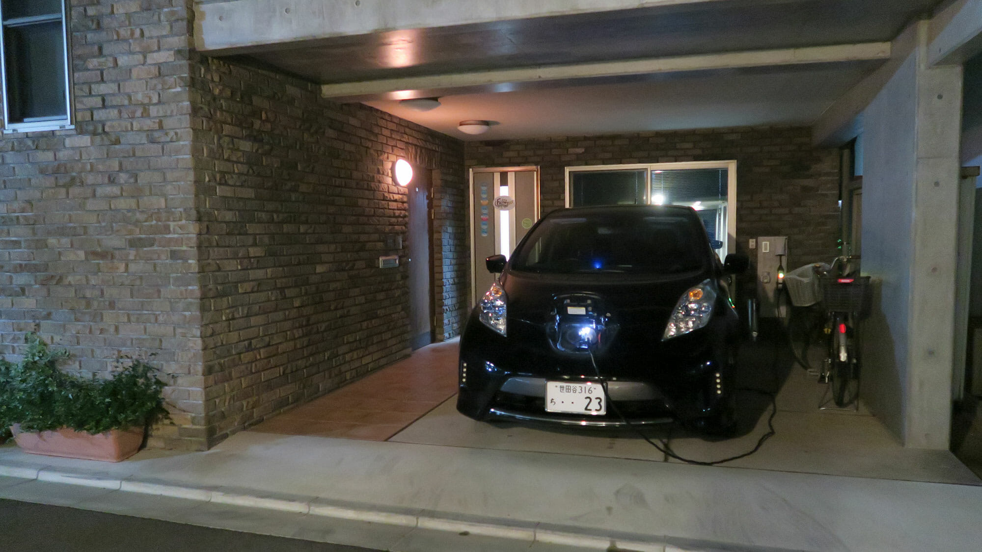

自宅23:3289km
(340km)
20%——10—

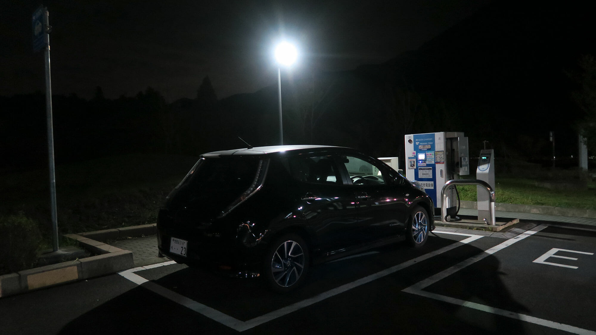

往路を2回QCで走破できたので、復路はちょっと趣向を変えてみようと画策。浜松SAで1回目のQC&夕食を終えた後、新東名を制限速度の120km/h目途のハイペースで走り、清水か駿河湾沼津、鮎沢か海老名で各15分のQCを行う「新東名〜東名 3ストップ作戦」に挑んだのですが……。
清水SAで2回目の急速充電時には、バッテリー温度上昇で出力制限が発動。約15分のQCを終えた時点で温度計の目盛りがレッドゾーンに入ってしまいました。
その後、ペースを90km/h巡航に落としたのですが、鮎沢PA到着時にも急速充電の出力制限は解除されず、結局、ドコモの通信障害でスマホがまともに使えず手持ち無沙汰なまま30分の急速充電を行って、なんとか東京まで帰り着いたのでした。
リーフユーザーのみなさま、今さらですが、やっぱりリーフでの高速走行は95km/h巡航くらいがオススメです(苦笑)。
