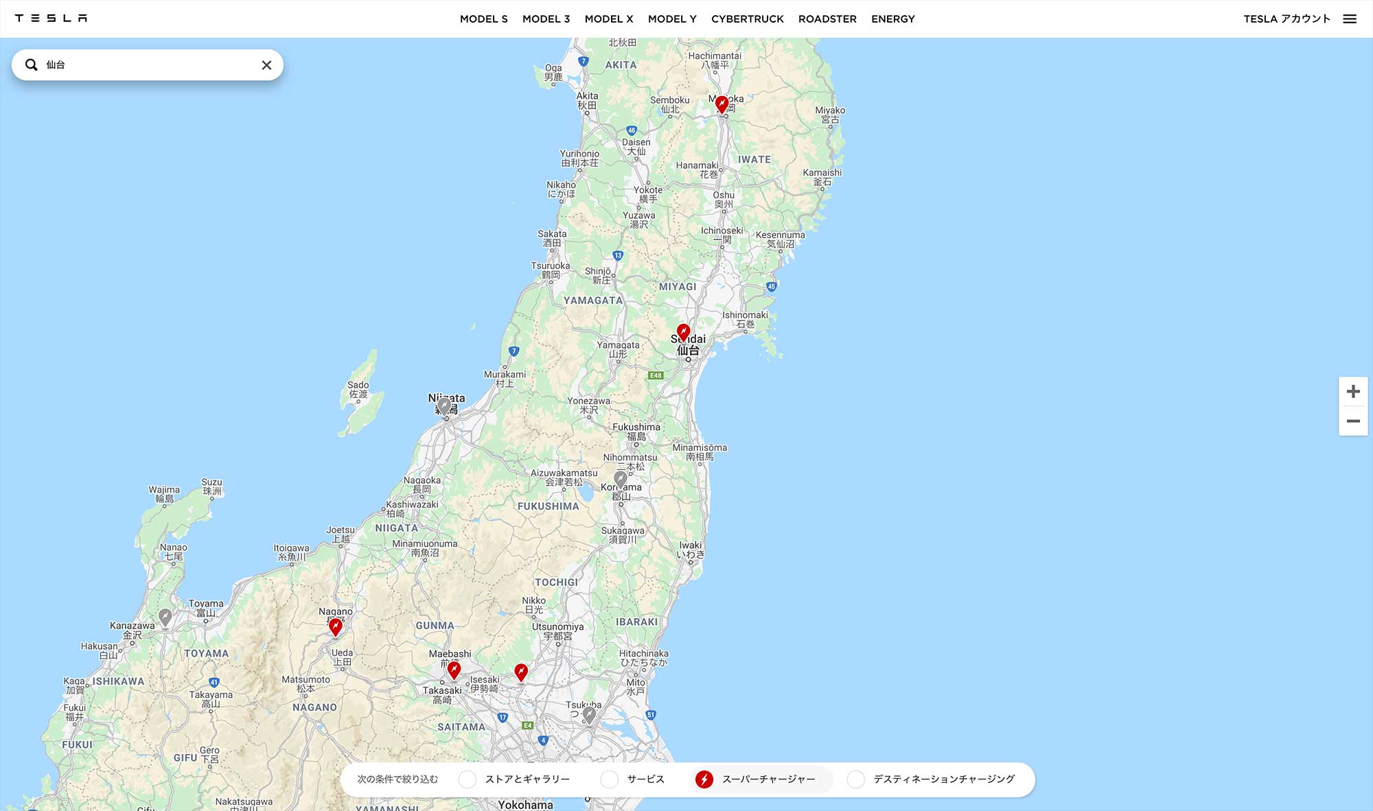

ちなみに、東北方面のテスラスーパーチャージャーの状況を、テスラウェブサイトのマップ表示で確認すると、こんな感じです。
すでに稼働しているのは仙台と盛岡のみ。途中、福島県(郡山)にも計画されていますが、まだ準備中なので利用できません。盛岡までは行かないので、使えるスーパーチャージャーは仙台だけ、ということですね。

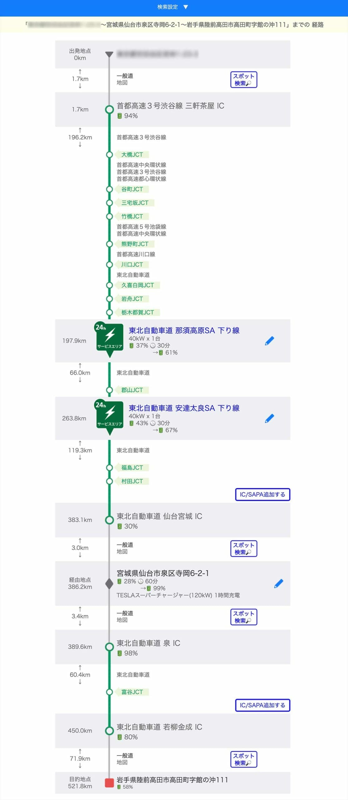

スタート地点の世田谷区三軒茶屋から仙台スーパーチャージャーまでの距離は約390km。条件がよければなんとか辿り着きたいと思う距離ではありますが無理は禁物。途中、東北道SAPAのCHAdeMOを利用することを想定して、EVsmartでβ版を試用中の経路検索機能で、95%からのスタートで設定して、途中の充電スポットを確認してみました。
電池残量に余裕を残して(25%以下になる前)充電する設定にしたこともあり、仙台までに那須高原SA(栃木県)と、安達太良SA(福島県)の2回×30分充電する検索結果になりました。40kW出力のCHAdeMOなので、30分充電しても24%程度しか回復しない計算です。
仙台スーパーチャージャーでは、朝食を兼ねて1時間しっかり充電する予定。電池容量は99%まで回復して、約140km先の陸前高田に到着しても、58%の残量がある、ということになっています。

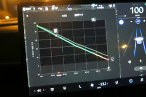

エネルギー画面の残量予測では、仙台SCに1%残しで到着可能。。。無理せず、どこか途中で1回チャデモ急速充電をしていきます。

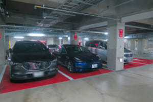

スーパーチャージャー4区画のうち、2区画にエンジン車。スーパーチャージャーはひとつの元電源を2つのチャージャーでシェアするので、こんな風に埋めてくれるとフルパワーでの充電が約束されるので、ありがたい、なんてわけもなく。ほかの区画もガラガラなのに、どうして、あえてここに停めるのか、謎です。
【追記(2.28)】
テスラユーザー、一般のエンジン車のゲストがスムーズに駐車場とスーパーチャージャーを利用できるよう、あえて社用車を駐車していることがあるそうです。利用時、区画が埋まっていたらフロントに一声かけてみてください。(追記ここまで)

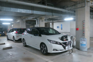

この駐車場は、NISSAN e-シェアモビのステーションにもなっていました。200Vの普通充電器もずらり。現場では数えなかったけど、EVsmartのページで確認すると、20台の普通充電器が設置されているようです。
EVへの理解が深いホテルなんですね。

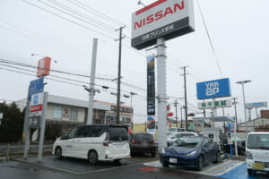

ちょっとしたお土産などの買い物を済ませてお昼が近付きましたが、ホテルでがっちり朝食を食べたので、まったくお腹は空いていません。90kWの充電器を設置したとEVsmartで確認していた、日産プリンス宮城 気仙沼店で、軽く充電しておくことにしました。
スーパーチャージャーでは時に130kW以上の出力(受け入れ)値を叩き出すモデル3ですが、アダプターを介したチャデモでは、最大50kW以下に抑えられます。充電し始めの出力を確認すると、384V×125A=48kWでした。
15分ほどで、64→78%に回復。15分経って80%近くになっても、398V×125A=49.75kWを維持しています。電池温度のマネージメントがしっかりしてるからでしょう、ね。

仙台スーパーチャージャーに止まっているのはホテルのスタッフさんの車のようで、空いている2台のスペースが埋まってしまった場合すぐ移動できるようにだそうですね(口コミやYoutuberの方からの伝聞ですが…)
コーンなどを置いて自由にユーザーが移動できた方が便利なのですが、クレーム等もあるらしく、EV充電器が発展していく上での難しさを感じました。
tell さま、コメントありがとうございます。
また、興味深いご指摘、ありがとうございます!
念のため、ホテルに電話して確認してみました。いろいろ試行錯誤しながら、今は、ご指摘のようにホテルの社用車を停めておき、テスラユーザー、一般のエンジン車ユーザーがともにスムーズに駐車場&SCを利用できるよう工夫しているとのことでした。
充電中のホテル施設利用(朝食おいしかったなど)など世間話的にご担当者と少しお話ししました。テスラのみならずEV普及へのご理解が深く、ホテル利用者の利便に配慮されていることが実感できて、好感度さらに上昇です。また、テスラで東北行って、ロイヤルパークホテルのガーデンでコーヒー飲みたい(復路編レポートで紹介します)な、と。
