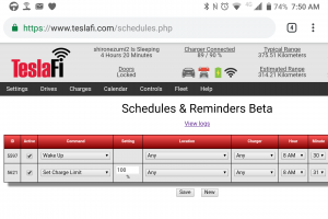

肝心の出力は200V 56Aで11.2kW。約8時間程度で満充電になりそうですがここは90%設定で充電。出発時刻の90 分前にタイマーを設定して100%充電を開始します。こうすることで満充電で放置される時間を最小化でき、また出発時にバッテリーを暖めておくことができます。
夕食は「利休 一番町やなぎ町店」。ホテルの隣りにある牛タン屋さんです。定食はこんな感じに小鉢とテールスープ。
10時に出発することを想定して8時半にタイマー設定。実際には8:30にWake Upコマンドを送って車を起こし、8:31に充電量の設定を100%にしています。

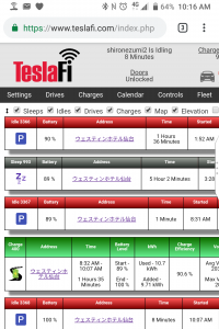

朝食バイキング2500円。しっかりと充実してます。車も充電中のはず。
1016 充電は10時7分で完了し、90%から100%まで1時間35分かかったようです。ここから本日の行程をスタートします。

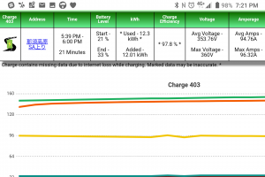

1737 残21%で那須高原SA上りに到着。ラーメンは阿武隈で食べましたがやはり佐野まではわずかに届かない感じです。気温も3℃に低下。
21分間40kWで充電。

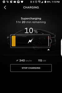

1908 本命の?佐野スーパーチャージャーに到着。残は4%でした。
115kWで充電。仙台とは大違いです。しかしこのあとアクシデントが、、

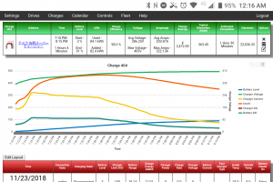

ここは佐野プレミアム・アウトレットの駐車場内。いろいろあって、結果的になんと1時間以上も滞在することに。64分間充電してバッテリー残量は91%に。いくら無料とはいえちょっとテスラさんに悪いような。下のグラフを見ると、やはり5%未満までバッテリーを使い込んだ場合、最初の5分は少しゆっくり目、とはいっても60kW程度からスピードアップしていく仕組みのようです。
