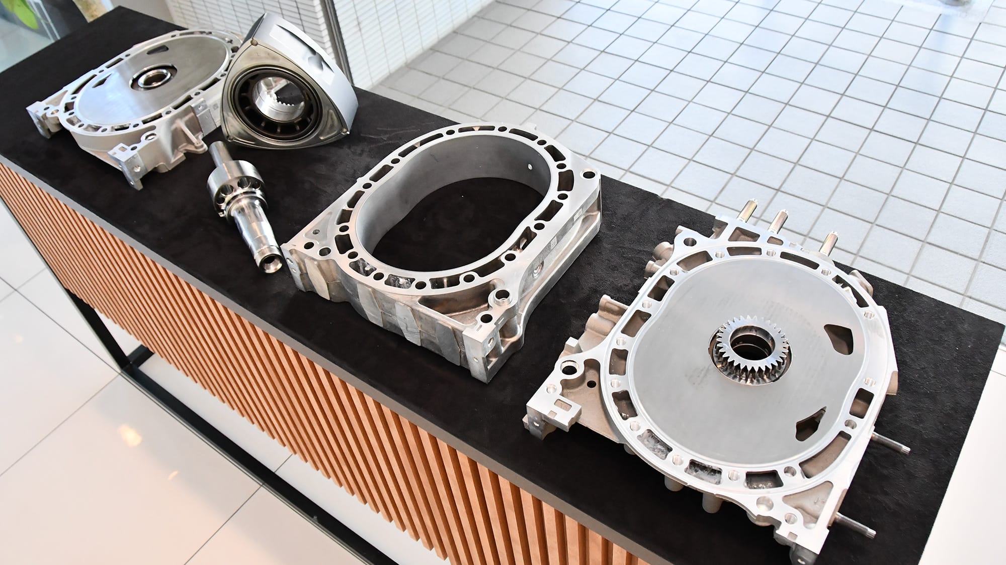

ロータリーエンジンは燃費が悪いというイメージがあるかも知れないが、一定回転で運転する際の燃費は悪くないとされている。MX-30に搭載されるロータリーエンジンはレギュラーガソリン仕様であるが、ロータリーエンジンはさまざまな燃料で運転しやすい特性がある。かつては水素を燃料としたエンジンも開発されており、水素を燃料とすれば走行中に二酸化炭素を排出しないパワーユニットが実現可能である。
またロータリーエンジンはレシプロエンジンのように弁動機構を持たない単純な構造であるため、正確な設計と製造を行うことで耐久性を上げ、コストを落とすことが可能。そしてレシプロエンジンに比べてコンパクトになる。

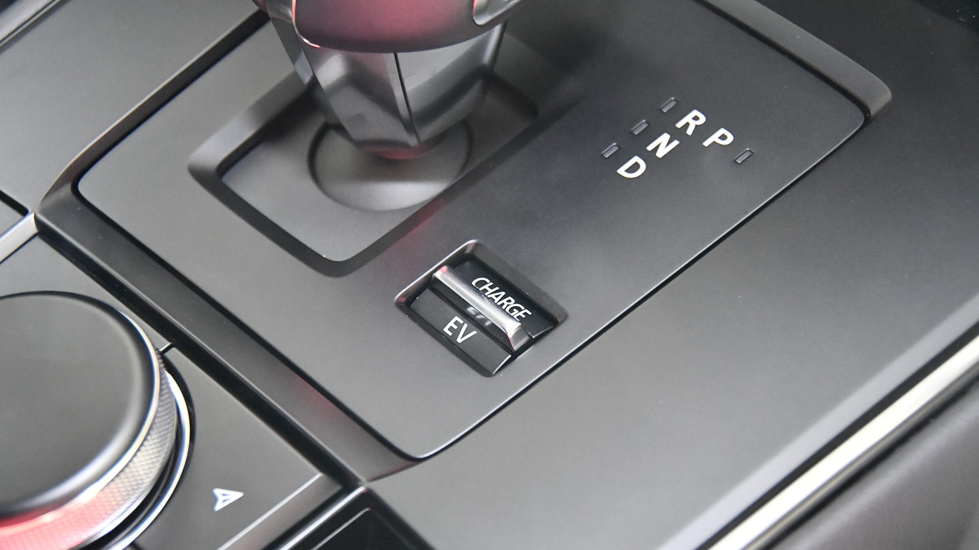

MX-30 Rotary-EVは、走行モードをEV、ノーマル、チャージの3種に切り替えられる。基本はノーマルモードなので、まずはそれで走る。バッテリーが充電されている場合、ノーマルモードはEVでスタートする。その走りはEVそのもの。じつにスムーズで静かで快適だ。

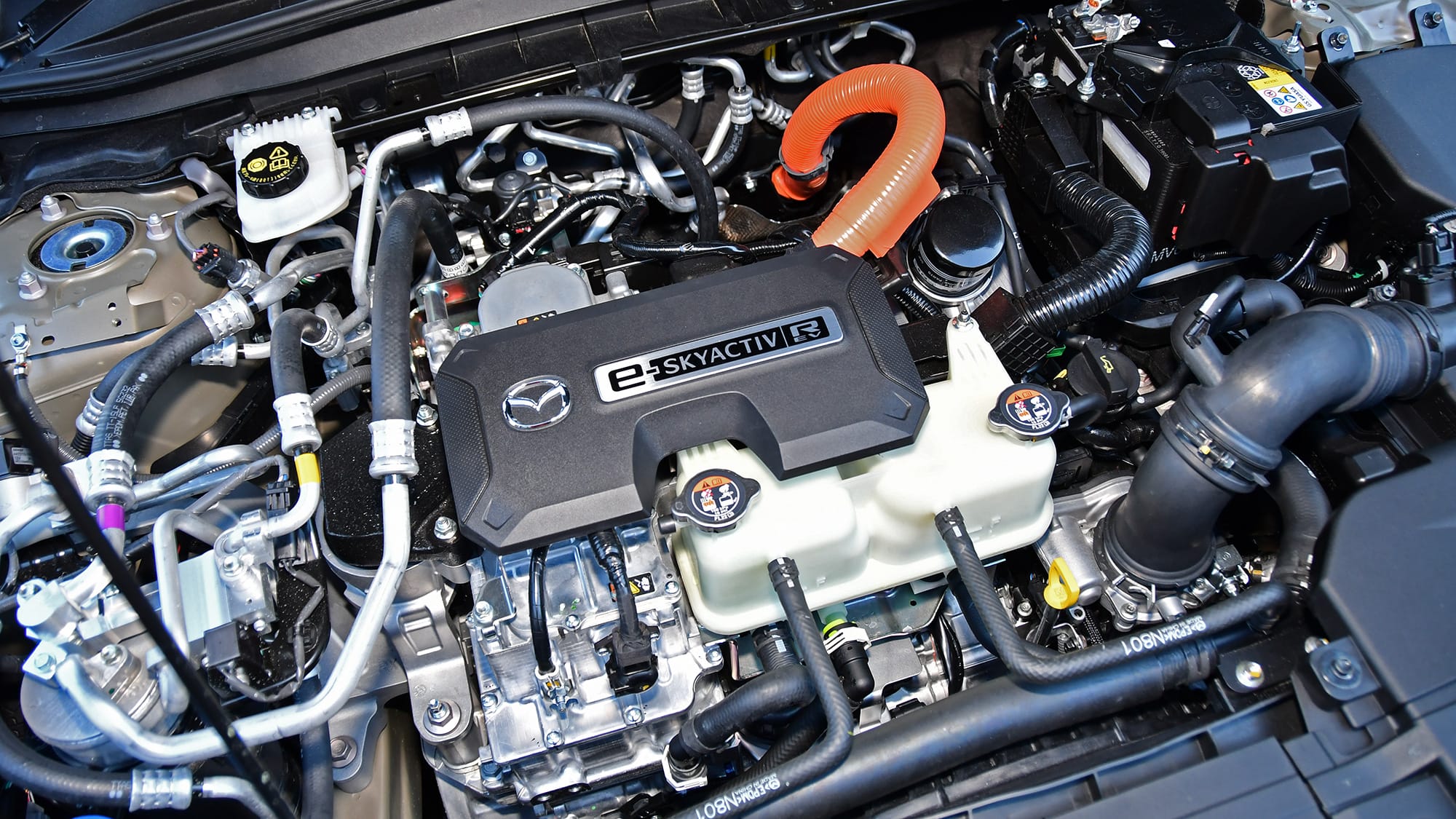

ノーマルモードだと45%あたりを境としてエンジンが始動し充電が始まる。試乗中もそのあたりでエンジンが始動した(はずだ)。じつはエンジンが始動した瞬間は気付かなかった。首都高速を走行していたので、走行ノイズによってエンジンの始動を感じなかったのだろう。速度が落ちたところでメーター内に表示されるロータリーエンジンのアイコンで、エンジン始動に気付いた。
エンジンノイズは「ブブブブーン」というような音であまりロータリーっぽくない。クルマを止めてエンジンを空ぶかしした際の音は、まるで削岩機のような音という印象(マツダはかつて削岩機を製造していた)。
それもそのはずで、通常のロータリーエンジンは2ローター、つまり2つのローターが同軸上で回っているのだが、このロータリーエンジンは1ローターである。2ローターや3ローター(市販車としてはかつて発売されたユーノス・コスモしか存在しない)のように、それぞれが振動やノイズを打ち消すということがないので、こうした音になる。MX-30のロータリーエンジンはあくまでも発電&充電専用でその出力が駆動力として使われることもなければ、加速時にエンジン回転を上げて高い電力を求めるものでもない。生み出す電力はいったん充電されるという使われ方である。
