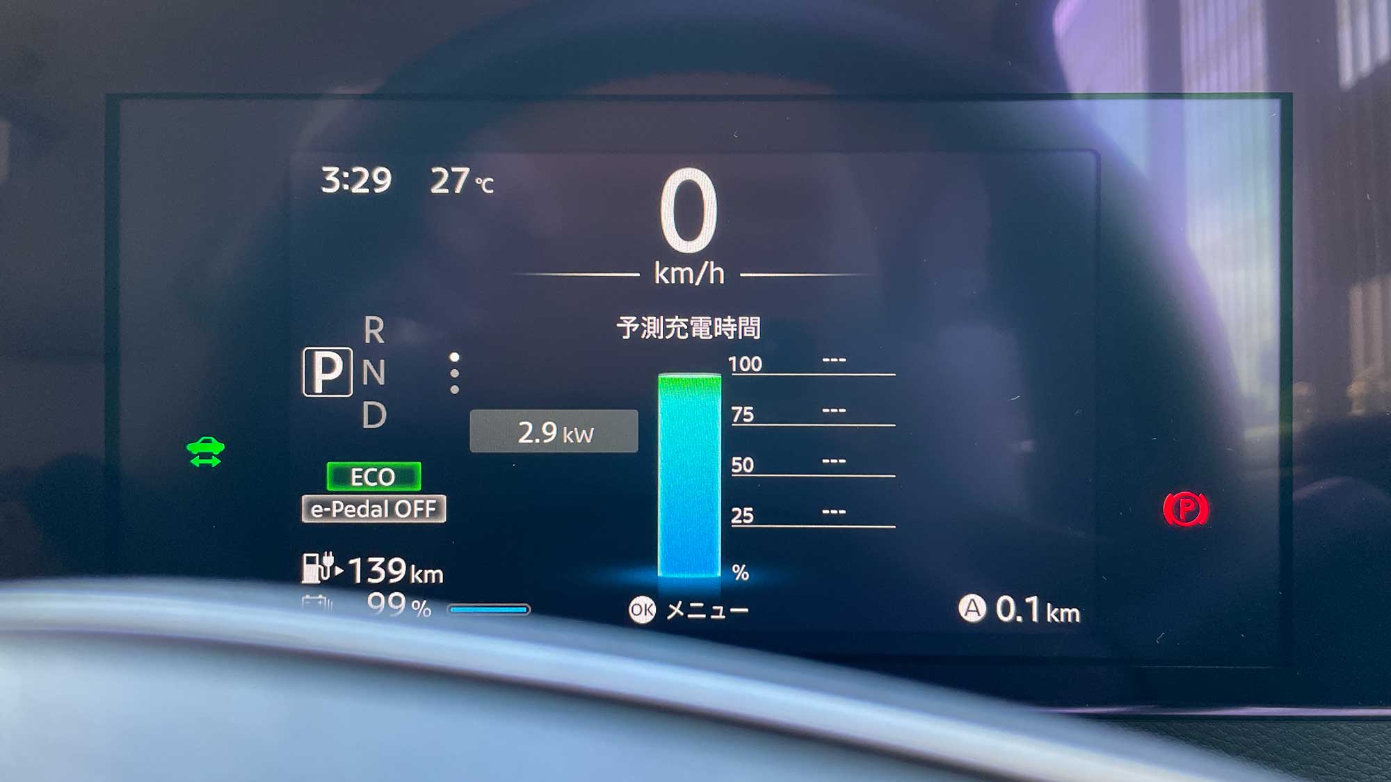

往路は都市高速から東名高速をまわり、海老名のジャンクション経由で中央道を走るコースで、Googleマップによれば約300kmあります。
スタート時、『サクラ』のSOCは100%で、表示上の航続距離は139kmでした。急速充電器だと、『サクラ』は30分で80%くらいまでしか入らないので、充電後の航続距離は8掛けの112kmになります。とすると、メーターの表示通りなら2回充電でちょっと余裕がある感じでしょうか。

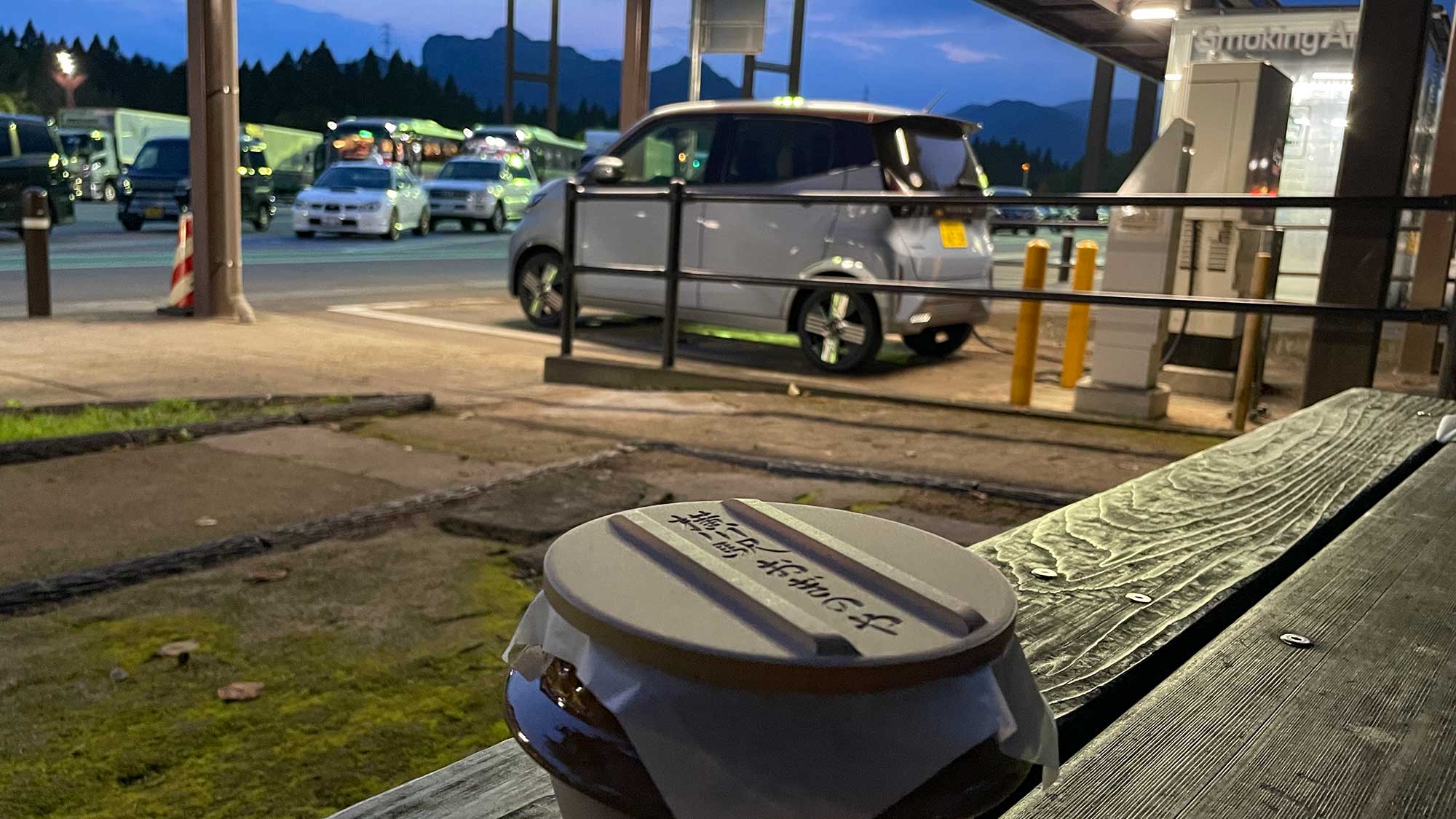

午後7時ちょっと過ぎ、無事に横川SAに到着です。SOCは13%と、意外に余裕を残した第1スティントでした。
そこで、さあ、充電しよう、と思ったところ、高速充電なびアプリでは空いているはずの充電器に、BMWが止まっています。おかしいなと思って充電器を見に行くと、充電は終わっていました。5分ほど放置されているようでした。
数分、待っていたら、アイスコーヒーを持った男性が戻ってきて、コネクターをはずして出ていきました。モヤッとします。充電が終わっていることを周囲に知らせる表示がほしいところです。時間超過のペナルティー課金もいいかもしれません。
入れ替わりで『サクラ』の充電を開始。待っている間に食堂で腹ごしらえと思ったものの、夏休みのせいか満員で、いつもの釜飯にしたのでした。
航続可能距離が微妙に足りない
充電器の横で釜飯をかき込んで、再出発に備えます。30分で、SOCは77%まで戻りました。

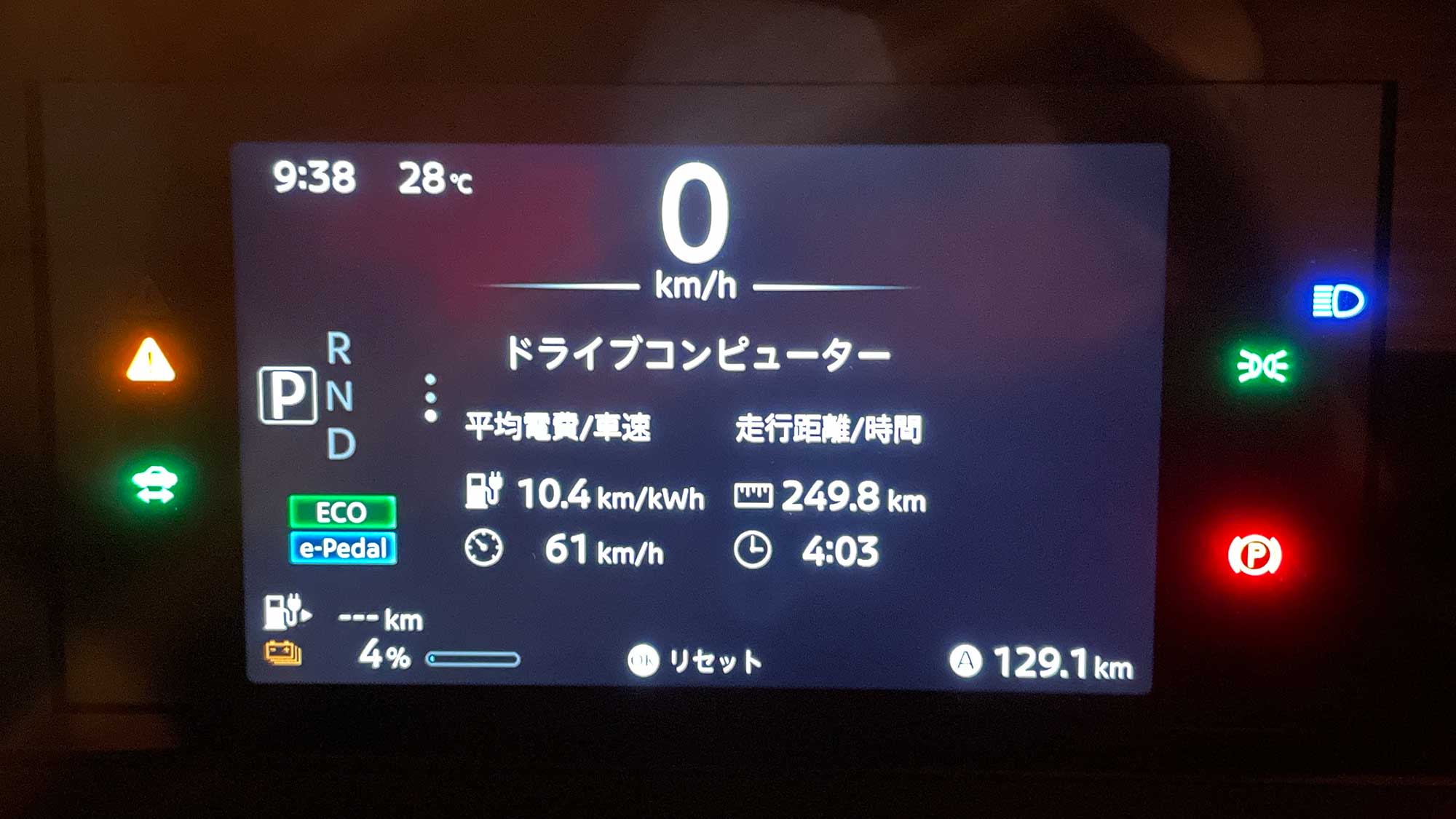

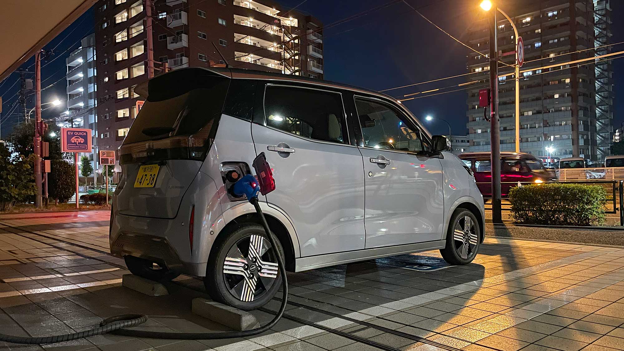

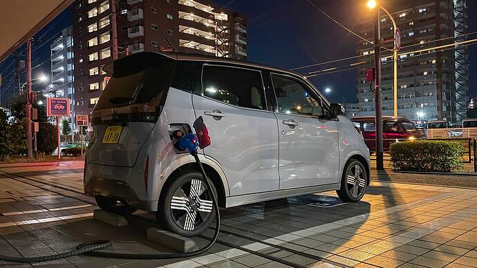

そんなわけで、午後9時35分頃に自宅近くの日産ディーラーに到着したのでした。到着時のSOCは4%。ミッション・コンプリートです。なかなか楽しいチャレンジでした。
復路の総走行距離は249.8km、平均電費は10.4km/kWh。充電含めて、4時間半で白馬から戻ってきたことになります。優秀です。

●日産『サクラ』 白馬⇒東京 充電1回チャレンジ DATA
走行距離 249.8km
平均電費 10.4km/kWh
走行時間 4時間25分
充電 横川SA/30分
スタート時SOC 86%
横川SA到着時SOC 14%
横川SA出発時SOC 77%
杉並区到着時 SOC 4%
