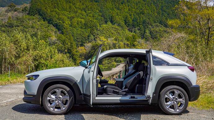

マツダ 『MX-30 EV Model』(以下「MX-30 EV」と省略表記)は2021年1月に国内発売が開始されたコンパクトSUV。マツダで車を借りた時点では「まだ誰も長距離試乗をしていない」と広報担当者が言っていました。筆者が人柱となって参ります。

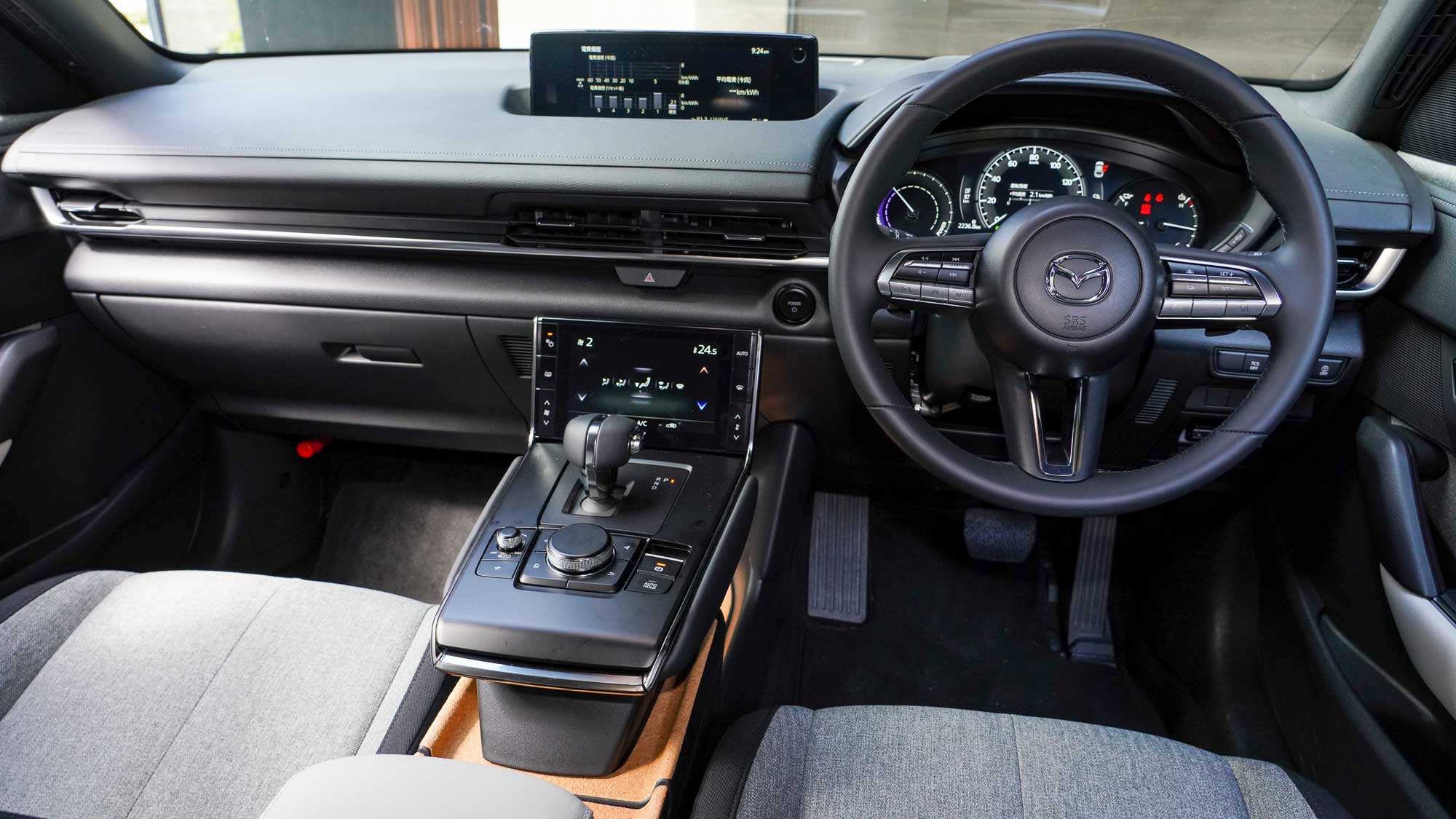

運転操作系の特徴としては、パドルシフトを備えています。左側のレバーを引くと回生ブレーキが強くなり、右側のレバーを引くと回生を弱めて加速力が高まるしくみで、全5段階の調整が可能となっています。回生ブレーキは強く作動しますが、日産 リーフに採用されているようなアクセルペダルのみの操作で停止までできる機構は備えていません(ただこれはなくても不便はなく、ドライブフィーリングは自然でした)。

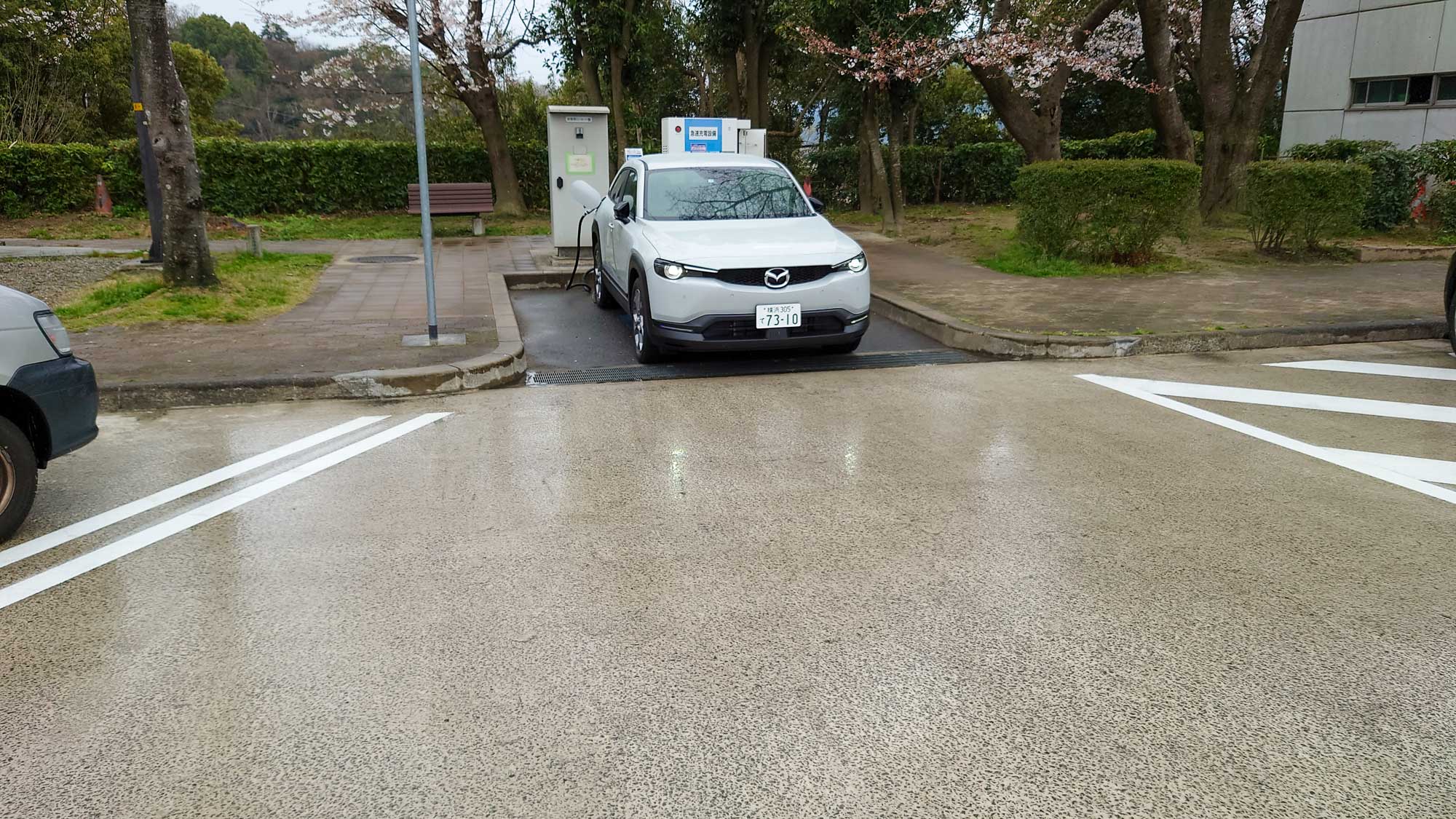

第2弾では合計24回、急速充電スタンドで充電をしています(充電履歴の詳細は本記事末尾から確認できます)。そのうち、50kW出力の充電スタンドは12回実施、充電量の平均19kWh、最小13kWh、最大23kWhで、メーターの充電残量計での充電割合(充電後に増加した%)にすると、平均47%、最小32%、最大57%となりました。
MX-30 EV で高速道路を長距離走行するとき、次に予定する充電スタンドで電力をより多く受け入れられる電池残量まで減ってから充電するのが効率的です。充電中、残量がおおむね70%を超えると充電速度が落ちるので、残量20%くらいで出力50kWの充電スポットに到着できるとベターということですね。ただし、電欠ギリギリまで頑張りすぎるのはオススメできません。このあたりは、容量の小さいバッテリーのEVに乗るときの注意点。充電スタンドの出力は、『EVsmart』で確認できます。
第2弾のスタート地点は、横浜子安にあるマツダR&Dセンター。満充電で出発しました。最寄りの首都高速入り口から保土ヶ谷バイパスを経由して町田インターから東名高速、新東名のルートを走った最初の充電スタンドは、清水PA。走行距離は140.5km、電費は5.7kWh、バッテリー残量は18%という結果でした。
理想的な残量で到着できたので、30分で22kWh、SOCにして56%充電することができました。
途中の保土ヶ谷バイパスで10分程度の軽い渋滞に巻き込まれたほかは、道は空いており制限速度ピッタリにアダプティブ・クルーズコントロールをセットしての走行です。天候が良く、エアコン未使用という好条件ではありますが、満充電でこれだけ走れば、日常の走行からちょっとした遠出のレジャーといった一般的な使用なら問題ないでしょう。
ちなみに、MX-30 EV には、充電時の最大充電量を最大100%から10%刻みでユーザーの任意で設定できる機能があります(通常充電、急速充電の両方に対応)。バッテリー寿命の観点から、急速充電は100%の設定は推奨されていません。(長距離走るときなど、たまになら100%に設定する使い方なら問題ないとマツダの広報車担当が言っていました)
