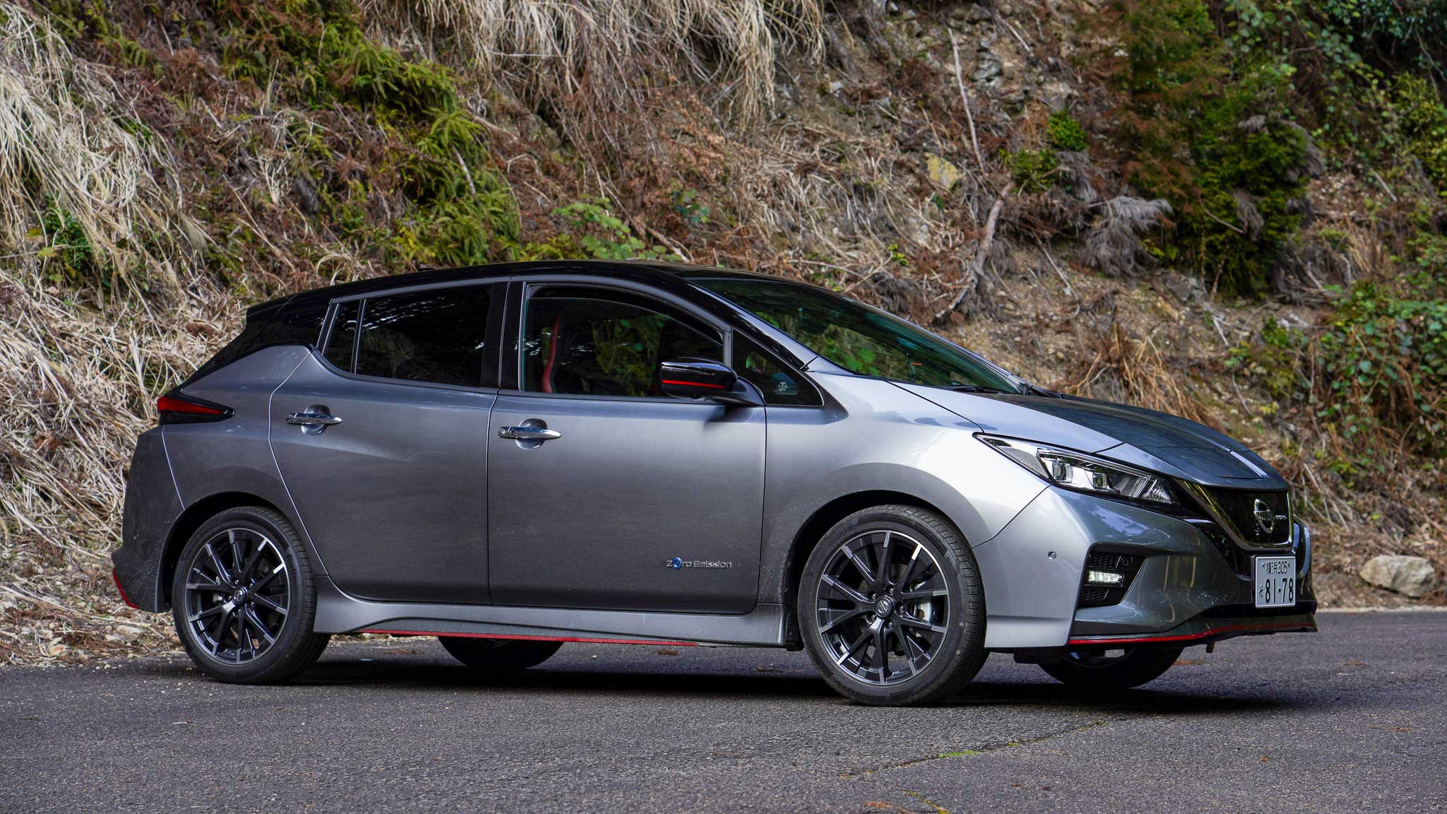

「EV四車種で四国遍路を巡る」第1弾徳島県編に選んだモデルは、世界に先駆けて市販された量産電気自動車、日産 リーフ。グレードはスポーツモデルの「NISMO」です。日産自動車が用意する広報車が、バッテリー容量が62kWhと大きい「e+」と「NISMO」の2モデルとなっていたため、後者を選択。
NISMOのバッテリー、モーターのスペックは標準モデルと同じで、最高出力110kW(150PS)、最大トルク320N・m、バッテリー容量40kWhですが、モーターの出力特性が異なるため、航続距離に違いが生じ、標準モデルの322kmに対してNISMOは281km(WLTC ※EPA換算推計=230km程度)となっています。
なお、仮に「e+」が借りられたとしても、航続距離の短いNISMOを選んでいました。なぜなら、ここのところの新型EVは、航続距離が200km台と短いものが増えてきていることと、今後もバッテリー容量が小さいEVの新型車は続々と登場してくると推測しているからです。
言うまでもなく、航続距離は長いほうが充電回数が少なく効率的に長距離を走ることができますが、今回それは大切なことではなく、より多くの充電ステーションに訪れて現状調査することも大きな目的であり、航続距離が短い方のモデルを選んだ理由のひとつとなりました。
リーフとはどんなEVか、についての詳細は既知の読者も多いでしょうから、本記事では割愛し、標準モデルとの違いだけ簡潔にお伝えします。
パワートレインについては前述のとおり、NISMOのモーターの出力特性はスポーティーに設定されています。標準モデルのドライブモード「B」レンジ、ECOモードON時より、NISMOの「D」レンジのほうが上となる加速度、減衰力と大きく上げられています。
このため、モーター出力が同じでも、アクセルの踏み込み量に対しての加速度が明確に変わり、スポーティーな(筆者の感覚ではアグレッシブな)走りが特徴となります。
また、NISMOは専用サスペンションと、タイヤにコンチネンタル ContiSportContact 5、専用18インチアルミホイールと足回りを固め、ステリアリングは標準モデルより約20%低減された切れ角のクイックなセッティングです。このため特にワインディングの走行はとても愉しく、おもしろいEVに仕上がっていました。

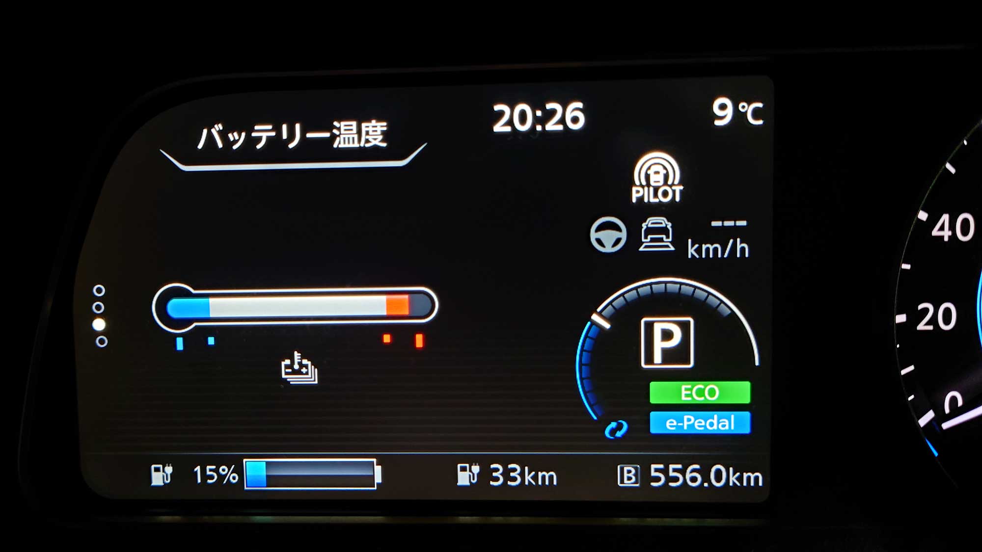

新東名120km/h区間内では、静岡SAで充電、その後、伊勢湾岸道 刈谷PAで充電したのですが、充電容量がなかなか増えない状況に。充電設備が悪いのかと思っていたのですが、ふとバッテリー温度を確認すると、その温度はレッドゾーンに突入していたのでした。
筆者は試乗する前に、事前に乗る車のことをあまり調べないようにしています。ネットを見れば、わんさかと試乗レポートを見聞することができるのですが、きちんと事前調査すると変に先入観を持ってしまうため、確認するのは公式Webサイトとプレスリリース程度に留めています。
しかし、リーフで長距離試乗することについては、そのいつもの試乗前調査(をあえてしないこと)が仇となったのでした。
リーフには、バッテリー冷却システムを搭載しておらず、一度熱を持ってしまうとなかなか冷えません。筆者は、御殿場の手前のワインディングでモーターをブン回した後、100km以上の距離を時速120kmで走行するという負荷の高い走り方をして、さらに急速充電を繰り返したため、バッテリーの高温状態が続いていたのでした。
世界に先駆けた量産EVで今では最も基本設計が古いモデルとなってしまったリーフですから、なぜバッテリー冷却システムを搭載しなかったのか、という文句を言うつもりは一切ありませんが、高速道路走行や山岳路走行が多くなるときは注意しておくべき仕様です。
ちなみに、後述するツイッターで充電スポット毎でレポートをツイートしていますが、名神高速に入る頃には、バッテリー温度計がレッドゾーンに入っていても、そこそこ充電できています。これは、恐らく、なかなか充電できなかった新東名、伊勢湾岸道区間では、バッテリー温度が過度に上がった状態であったが、その後の新名神では80km/h台の低めの速度で長時間走行したことにより、バッテリー温度計はレッドゾーンに入ってはいたものの、ある程度温度が下がったのではないか、と推測しています。

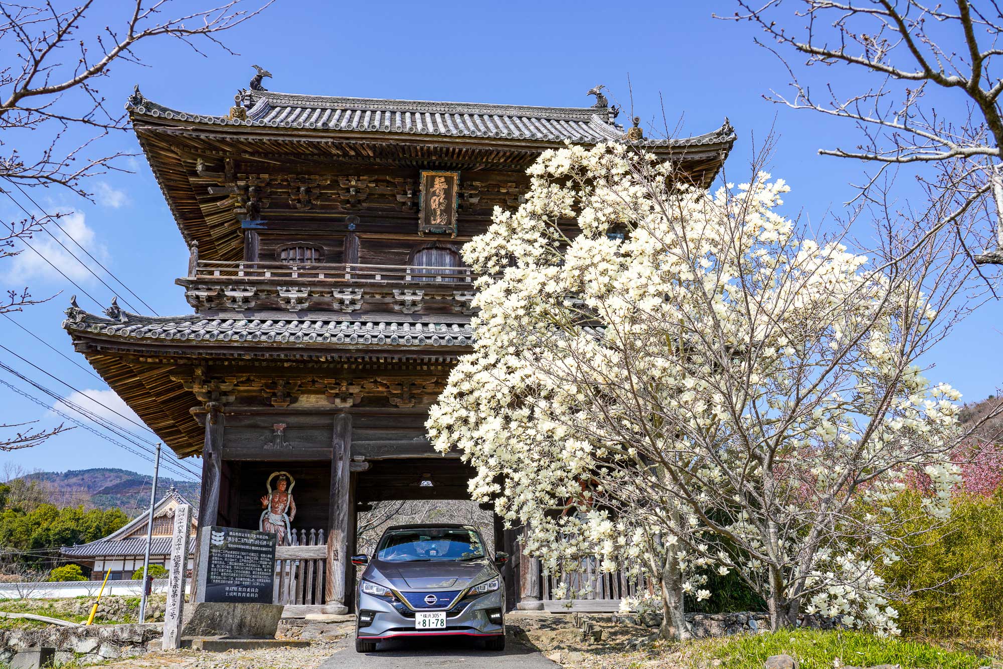

「発心の道場」徳島県全23霊場の総走行距離は、300km強となりました。充電回数は5回。すべて急速充電で、宿泊中などの普通充電は行っていません。
電費が不利なスポーツタイプのEV、リーフ NISMOでも丸一日、寺を巡るドライブで航続距離と充電回数に不満はありませんでした。充電中にコーヒーブレイクや食事をしたり、次の道順を確認したりなど、充電を必要としないエンジン車でも消費するはずの時間と大差はないと感じました。
交通量が少ない一般道の走行で、平均時速は30km前後で乗り降りも多いという状況は、車お遍路に限らず、日常のレジャーシーンでもよくあること。現時点での普及版となるスペックのEVでは、日常生活の使用に大きな問題はなさそうです。

最も痛感したのは、車種特有の仕様をきちんと確認しておくこと。これは、リーフにはバッテリー冷却システムが搭載されていないことを確認せずに、高速道路走行中になかなか充電されない状況になったことからの学びです。
前述しましたが、バッテリー冷却システムを搭載していない仕様が一概に悪いわけではありません。EVで一日500kmを超す今回のような走り方をする人は、そうそう多くないでしょう。それがなくても普段のカーライフで不自由することはほとんどないかと思われます。ただ、知っているかいないかは、実際にドライブしたとき、時間を効率的に使うことと精神衛生上に、大きな違いをもたらすことでしょう。

> 雨でもバッテリー温度は下がらない
そうですね、「雨」ではなく「80km/h台の低めの速度で長時間走行した」のが「ある程度温度が下がったのではないか」との推測に繋がったという内容ですが、一度上がったバッテリー温度が、走行を続けている状況でなかなか下がらないのはご指摘の通りだと思います。
記事末尾で、充電履歴の全データへのリンクを貼っていますが、刈谷PAで「11kWh」「10kWh」だった充電電力量(メーター読みの推計)が、鈴鹿の50kW器で12kWh、草津の90kWh器で13kWhなので、実際には充電出力制限はほとんど変化していなかったと判断できます。とはいえ、そのときの宇野さんの実感としては、1〜2kWhの差であっても何らかの理由で「そこそこ入った」と感じた、ということだと私は解釈しています。
そんなこんなを含め、EV乗りの先達として、気になる点があれば今後もご指摘いただけると、宇野さんの気付きもさらに深まるのではないかと思っています。よろしくお願いします。
(ちなみに)#EV四車種で四国お遍路を一国ずつ回る でTwitterを見ると、宇野さんの四国遍路の旅、さらなる緊急事態宣言を前に今日で結願したようです。
「バッテリー温度計がレッドゾーンに入っていた」点を見逃していませんか?
AZE0もZE1もバッテリー温度計がレッドゾーンに入っている時に80km/hで巡行していれば結構バッテリー温度は下がります。
しかし、下がるのはレッドゾーンから抜けるまでであって、それ以下にはなかなか下がりませんけど。
というが新旧リーフオーナーの実感です。
雨ではバッテリー温度は下がりませんが、気温が下がっていたのでしょう。
