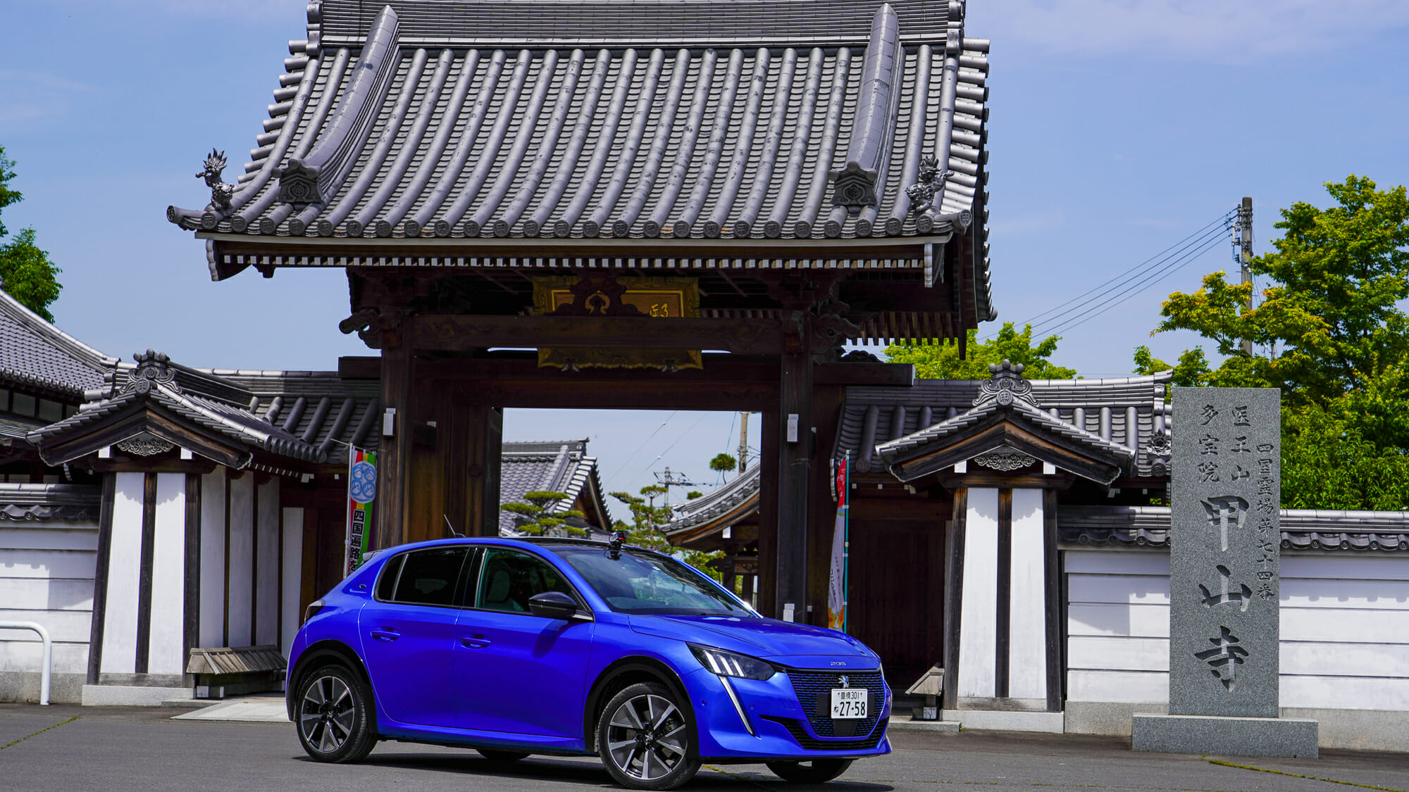

※冒頭写真は74番札所 甲山寺

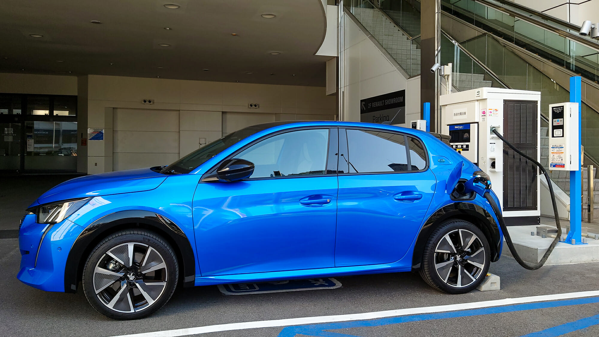

今回の総走行距離は、1,989kmで、充電回数は13回/10ヵ所。おかわり充電を3回実施したのは、90kW出力充電器の利便を確かめたかったのと、うまく充電できないことがあったから(充電待ちがいないことなど状況確認の上実施)でした。なお、90kW出力の充電スタンドは合計5ヵ所利用しています。充電開始後、15~20分で充電停止になることが2回ありました。グループPSAジャパンにも報告しましたが、詳しい理由はまだわかりません。
今回の走行の実電費は、市街地、郊外路で約8km/kWh、高速道路で5~6km/kWhとなりました。ほかの3車種よりも電費が良い結果でした。
また、今回は当企画では初となる宿泊中の普通充電を1回実施しています。早起きして出発したので滞在時間が短く、バッテリー容量90%までの充電となりましたが、約45kWhの電力量を充電。四国遍路香川県内での市街と郊外走行の平均実電費が8km/kWhほどでしたので、走行する道路状況が変わらなければざっと360kmの走行が可能となる計算となります。この数値は欧州WLTCモードの航続距離340kmを超えています。交通状況と気候がEVにとって好条件だった背景はありますが、それを差し引いても50kWhバッテリーのありがたさを感じました。
自宅充電できる環境で50kWhバッテリー搭載モデルなら、余裕あるEVライフを楽しめることが実感できました。惜しいことにチャデモでの急速充電は最大出力50kW対応なので、90kW器でも理論的には50kW器と同等の電力しか充電できません。欧州モデルはコンボ規格で100kW対応とのことなので、日本のチャデモでも高出力器に対応してくれると、今回のようなロングドライブ時にもさらに利便性が高まるでしょう。
