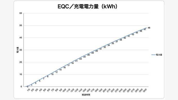

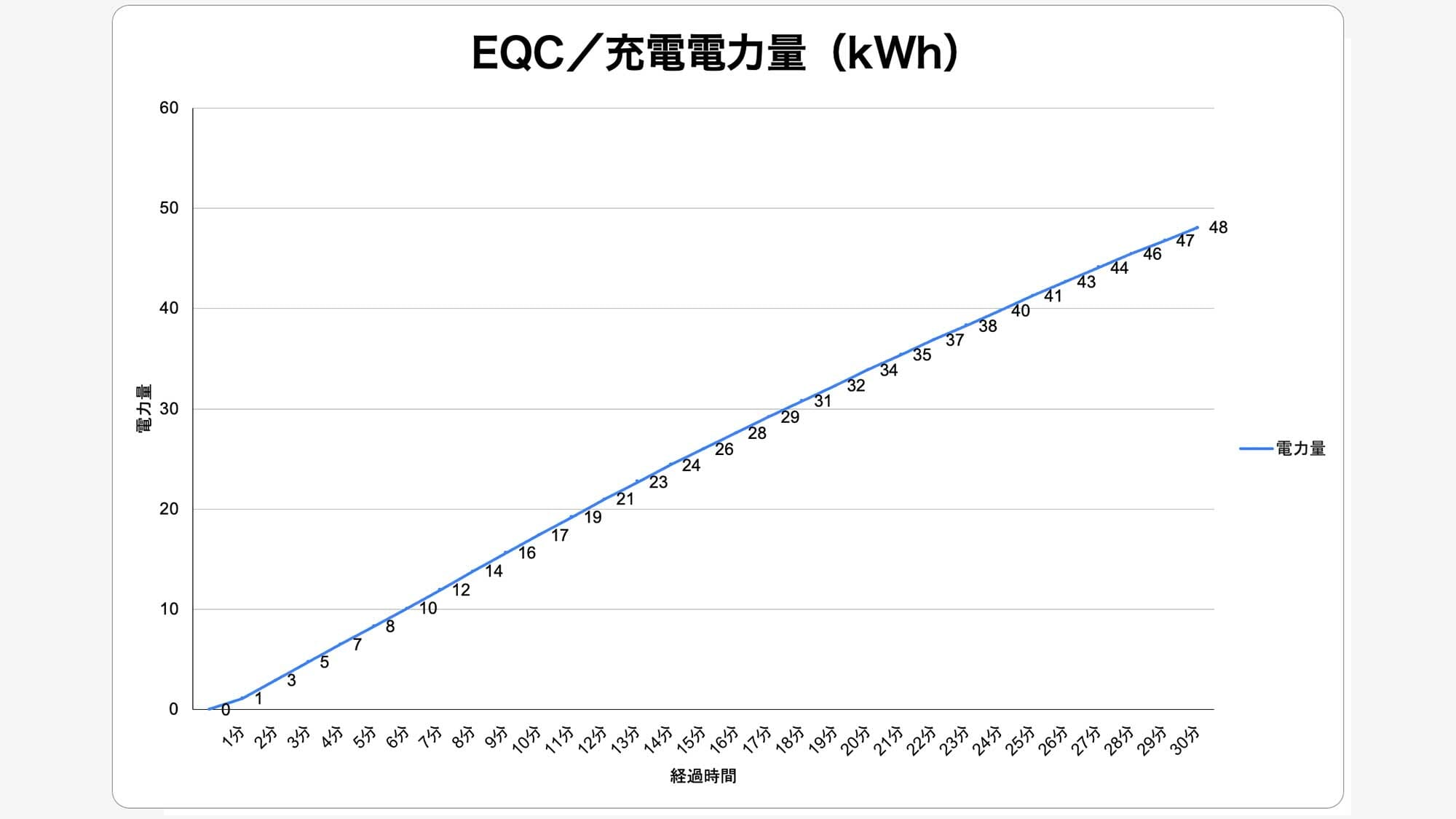

はたして、ブーストモード付きの最大150kW器、30分間でどのくらい充電できたのか。まず、充電電力量のグラフがこちらです。
1位/EQC
2位/iX3
3位/アリア

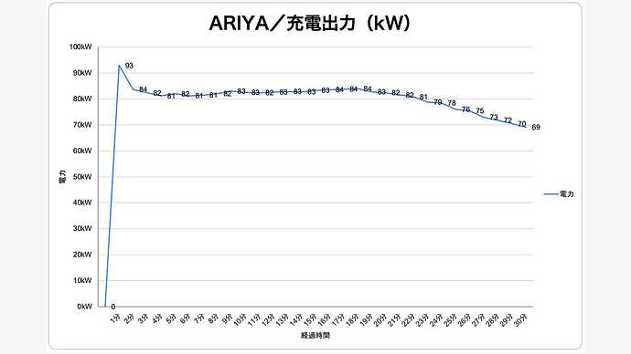

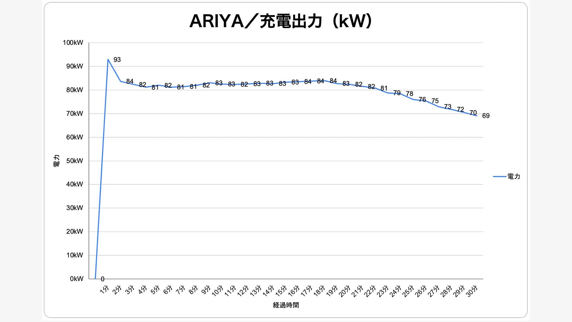

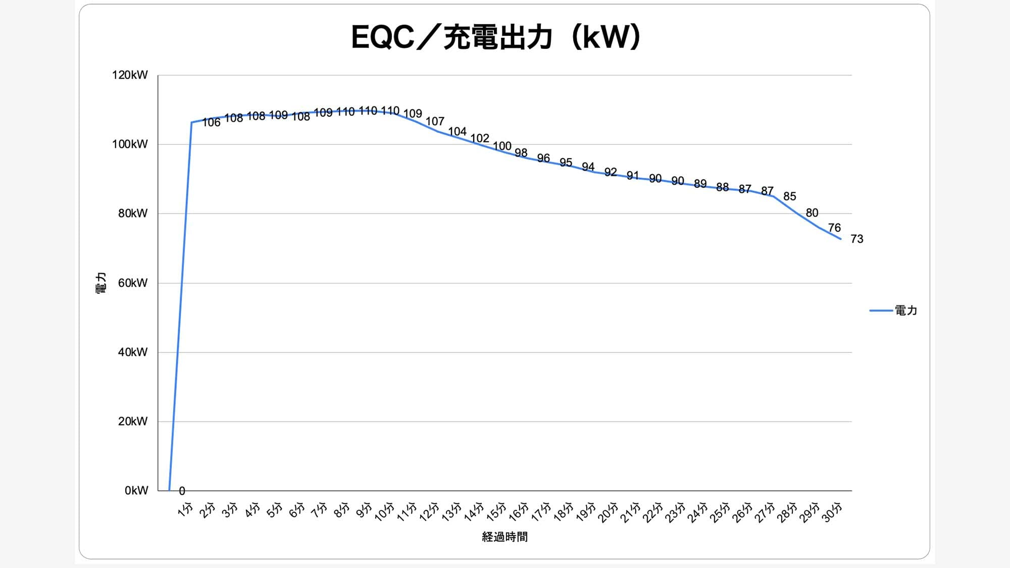

なんと、最も多く充電できたのは、最大出力性能が最も小さいはずのEQCで、48kWhという結果でした。次に iX3が42kWh、アリアは41kWhという結果になりました。

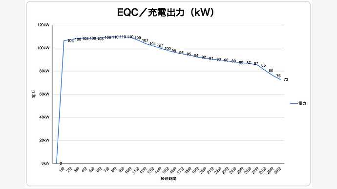

充電出力の推移もグラフで確認しておきましょう。
EQC
iX3
アリア
EQCとアリアが時間経過とともになだらかに出力が下がっていくのに比べ、iX3は階段状に受入出力が変化していることがよくわかります。
とはいえ、SOCの推移を確認すると、3車種とも30分間ほぼなだらかに、70%台まで回復しています。充電電力量として数kWhの差は出ましたが、SOCやバッテリー温度を厳密に揃えたわけでもなく、実用的には「似たような急速充電性能だった」と評することができます。

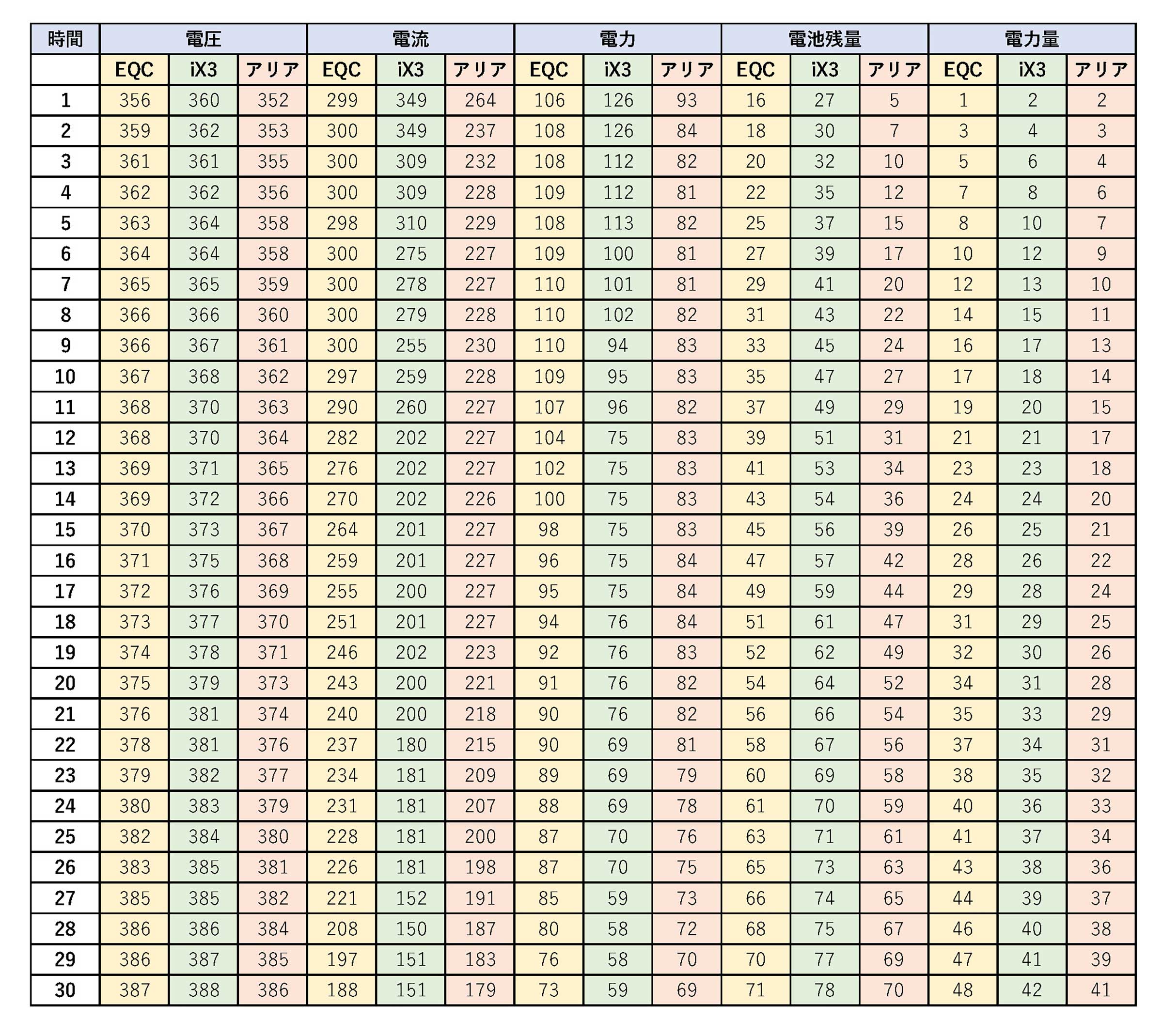

最後に、3車種のSOC推移と、検証結果を並べた表を紹介しておきます。
SOC推移グラフ
充電検証結果表

まず、今回の検証ではっきりしたのは、カタログスペックが最大150kWだから30分で75kW、最大130kWなら65kWとかのレベルで充電できるわけではないことです。また、最新車種の高級EVは「30分で40kWh超えれば十分でしょ?」というくらいの急速充電性能を与えられていると理解しておくべきということが確認できました。
高速道路を制限速度で走行して、電費が6km/kWhとすると、40kWhで走れる距離は240km。それぞれのバッテリー容量はアリアが66kWh、iX3とEQCが80kWhなので、自宅を満充電で出発すれば400kmくらいは走れます。その後、30分の休憩がてらに急速充電で200km以上の距離を繋いでいけるのであれば、本州縦断レベルのロングドライブでも十分でしょ? と各メーカー、輸入車インポーターから提示されていると考えるべきなのでしょう。
実用的に大きな問題はないと思います。ただし「十分でしょ?」とするためには、日本国内の高速道路網にはまだまだ高出力の急速充電器が少ないので、最低でも90kWを超える出力の急速充電網が整うことが必要です。30分制限の是非や従量課金の必要性は、ここでは論じません。
最大150kWのブーストモードならほとんど不便は感じない
もうひとつが、ブーストモードへの感想です。首都高大黒PAに設置された最大90kWのブーストモードを、今回検証したような高性能EVで体感すると、15分経過後に最大50kWに制限されてしまうことがもどかしく感じます。正直言って「余計な機能」という感想でした。でも、今回の検証結果を確認すると、新電元150kW器で設定されているブーストモードはついに一度も作動することなく、車両側の充電制御のままに30分間充電することができました。しかも、この機種のブーストモードであれば、制限がかかっても200A(90kW)出力で充電可能です。
