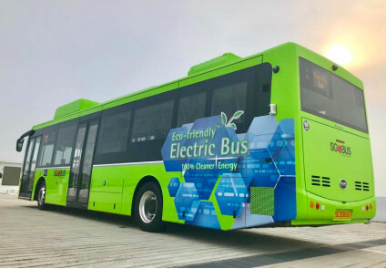

すでに納入されて走っている電気バス40台の内訳は、当ブログ読者の皆さんにはお馴染み中国のBYD製の「1階建て(シングルデッカー、シングルフロア)」の「K9型」が20台、中国の「宇通客車(Yuton)」と「南瑞集団(Nari Group)」の企業連合が受注した10台の1階建て「E12型」と、10台の「2階建て(ダブルデッカー)」の「E12DD型」でした。すべて「プラグイン式」で、係員がバスの車体に充電ケーブルを挿して充電します。

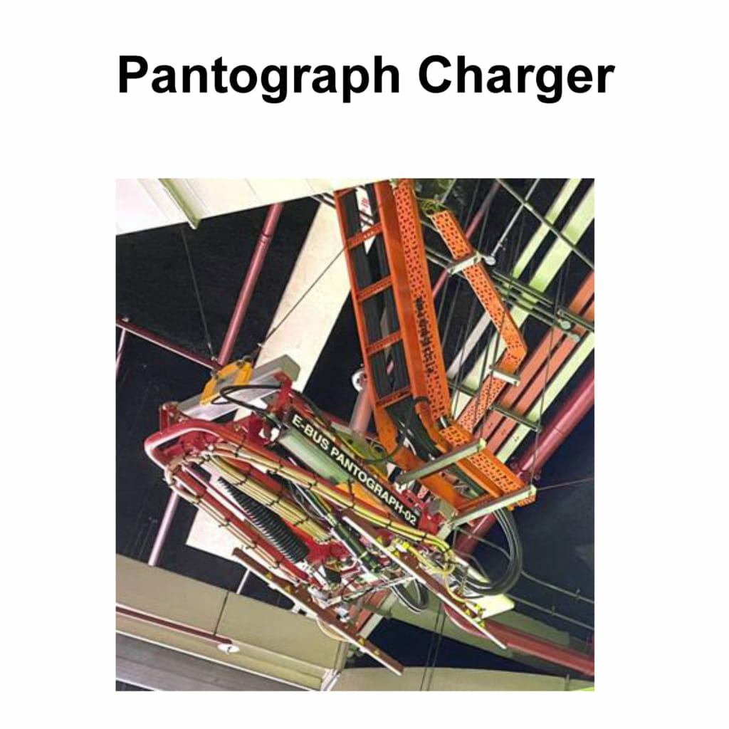

そして今回導入された20台が、STエンジニアリング(ST Engineering Mobility Services: STEMoS)製の「Linkker ST12MSD型」で、パンタグラフ機構を用いて450kWの超急速充電ができます。

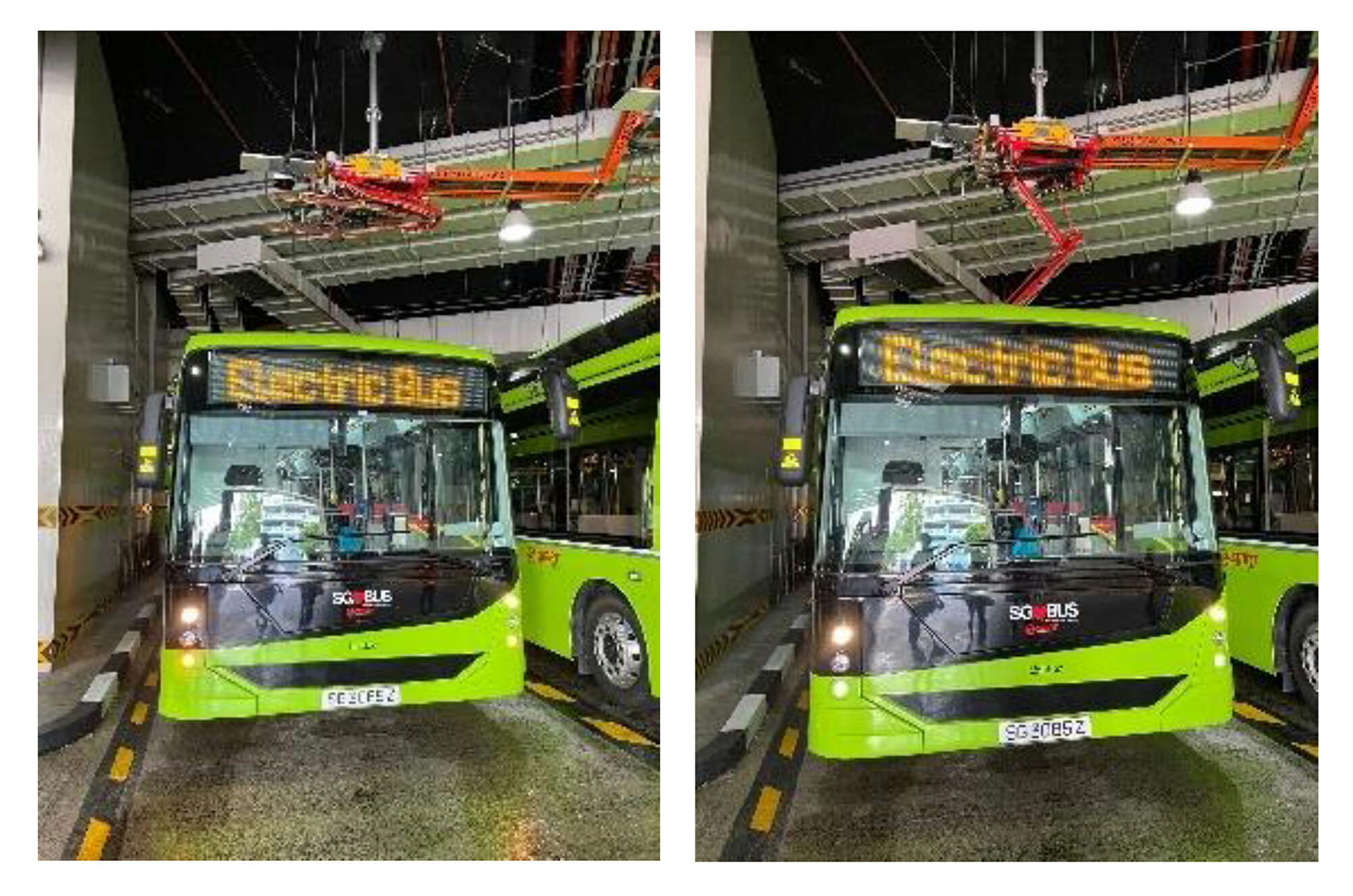

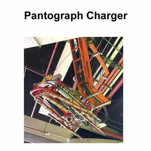

STエンジニアリング製の「Linkker ST12MSD型」は、パンタグラフを用いて超急速充電ができると紹介しましたが、詳しく説明すると、空中に設置された充電施設側からパンタグラフが「降りて」来て、バスの屋根に設けられた端子に接触する形です。言ってみれば、電車のパンタグラフを逆さまにしたような仕掛けです。この辺りは従来のメディアでは全く紹介されていませんね。EVsmartブログらしいこだわりで、今回は詳しく調べてみました。
この充電施設は、西のターミナルであるブキ・パンジャンと、東のターミナルであるベドックにそれぞれ設置されました。終点で折り返しの休憩時間に充電してしまおうという形です。現地の友人が確認して来てくれましたが、少なくともブキ・パンジャンのターミナル(LTAはインターチェンジと呼んでいます)には2基のパンタグラフが設置されています。「restricted area(立ち入り禁止区域)だから近づいちゃダメ!」って言われたそうで、写真は撮れませんでした。現地からの別の情報によると、ベドックのターミナルにも2基のパンタグラフが設置されているようです。
ところで、従来の40台と、今回の「2階建て」電気バスは、こうした場合は運転手が降りて来て、自らプラグを挿す建付けだそうです。日本の、たとえば東京都羽村市で運行されている電気バスも、運転手さんが急速充電用のプラグをバスの車体に差し込んでいます。

今回のパンタグラフ式充電システムは、日本のeMPが導入している「2本ケーブルの急速充電器」と同じ、ABB社が開発しています。またバス自体はフィンランドのFinkker社が基本設計を担当し、ST Engineeringが設計し、現地では以前から繋がりのあるマレーシアの車台製造会社グミラン(Gemilang)社が組み立てと最終調整を担当しています。
