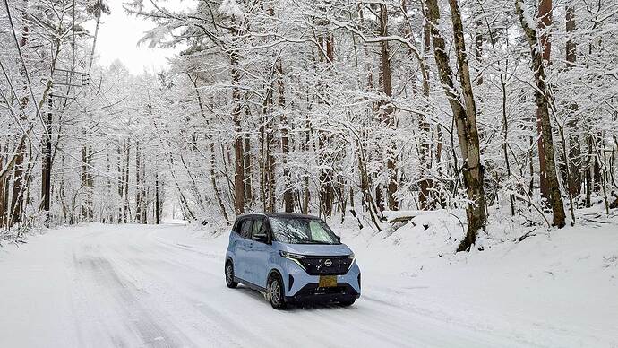

山中湖周辺では路面の着雪を確認
雪予報とはいえ、御殿場周辺も雨。なるべく交通量が少ないほうが雪があるとみて、国道246号線の小山の先(菅沼)から県道を使い国道138号に入るルートを選んだ。篭坂峠越えとなるルートだ。国道138号線の入り口でスノータイヤチェックをしていたが、その先、山中湖畔に降りるまでは雪が残っておらずウェット路面だった。
山に入る前、道の駅山北で充電していたので、そのまま湖周辺の別荘地周辺の道路など、県道や市道に入った。除雪は始まっておらず、積雪はおよそ10センチ。轍ができているところはアスファルトが見えているところもあったが、ようやく雪道のドライビングを試すことができた。

雪質は比較的軽かった。路面に積もったままの雪はさらさらしていた。圧雪状態になっているところもあったが、北海道や豪雪地帯ほどではない。交通量や日当たりの関係でアスファルトの路面が見えているところもあった。
このレベルの雪なら、サクラだから、EVだからという違いは感じられない。ほとんどタイヤの性能といっていいだろう。注意すべき点は一般的なFFでの雪道走行と変わらない。ステアリングは多少軽くなるが、慌てずグリップを確かめながら運転すれば、カーブや対向車とのすれ違いで怖い思いをすることもない。

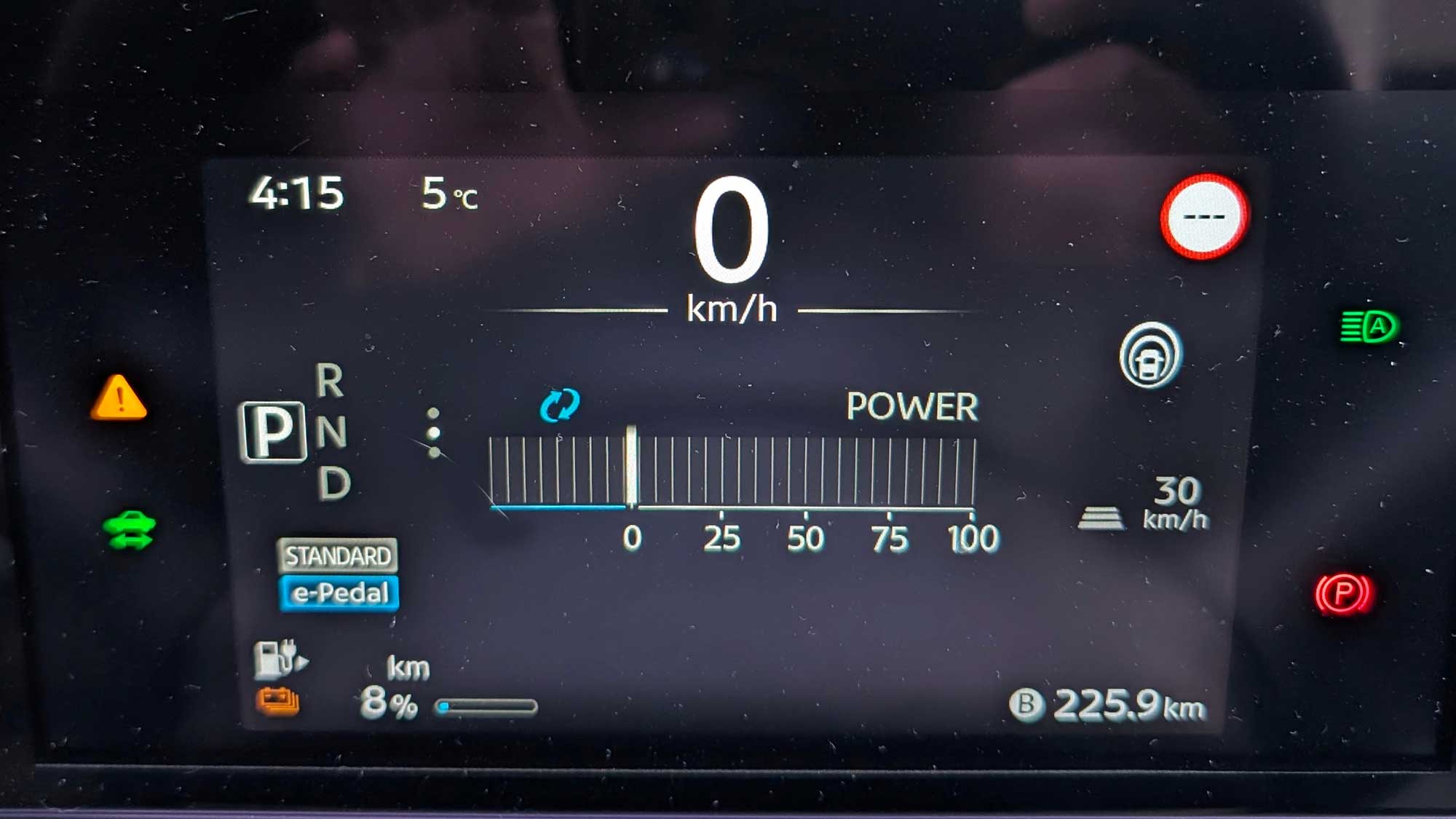

では、EVならでは、サクラならではの雪道性能はあったのか。しいて挙げるなら、雪や低温という条件でも思ったほど電費が落ちなかったことだろう。山登りの区間電費では5km/kWhを切ることもあったが、総移動距離で226kmのトータル電費は8.4km/kWhだった。通年の平均電費とほぼ同じレベルだ。ヒーター、エアコンはつけっぱなしではなかったが室温は22度から23度をキープできていた。
自宅を出たときのSOCは93%。経路充電は2回。御殿場手前から富士吉田方面に上がる手前(道の駅山北)で1回。テスト中に山中湖観光案内所で2回目。帰りは道志みちから国道412号線、国道246号線を使った。
帰路では、メーターのSOCと走行可能距離(予測)がギリギリで16km分ほど残して自宅に到着する予定となった。電費が8から9km/kWhとして2%残で帰れるという計算となる。もう1回充電しようかとも思ったが、すでに街中に戻っていたし、家にたどりつけば自宅充電ができるので問題はない。そのまま走行した。自宅に戻ったときのSOCは8%だった。
