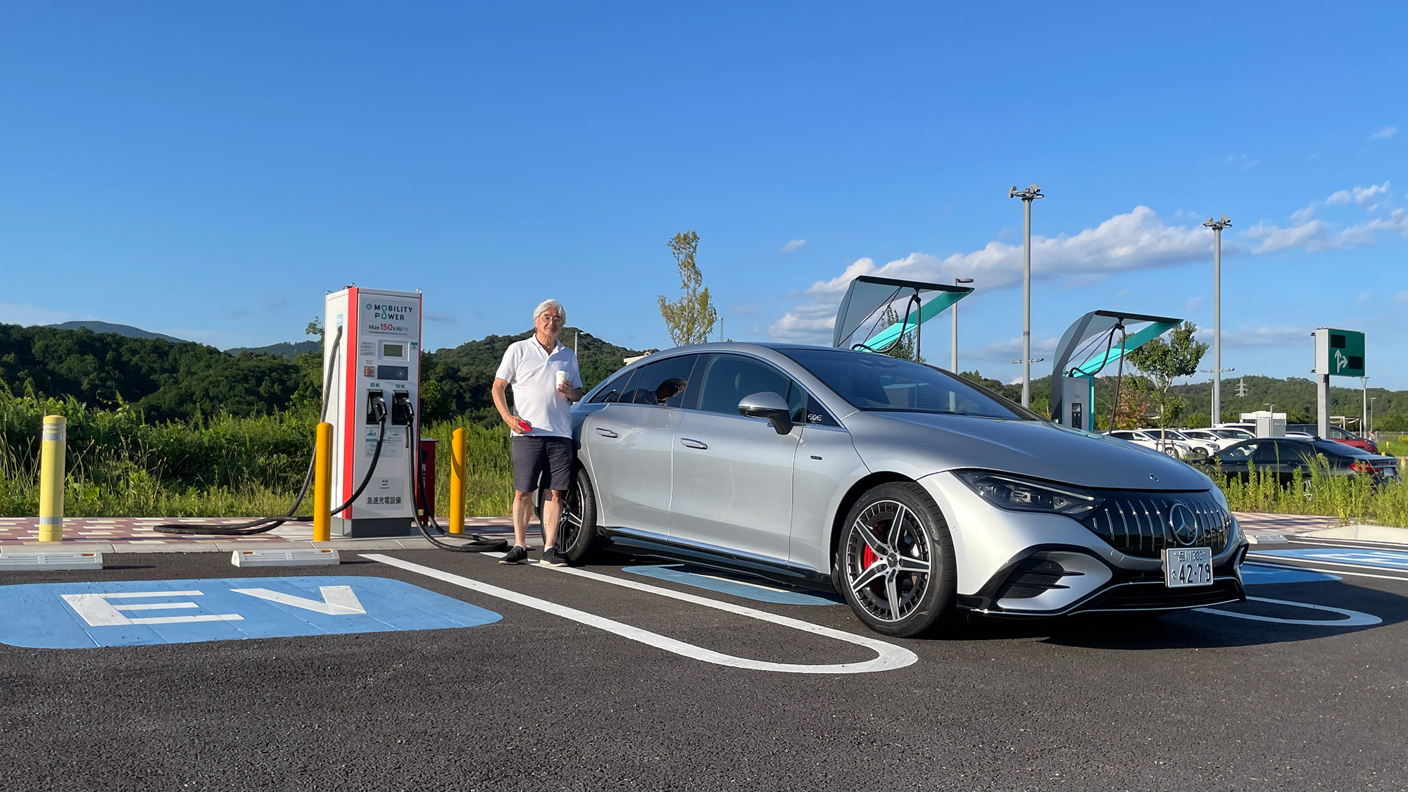

自宅のある御殿場から安比高原まではスムーズに走行できた。距離は700Km弱。ただ、とくに東北自動車のSAPAには出力90kW以上の急速充電器の設置が十分でなかったせいで、途中数回の充電を行った。たとえば、最大出力150kWの急速充電器があれば、満充電で600Kmは楽に走れるメルセデスAMG EQE 53なら、途中1回の充電で十分だったのだが。
編集部注:現在では羽生PA(下り)、那須高原SA、国見SAなどに150kW器が設置されています。

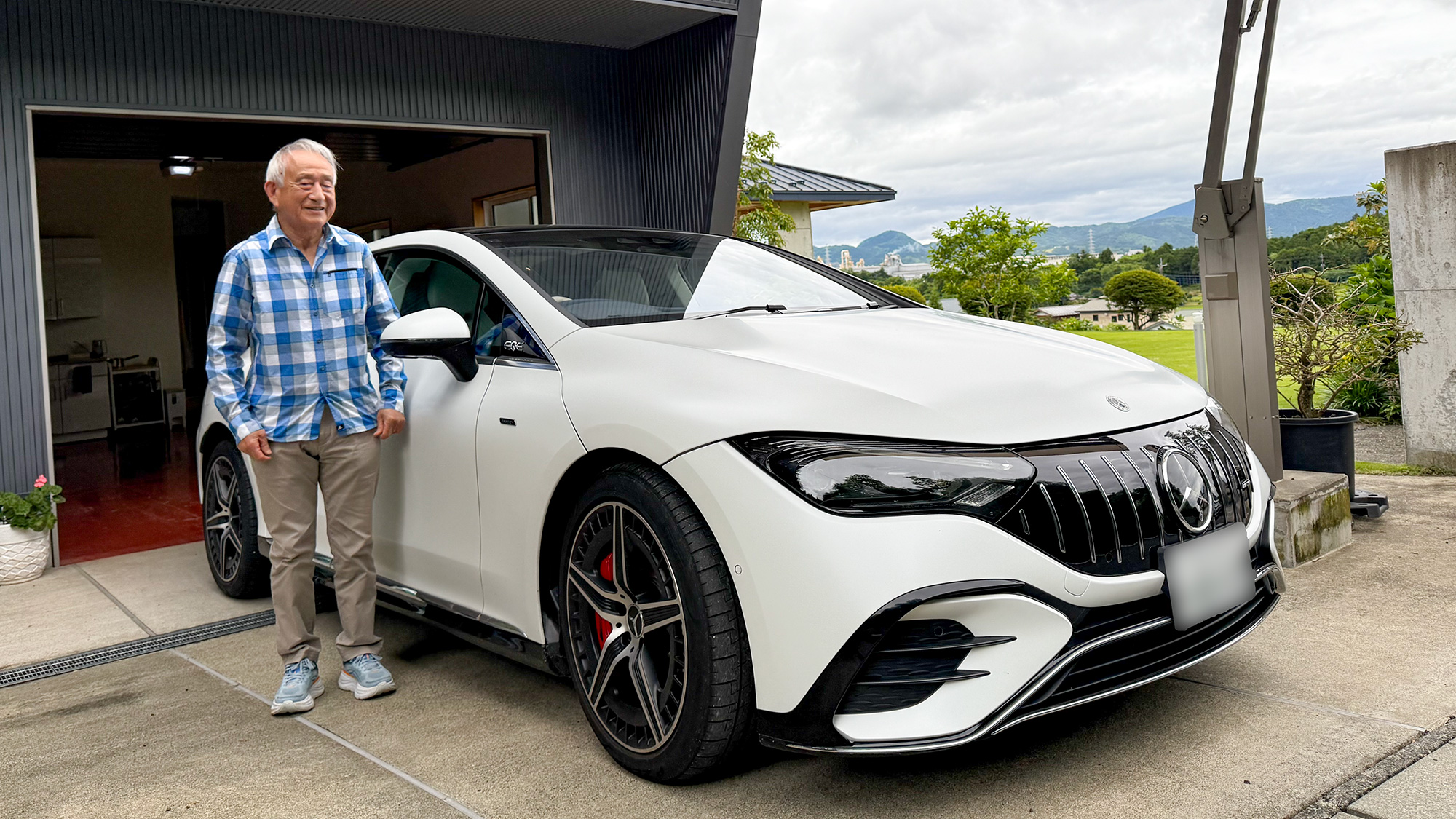

2023年1月、ヤナセから新しい提案があった。最初のクルマのトラブルが直るまで代車として同じAMG EQE 53に乗っていて欲しいというものだった。猪瀬氏はその提案を受けて、元のクルマが直るまで代車を足にした。ボディカラー(最初のクルマはブラック、代車はホワイト)以外はすべて猪瀬氏が購入したクルマと同じだった。
次にヤナセから連絡が来たのは2023年の4月。「なんとか直そうとしたが無理だった。代車のままでは申し訳ないので、新しいクルマをお届けする」という連絡だった。やって来たのはブルーのボディカラーに、インテリアはホワイト。猪瀬氏はその3台目(正式には2台目)のクルマを気に入った。
ところが、納車から4日目、またもやクルマに不調が出た。突然バッテリーインジケーターが残量10%を表示するようになった。充電したばかりでもバッテリー残量が10%。明らかにインジケーターのトラブルである。原因はセンサーの不具合だった。
しかし、またいつ問題が出るかもわからない。そこで再びヤナセは新しいクルマを勧めてきた。そして、4台目のAMG EQE 53としてやって来たのが現在所有しているマットホワイトのEQEだ。このマットホワイトも猪瀬氏は非常に気に入っている。「洗車が非常に楽ですね。特殊な塗装なんでしょう、汚れがほとんどつかない。ついてもすぐに落ちます」
