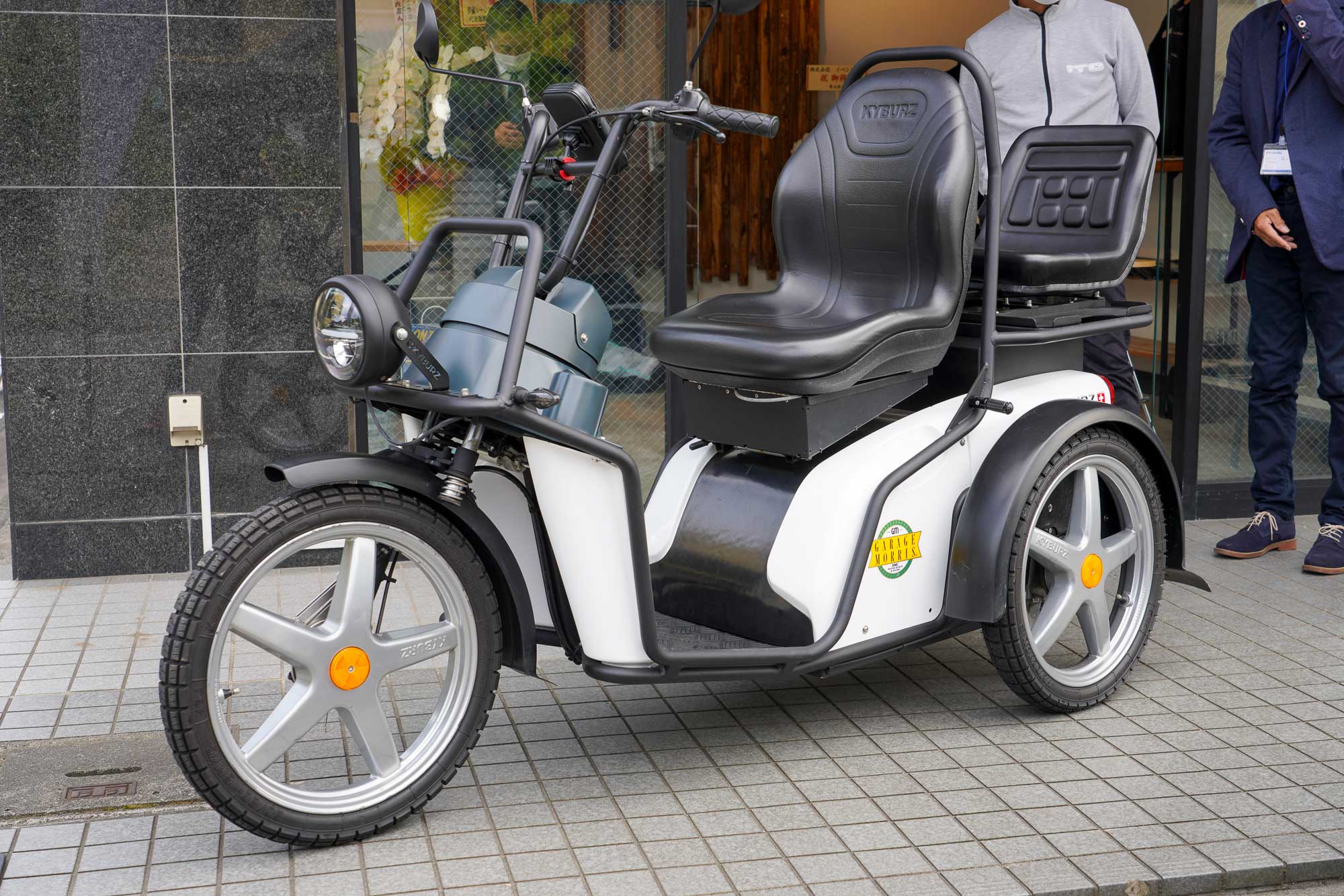

メディア向け試乗会といえば、通常は新型車。しかしこの試乗会は新型車でもなければ、新車でもありませんでした。今回試乗車はキーバス製の『2nd Life(セカンドライフ)DXS』と名付けられたリニューアル車です。
DXSは、10年以上前にスイスポストの郵便配達車両として採用されたことをきっかけに、ヨーロッパやオセアニアの主要都市の郵便配達車両に次々に採用されていったEV三輪車。郵便配達車として任務を終えた車両は、キーバス社が隅々までチェックし新たな部品を使って、リニューアル車として販売されています。
そのリニューアル車をイベンタス社が輸入、日本の法規制に合うように調整されて販売されるのが『キーバス セカンドライフ DXS』となります。

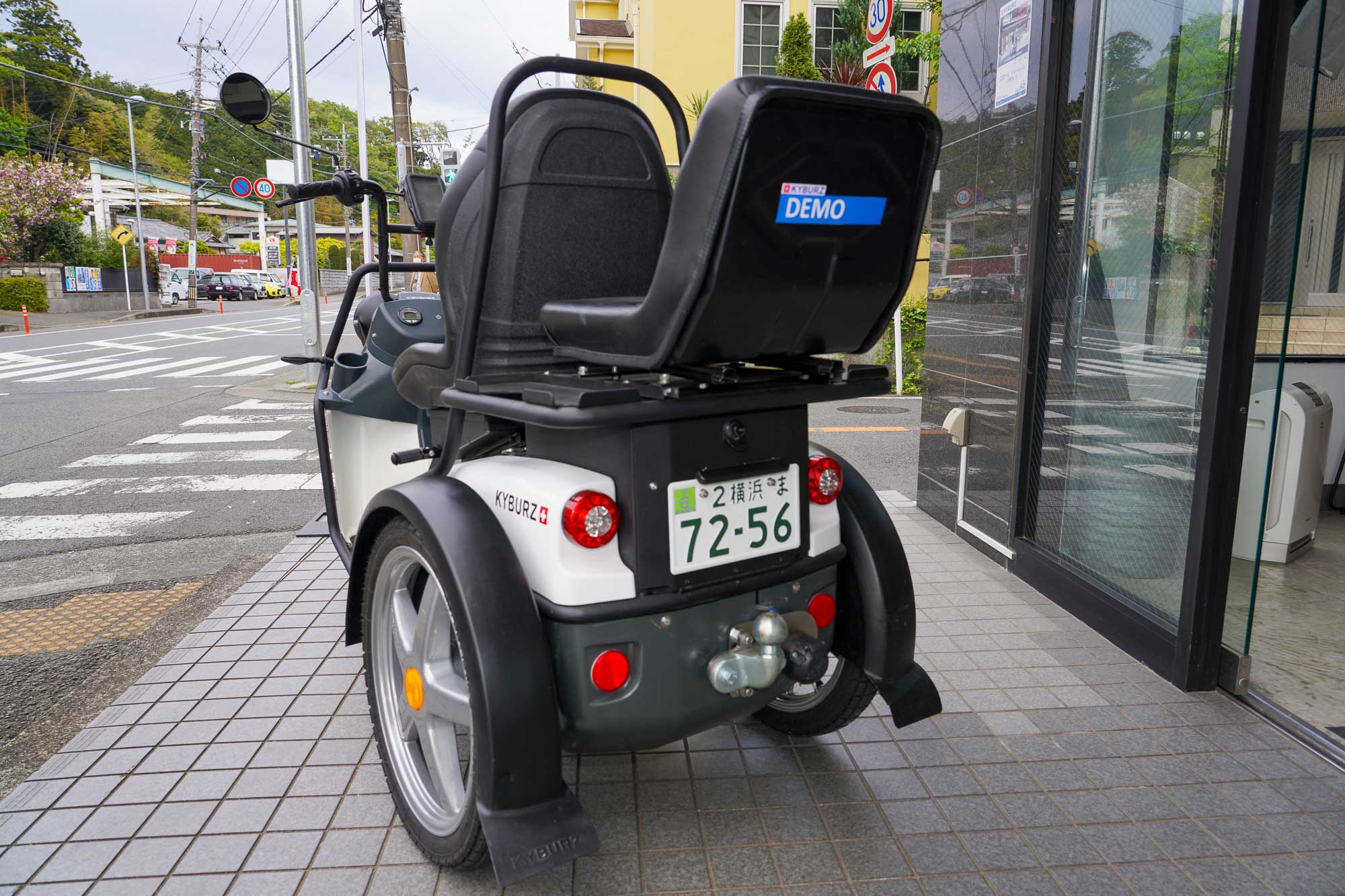

キーバス セカンドライフ DXSのボディサイズは、全長200cm、全幅80cm、全高124cm。標準的な250ccのビッグスクーターの大きさとほぼ同じです。モーターの定格出力は0.96kW(約1.3PS)。最高出力は3.5kW(約4.8PS)ということで、一般的な原付スクーターより小さいかな、という程度です(後述しますが、トルクが太く走行にはまったく不自由しません)。
このスペックだけを見ると、運転に二輪免許が必要かと思いきや、普通自動車免許が必要となる「側車付軽二輪車」に分類されるとのことでした。AT限定免許で運転可能です。また、運転時のヘルメット着用は義務付けられていません(イベンタス社は、安全のため着用を推奨)。

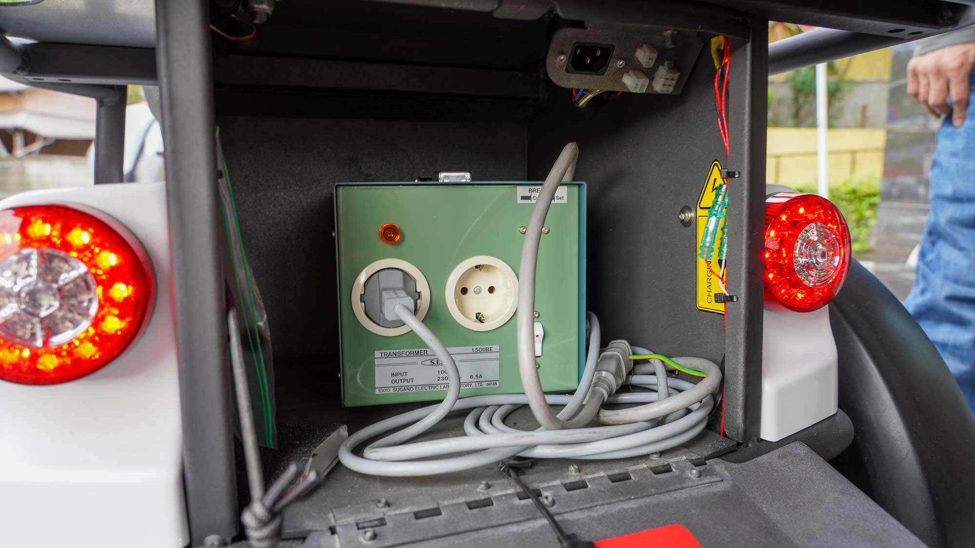

搭載する駆動用バッテリーの容量は「100Ah」で、モーターの電圧が24Vなので「24V×100Ah=2.4kWh」ということになります。充電は家庭用100V電源で可能で、ほぼ空の状態から満充電までの充電時間(車載充電器の性能によります)は約8時間。航続距離はカタログスペックで「70〜115km」と表記されていて、実用的には100km程度と推察できます。1回の充電費用は、電気料金が平均的な25円/kWhとして、25円×2.4kWh=60円くらい。
側車付軽二輪車は、車検が不要。自動車税は年3,600円、自動車重量税は初回登録時のみの4,900円、自賠責保険料は年7,650円と、250ccの自動二輪車とほぼ同じ維持費となります。

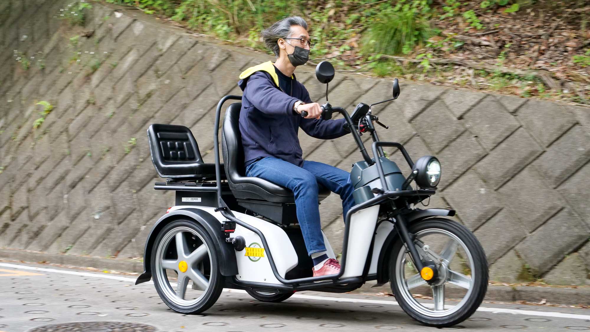

最大トルクは未公表となっていますが、実際に試乗してみると明らかにエンジンの原付スクーターより出だしは鋭い印象で、あっという間に最高速度(45km/h)に達してしまう実力を持っていました。試乗時は空荷の状態で、なおさらパワフルに感じやすいのですが、ややきつい勾配の登り坂を走ったときの感覚から、重い荷物を積んでも楽に走れるはずです。そもそもモーターは、特に低回転のトルクが太い特性があります。
最高速度は、10・20・30・45km/hの4段階で注文時に設定され、納車後の変更はユーザー側でできないようになっています。これは、EUの規定で三輪車の最高速度が45km/hに規定されていることと、スイスの運転免許制度は、75歳で免許返納が義務付けられ、返納後は「L2e」と呼ばれるカテゴリーの車両のみ運転できるようになっていること(キーバス セカンドライフ DXSはこのカテゴリーに属する)、免許返納後に運転する車両の最高速度は、医師が決めるという制度によることからの仕様となっています。
最大積載量はフロント部30kg、リア部90kgの合計120kgとなっています。なお、別売りのトレーラー『PAH』が用意されており、その最大積載量は150kgで、合計270kgもの積載が可能となります。
また、最大積載量350kgの軽自動車登録のトレーラーをけん引することも可能。けん引免許不要で合計470kgまでの積載して運転できることになります(これは軽貨物車の最大積載量350kgより多くの荷物が積める!)。
ちなみに、専用トレーラーのブレーキは、けん引する側の車両の回生ブレーキと連動する機能を備えており、イベンタス有馬氏は「まったくけん引している感じがしない」と語っていました(今回の試乗会は、トレーラー付き車はありませんでした)。

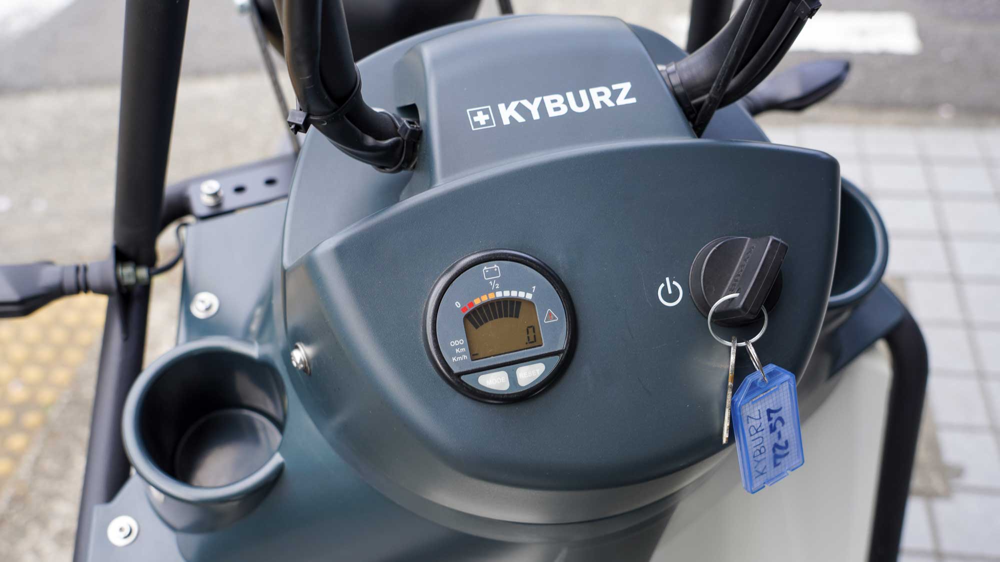

安全と利便性を高める機能では、シートにセンサーを備えて、ドライバーが着座していないとパーキングブレーキが解除されないオートブレーキを備えています。キーをONにしてアクセルを回しても、着座していないと発進しません。逆に、シートから降りると自動でブレーキロックが作動します。このため、乗り降りの度にパーキングブレーキを操作する必要がありません。また、三輪車ですからバイクのようなスタンドを使用する必要もありません。まさに、郵便配達では神機能。日常生活の使用でも便利で安全です。
試乗してみると、定格出力の小さなモーターとは思えない加速にびっくりしました。空荷での走行ですので、なおさら加速は良いのですが、感覚的には100kgを超える荷物を積載して乗ってちょうど良いのではと感じるくらいでした。回生ブレーキも備えていてかなり強力。空荷で走行中、アクセルを一気に緩めるとタイヤが一瞬ロックするほど。
三輪車のため、カーブを曲がる時に二輪車のように身体を倒してコーナリングできないこと、アクセルワークがエンジン車と異なるといったクセがありますが、すぐに慣れました。ハンドル角度の最適化と、後輪のデフによってコーナリング時の安定性が確保されているとのことです。さすが、世界各地の郵便配達車として採用されているなと、その実力を感じました。
