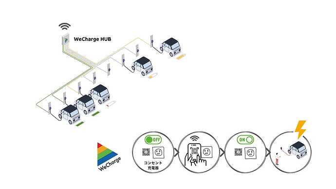

『WeCharge HUB』の仕組み

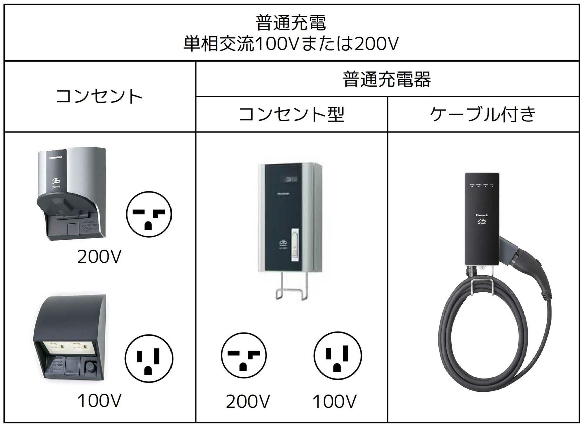

まず、WeCharge HUB は「充電器」ではありません。おもに、電気自動車充電用コンセントやケーブル付き充電器などに供給する電源を制御するための「ソリューション」です。
リリースで紹介されている東光高岳の『エコ.Web5』は「多種多様なエネルギー計測機能を実装したコンパクトなコントローラ」で、東光高岳のウェブサイトを探すと、写真も紹介されていました。
この製品に、「ユビ電のWeCharge電気自動車充電サービスとクラウド連携」した専用設定を行うことで、『WeCharge HUB』のコントローラになるということです。
このコントローラを、ユビ電が提供する『WeCharge』と名付けられたIoT制御によって、従来の機器では悩ましかったさまざまな課題解決を実現することができます。
『WeCharge HUB』の特徴
●WeCharge HUB(コントローラ)ひとつあたり最大8個のコンセントやEV充電器を利用可能。
●コンセントやEV充電器の遠隔制御、充電管理、認証課金を実現。
●EV充電に使用可能な電力量を考慮し、同時充電可能台数を制御。
●スマートフォン(WeChargeアプリ)でQRコードを読み込むことで充電がスタート。
●充電用電源は認証時のみ通電可能な設定にすることができる。
●『WeCharge』の仕組みによって合理的な認証と課金が可能。
