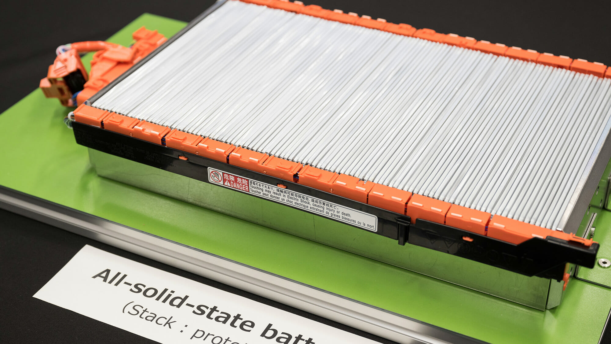

※冒頭写真は公開された全個体電池の試作品。

全固体電池の製造コストについて、「(現行リチウムイオン電池の)おおむね5倍から30倍」という説明もあったようです。もし、無事にトヨタがBEVへの全固体電池実用化を実現できたとしても、当面(LiBの進化と照らし合わせて楽観的に予測しても10〜20年くらいでしょうか)は、リチウムイオン電池の数倍はコストが掛かる高価なパーツになるであろうということです。レクサスの超高級車に搭載されることがあったとしても、われわれ庶民が新車で購入できるような車種には使えないと予想できます。

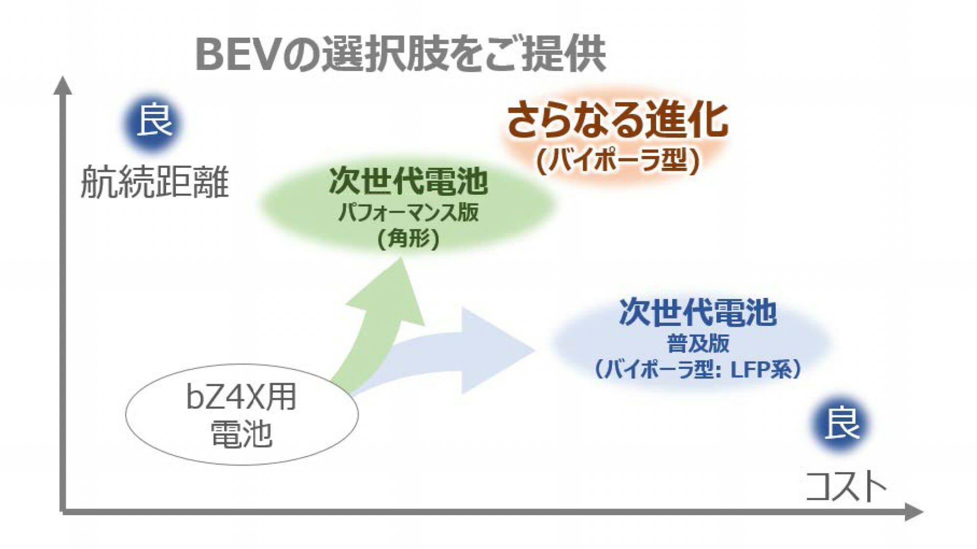

ふたつ目に注目したいのは「BEVの選択肢をご提供」と題して、次世代電池の開発構想を示した図版です。
普及版から順に、3つのグレードの次世代バッテリーのプランが示されています。
①普及版次世代電池(バイポーラ型LFP)
コストパフォーマンスに優れたLFP(リン酸鉄)で、ハイブリッド車のアクアやクラウンに搭載してきたバイポーラ構造の電池をBEVに適用。現行bZ4X比で航続距離は20%向上、コスト40%減、急速充電30 分以下(SOC=10-80%)を目指し、2026〜2027年には普及価格帯のBEVへの搭載を目指す。
②次世代電池(パフォーマンス版)
従来型リチウムイオン電池(三元系、角形)のエネルギー密度を高め、2026年に導入される次世代BEV では、航続距離1000km実現を目指して開発中。コストは現行bZ4X比で20%減、急速充電20分以下(SOC=10-80%)を目指す。
③バイポーラ型リチウムイオン電池(ハイパフォーマンス版)
普及版電池の開発と並行し、バイポーラ構造にハイニッケル正極を組み合わせ、さらなる進化を実現するハイパフォーマンスの電池も、2027〜2028 年の実用化にチャレンジ。②のパフォーマンス版角形電池と比べても航続距離10%向上、コスト10%減、急速充電20分以下(SOC=10-80%)を達成する圧倒的性能の実現を目指す。
航続距離などの性能向上はともあれ、この図でとくに注目したいのが普及版次世代電池です。「トヨタはちゃんと普及版BEVを考えてくれている」ということだと思います。
