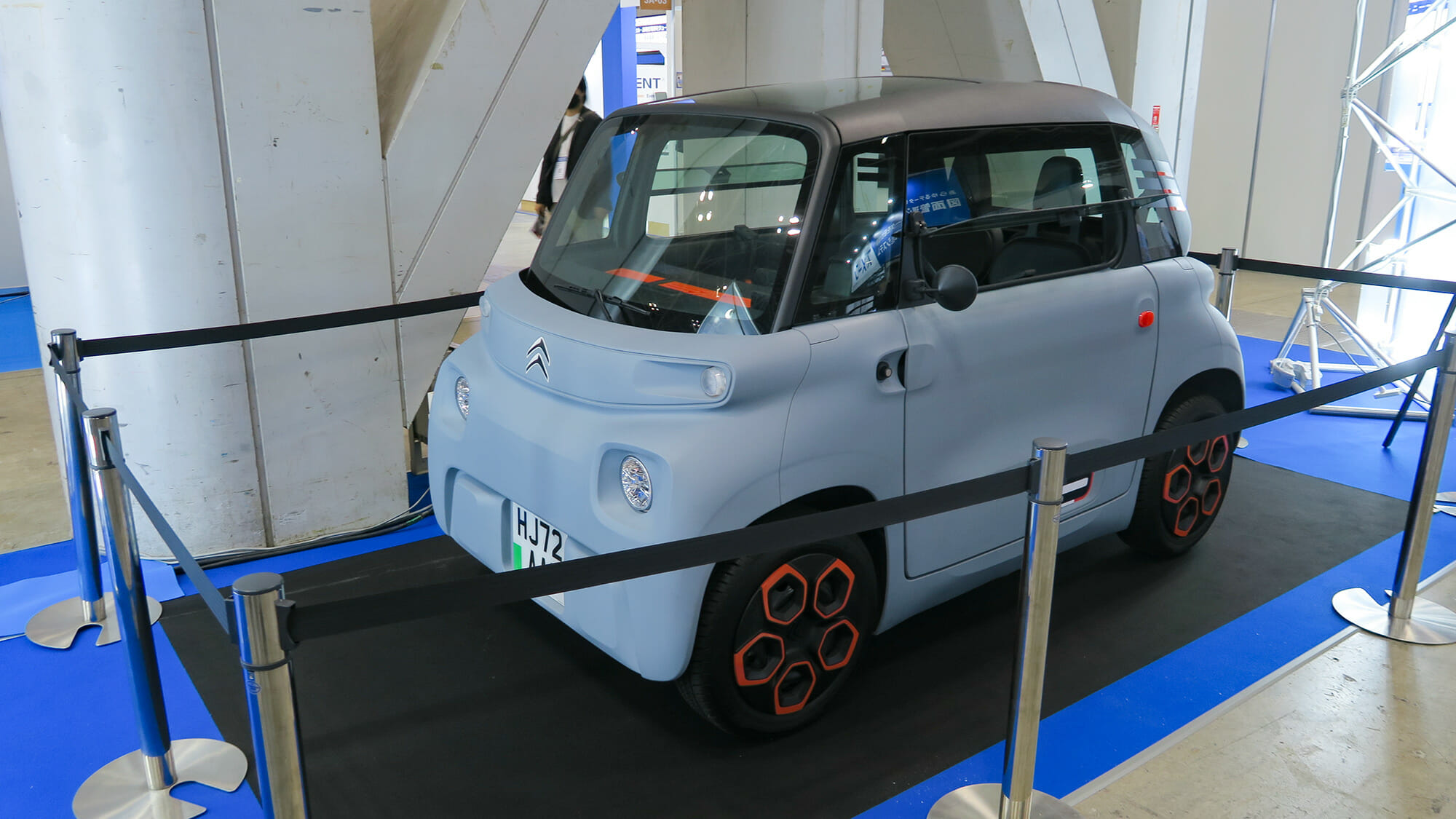

EVに関連する出展も多く、例年、主催者企画として注目すべきEVの実車展示を行っており、今年はシトロエン『AMI』が展示されました。フランスなどでは14歳以上であれば免許なしでも乗れる小型の2人乗りEVで人気ですが、残念ながら日本では該当する規格がなく、公道を走ることはできません。

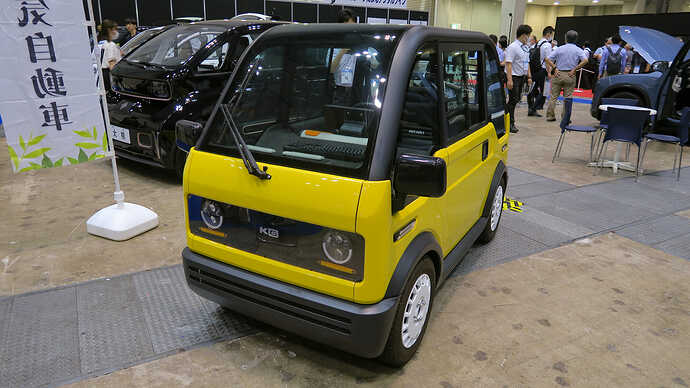

われわれは、一充電航続距離100kmを想定して開発を進めています。というのも、国土交通省などのデータによると、日本の自動車ユーザーのほとんどは1日に10km以下しか走っていません。つまり、日常的なモビリティとしては100km走れば十分ということです。
車両価格は100万円以下にすることを目指しています。買いやすい価格にすることで、より多くの人の「足」となるモビリティになることを想定しています。

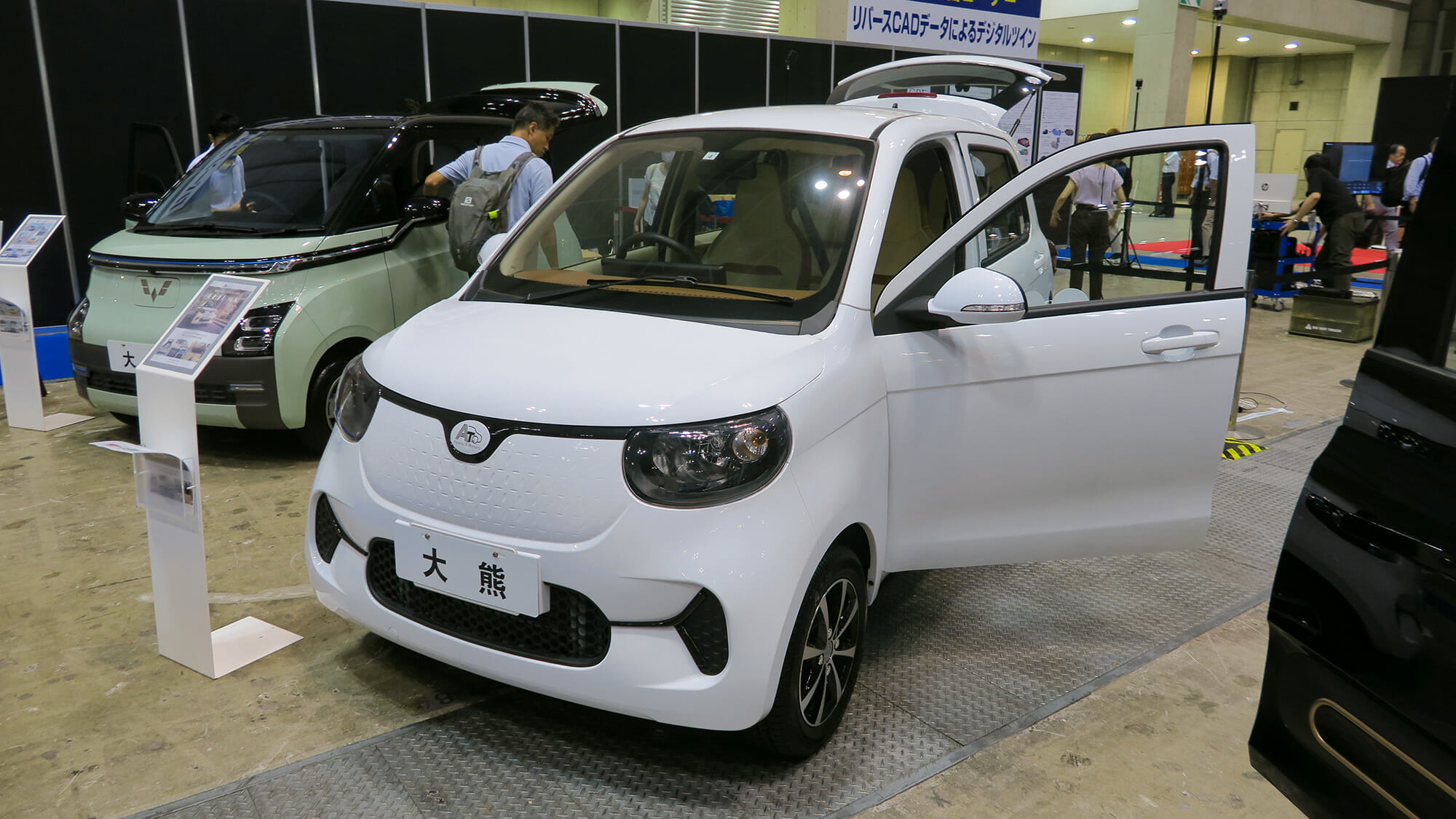

大熊Carの価格は、わかりやすく喩えると「iPhone3台分」くらい(45〜60万円程度)にすることを目指しています。そのために、スピーカーの数を抑えたり、急速充電には対応しないなど、装備は合理化しながら、でも、若い世代の人たちに楽しんでもらえるEVにしたいと思っています。

お2人の社長のお話しにもあったように、今後はコスト競争が、日本の自動車業界にも牙を剥いてくるポイントです。AMIの場合、グループのフィアットからもAMIをベースにした「トポリーノ」というEVシティコミューターが発売されましたが、どのくらい共通部品があるのかといった点など、コスト削減のノウハウを解析してみたいと思っています。

ミニマムモビリティであれば原付と同じコストで、1人乗りだけど、屋根があってエアコンも効く移動手段が手に入る。
