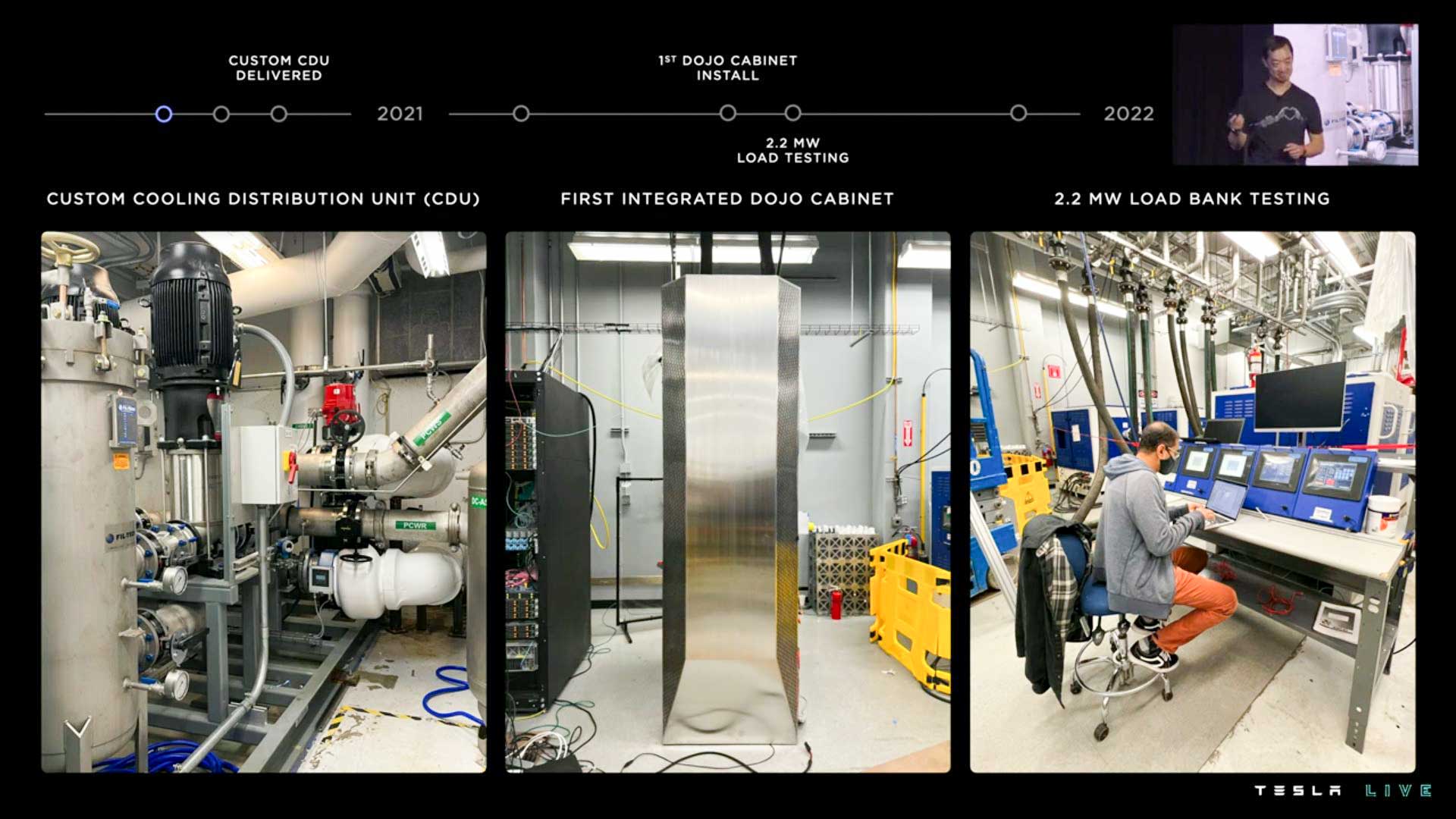

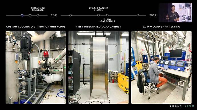

大電流を流すと熱が発生するため、冷却能力も問われます。従来のキャビネットを購入して要求仕様に合わせて加工するぐらいなら、これも自社開発するほうが安いため、これも内製化。この大きなロッカーほどのサイズに負荷試験として先日2.2MWの電流を流し、近所の変電所をダウンさせて市から苦情の電話が来たそうです。プレゼンターのビル氏は自慢気に語ってますが、近隣住民の迷惑だから自社のMegapack(1.9MW)をバッファとして接続したらどうなんだと問い詰めたいですね。

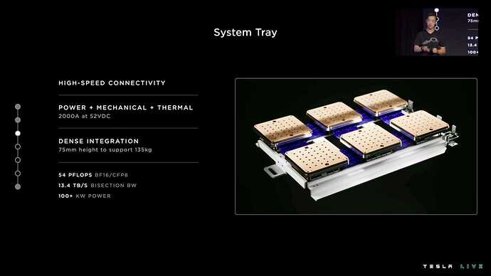

トレーニングタイル(金色の正方形)が6枚乗るシステム・トレイは2000A x 52Vで最大104kWもの電力を消費します。このトレイが6枚のタイルをつなげるだけでなく、トレイ同士も接続する役割を果たします。そして冒頭の写真のように複数のキャビネットがつながって1.1エクサFLOPの性能を持つExaPOD(エクサポッド)が完成します。

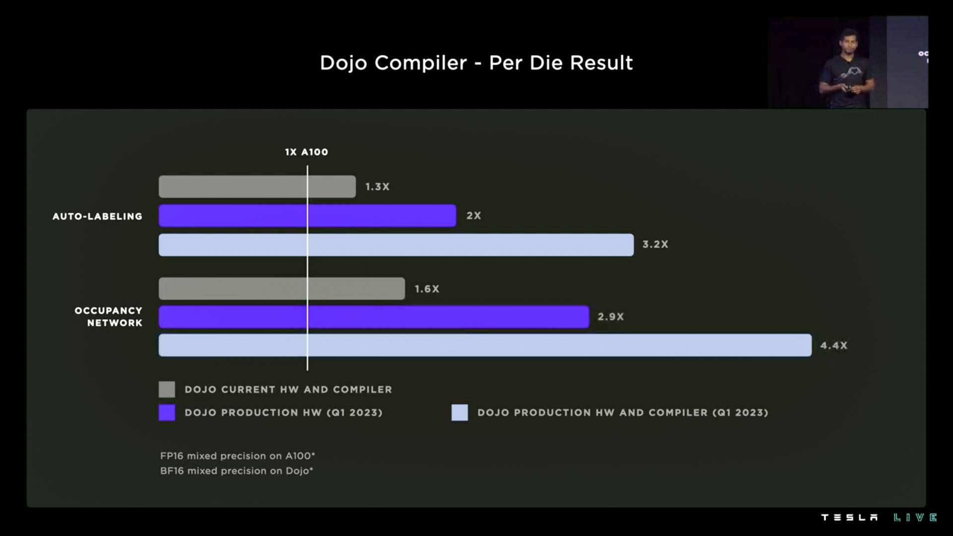

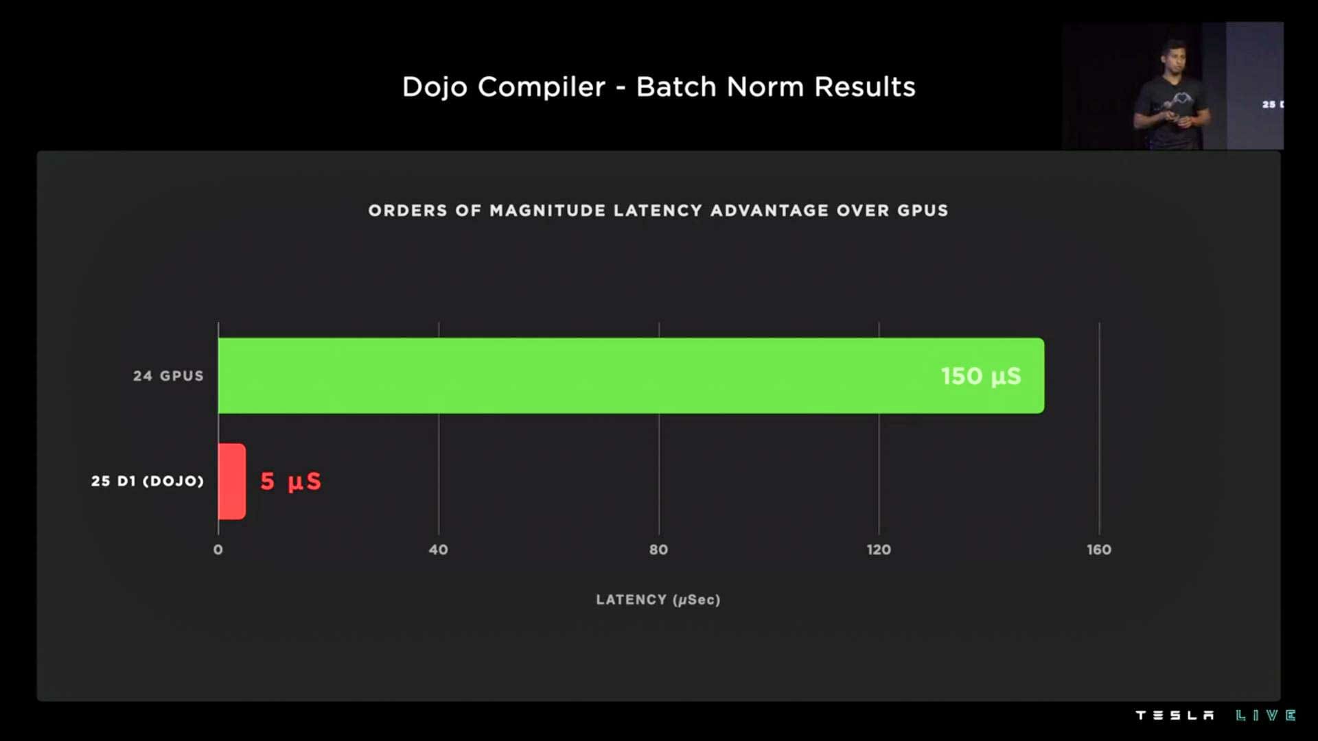

DOJOの性能は、テスラが現在GPUクラスタで使用しているNvidia A100と比較しても桁違いに優れています。まず、同じ操作を行った場合の遅延がA100は150μ秒なのに、DOJOだとわずか5μ秒しかありません。
自動ラベリングやOccupancy networkのような実際の業務も、それぞれ3.2倍と4.4倍の速度を達成する予定です。

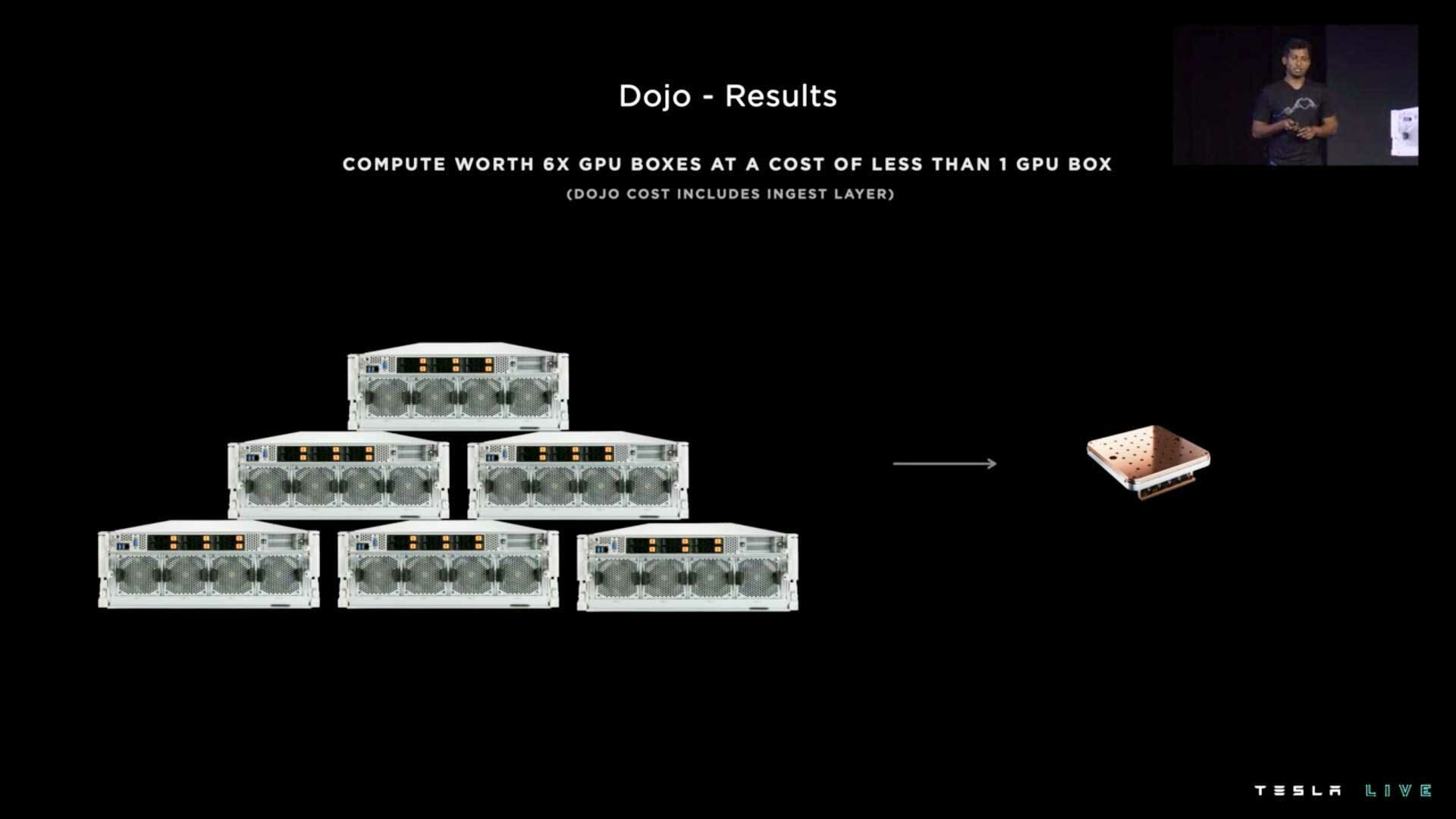

DOJOのトレーニングタイル1枚で現在使用しているGPUボックス6個分に相当する性能が得られ、コスト面でもDOJOタイルはGPUボックス1個よりも安いのです。
