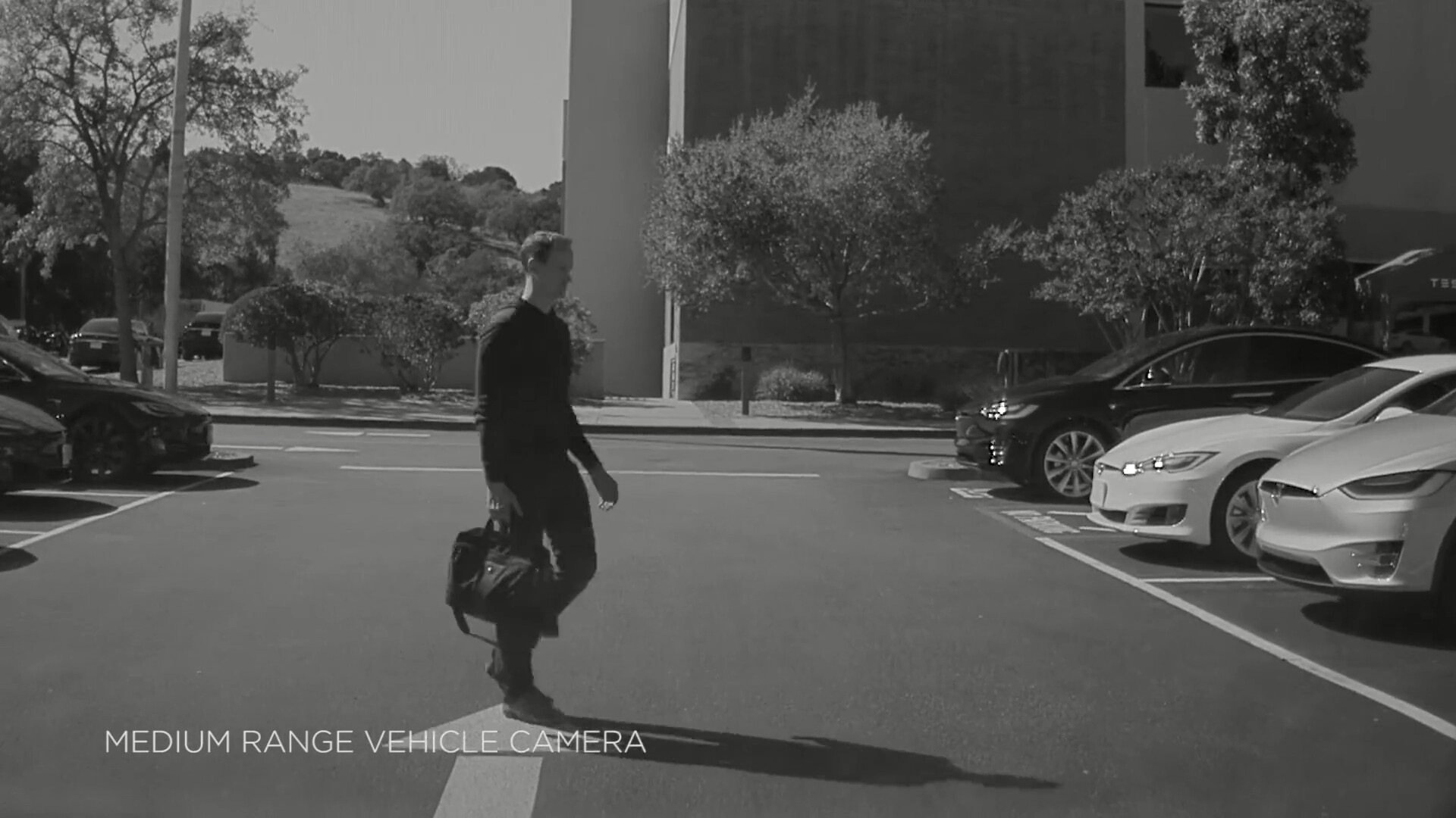

写真ではドアが開いており、乗員が乗り込みつつあります。

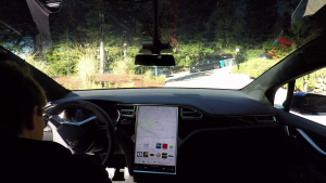

動画を見ていただくと分かりますが、結構絶妙なタイミングで右折して、さらに左車線に入ります。
信号は各国違いますし、特に日本では矢印信号があったり、ほとんどの信号が目には見えませんが点滅しています。これらへの対応は大変そうですね。

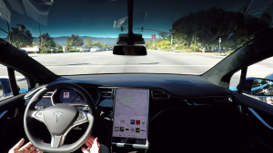

画像でもウィンカーが点滅しているのが見えます。

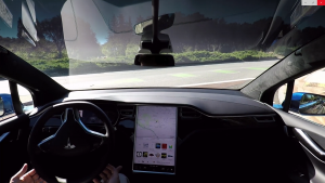

流出後はちゃんと減速しています。
目的地を、住所レベルではなく、このビルのこのドアの前、くらいのところまで伝えるにはどうするのでしょうね?詳細地図をズームして、ここ、と指示するのでしょうか。
人の認識もきちんとできるようになっているようです。この後、動画では自動的に駐車スペースを発見し、自動的に縦列駐車します。
