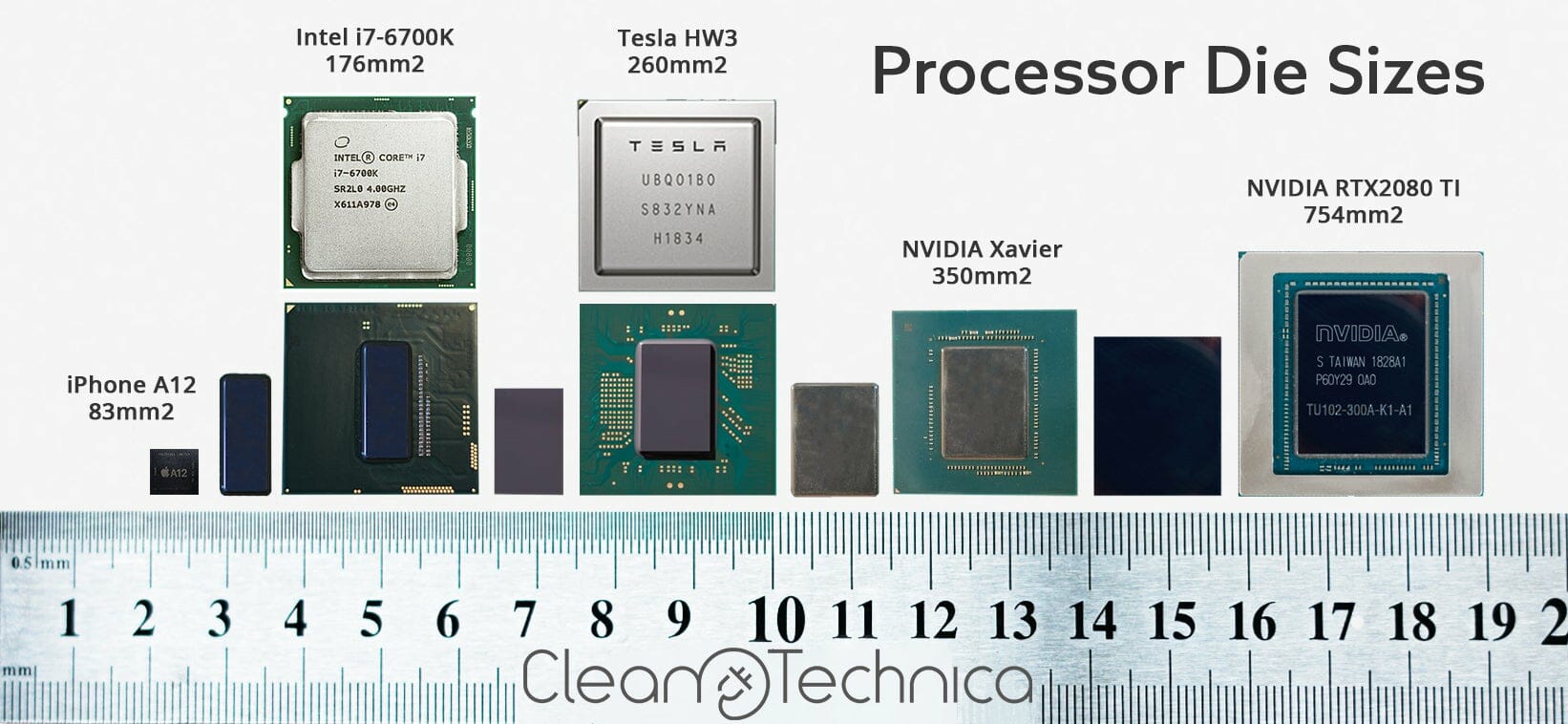

2019年6月、テスラAutonomy Dayの後、SoC(集積回路)上のHW3システムに関する様々な可能性とそのポテンシャルについての詳細レポートを掲載しました。ただ少し専門的でマニアック過ぎたかもしれないので、この記事では同じ轍を踏まないようにしたいと思います。
端的に言いますと、HW3は物凄い化物です。旧世代でテスラが使っていたNVIDIAのチップとはかなり違うものです。ですのでイーロンが、HW2からの大幅なパフォーマンス向上はほとんど気付かないレベルであるため、既存の車にHW3を新しく組み込む必要が(その時点では)無いと言ったのにはかなり驚かされました。

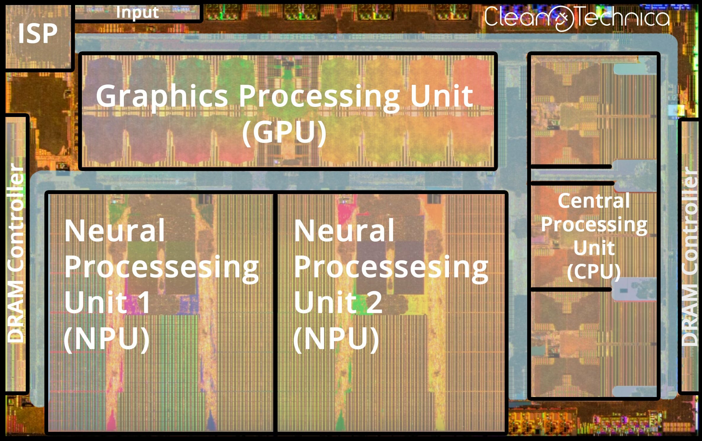

これから書く部分については、下の画像を良く見てから読むことをお薦めします。
さて、2019年下半期の時点ではHW2からHW3に改造してもパフォーマンス向上は見られませんでした。ここから推察されるのは、テスラはHW2用にデザインされた既存の自動運転ソフトウェアをHW3でエミュレーションしたのではないかということです。
エミュレーションを良く知らない人用に説明すると、映画『インセプション』のコンピューター版と言ったところです。スクリーン上でWindows10がAndroidのオペレーティングシステムを動かしているのを考えてみてください。Androidはコンピューター上のプログラムで、オペレーティングシステムではありません。
この場合、HW3はHW2をエミュレーションして既存の自動運転ソフトウェアが動くようにしたのです。ここで1つ問題があり、HW3においてはほとんどのタスクをプロセッサやグラフィックカードではなく、ニューラル・プロセッシング・ユニット(NPUs)上で動かすように想定されていて、直接ソフトウェアのエミュレーションができるように設計されていません。原理上は、グラフィックス・プロセッシング・ユニット(GPU)と中央処理装置(CPU)が合わされば、エミュレーションができます。
しかし、HW3のCPU及びGPU構成要素はHW2より弱いもので、物理的に直接エミュレーションすることができないのです。そこでテスラはNPUs側に課題を移すことにより、解決を図りました。しかし自動運転に関しては、HW3の真のポテンシャルを引き出すために、基本のコードを大幅に書き直す必要がありました。
ちなみにHW3のCPUとGPUは、NPUが処理し切れないちょっとしたタスクを扱うには不必要なパワフルさを持ちます。これは恐らく自動運転機能がHW2からHW3に移行するために選ばれた構成要素で、HW4ではこれよりかなり小さなGPUとCPUが装備され、さらに複雑なニューラルネットワークと高い解像度及びフレームレートを持つカメラのためにスペースを残す、もしくはSoC用に必要なパワーを単純に減らすことになるでしょう。
Third Row Podcastによるイーロン・マスクへのインタビューのお陰で、上に書いた理論と、興味をそそられる新しい情報が確認されました。この数カ月ずっと、テスラは裏で自動運転の基本コードを書き換えていたわけで、もうすぐHW3を搭載する車両にアップデートされる事でしょう。これをHW2とHW2.5自動運転システムの主なアップデートが終わりになる予兆と見ることもできます。
