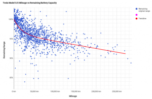

EVに関して、「走行用バッテリーがどれくらい劣化(容量低下)するか(battery degradation)」は、「1回の充電でどれくらいの距離を走れるだろうか(range anxiety)」と並んでとても気になる点です。今回のデータは、2012年6月に販売が開始されたテスラ・モデルSを対象に、オランダとベルギーのテスラ・オーナーたちが世界の350台以上の同車を調べた結果得られたものです。

それらによると、大半のテスラのバッテリーは新車から最初の8万キロ(5万マイル)でおよそ5%劣化しますが、その後さらに8万キロ(5万マイル)を走って16万キロ(10万マイル)に達する部分では、それ以前の部分のように5%も減るようなことはありません。データをプロットしたグラフがこのまま推移すると仮定すると、平均的なバッテリーの容量が90%に近づくのは、走行が30万キロ(18万6千マイル)を越えた後ということになります。
データの中には、他の多くが分布する位置から大きく離れた、いわゆる「外れ値(outlier)」が少しあります。理由として、「直流の急速充電(テスラ・スーパーチャージャーなど)を頻繁に使ってきたか」や、「日常の充電の頻度はどうだったか」といった調査が行われましたが、いずれも「有意差を示すような明確な影響(significant impact)」だとは言えませんでした。

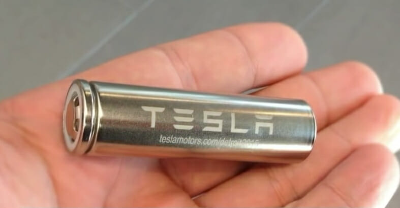

画像は Tesla Europe の “Tesla 2170 cell production with Panasonic partnership – Gigafactory inside teaser” より引用しました。
