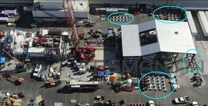

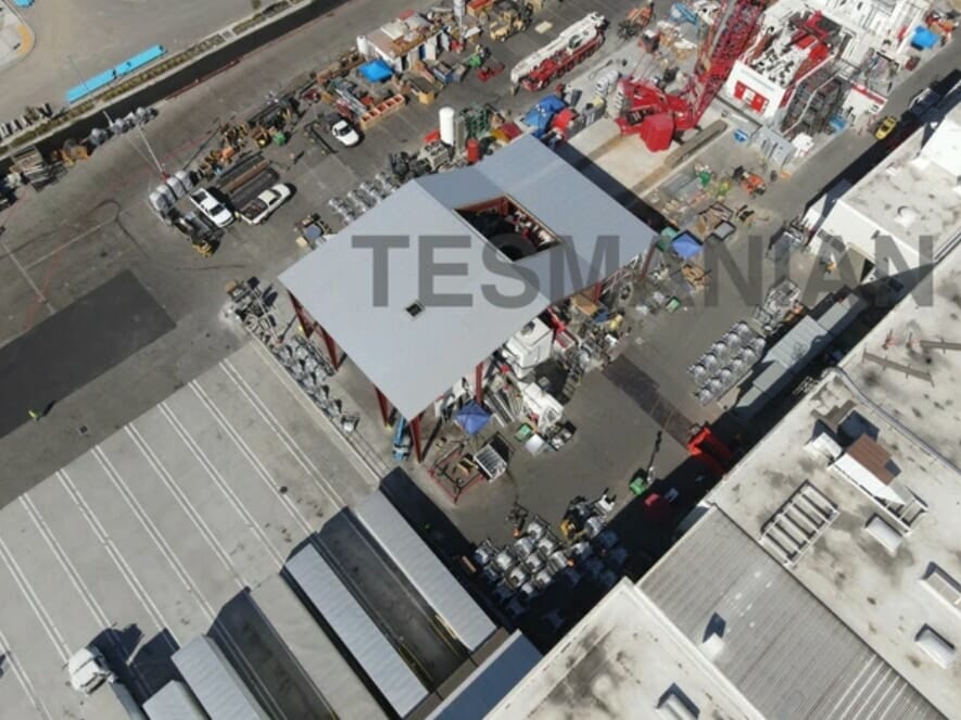

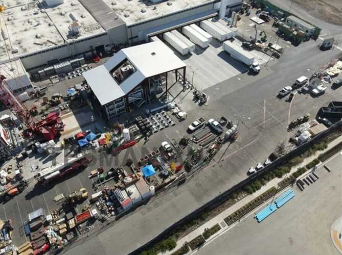

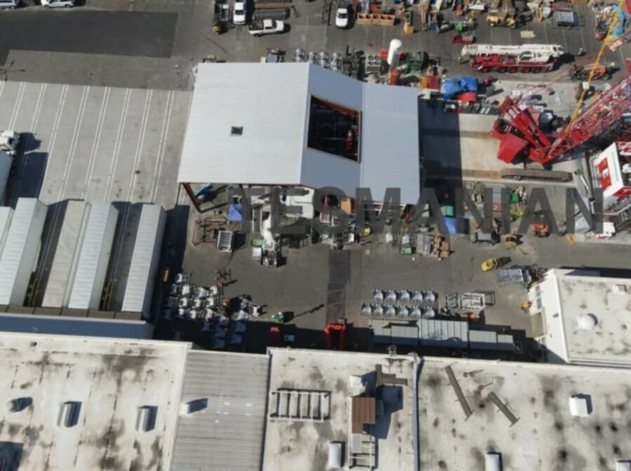

フリーモント工場(テスラファクトリー/カリフォルニア州にあるテスラで最初の生産拠点)の組み立て作業用ビル最北部で、キャスティングセルと最初のギガプレスが作られました。巨大なキャスティングマシンは生産を開始し、リア部分が単一の鋳造パーツで作られたモデルYはすでにラインから出てきているかもしれません。
TESMANIANが撮った写真を見ると、ギガプレスはすでに動き出しているようです。現在、70体以上の単一鋳造パーツが見えており、作業が進行中であることが伺えます。
