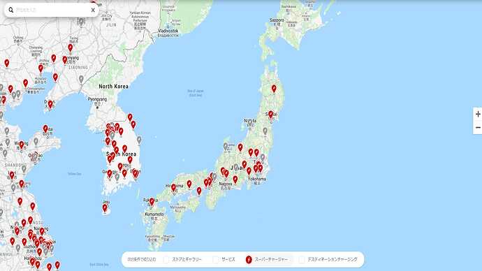

12月7日、埼玉県川口市の川口・鳩ケ谷住宅公園駐車場に導入された日本国内初のテスラスーパーチャージャーV3が使用可能になっていると知人のテスラオーナーさんから連絡をいただきました。テスラ公式サイトの『テスラ専用 スーパーチャージャー ステーション一覧』には12月11日に掲載を確認。取材の段階ではまだ設置準備中を示すグレーマークの掲載もなかったので、まさに突然「こっそりオープン」した印象でした。

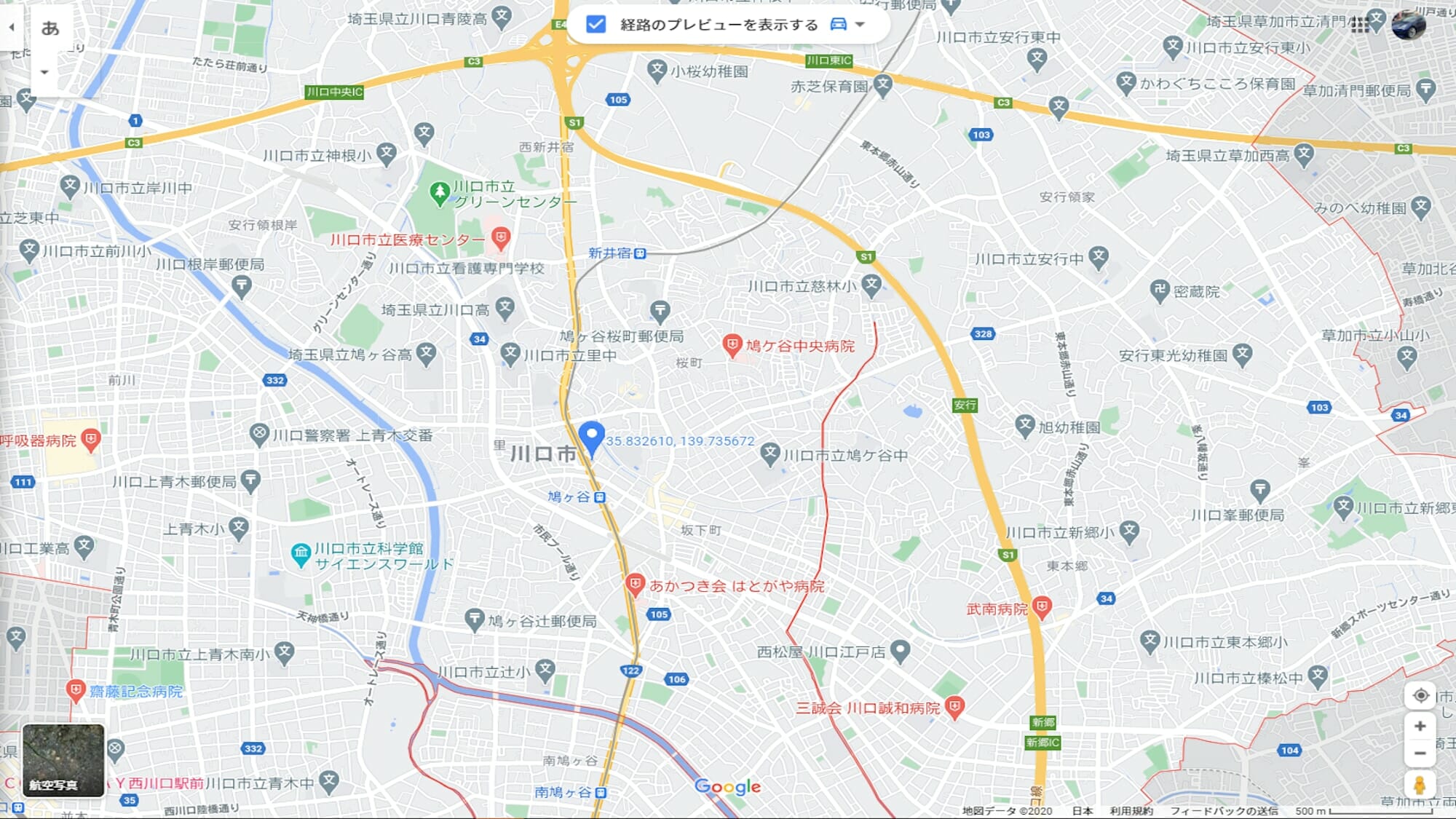

SCが新設されたのは埼玉高速鉄道「鳩ケ谷駅」駅からすぐの場所。川口・鳩ケ谷住宅公園駐車場内です。首都高川口線や外環川口JCTが比較的近い便利な立地になっています。テスラオーナーであるテスカスさんの掲示板に駐車場への出入り方法や周辺状況の詳細が載っています。駐車場から出るときに一方通行を逆走の恐れがあるので注意が必要です。

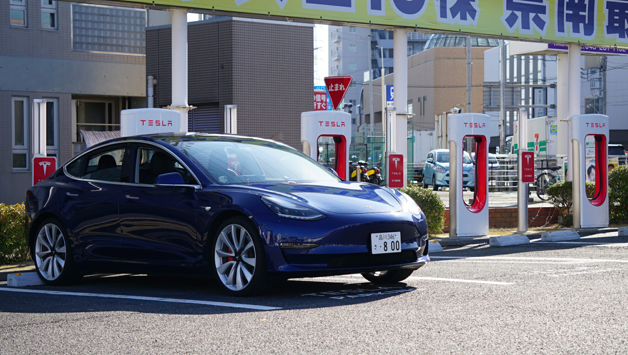

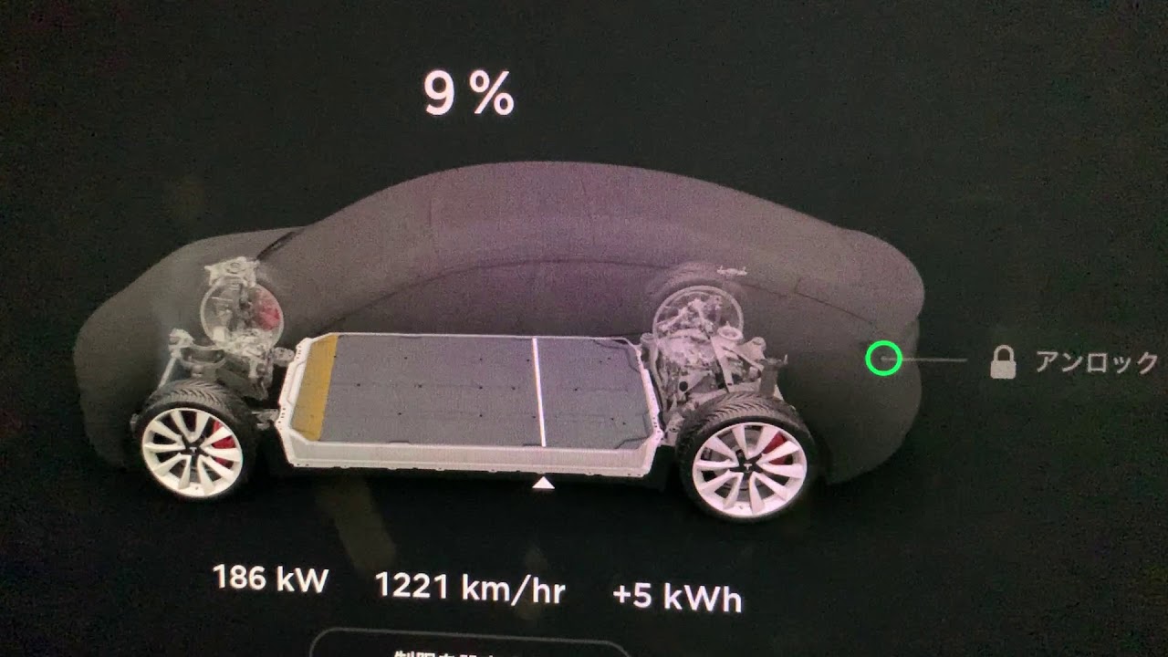

モデル3で充電〜22分で3%→70%、最高出力222kWを記録!
早速現地へ向かいました。事前の知人オーナーさん情報で「40%残量で充電したら、最大120kW前後だった」と聞いていたのでバッテリー残量を3%まで減らしてピットイン。始めの1~2分は110kW前後で「もしかして出力制限中?」と思いましたが徐々に上がっていき、一瞬ではありますが222kWまで出ました。20%を超えると徐々に出力が下がっていって、120kW前後に落ち着きました。V3の仕様が20%~は出力落ちるようになっているようです。
とはいえ、上限に設定していた70%までたった22分程度で充電完了。爆速充電を体験することができました。

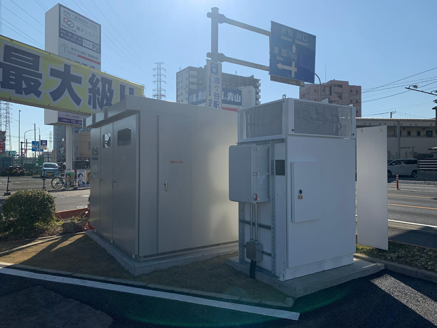

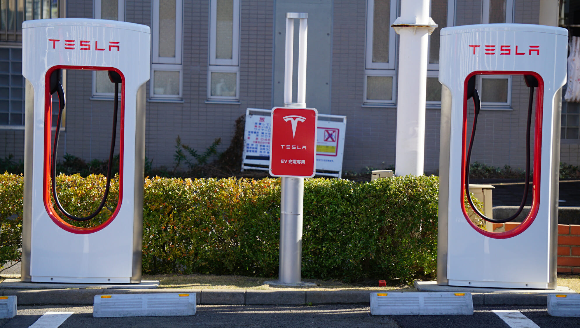

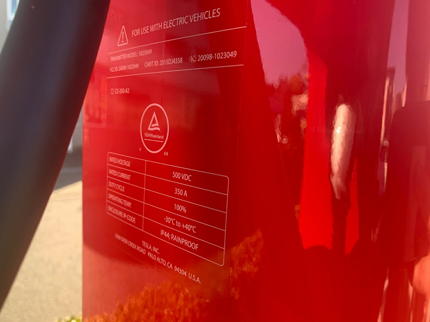

実機の外見は、120kW(公称)のスーパーチャージャーV2と同じように見えます。違いとして気になったのは以下の点。
**1.ケーブルがV2より細くて軽い。ウォールコネクターと同じぐらいの細さへ。
2.機器(ストール)からファンが回っている音がしました。**
